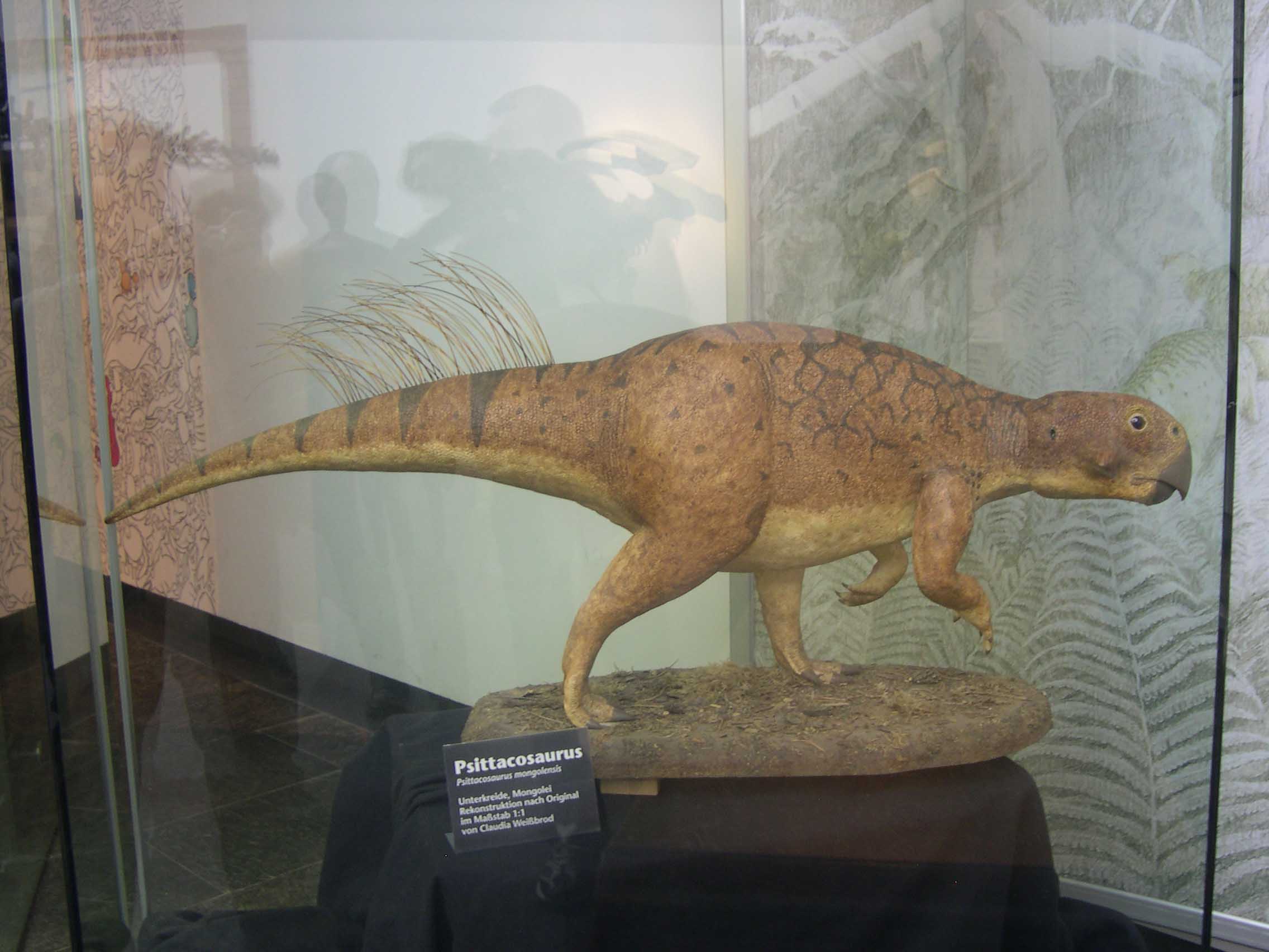

Mais ce qui a littéralement excité les paléontologues c’est la présence d’une centaine de longues structures à allure de soies sur la queue. Elles sont implantées le long d’une ligne sur la face dorsale de la queue sur 23,5cm depuis la 3è vertèbre caudale et ce , sur toute la longueur entre la 3ème et la 15è vertèbre caudale. Mais on ne voit aucune autre soie ailleurs sur le corps. Ces soies mesurent 16cm. Elles mesurent 1mm d’épaisseur à la base. Elles montrent une structure nettement différente de celle des tendons ossifiés. Elles réagissent de la même façon aux rayons ultraviolets que les écailles épidermales, ce qui laisse supposer qu’elles étaient kératinisées. Il est aisément et totalement exclu qu’elle puissent être confondues avec des restes végétaux. Ces soient ont été aplaties par la compression diagénétique, mais elees étaient, à l’origine, cylindriques et même tubulaires probablement. Elles sont courbées vers l’arrière. Plusieurs de ces soies montrent une trace sombre au milieu qui pourrait bien indiquer un creux tubulaire comme on a pu l’observer chez quelques structures filamenteuses de certains théropodes. Mais ici elles sont orientées parrallèlement alors que chez les les théropodes elles forment une touffe radiante. Une préparation minutieuse a révélé que ces soies naissent depuis la surface de la vertèbre, au bout de l’épine neurale ou sur la prezygapophyse.
A quoi pouvaient- elles bien servir ?
Comme elles ne couvrent pas tout le corps on peut exclure un rôle thermorégulateur. Par contre elles ont peut jouer un rôle dans les parades, spécialement si l’on veut bien admettre qu’elles eurent pu être colorées, ce qui est entièrement spéculatif. Comme chez les oiseaux elles auraient pu être ornementales. Nombreux sont les cératopsiens qui montrent des collerettes et des cornes qui devaient avoir un rôle de distinction spécifique ou sexuelle. Psittacosaure en faisait-il de même avec les soies caudales ?
Trop longues, trop rigides, trop épaisses, ces soies seraient plus à rapprocher des poils-épines des porc-épics. On pense même que ce serait des écailles très modifiées (Reisz & Sues 2000) comme on a pu déjà le voir chez le reptile triassique Longisquama, mais structurellement différentes.

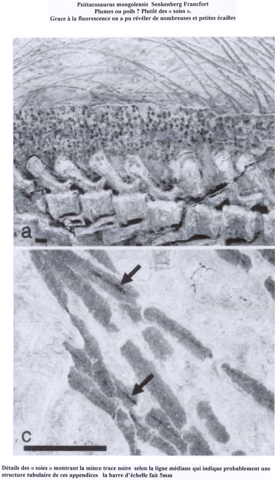

Remerciements : Bristle-like integumentary structures at the tail of the horned dinosaur Psittacosaurus Short communication ; Gerald Mayr, D Stefan Peters, Gerhatd Plodowski, Olaf Vogel

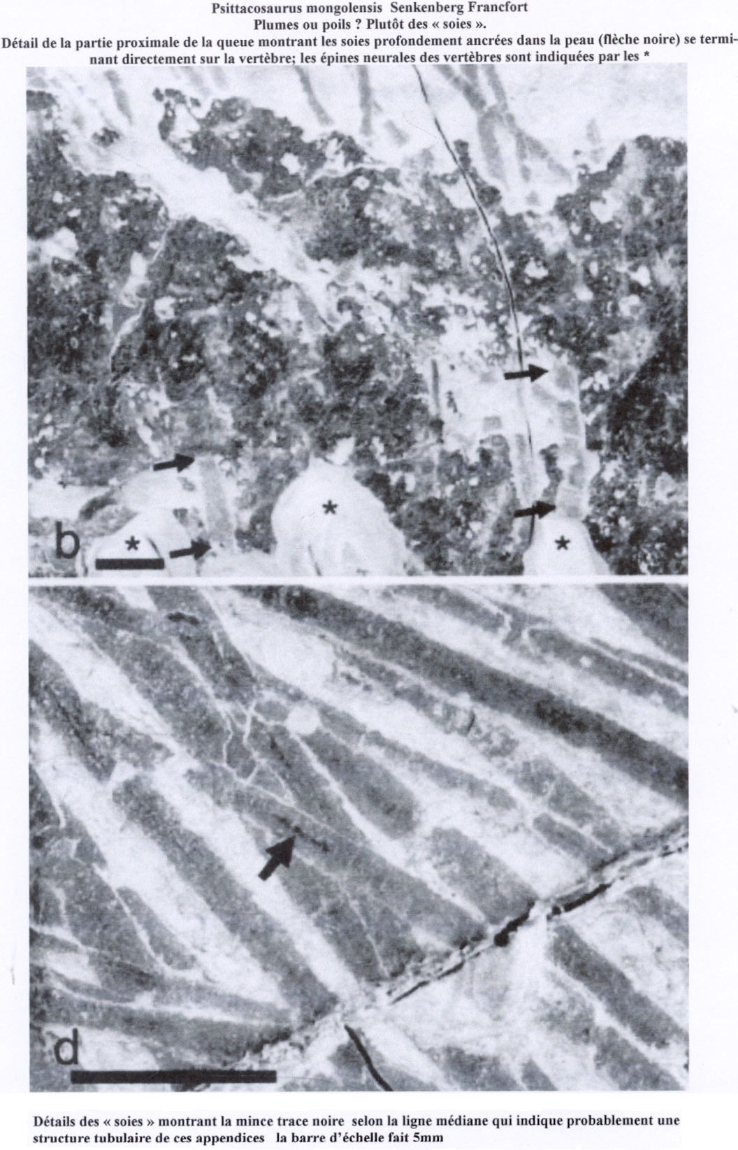

voici les détails qui expliquent l'insertion des "soies" profondément dans la queue jusqu'aux vertèbres
(:surpris: détail de la partie proximale de la queue montrant les soies profondément ancrées dans la peau (flèche noire) se terminant directement sur la vertèbre, les épines neurales des vertèbres sont indiquées par *
(d) Détails des soies montrant la mince trace noire selon la ligne médiane qui indique probablement une structure tubulaire de ces appendices la barre d'échelle fait 5mm
autres détails: grace à la fluorescence on a pu révéler de nombreuses et petites écailles. (a)
(:surpris: détails des soies montrant la mince trace noire selon la ligne médiane qui indique probablement une structure tubulaire de ces appendices - la barre d'échelle fait 5mm

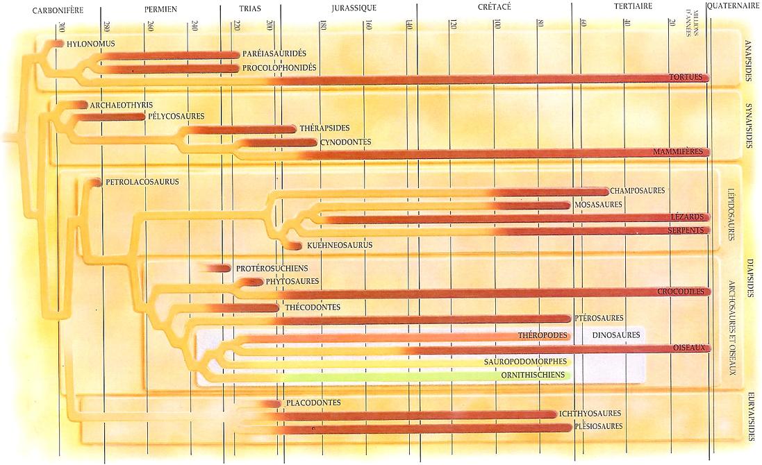

Pour les arbres phylogénétiques, j'ai néanmoins un reproche. Bien souvent, on ne prend pas en compte le temps, les époques auxquelles vivent les animaux, et on se contente de comparer les caractères pour dire telle ou telle chose. Si nous tentions de replacer tout ce que nous avons dit, dans un arbre avec une dimension temporelle ?
Voici un arbre de classification simplifié, que je trouve particulièrement bien fait (extrait de la Grande Encyclopédie des Dinosaures, de David Norman), et faisant intervenir l'échelle temporelle.
Evidemment, il ne compare pas deux espèces, mais reste très général. Il donne néanmoins un bon aperçu de la répartition, la classification et l'époque des grands groupes dont nous parlons sur ce forum.
A noter : d'après ce livre : les oiseaux seraient apparus au Trias inférieur, mais sont tout de même rattachés au Théropodes, ce qui pourrait être valide (ce n'est pas une piste à écarter), faute de fossiles pour le prouver ou le contredire.
