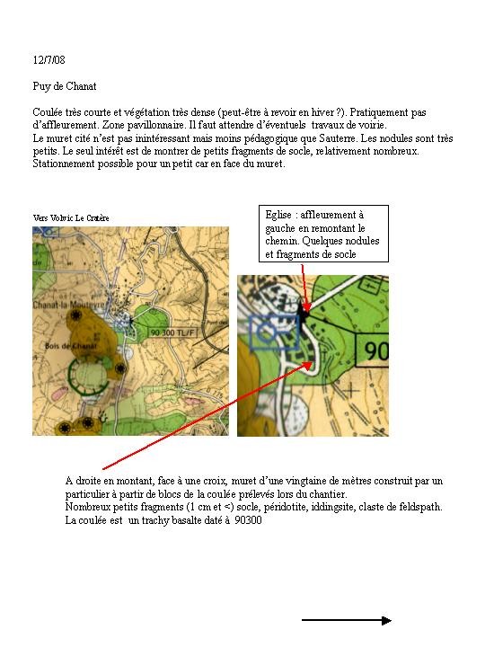

Renseignement pris aujourd'hui, il y aurait des nodules dans la coulée de Chanat (entre le village et le cimetière) - 90 000 ans, un des premiers de la chaine des Puys. Chanat est sur la faille de la Limagne dans la proche banlieue de Clermont. Je vais y faire un saut ce week end et si je trouve queqlques chose de pédagogiquement interressant j'en ferai part.
