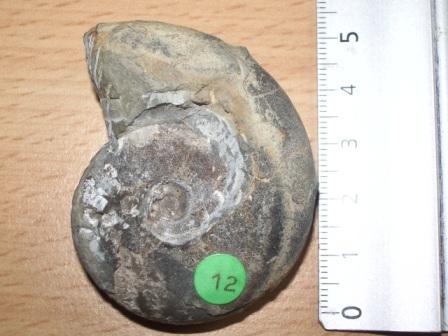

Voici 2 sowerbyceras tortisulcatum qu'un sympathique géoforumer m'a offert à dégager.
Si je ne dis pas de bétises elles viennent de la Drome et de l'étage oxfordien.

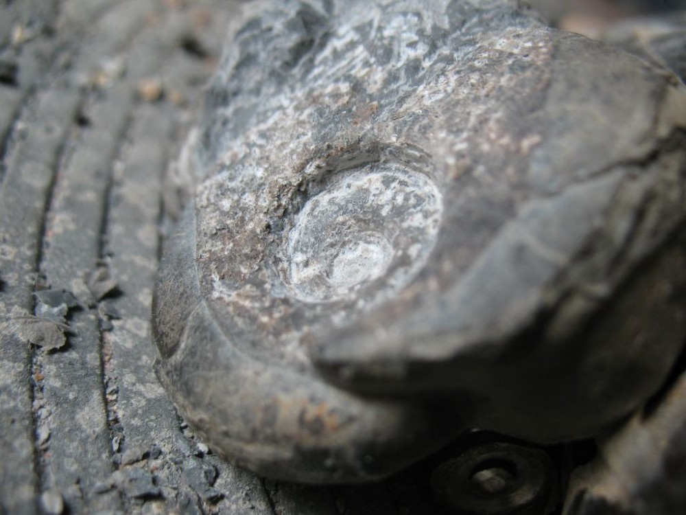

Je les ai dégagées avec le stylo percuteur (le plus bas de gamme qu'il soit mais ...c'est deja ça!) et le probleme que je rencontre c'est que même à faible vitesse ,je crée des impacts pas vraiment esthétique (ca va de soit!), donc j'aimerai quelques conseils pour faire disparaitre ou du moins atténuer ces marques, ainsi que votre aide pour enlever au mieux le reste de gangue dans le syphon.
:lasse: je sais les photos sont pas terrible...mais j'ai tellement reduit les autres qu'elles ne s'affichent plus... :hi:
salut emma hélas j'en ai rammené de la bas mais je n'y suis pas arriver a faire un travail convenable dessus, c'est que la gangue est tellement raide :hi: j'ai des coup de percuteurs qui ont glissé a l'insu de mon plein grés :lasse: pas évident !

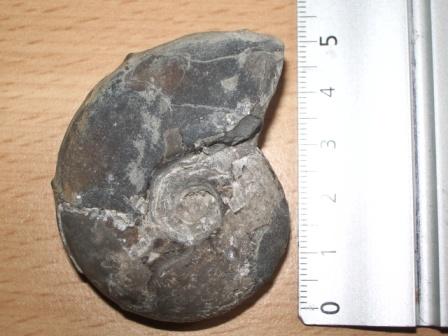

Bonjour à tous ,
Je les ai dégagées avec le stylo percuteur (le plus bas de gamme qu'il soit mais ...c'est deja ça!) et le probleme que je rencontre c'est que même à faible vitesse ,je crée des impacts pas vraiment esthétique (ca va de soit!), donc j'aimerai quelques conseils pour faire disparaitre ou du moins atténuer ces marques, ainsi que votre aide pour enlever au mieux le reste de gangue dans le syphon, ombilic.
:coucou!: je sais les photos sont pas terrible...mais j'ai tellement reduit les autres qu'elles ne s'affichent plus... :grand sourire:

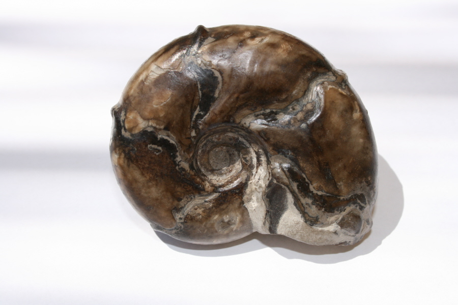

éssaie, l'acide acétique dilué, ou pur, tu en met un peu , laisse agir quelques minutes , rincer abondament, et reccomencer si nécessaire , enfin pas trop longtemps non plus.
si c'est un moule interne calcifié , cela devrait estomper tes impacts, si c'est un pseudotest calcifié, comme il est plus fin faut pas insister de trop , car cela donnera l'impression d'etre passé a l'acide chlorydrique.
et enfin un procédé que j'utilise sur des ammonite en calcite du callovien inférieur, pour éliminer traces d'aiguilles et leurs redonnées leurs aspect marron quelles perdent au premier lavage ( elles blanchissent), les mettrent au micros ondes de facon a ce quelles soient chaude, et deposer au pinceaux du baume embellissant pour marbre liquide de marque starwax.
par contre je ne sais si cela sera miraculeux sur tes bestioles?
Pour ses nodules de la Drôme ... c'est super dur je confirme !!... c'est pourquoi le mieux reste tout de même de les ouvrir directement avec un marteau et un burin (cela se démoule au niveau de l'ammonite).... le travail au graveur est long et vaut mieux leur garder pour la finition sur ce type de fossile...
