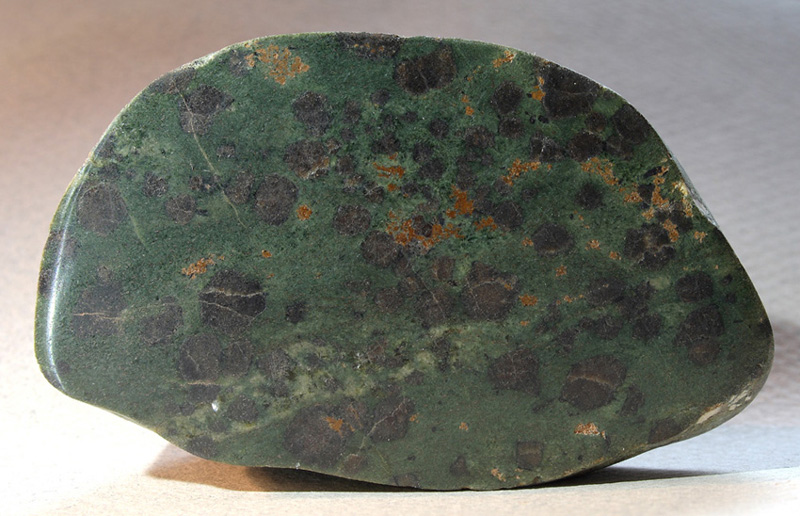

Salut tout le monde! :clin-oeil:
En sciant une éclogite trouvée dans une rivière suisse, en aval de Genève, j'ai pu observer des minéraux oranges que je n'avais pas trouvé jusqu'alors. En épluchant la composition minéralogique de l'éclogite, je ne trouve rien correspondant... donc avis aux connaisseurs pour me donner une piste. :wub:

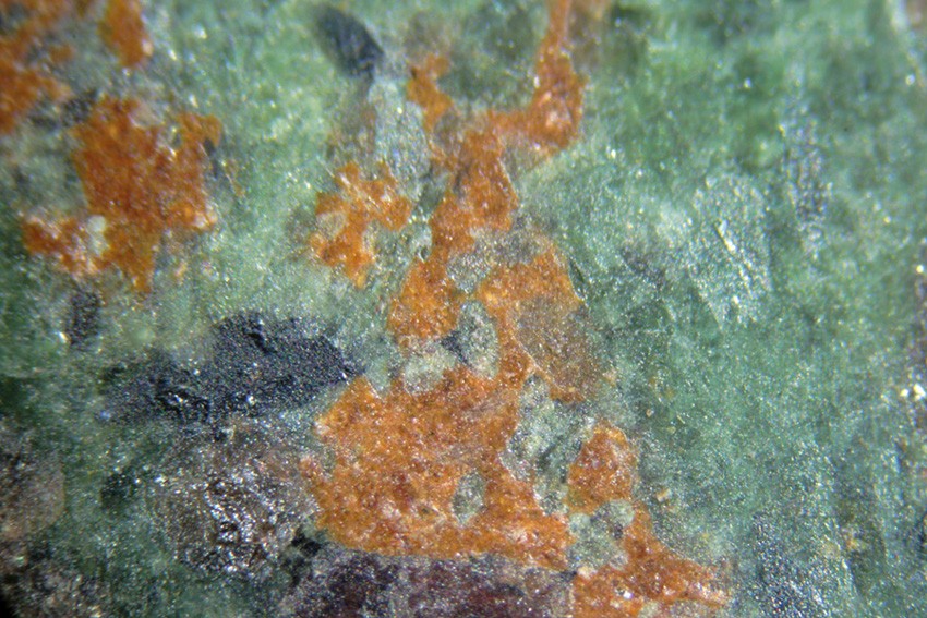

Vue à la bino (largeur de la photo ~ 4 mm)
Gros plan du trouble fait

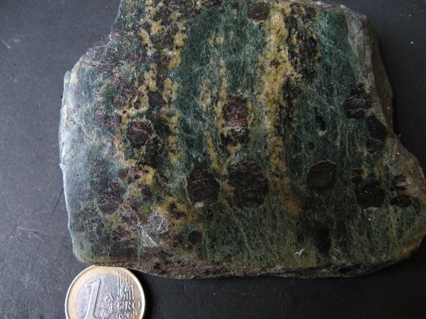

Passage rapide… comme le précédent sexagénaire : du grenat ? Pourquoi pas ?
Mais je me demande si deux grenats différents peuvent coexister dans la même éclogite…
En principe, le grenat de l'éclogite est une solution solide, almandin + pyrope + grossulaire ; avec : pyrope = 70 % dans les éclogites associées aux "granulites" et roches ultrabasiques (dont kimberlites, éclogites dites "gricaïtes"), pyrope = 40-50 % dans les amphibolites, pyrope = 10 % dans les schistes à glaucophane…
Est ce que ca ne pourrait pas être un pyroxène. Il existe des éclogites à 2 pyroxènes : omphacite, plus un pyrox dit miel... ceux que j'ai vu étaient plus brun qu'orange, mais pourquoi pas ?? Est ce que tu peux voir des clivages à 90° ?
En effet, il parait difficile de faire coexister 2 types de grenats ! Ca serait en surcroissance, je dis pas, mais là....
Le sphène peut aussi avoir cette couleur dans le métamorphisme....
" Bon sang ! mais c'est bien-sûr ! " je vieillis (ou mon passage était-il trop rapide ?) : j'avais pensé minéraux du titane… mais je butais sur rutile ! sphène m'irait très bien ! c'est dans ce sens qu'il te faut creuser ! ! ! (au passage, ton éclogite est très belle !) À+
