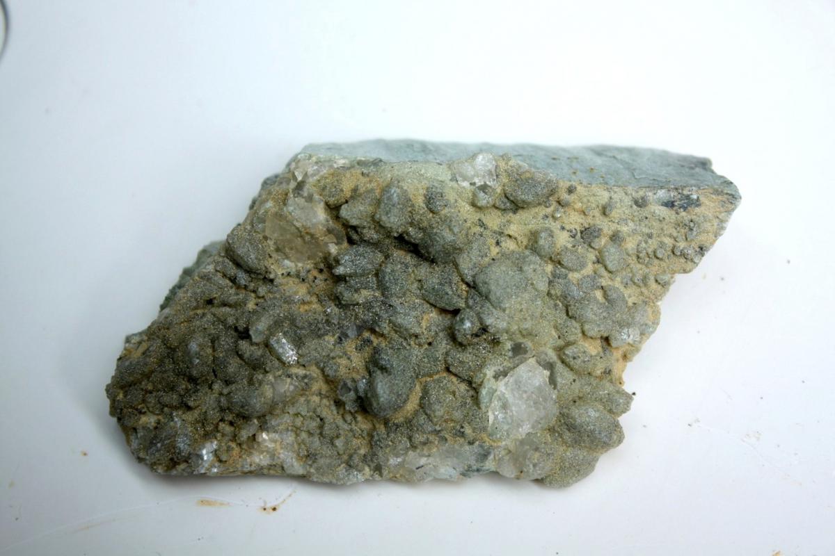

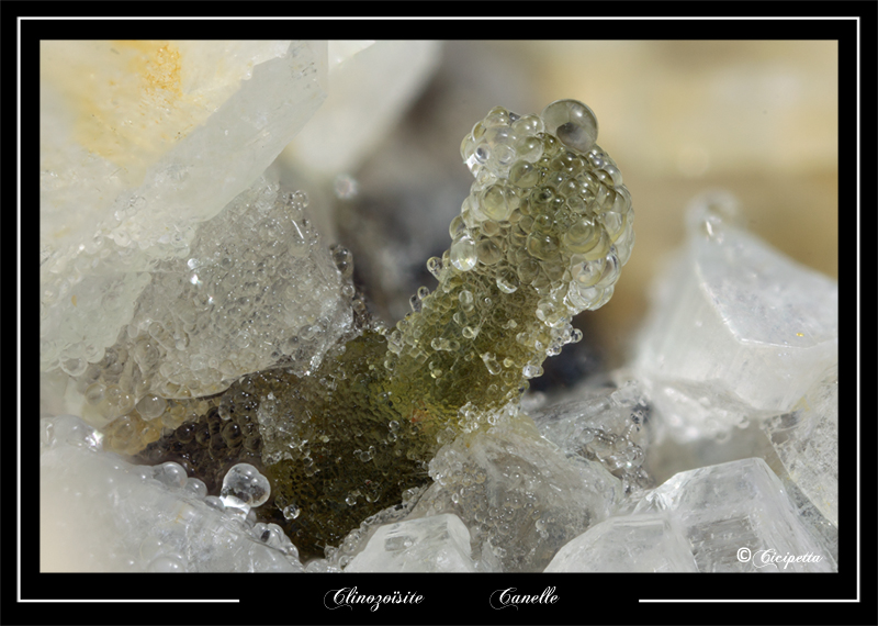

TOM' timestamp='1319312934' post='355450'] Et juste pour montrer le talent de mes copains... Merci Cici...
post-3486-0-61967200-1319312911_thumb.jp
Salut Tom sympa tes échantillons, ainsi que les photos, je vois que celle d’Annick est un peu particulière, ne serait elle pas avec de la calcédoine en plus du reste :gratte-tete:

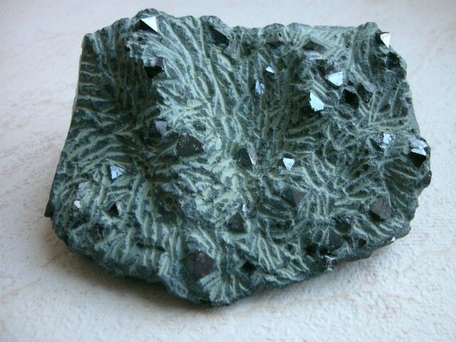

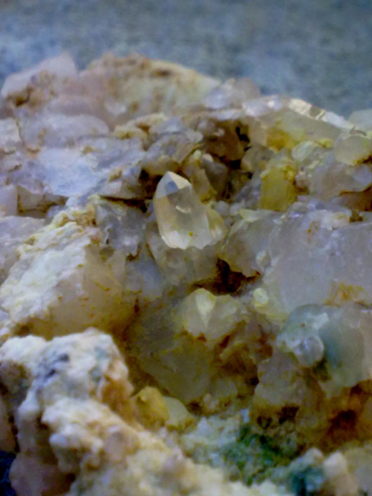

nozels' timestamp='1319442936' post='355582'] Bon c'est ok post-4979-0-92749000-1319442920_thumb.jp
très jolie pièce, parfois sur le site il y a des magnétites d'un cm d’arête, j'en avais trouvé sur le bord de mer, dans les années 80
Merci JP ! ;-) Et je continue à travailler... Pour la pièce de Yannick, je ne sais pas trop... Je l'ai trouvée l'an dernier à Canelle. N'ayant pas de matériel assez performant sous la main, j'ai préféré offrir ce caillou à Cici et comme ça, on a une belle photo ! :top:

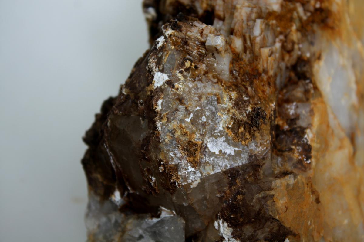

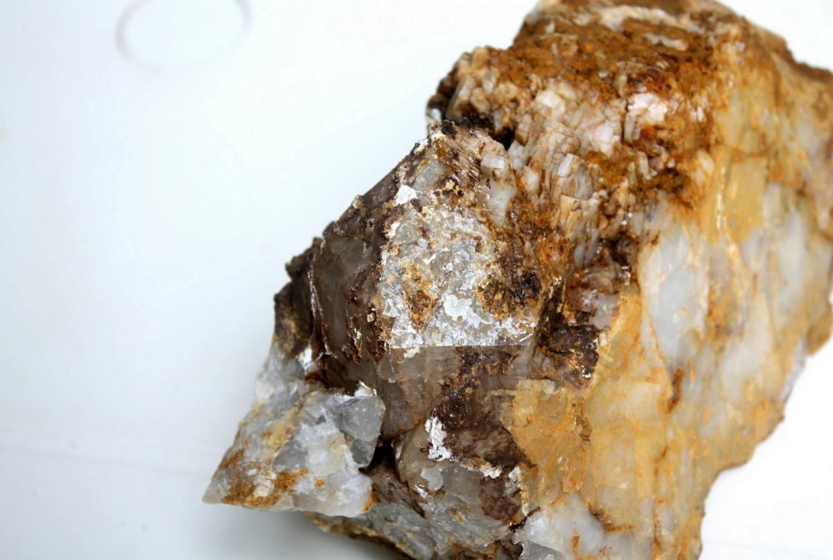

Yep, moi aussi ça m'a étonné, gigantesques quartz subautomorphes noyés dans une pâte [essentiellement] de feldspaths.
Bon, faut dire que cette "pegmatite" est dans un contexte un peu spécial (sommet de coupole de granite alcalin à fayalite)
Cela dit, y a aussi des inter-croissances, avec un aspect rigolo de jambon noyé dans la gelée :
Quant aux rares minéraux sombres, ça fait de jolis pâtés :
Et bon appétit bien sûr
