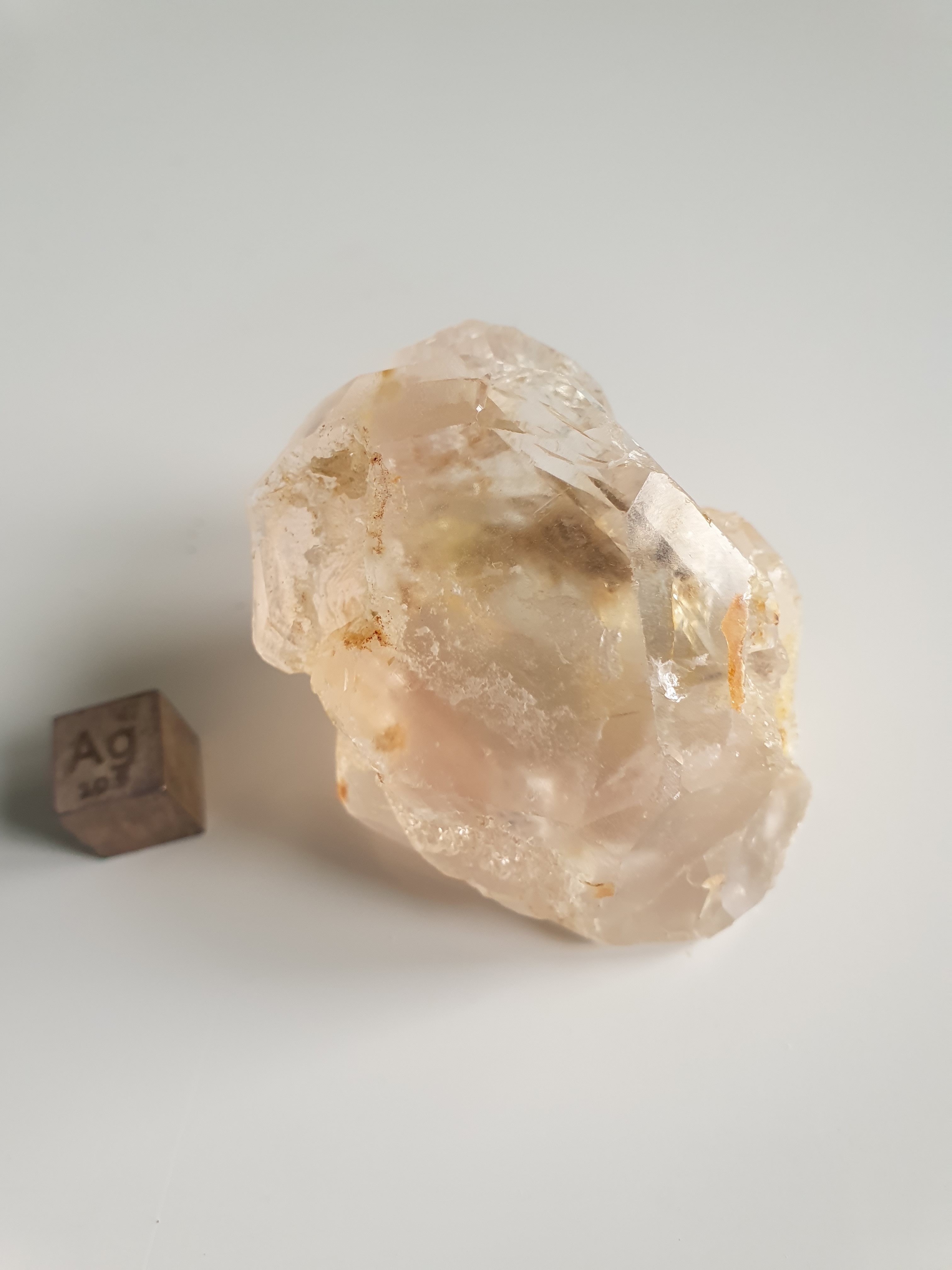

J'ai acheté ce minéral lors d'un salon
Provenance : Pakistan
Je me demande s'il s'agit d'une fluorite (hyaline) ou d'une topaze (hyaline).
Vu de dessus ça ressemble à une fluorite mais un dessous il y a un plan de clivage parfaitement plat comme les topazes.
je sais que la fluo est cubique et la topaze orthorhombique mais là honnêtement je n’arrive pas à déterminer le type de cristallisation.
Merci de votre aide
Cube de 1 cm pour l'échelle

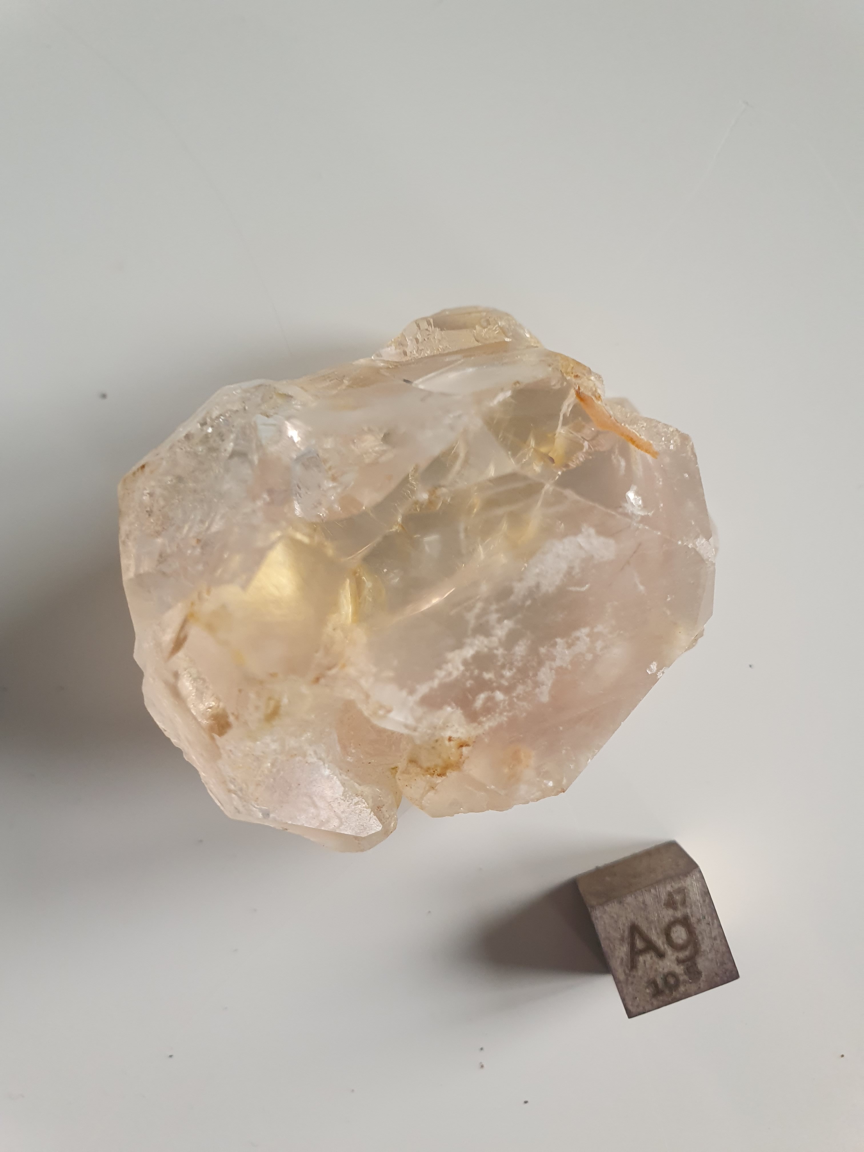

vue de dessous avec le plan

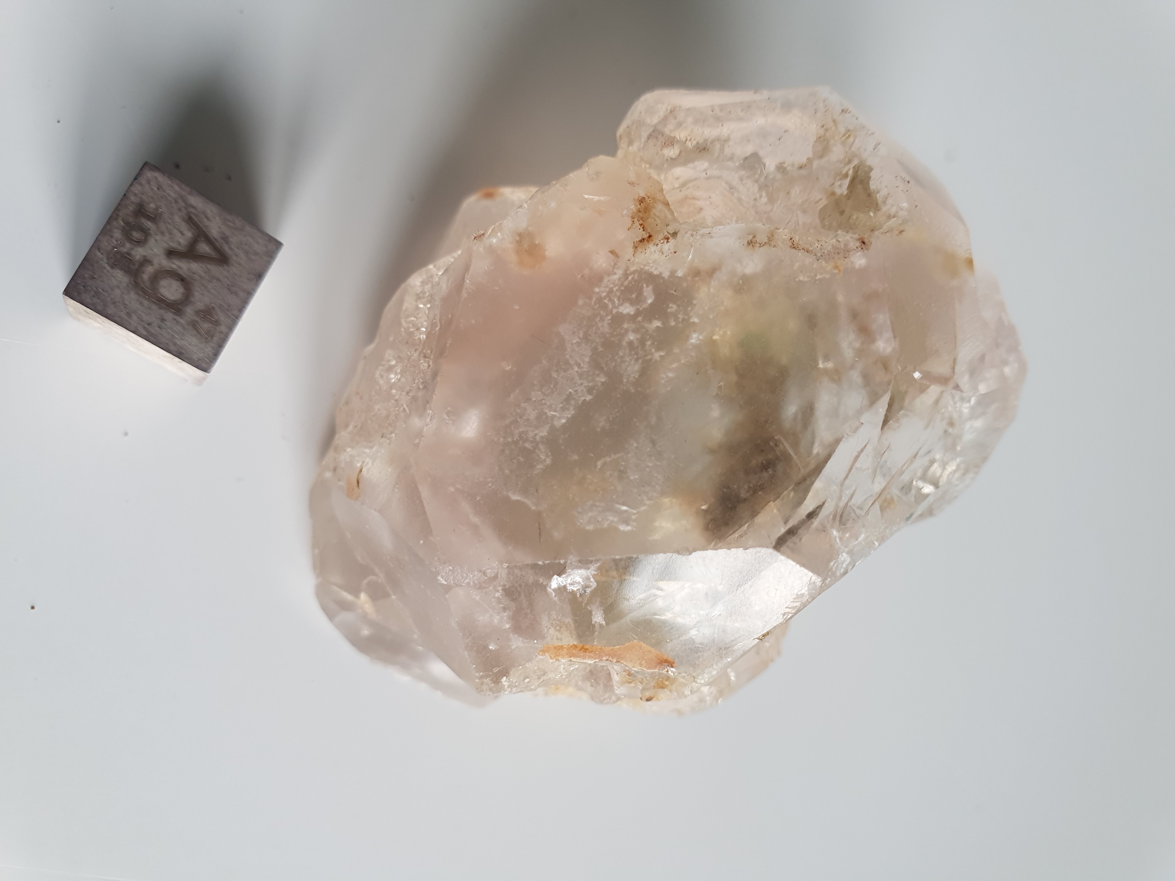

une autre vue

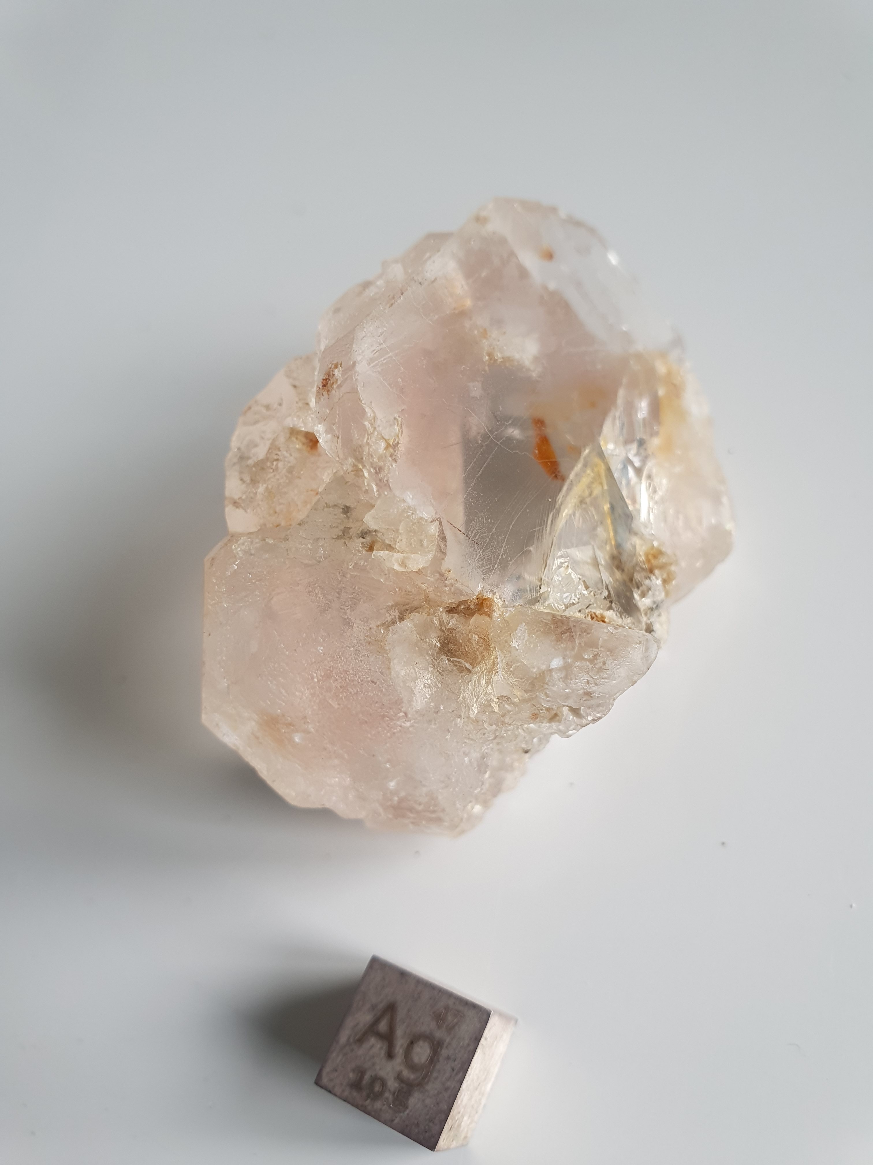

et une dernière
Si le clivage basal caractéristique de la topaze est présent (aspect de très fines lamelles), il s agit bien d une topaze qui est de plus considérablement plus dure que la fluo et un peu plus dense aussi. Un test de dureté pourrait donc aider.Sinon, fluo, fluorapatite ou morganite mais je ne distingue pas bien les formes cristallines de votre pièce
