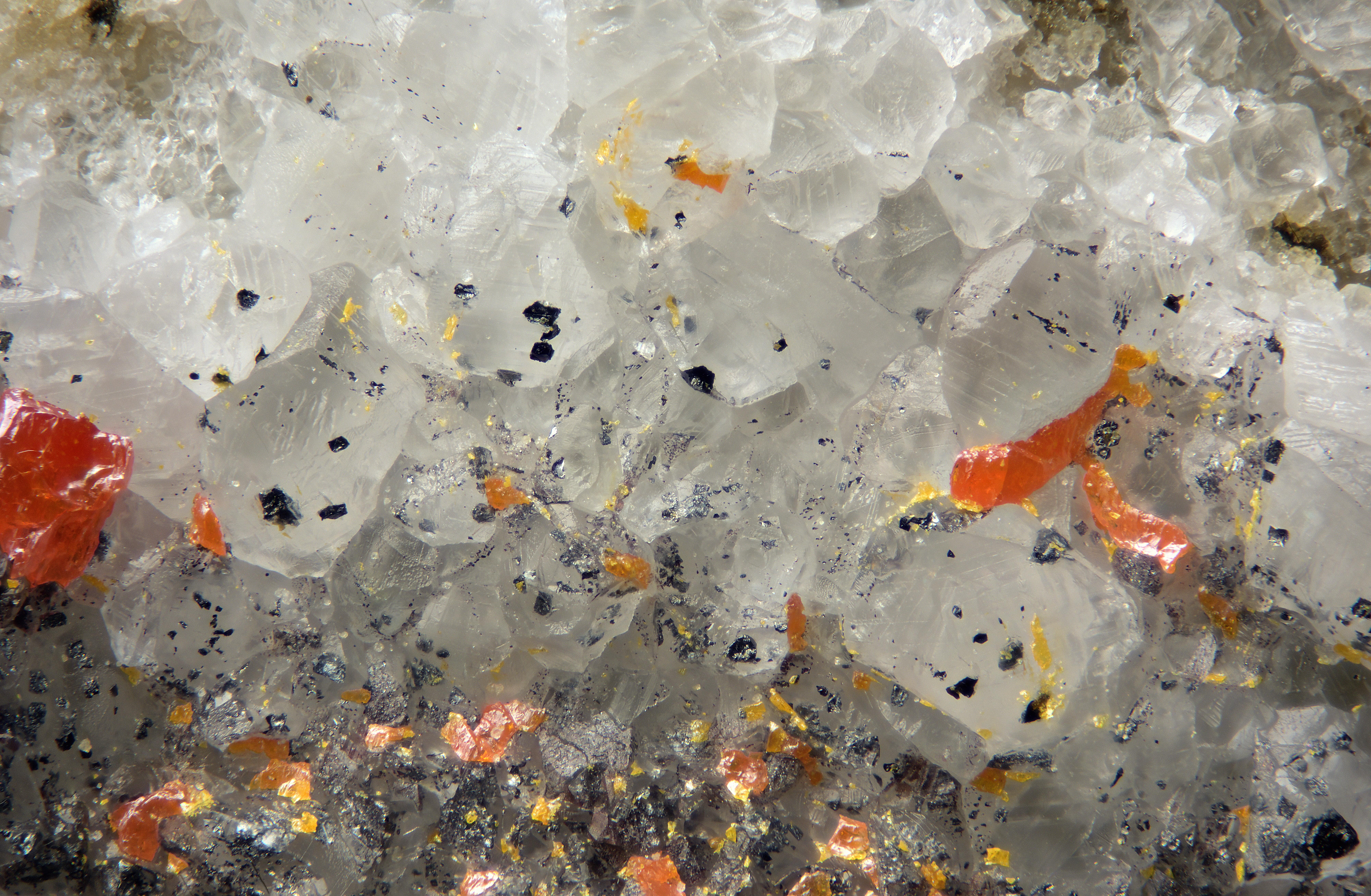

Bon, ben ça a été fait cet après-midi et c'est bien de la duranusite ! 😍  Ratio As/S très proche de 4.
Photo toute neuve :
H-3Duranusite-L1.6mm-JML20x-135mm-Diff-T-HF.thumb.jpg.76500d19a5305800d2045c7ccc293b2e.jpg
Duranusite et réalgar sur calcite - Champ 1,6mm

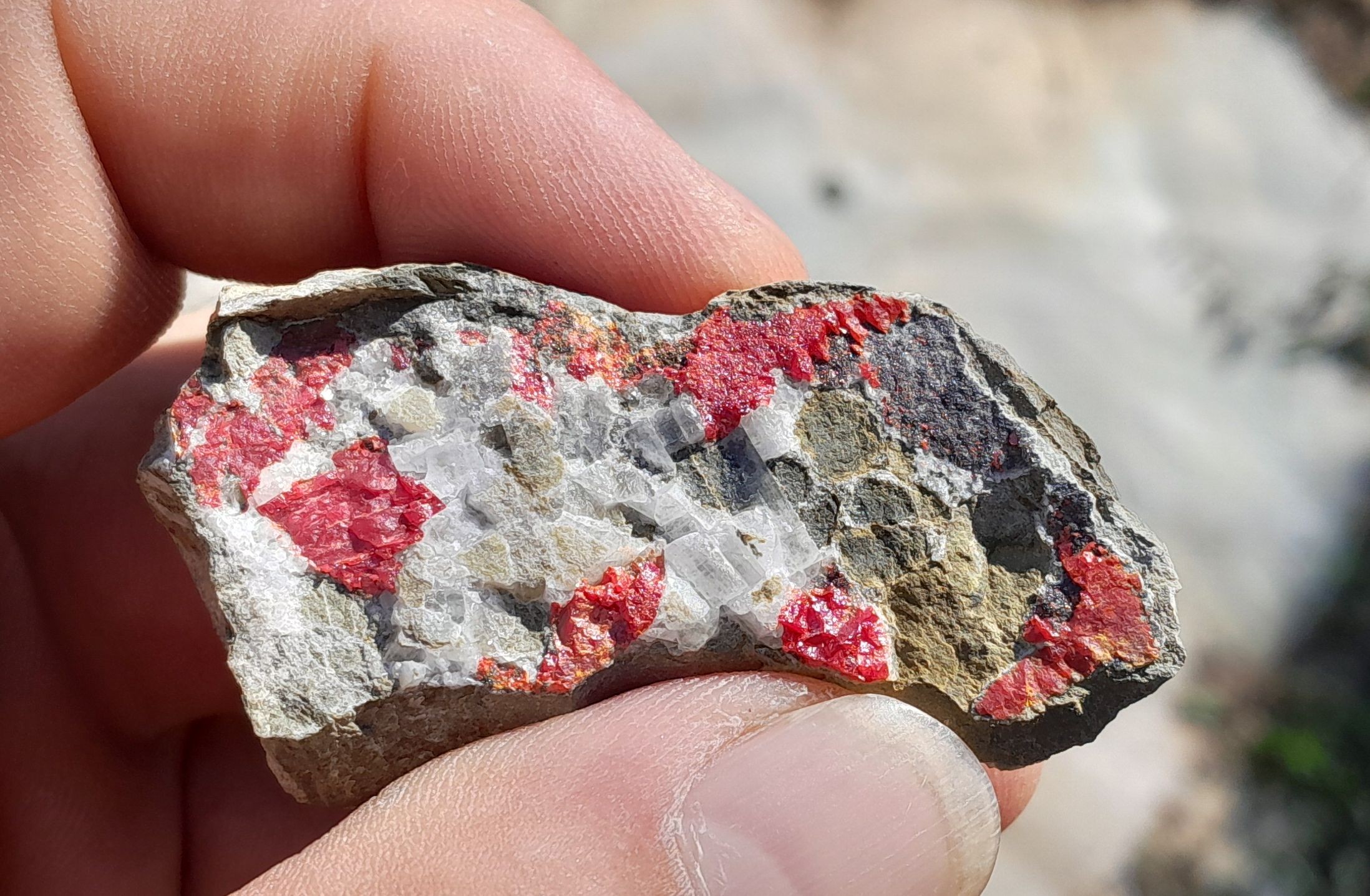

J'enlève les échantillons du plot MEB pour les ranger, j'en profite pour montrer à quoi ressemble celui qui contient la duranusite
La duranusite, c'est la zone gris-noir qui dessine une demi lune en haut à droite
On peut voir que ces échantillons n'ont rien de bien excitant au premier abord....

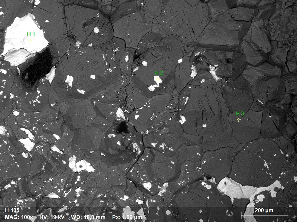

Photo MEB de cette même zone avec les points d'analyse

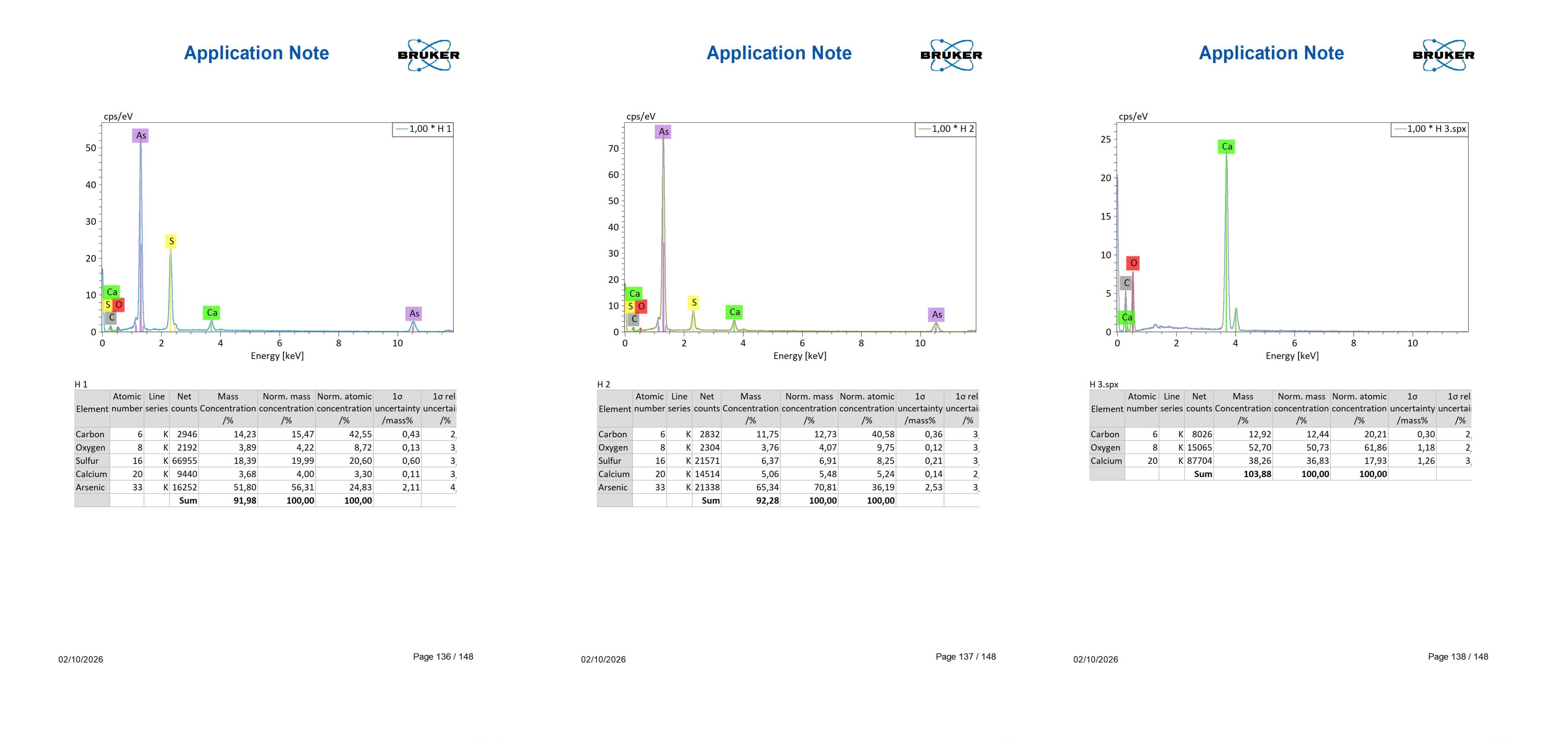

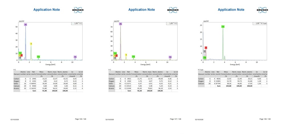

Spectres EDS acquis sur les points d'analyse :
Sur le premier (correspondant à la grande plage rouge) : ratio As / S légèrement supérieur à 1 => réalgar (L'EDS n'est que semi quantitatif)
Sur le second (grains noirs) : ratio As / S approximativement autour de 4 => duranusite
3° spectre : tant que j'y étais, autant vérifier la calcite en routine : calcium, carbone et oxygène donc c'est bien de la calcite (même si - pour être rigoureux - ça pourrait chimiquement être bien d'autres choses, à commencer par l'aragonite, mais qui ne collent pas question habitus)
