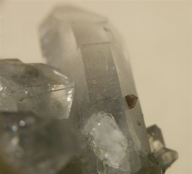

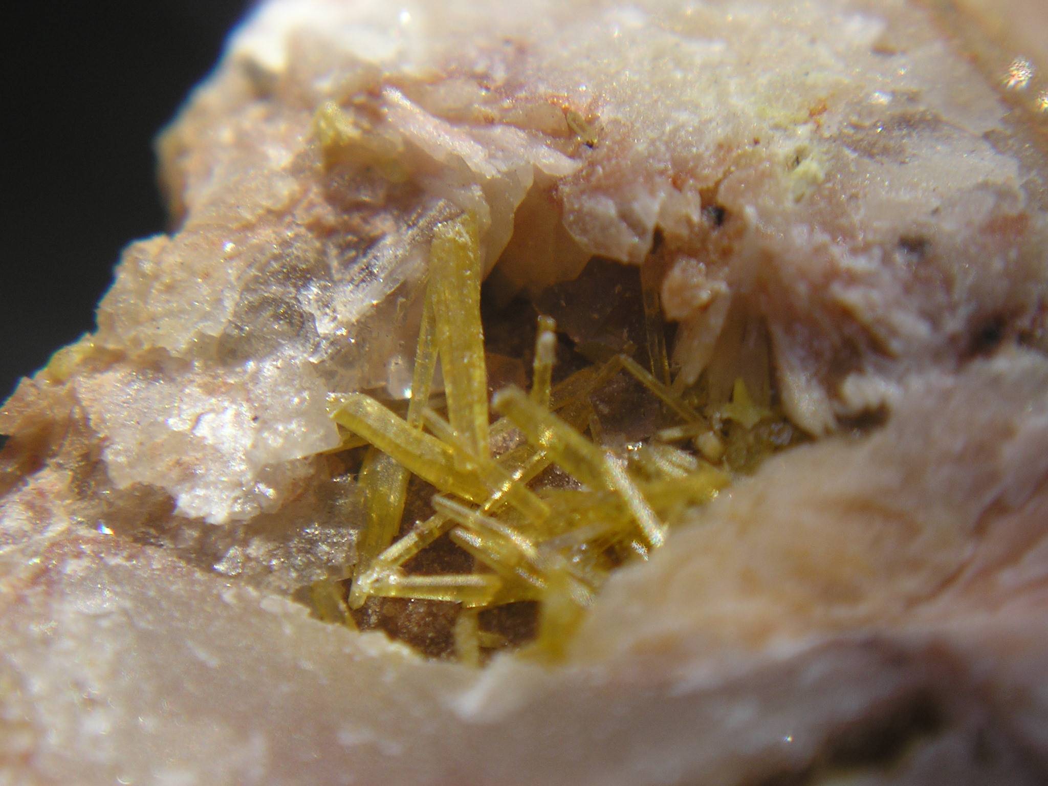

Essayé par hasard et pas trop mécontent du résultat, avec un AN et une loupe *10...
Reste à travailler la lumière.
D'autres ont essayé?

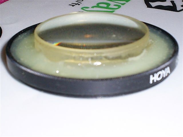

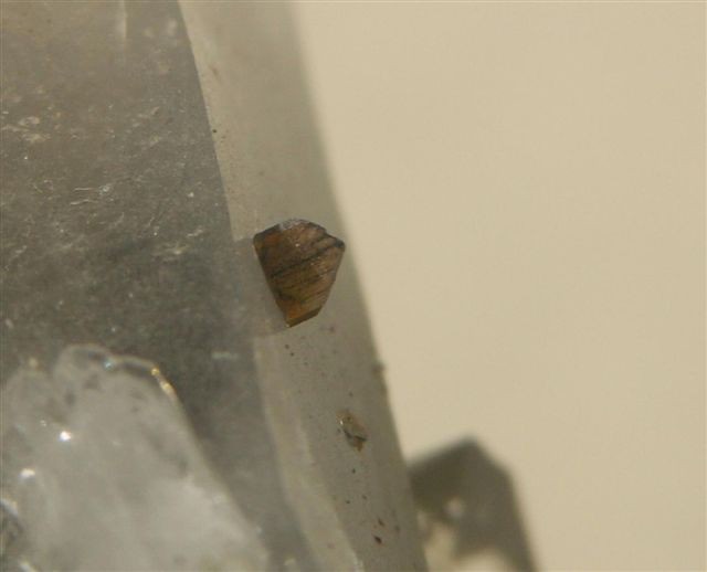

j'ai récupéré une loupe avec une face plate, je l'ai collée avec de l'araldite sur un filtre uv au filletage correspondant à l'objectif et, voici deux exemples parmis d'autres. je n'ai pas fais de recadrage.
brookite, Tête Noire, Valais Suisse
voici une photo (rapide) du montage
Si j'ai bien compris vous prenez la photo avec une loupe devant l'objectif?
ça ne risque pas de rendre la photo un peu floue???
À toi de juger au vu des photos ! :siffler:

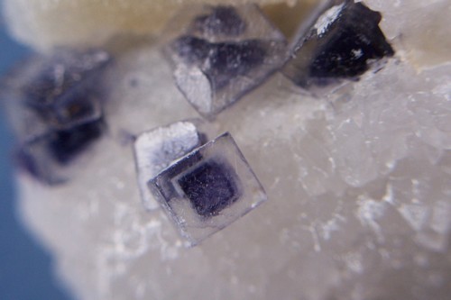

voici une photo recadrée de la brookite (taille réelle: +- 1mm)

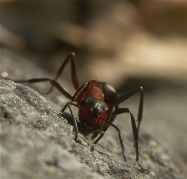

L'élément essentiel pour réussir ce genre de photo est une bonne lumière (ce que je n'ai pas). Je fais ça à la lumière naturelle.

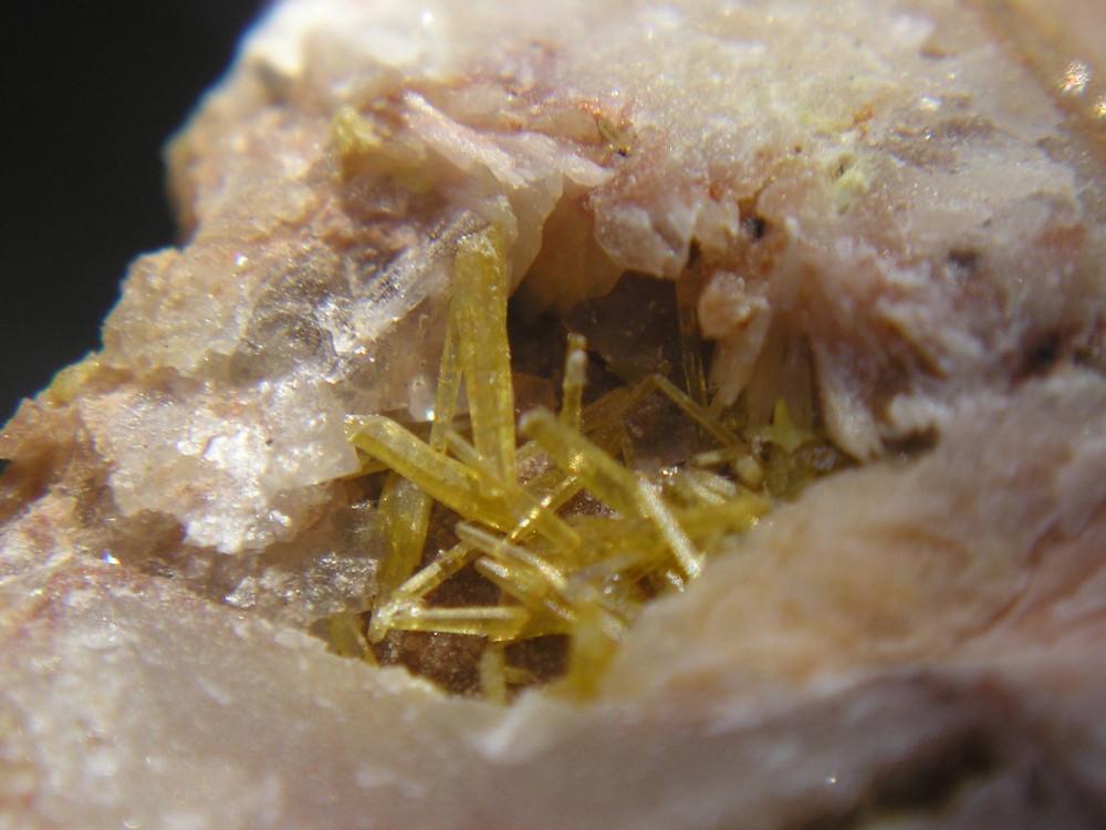

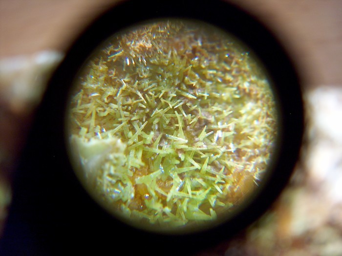

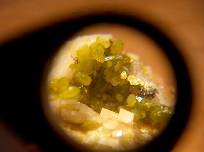

Je n'ai pas de matos non plus et voila ce que j'arrive à faire.
Comme dit amph, 10 de faites, 9 de jetées!
