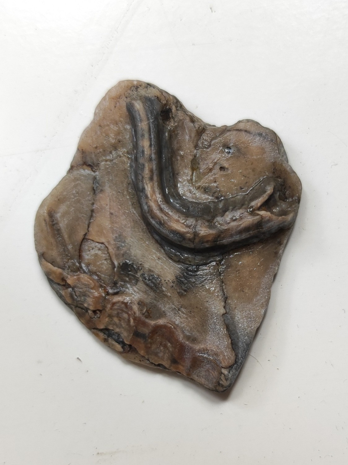

J'étais de passage en Normandie il y a quelques jours, j'en ai profité pour passer aux falaises des Vaches Noires à marée basse. J'ai trouvé quelque mollusques sympas, mais surtout ce fragment non identifié.

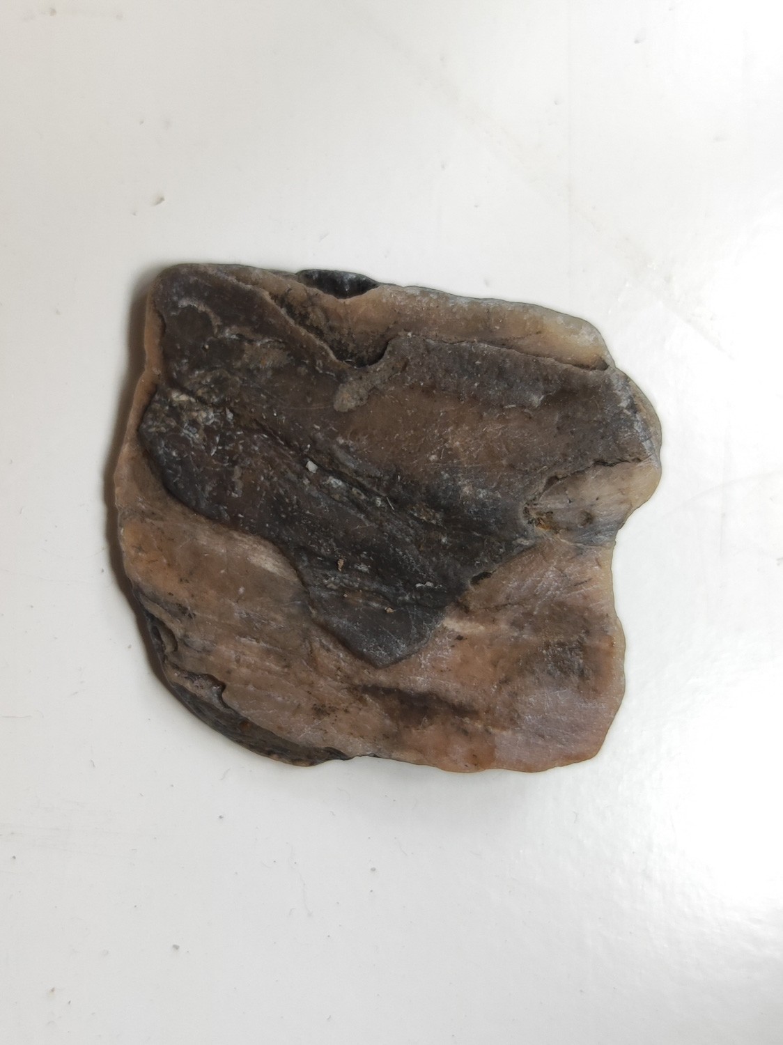

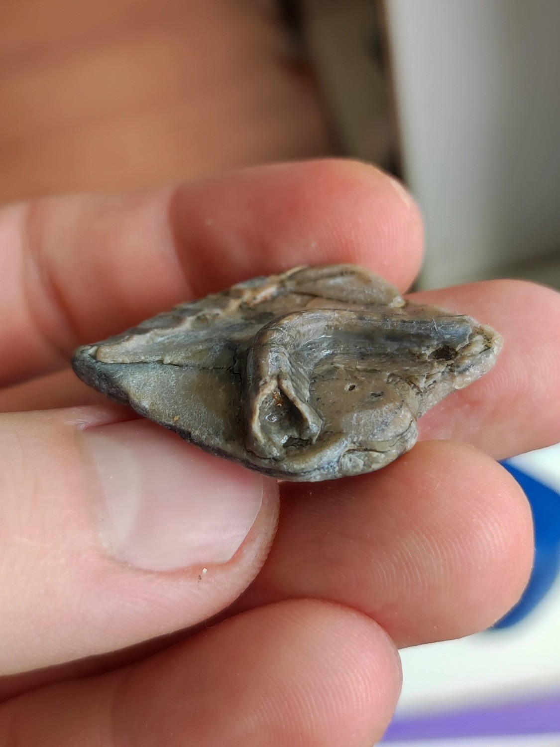

On y voit une espèce de tube courbé sans segment et en le nettoyant un peu plus je me suis rendu compte que la plaque sur laquelle il est posé est également en matière fossilisée. Sur le côté il y a un motif assez particulier. Aucune idée de ce que ça peut être.
Je ne m'y connais que très peu dans le domaine, je suis très curieux de savoir à quoi ça pourrait correspondre. Si vous avez des idées je suis preneur 🙂

Pas spécialiste du tout mais je dirai un tunnel de vers, donc un ichnofossile.
C'est que j'imaginais aussi pour le tube, mais ce sur quoi est posé le tube m'interpelle aussi... Merci pour ta réponse !

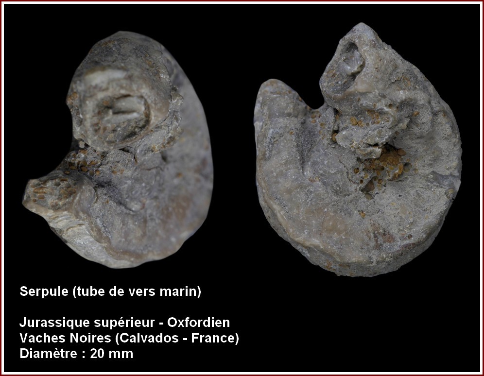

C'est le tube en calcaire d'une serpule (ver marin sécrétant sa protection).

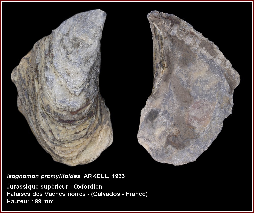

Le support est une valve d'Isogomon, (charnière taxodonte caractéristique de cette espèce) et le tube est une serpule (vers marin), voir photo ci-dessous
Valve d'Isognomon, montrant la charnière caractéristique
il y a une heure, elasmo a dit :

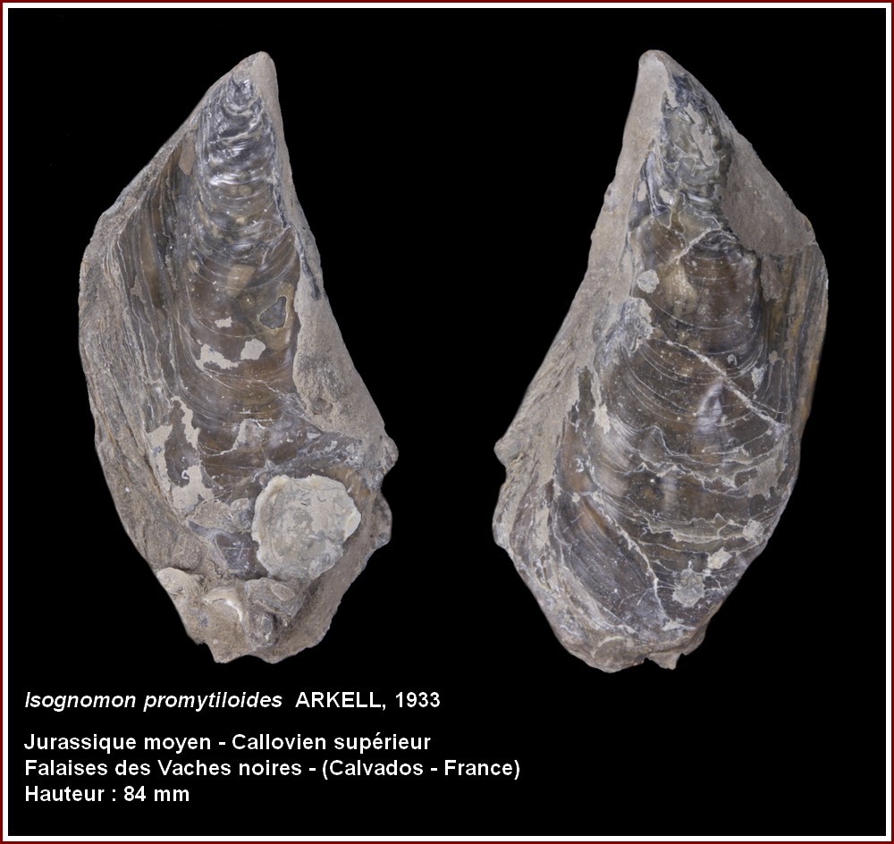

Tiens un bivalve qui rappelle le Genre Isognomon, mais qui date de l'Auversien du Guepelle (35 Millions d'années seulement au regard des 140 Millions d'années pour les spécimens des Vaches noires), malgré tout la forme et les charnières taxodonte sont identiques à peu de chose près
