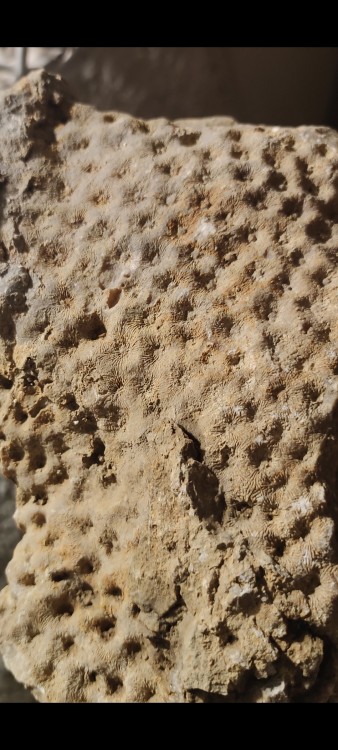

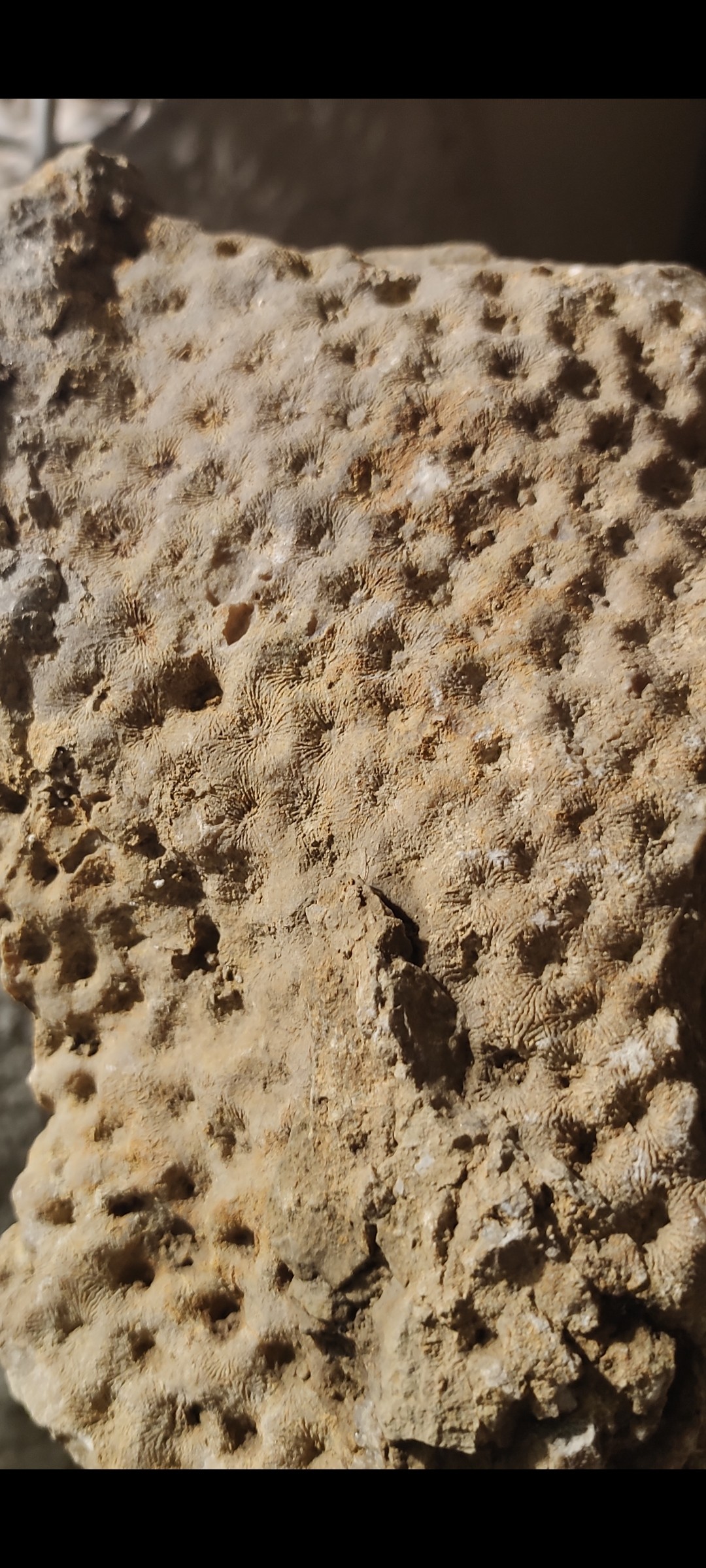

Sans informations sur la stratigraphie et l'origine géographique on ne pourra pas dire grand chose, il nous faut un minimum d'informations
Jurassique moyen en lorraine sur des plateaux qui culminent à 300 mètres d'altitude avec roche calcaire marne argileuse
Donc on peux oublier Hexagonaria, qui est un genre uniquement du Primaire

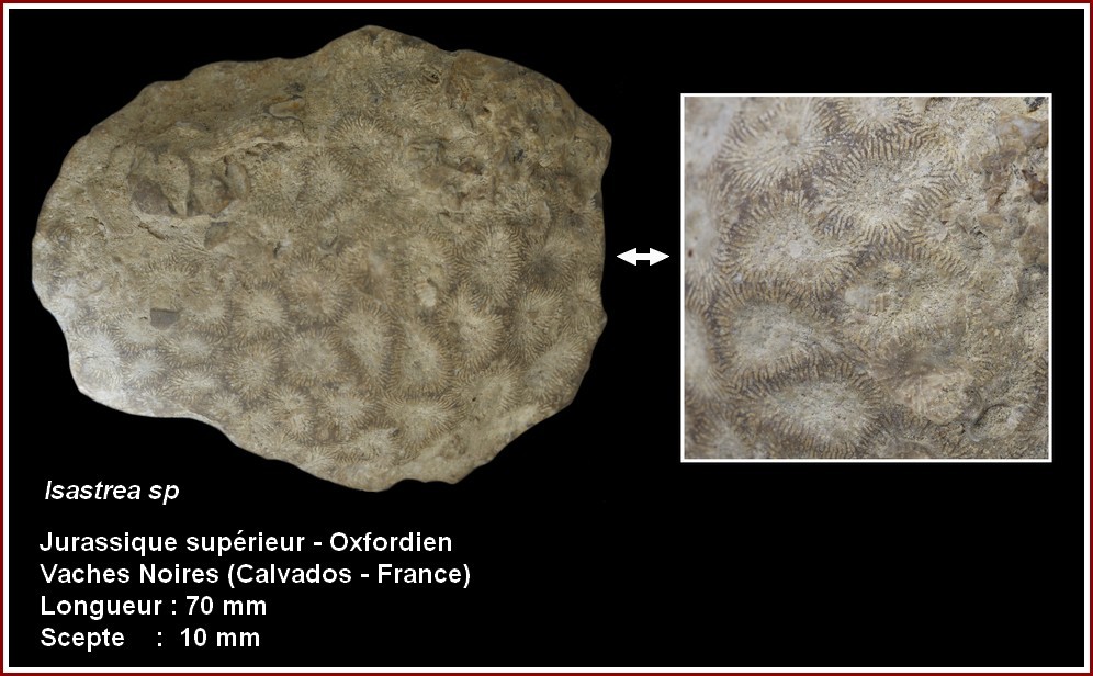

Je pencherais plus pour de l'Isastraea comme au Vaches noires (Oxfordien, Jurassique supérieur), comme ce spécimen, plus petit mais présentant des septes assez proche
Je suis d'accord avec vous hexagonaria est beaucoup plus ancienne que le jurassique, quand je retournerai sur le site je donnerai une composition plus précise de la géologie ainsi que des strates que l'on peut rencontrer avec l'application infogeol (à voir ce que cela vaut) si certains connaissent et peuvent faire un retour éclairé sur cette application. De souvenirs sur la zone ils parlaient de remblai, donc il est tout à fait possible finalement que ce corail soit hexagonaria, car vraiment l'aspect nid d'abeille est quand même bien présent.

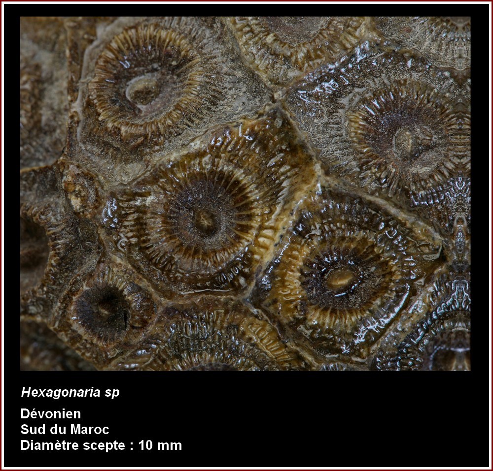

Rien à voir avec un Hexagonaria  pour moi, mais libre à vous d'y croire !
Sinon voilà à quoi ressemble un Hexagonaria du Maroc

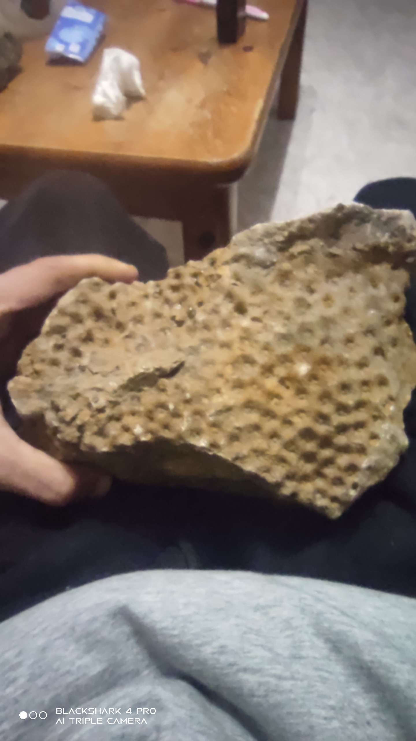

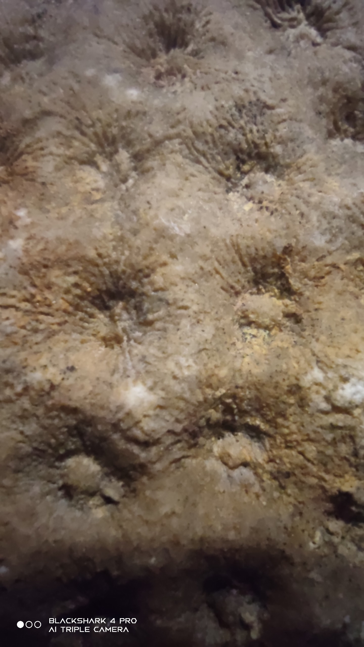

Je ne suis sûr de rien c'est bien pour cela que je demande vos avis bien plus éclairé que moi sur ce forum, après j'apportais des précisions et essayer de voir toute les possibilités, dans tous les cas je suis ravi d'avoir un corail relativement conséquent.
Si c'est isastrea alors j'ai un sacré morceau et si c'est hexagonaria alors il est sacrément érodé, donc je préfère l'option isastrea... Comment peut on savoir sans aucun doute au final?

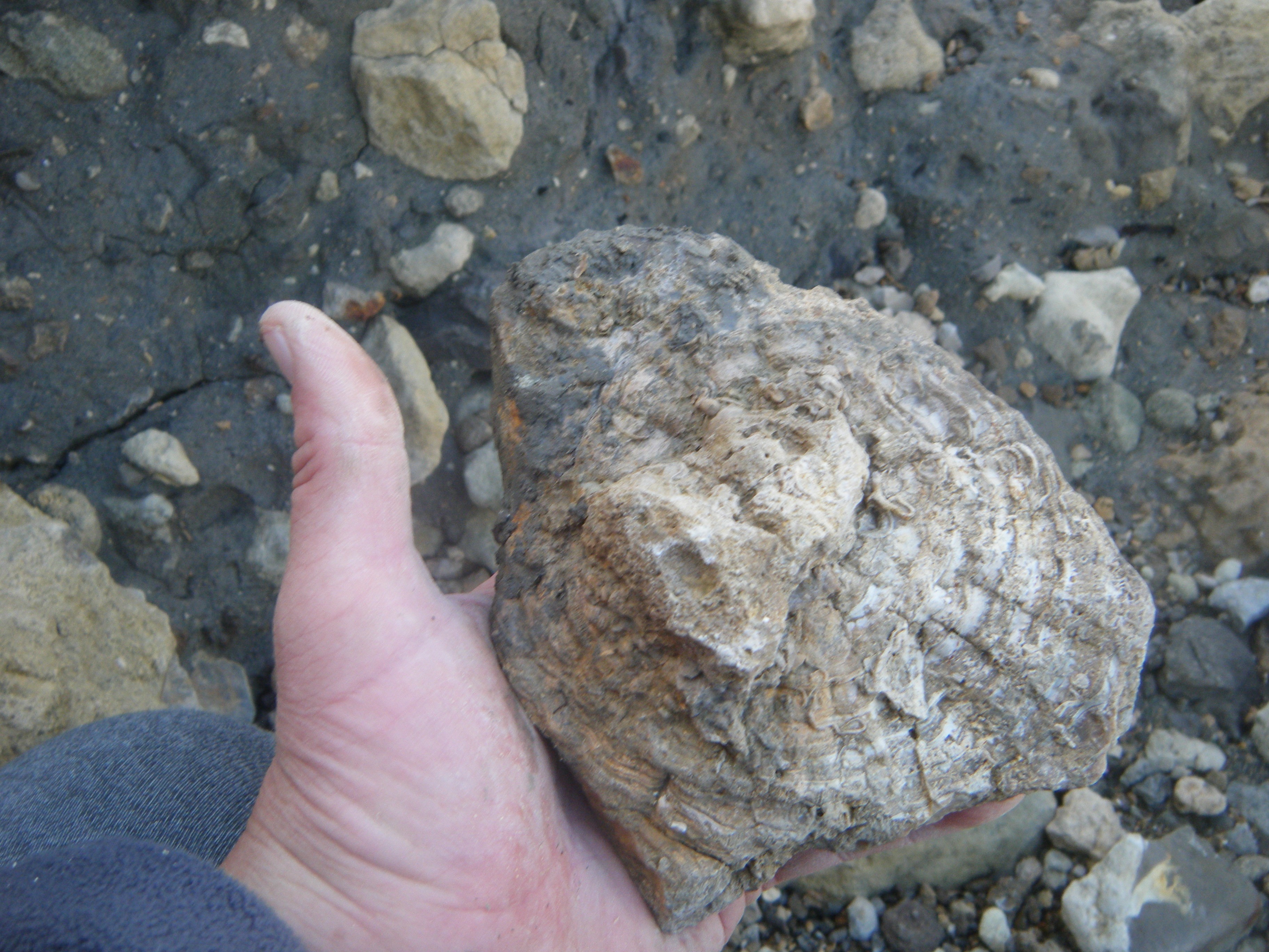

J'ai vu sur les falaises des Vaches noires dans les années 80 avant la protection des falaises en 1995 des morceaux de plusieurs mètres carrés, je n'avais pas d'APN à l'époque, donc les arguments de tailles ne sont pas valables !
Votre morceau est peux être impressionnant pour vous, mais c'est assez classique dans la plupart des gisements, seul problème que vous soulevez ce sont des éléments qui seraient rapportés d'ailleurs, il est donc impossible de faire une datation exacte, et donc d'identifier correctement votre spécimen.
Selon moi, je peux me tromper, c'est de l'Isastraea, genre très fréquent au Jurassique.
+1 pour Isastraea, cf l'espèce bernardiana. Et oui, c'est fréquent en Lorraine et dans tout le nord-est. J'en ai trouvé quand j'étais enfant sur les hauteurs de Joeuf (54) avec une malacofaune typiquement bajocienne.
Il y a 1 heure, elasmo a dit :

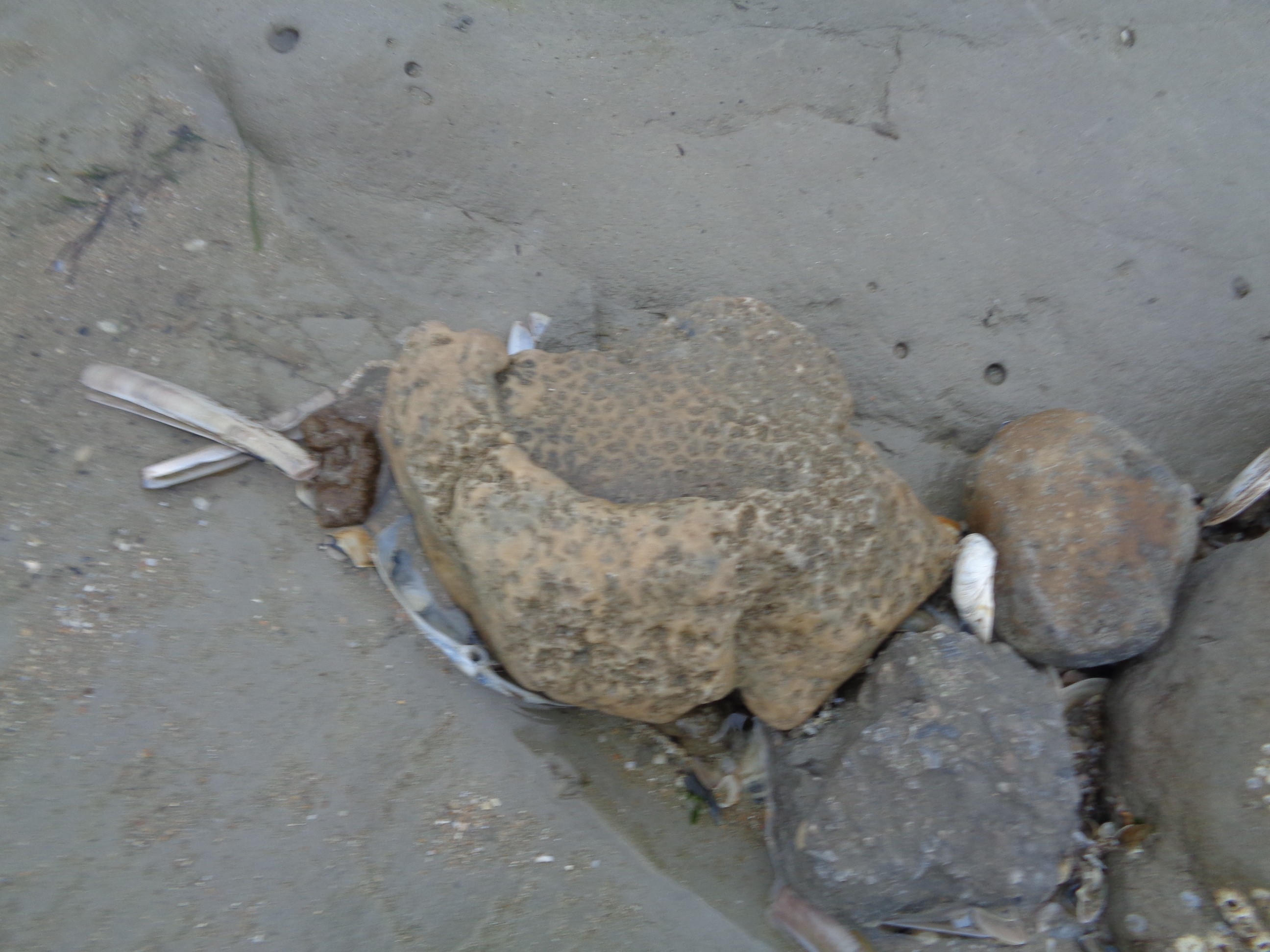

Costaud ça. Il faudra peut-être regarder certaines coulées des Vaches-Noires de plus près des années de très fortes pluies. Ce genre de choses aurait de l'allure dans les vitrines de l'un ou l'autre musée régional.
