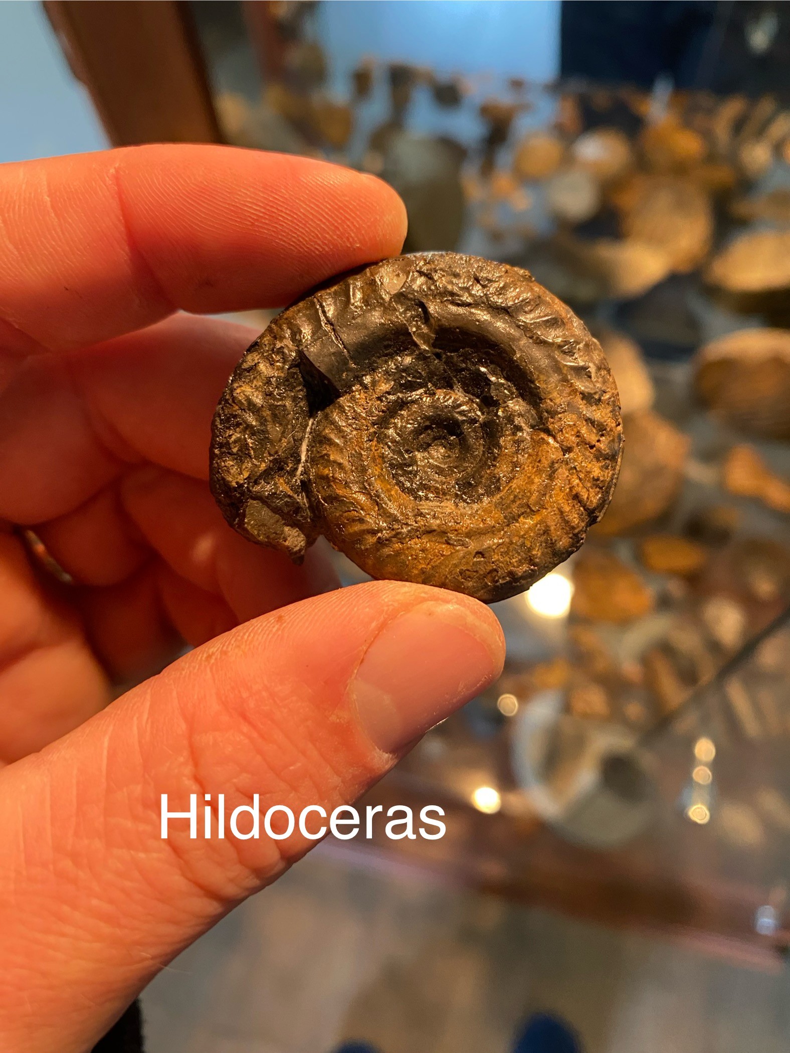

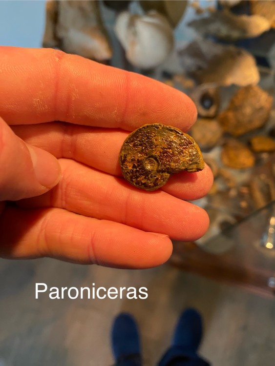

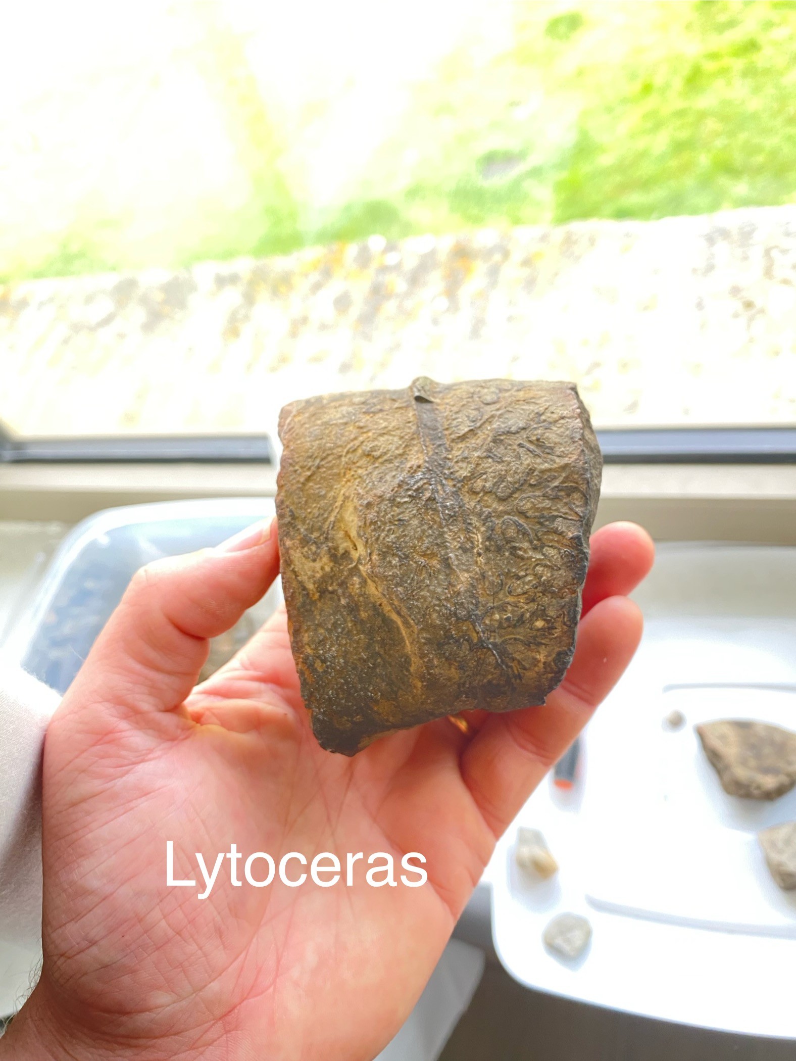

Les 3 premiers c'est OK, pour tous les autres ce n'est pas ça.

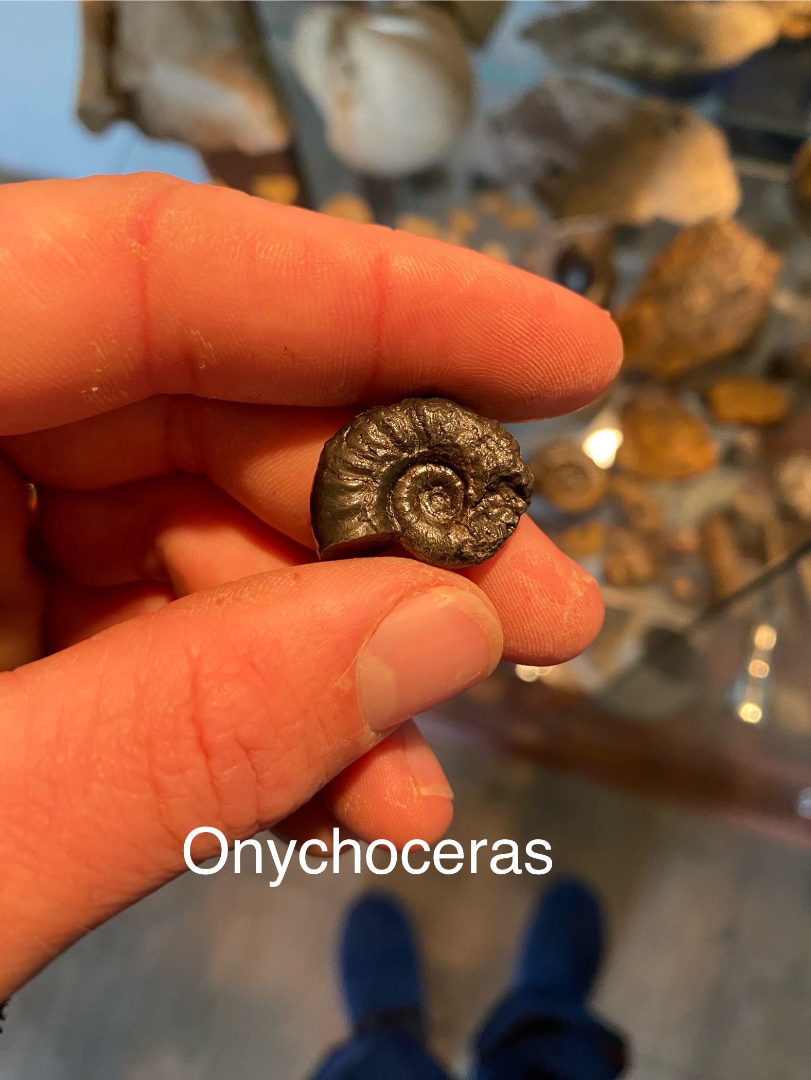

Onychoceras : plutôt une microconque de Lytoceras, cf Lytoceras annulosum, mais pour confirmer il faudrait voir le ventre. Onychoceras est une espèce plus involute, et très renflée, et toujours très petite.

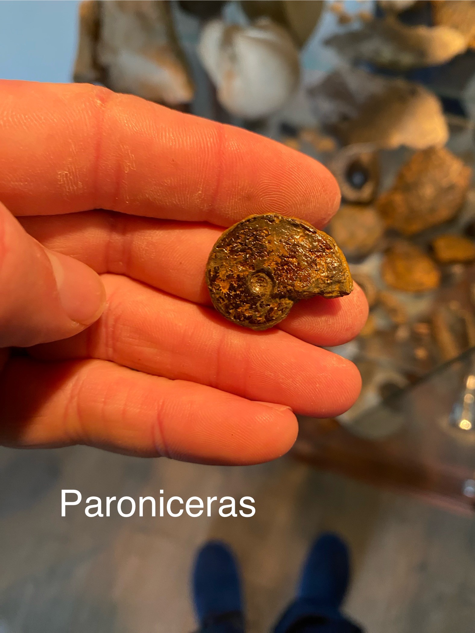

Paroniceras: plutôt une des très nombreuses Osperlioceras, difficile de dire laquelle, la plus commune c'est bicarenatum et ça pourrait en être une. Elle a l'air écrasée en plus. Paroniceras est involute et très renflée, presque une boule, avec des sutures régressées.

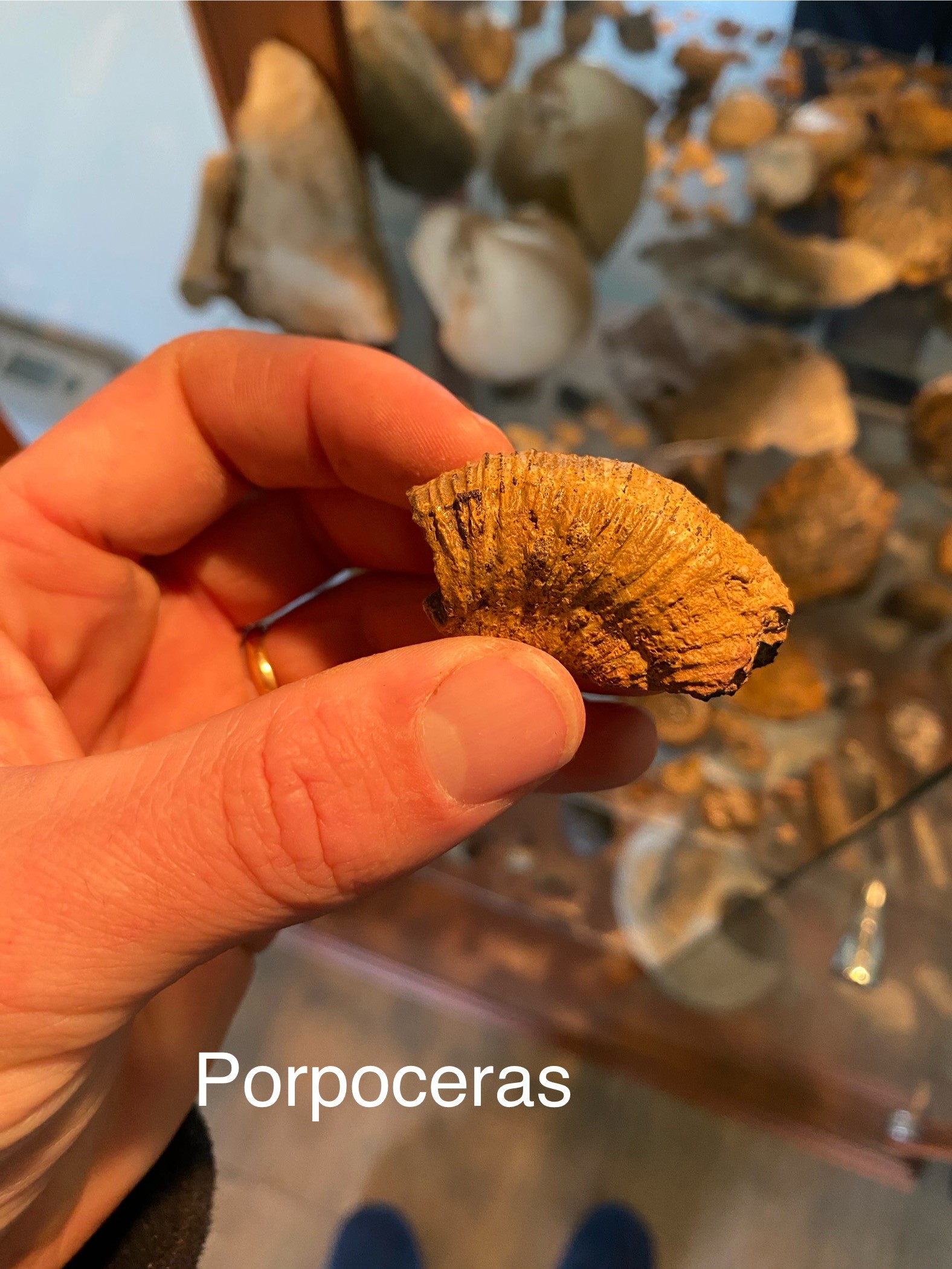

Porpoceras : plutôt un Dactyliocératidae à côtes fines, impossible d'en dire plus. Pas une porpo en tout cas:  les côtes sont tranchantes, régulièrement épineuses et plus espacées et ça fait des tubercules forts sur le bord du ventre. Pour l'identifier mieux,  il faut connaitre précisément la biozone de récolte et l'épaisseur du tour/diamètre.

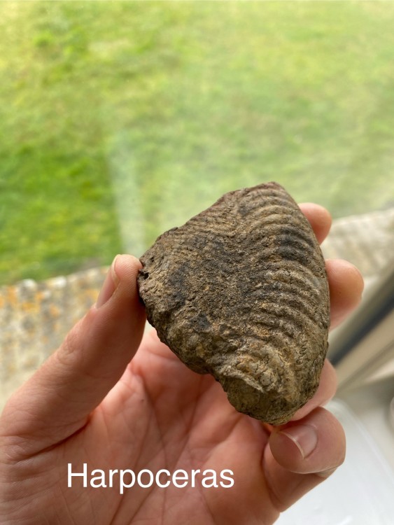

Harpoceras: on ne voit pas le ventre, mais s'il est en ogive c'est probablement  plutôt du côté de Leioceras qu'il faut chercher. Ou Osperlioceras si le ventre est légèrement aplati de chaque côté de la carène. Difficile sinon impossible d'en dire plus sur un immature pas trop bien conservé.

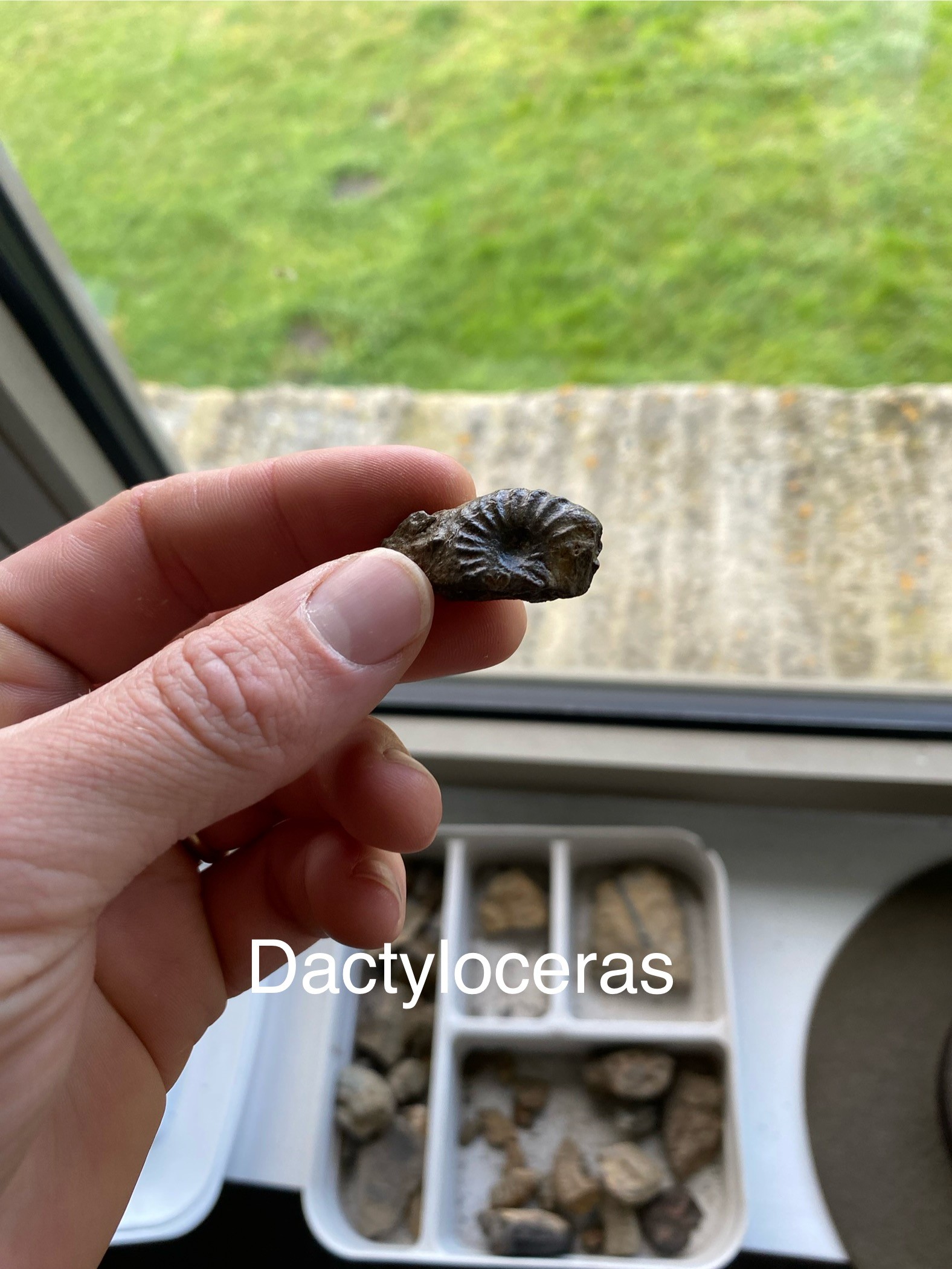

Dactylioceras: pour ce qu'on en voit, clairement non. Il faudrait une vue ventrale et l'indication de la biozone.
Merci pour votre réponse, elles ont toutes été trouvées dans la même biozone, à Pentacrinus Tuberculatus, Nannobelus Acutus, Acrocoelites oxyconus, Pseudopecten Equivalvis, Lobothyris Subpunctata. J’y ai également identifié quelques Tetrarhynchia Tetraedra.
Voici le ventre de celle que j’ai prise pour Onychoceras.
Pour la dernière le fossile est de très mauvaise qualité mais je pensais sinon à Pleuroceras Spinatum. Je vous mets une photo du ventre même si on le voit presque pas

Grosse confusion à mon avis. Ces espèces que tu citent sont du Pliensbachien, alors que les plupart des ammonites présentées sont du Toarcien.

Lytoceras confirmé pour ci-dessus, mais plutôt Toarcien supérieur que Toarcien moyen à cause de la section de tour ovale et non circulaire. Voir du côté des Alocolytoceras, dont il y plein de petits représentants à la base du Toarcien supérieur. A moins que ce soit un classique Lytoceras annulosum du Toarcien moyen ayant subi une compression, mais il me parait bien trop symétrique pour ça.
Par biozone, j'entends zone d'ammonites. L'ensemble de faune que vous citez, des brachiopodes, echinodermes, bivalves, bélemnites... est un mélange de Domérien et de Toarcien. C'est une série condensée ? Au Toarcien hors schistes cartons, il y a six zones nommées en fonction de l'ammonite la plus caractéristique. De bas en haut: Bifrons, Variabilis pour le Toarcien Moyen; Thouarsense, Dispansum, Pseudoradiosa ,Aalensis pour le Toarcien supérieur.
Ensuite, il est divisé en 16 sous-zones et 26 horizons, de plus en plus pointu dans la durée de vie de l'espèce-type. Le mérite des zones biostratigraphiques est de reposer sur des espèces aisément identifiables et très répandues sur la période de temps considérée.
Je ne pense pas que la dernière soit Charmasseiceras. Ce n'est pas une ammonite toarcienne. Comme on ne voit pas la zone ventrale, on ne peut pas en dire plus.

Les fossiles ont été collectés dans le même zone pourtant… mais c’est une zone d’éboulis ça pourrait expliquer pourquoi les espèces ont été mélangées. Je vous mets quand même les photos des espèces en question je me suis peut-être juste trompé dans l’identification
Merci pour votre réponse. Effectivement les fossiles sont mélangés, je les ai collectés dans des éboulis en bas d’une petite montagne donc ça pourrait expliquer pourquoi.
Je comprends mieux pour la biozone, c’est passionnant tout ça ! Et je dirais donc Hildoceras Bifrons sans hésiter, ce qui semble confirmé par info terre. Merci encore pour votre aide
