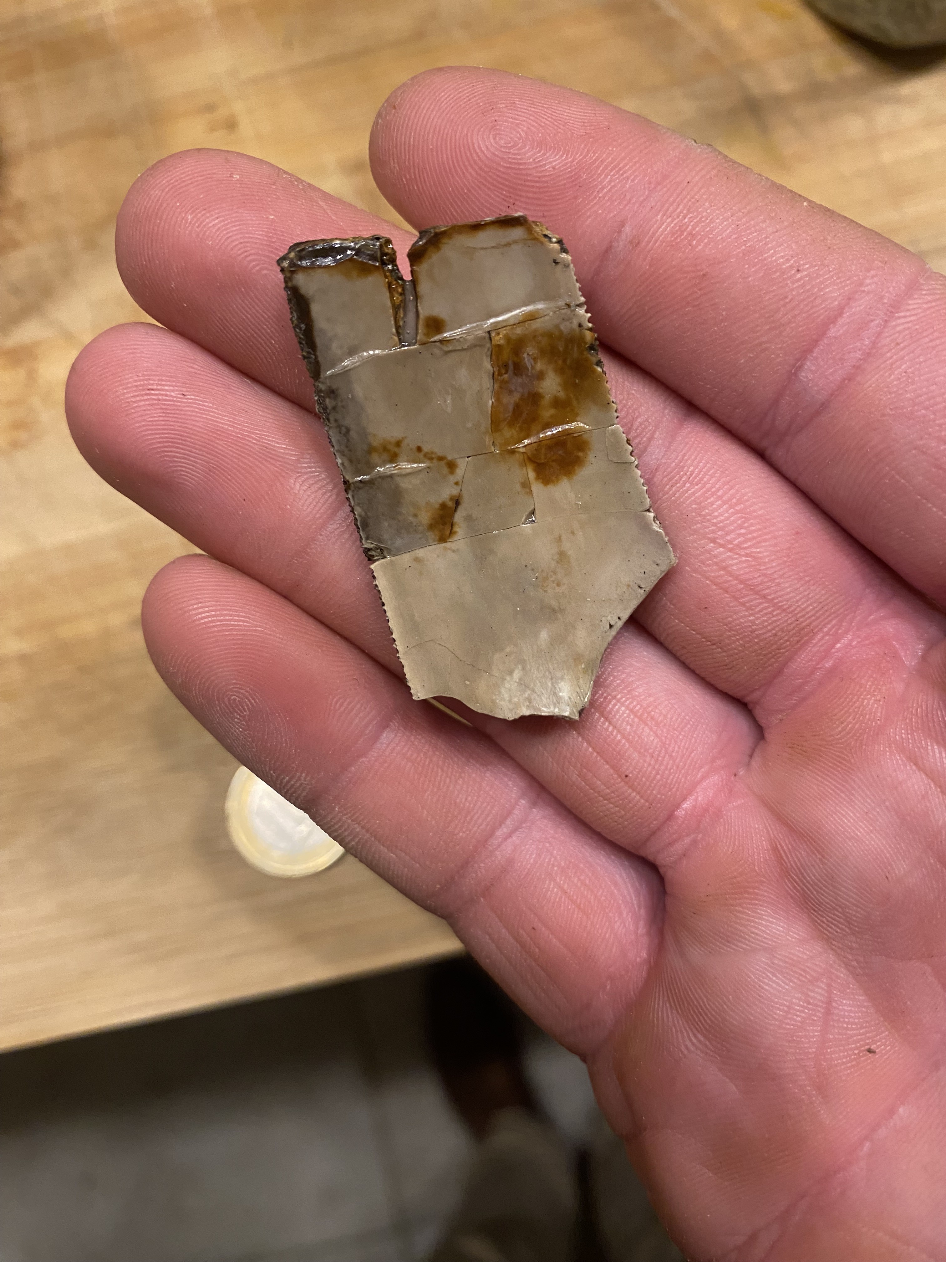

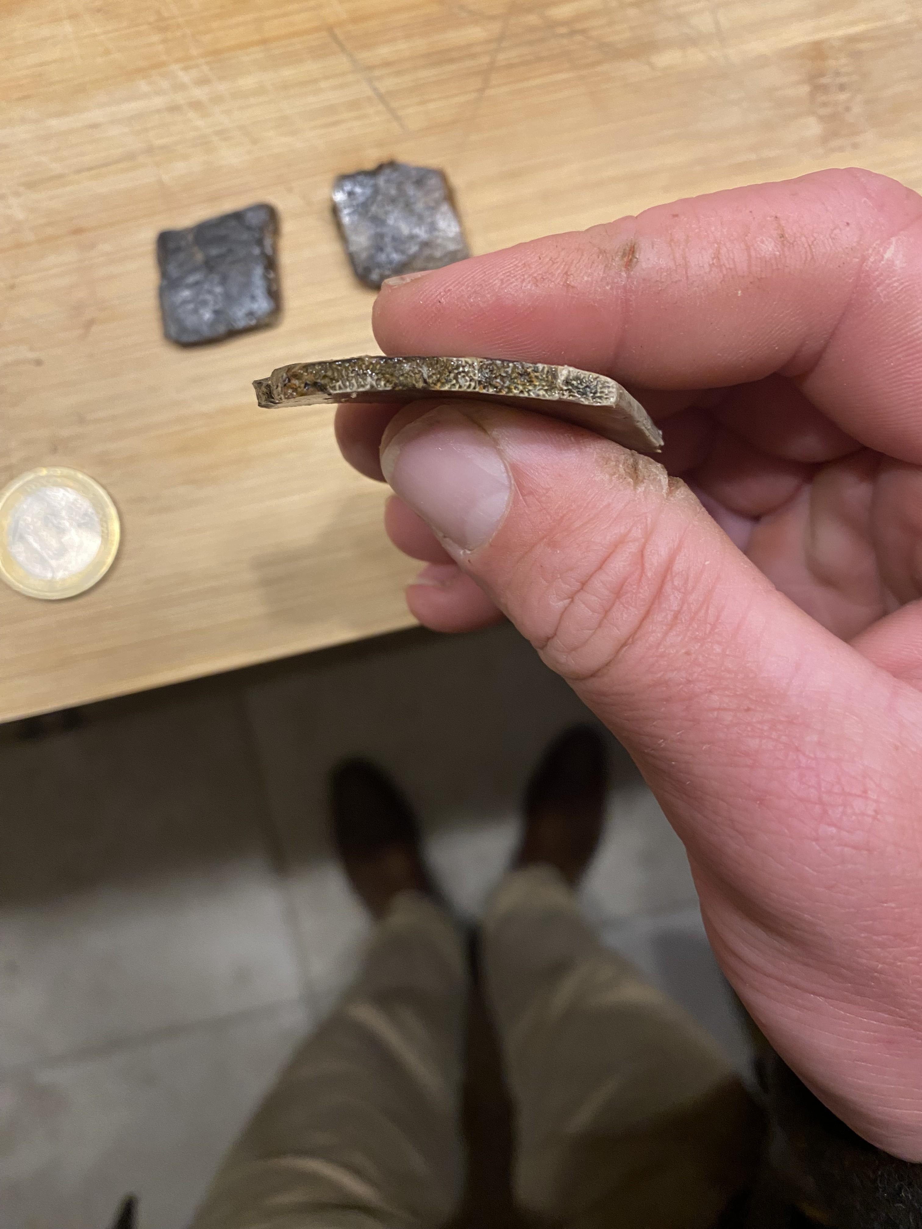

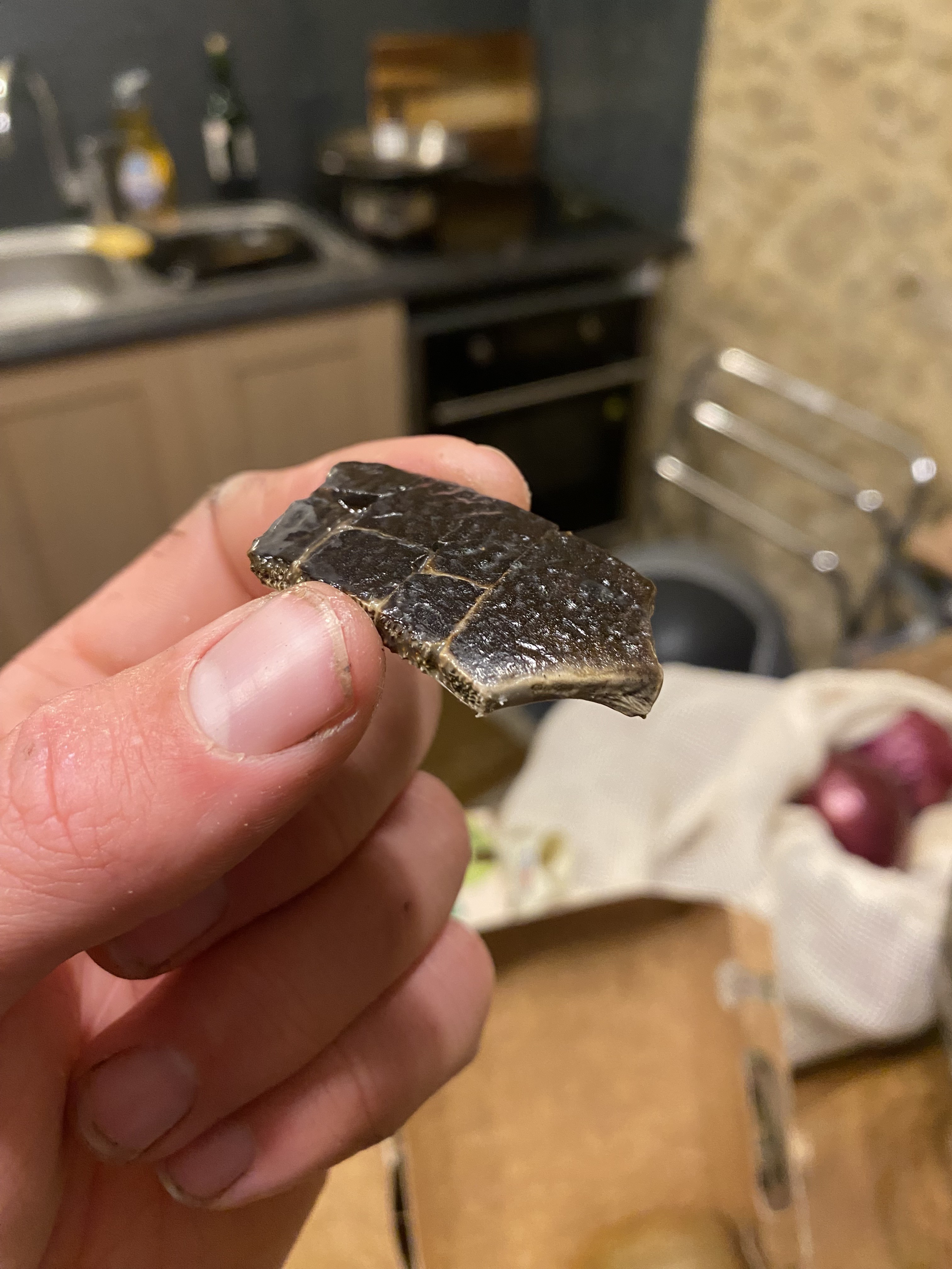

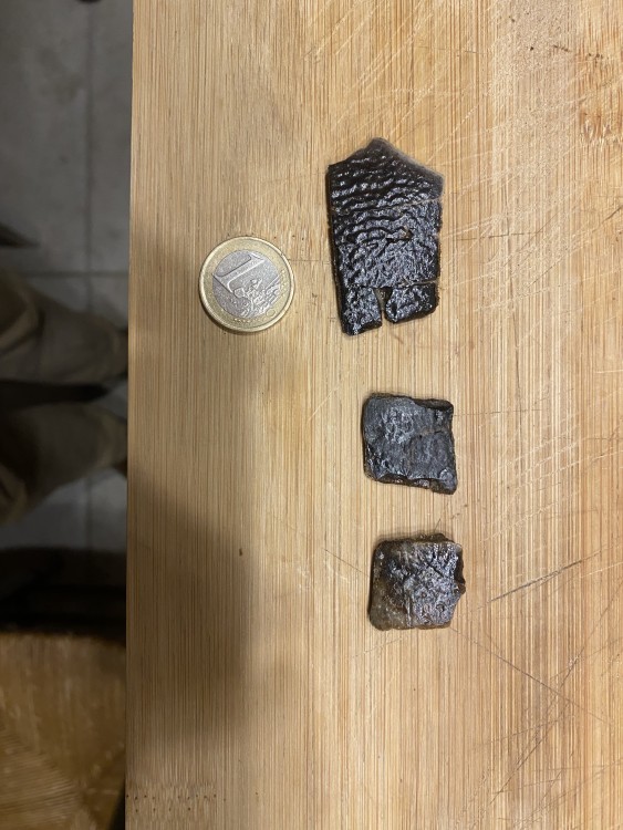

@elasmo @fred39 @Mt Ventoux , une petite mise à jour. J’ai enfin eu le temps de préparer les morceaux que j’ai collectés, malheureusement je n’ai pas pu recoller l’ensemble mais je me retrouve avec 3 morceaux de taille satisfaisante. Comme l’avait dit Mt Ventoux il y a bien des sillons de l’autre côté, ainsi que des structures osseuses sur la tranche, il n’y a donc plus de doutes. Merci pour les photos de ta collection d’écailles elasmo elle est colossale ! 😳 Si quelqu’un a une idée de l’espèce (Lutécien inférieur continental) en tous cas je prends !

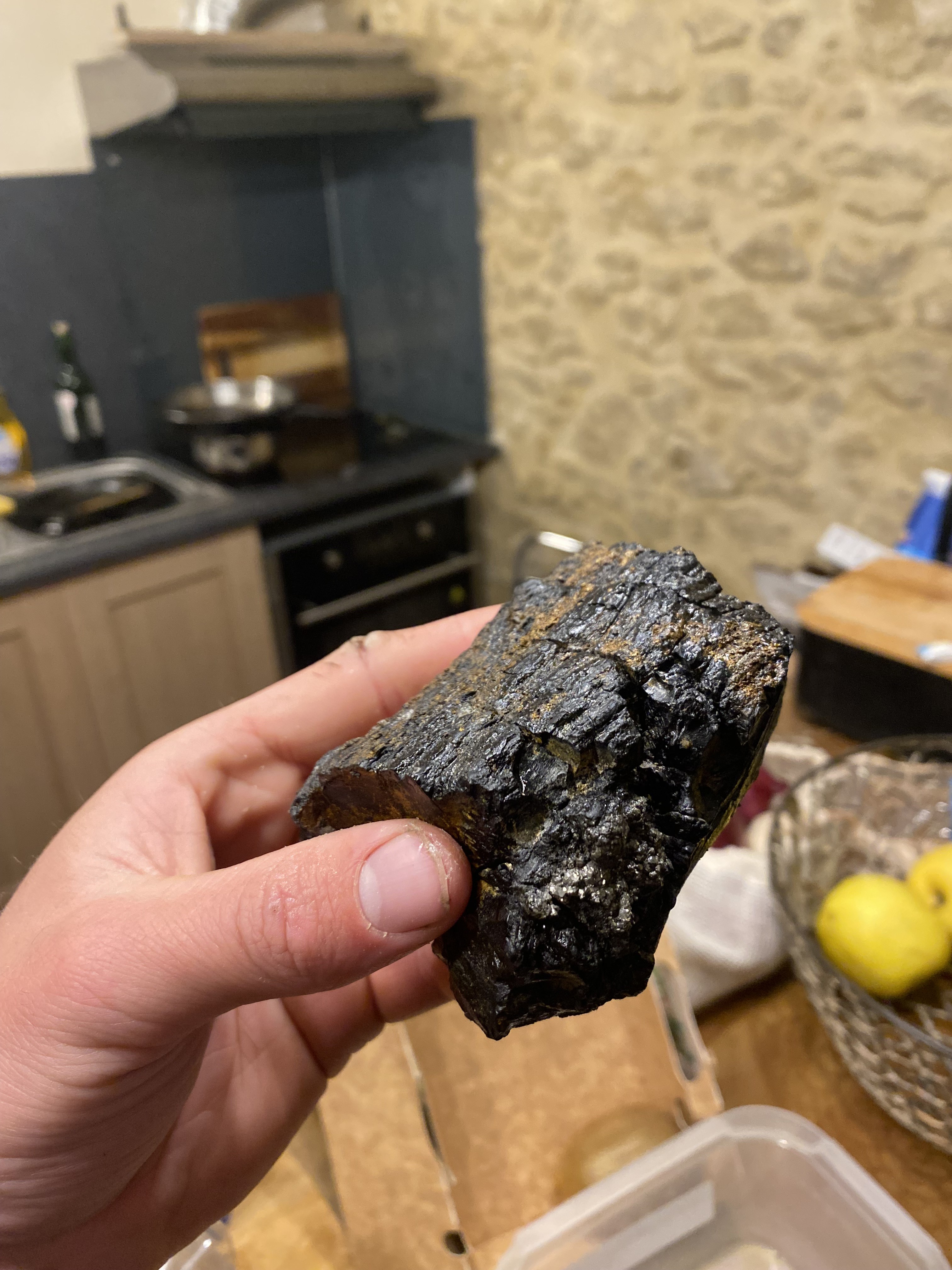

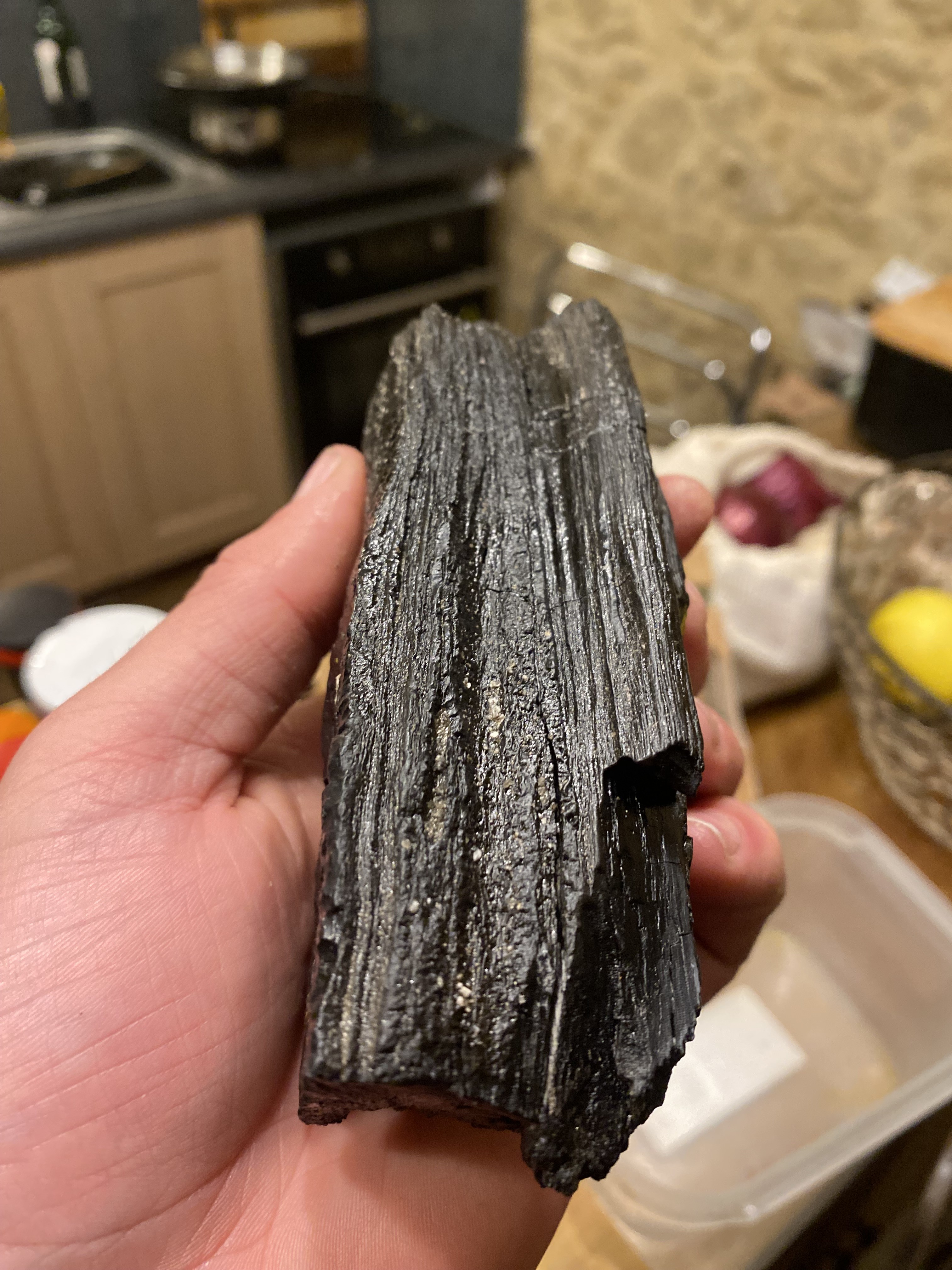

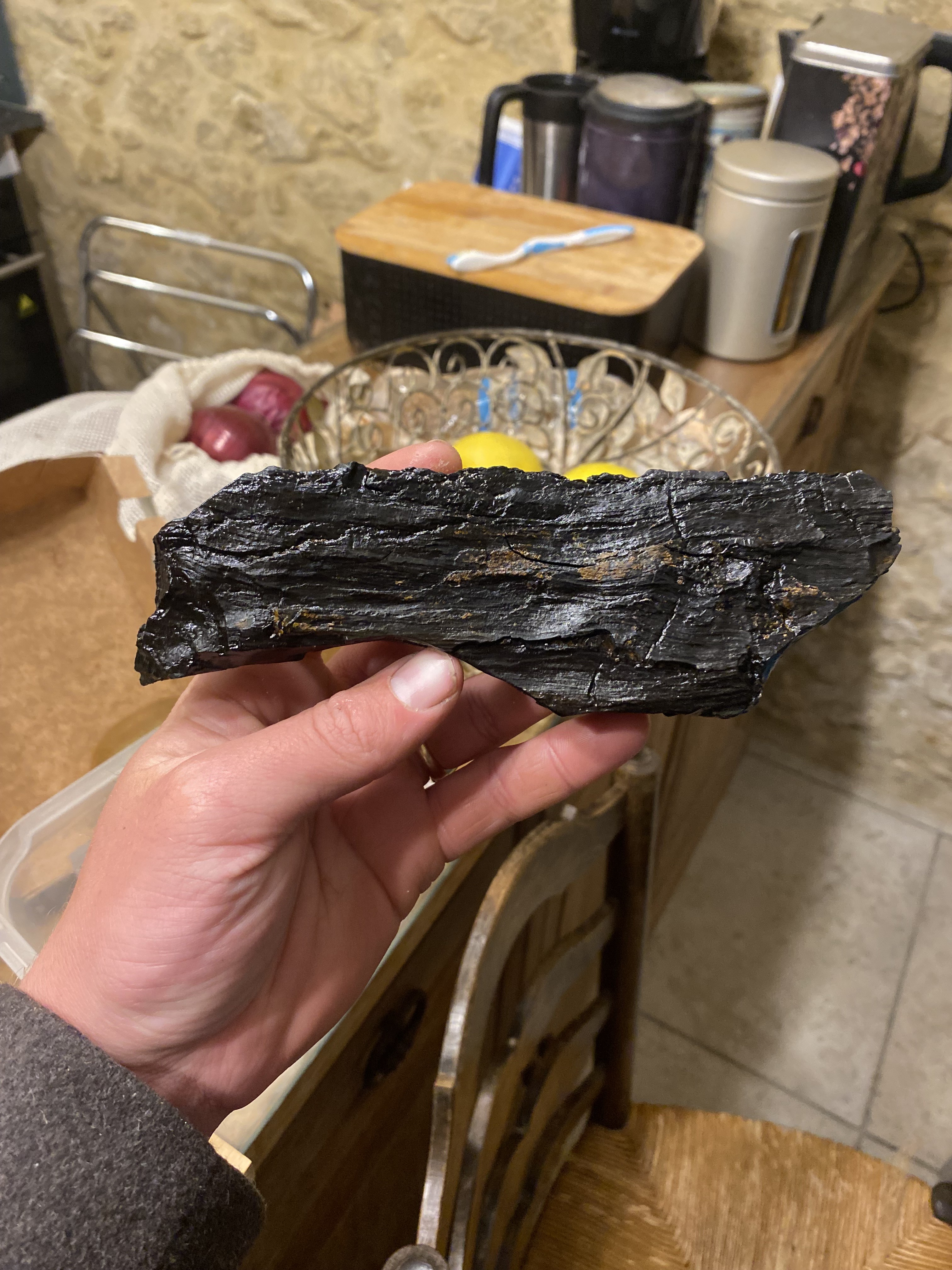

En bonus je mets quelques morceaux de bois fossiles collectés dans le même gisement, j’en ai jamais trouvé d’aussi beaux !
Vu comme cela on est sur de la Trionyx, carapace peu épaisse, et ornementée.
Pour le bois ce sera plus compliqué pour en dire quoi que ce soit, trop peu diagnostique comme structure, il faut passer par des lames minces, mais ce n'est pas à la portée de tout le monde
