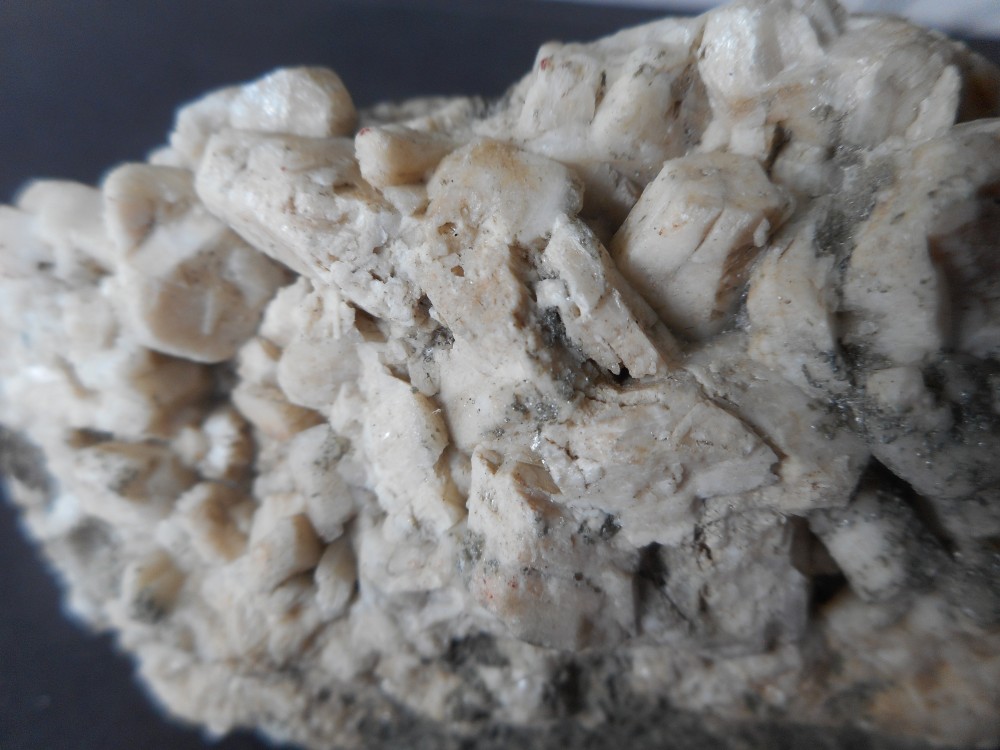

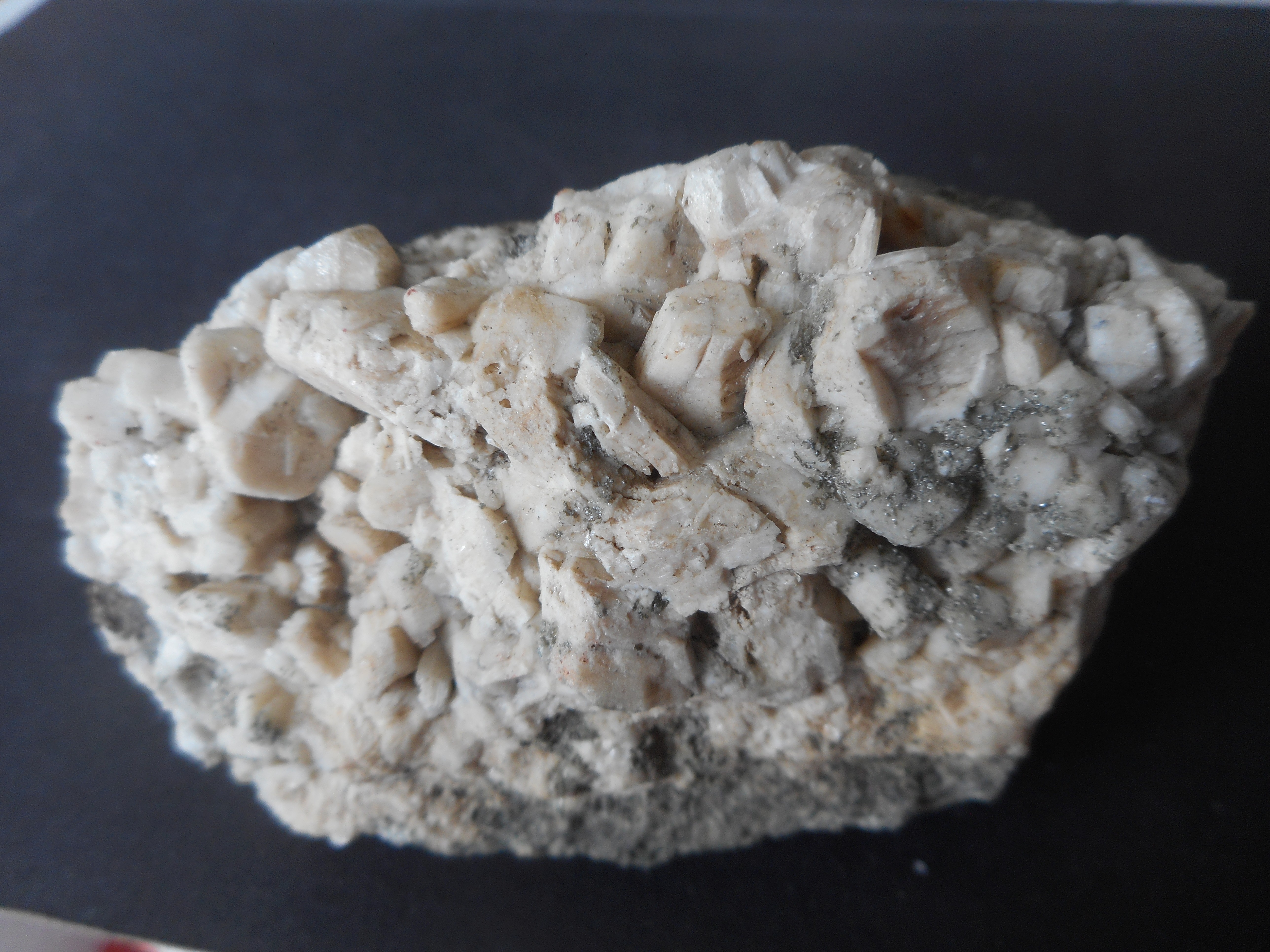

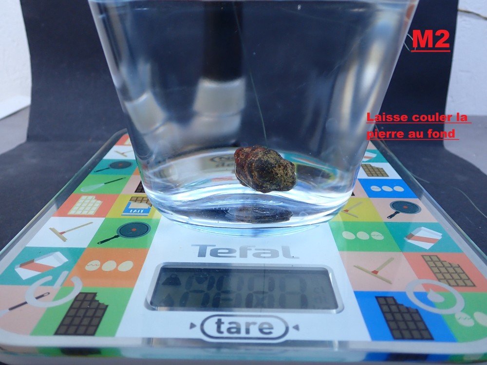

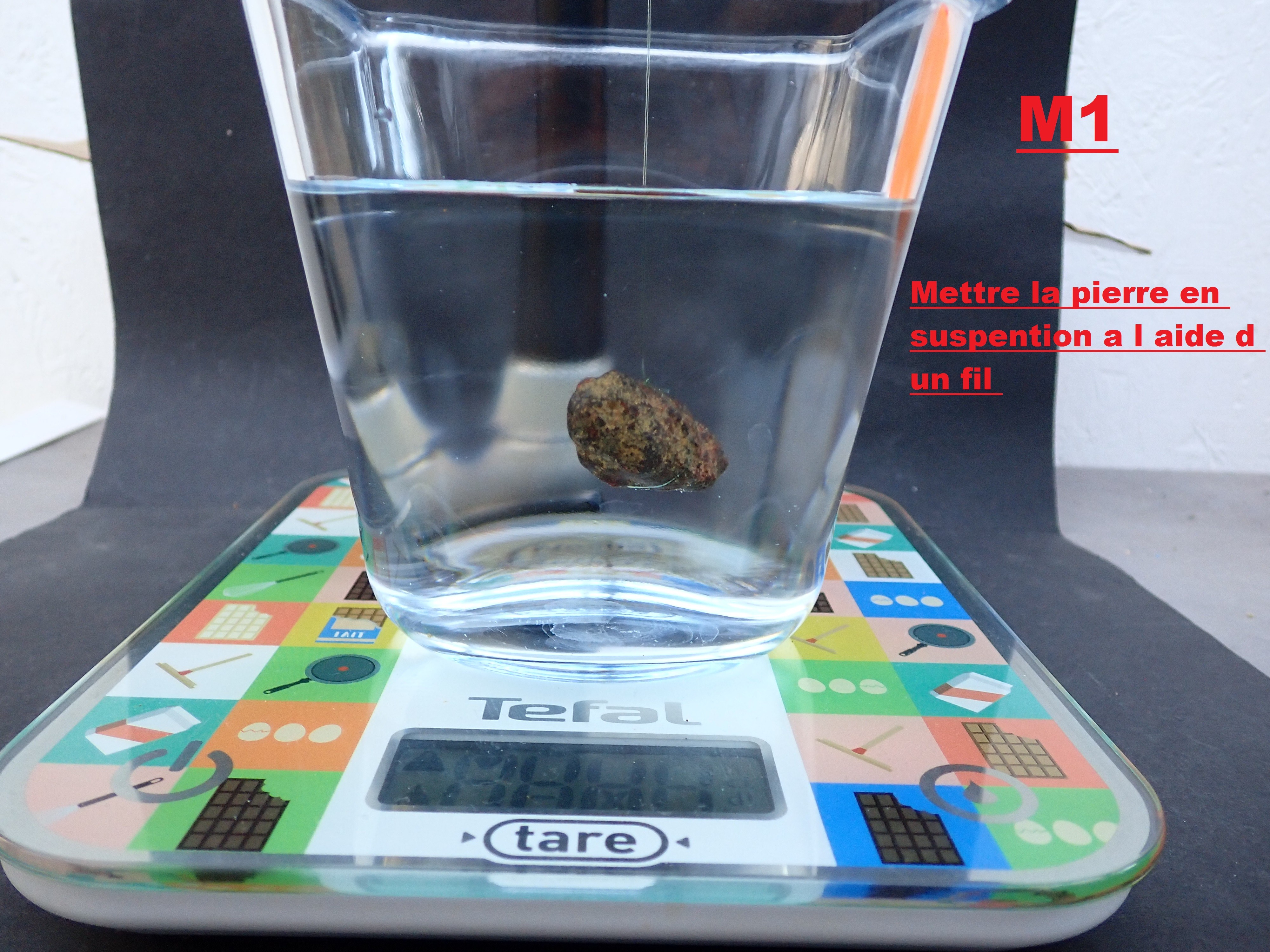

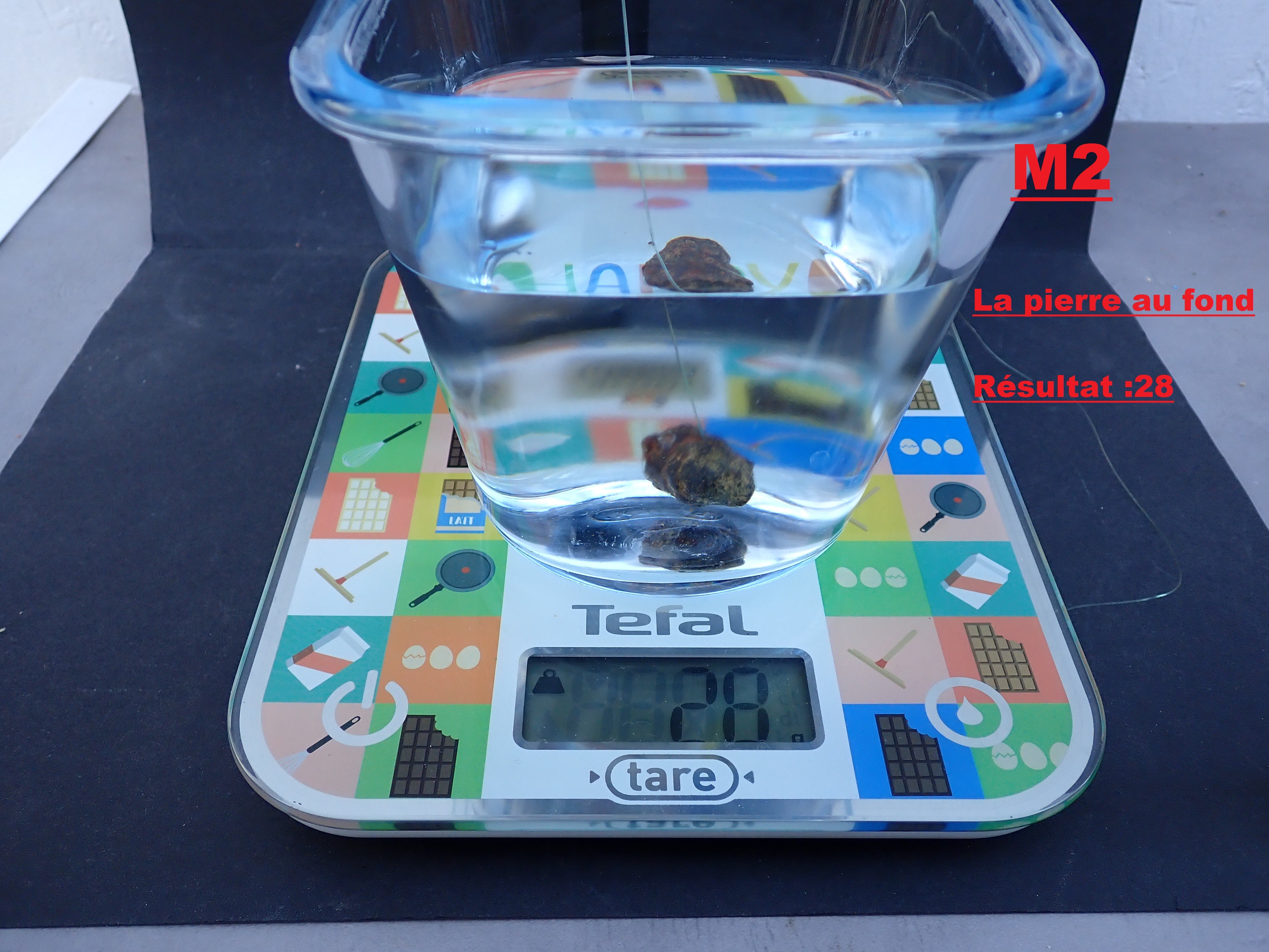

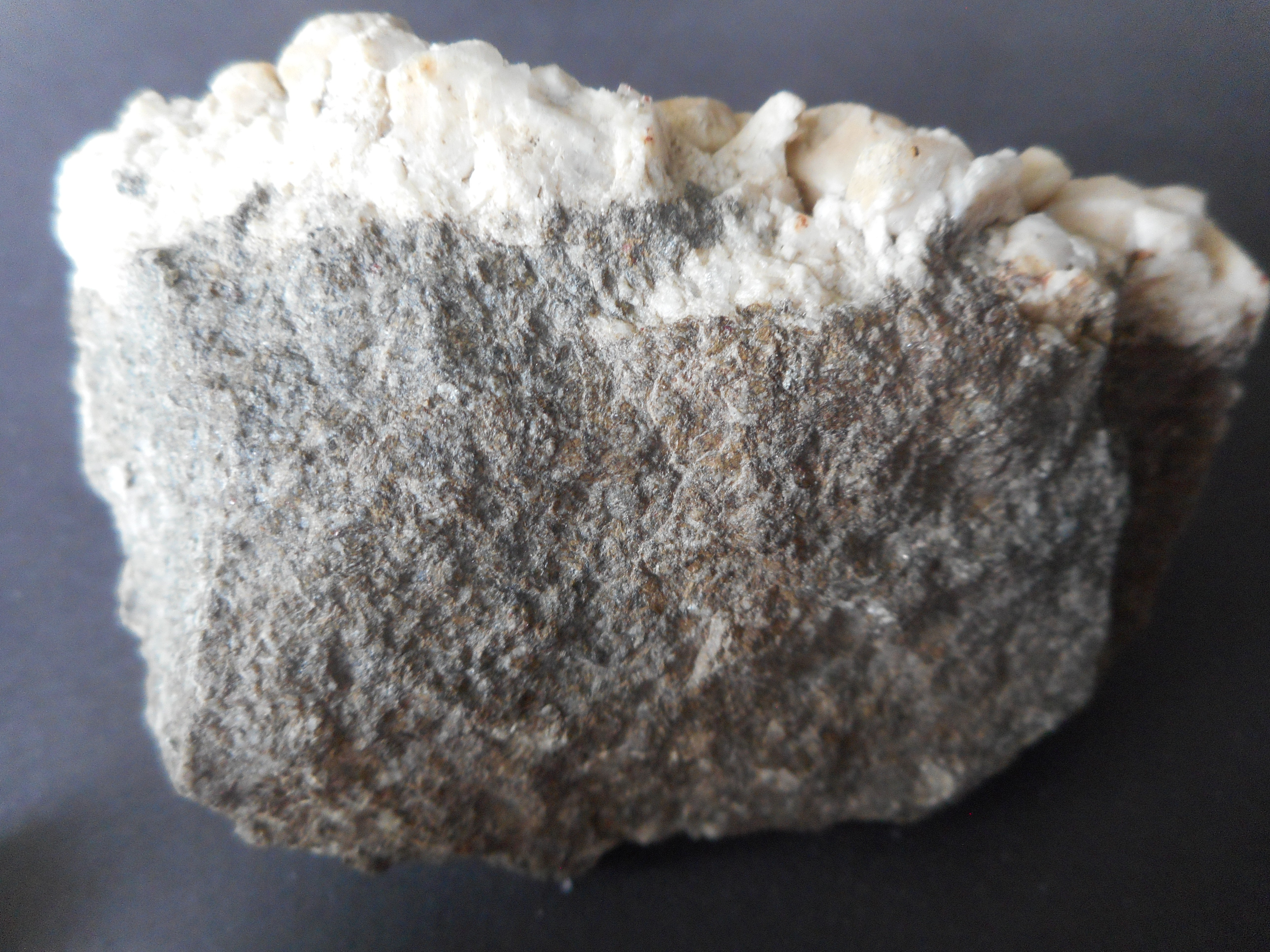

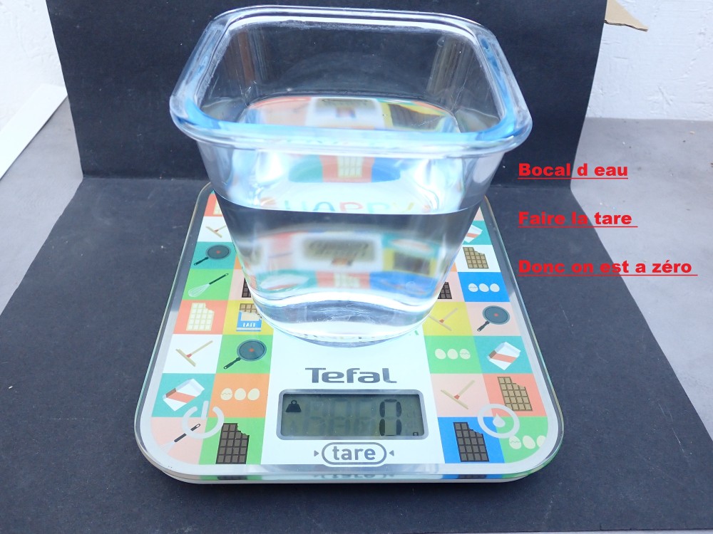

Bonsoir, 3 ou 4 cailloux d Italie que j avais pas encore mis ici.
d aprés mes tests!....Dureté 6 a 7
Densité, je triche pas j y arrive jamais, je m y fait pas!
Vitreux a nacré...translucide un(peu)
blanc/crème..beige
Hcl négatif
9/6/4cm...merci
pour moi cristaux...

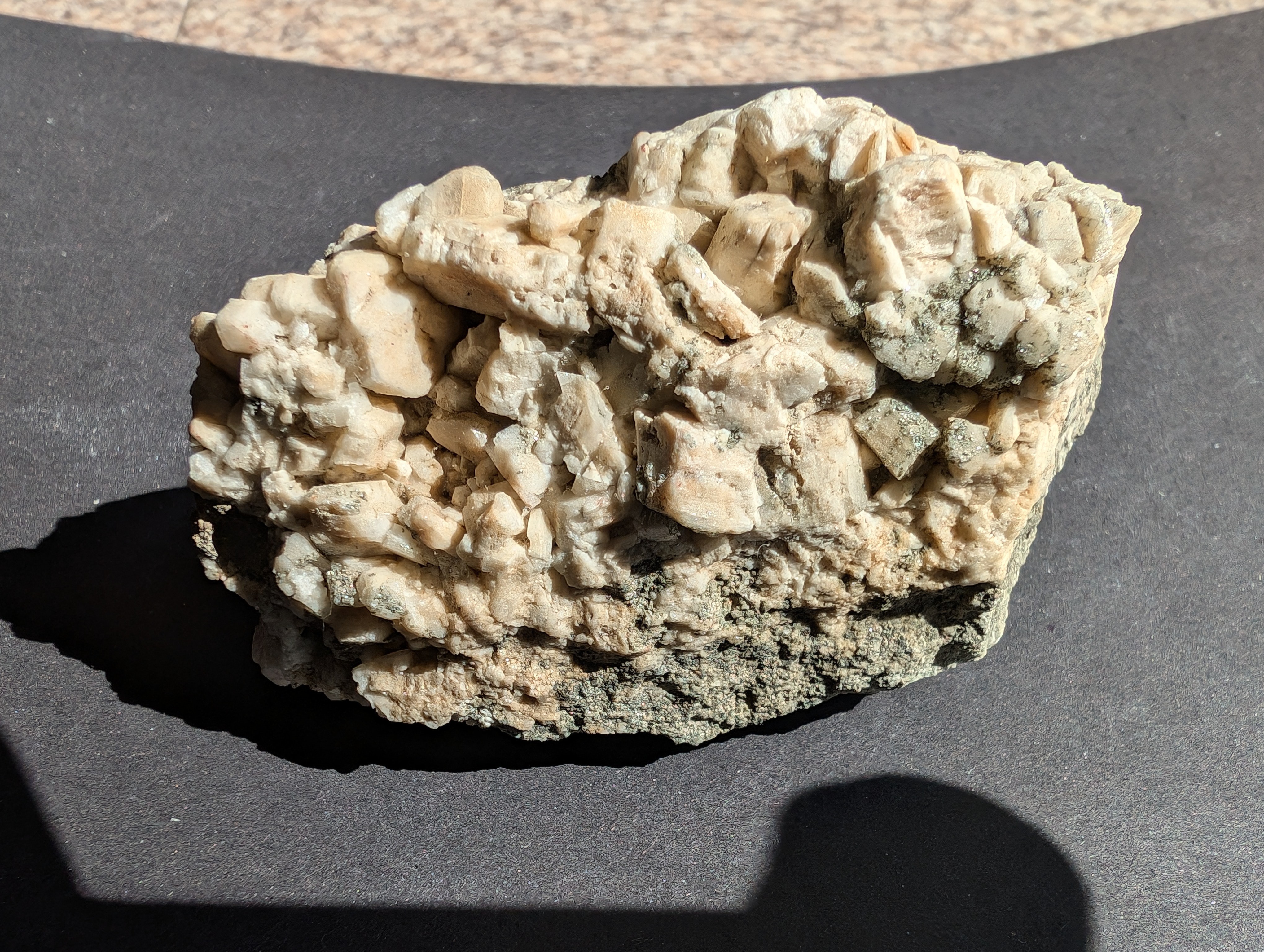

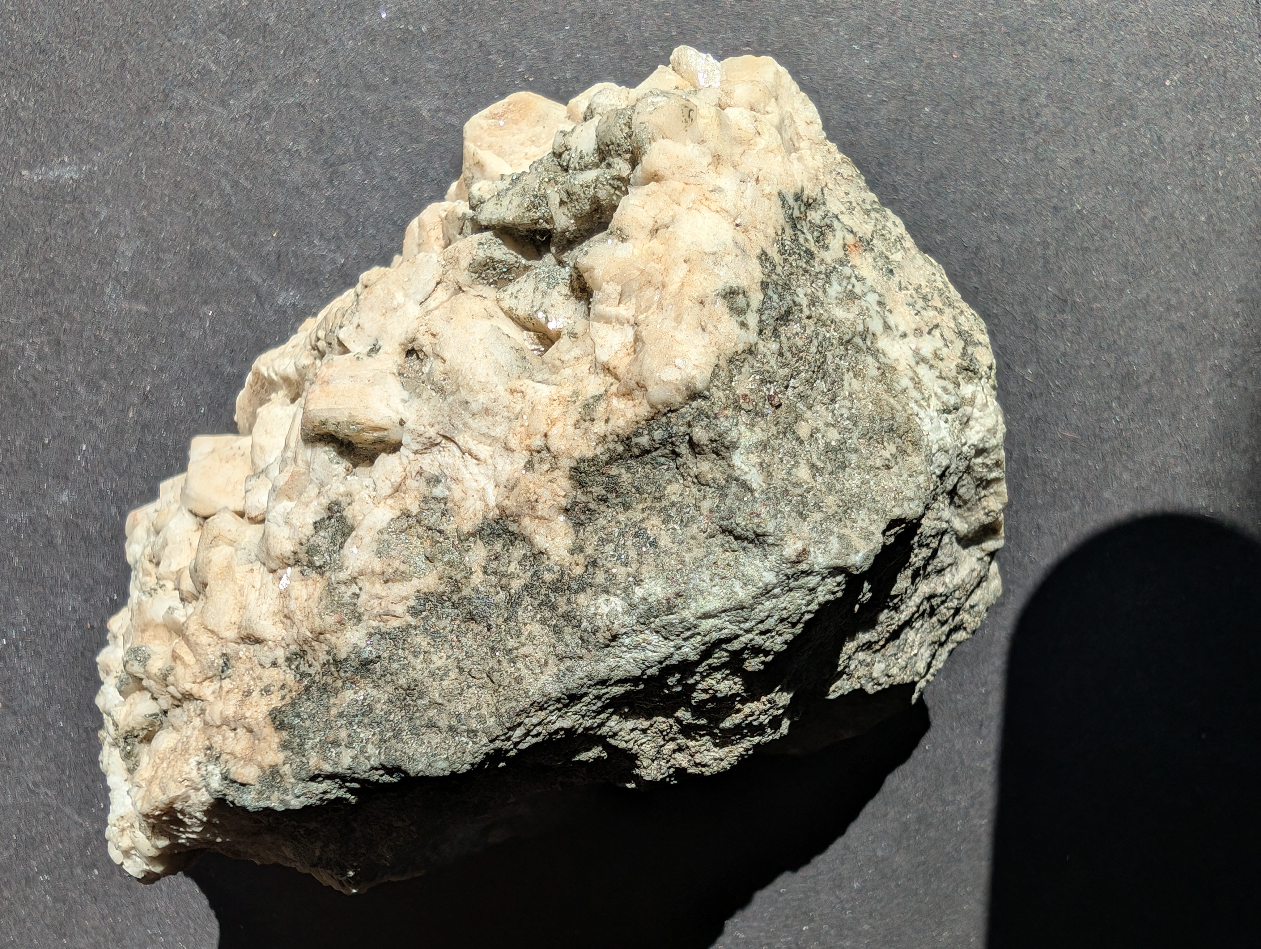

Hello, j'y connais très peu, mais les photos m'ont fait pensé à mon échantillon de "microcline".
Orthose, je suis allé en chercher récemment, je suis pas tombé du tout sur ça.
Voici la microcline:
Et voici l'orthose (pas ma photo, merci https://geographie.savoir.fr/orthose/)
Là où je butte, c'est que chimiquement c'est identique, mais le système cristallin diffère.
Je réagis aussi sur la couleur, mais je sais pas si la couleur est propre à l'une ou l'autre des espèces ...
Orthose ou microcline, impossible de faire ola différence sans lame mince/analyse. Quand on a une provenance on se réfère à ce qui a été déterminé, mais sans, il va falloir rester sur feldspath potassique.
