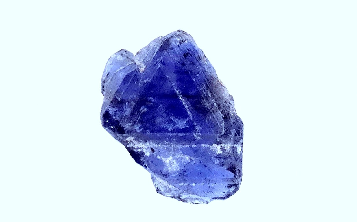

Bonsoir,
je profitais du mauvais temps pour trier un sachet de vrac que l'on m'avait donné provenant du volcan El Hoyazo / Nijar / Espagne
Et en fin de tri est apparu ce specimen assez incroyable que je pense être un saphir cristallisé ( tabulaire ?)
Taille: 2,6 mm, translucide, pas très épais moins d'1 mm
(Pour info, la couleur de la photo est la plus proche de la réalité, la cristallisation est un peu plus marquée à la bino)
Par contre aucune mention de saphir ni même "corindon"  pour ce gisement même beaucoup plus "large" sur Mindat
Dans mon tri j'ai trouvé quelques petits fragments plus ou moins bleus non cristallisés ( cordierite ...) mais celui ci est vraiment différent
Votre avis ?
Coucou Alex
Le réseau de stries à 120° est assez caractéristique du Corindon (émergence des faces du rhomboèdre primitif dans le plan perpendiculaire à l'axe ternaire).
Certains cristaux de Cordiérite de ce gisement ont un bleu approchant; mais la cristallisation n'est pas très compatible.
L'Hercynite (spinellide) est présente sur cette localité; alors pourquoi pas le Corindon? Cependant il n'a jamais été signalé sur ce volcan semble-t-il (j'ai regardé sur Mindat et sur les archives de e-rocks auctions); et il s'agit d'un pays avec une longue tradition minéralogique et minière...
Vue la transparence, le dichroïsme bleu-jaune devrait être clairement perceptible si c'était de la Cordiérite.
Merci Pierre @BUT,
pas de dichroïsme sur cet exemplaire ( contrairement à d'autres...)
J'ai envoyé la photo à la personne qui m'avait donné le sachet, il a été surpris par la qualité du spécimen mais pas étonné, ce serait connu de façon "confidentielle" ...
Sa réponse première a été "Superbe saphir !"
Merci Daniel @phoscorite

Ce volcanisme lui-même est dacitique, pas spécialement sous-saturé en Si. Mais s'il y a plein de sillimanite, c'est que les schistes sont très alumineux et on doit pouvoir former du corindon dans les contacts entre schistes et carbonates, s'ils sont pris en enclaves dans la lave. La réaction qui forme le corindon est plutôt une désilicification des pélites (Si diffuse vers le marbre pour y former du diopside par exemple, Al reste sur place).
