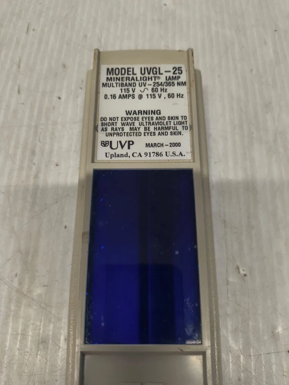

Les filtres "à pas cher" d'aliexpress ne sont pas chers, justement, mais on en a pour son argent, pas plus ! Un vrai filtre de Wood est épais d'un centimètre environ. Le meilleur plan est ebay (mot clé "mineralight") mais attention au voltage (modèles US en 115V - il faudra prévoir un transfo en plus), et éviter les modèles trop vieux (années 50 = filtre totalement opaque) ou carrément sans filtre de wood.

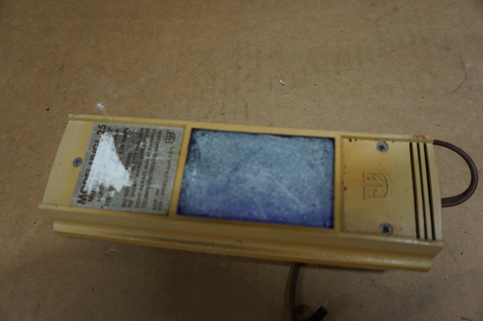

Un filtre opacifié présente des traces blanches.
Exemple pris sur Ebay de lampe en bon état, mais en 115V - lampe allumée on distingue le tube à travers le filtre.
Filtre de Wood opacifié et cassé de ma lampe UV courts portable achetée à la fin des années 80 (mais en l'état il reste encore utilisable)

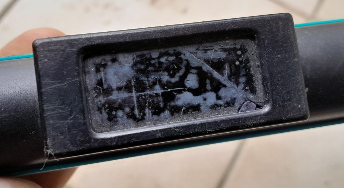

Autre exemple (toujours Ebay) de filtre complètement H.S.
