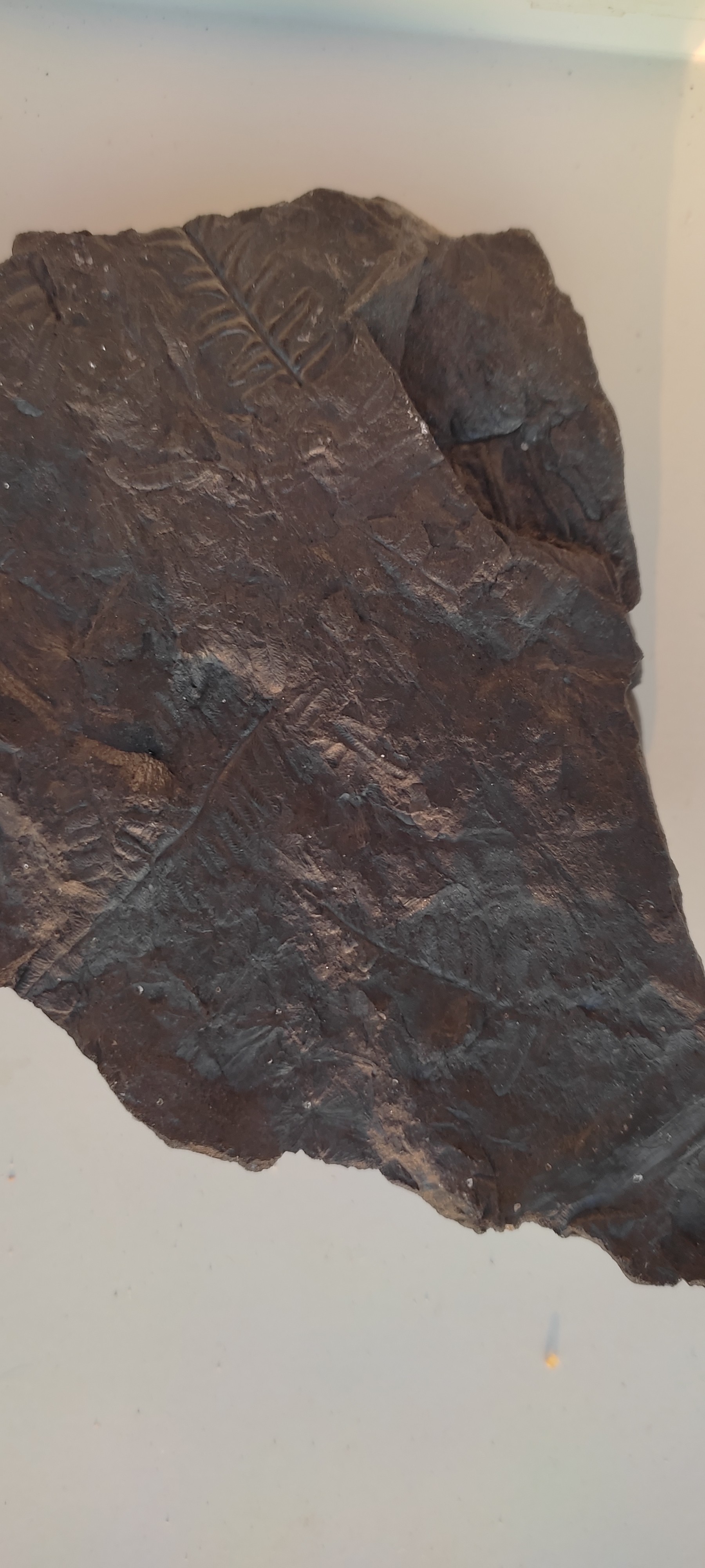

1 - il s'agit d'un fossile avec de petites fougères d'un côté et une espèce de grosse tige (environ 1,5cm de large) d'aspect vernissé de l'autre. Quel est ce végétal ?

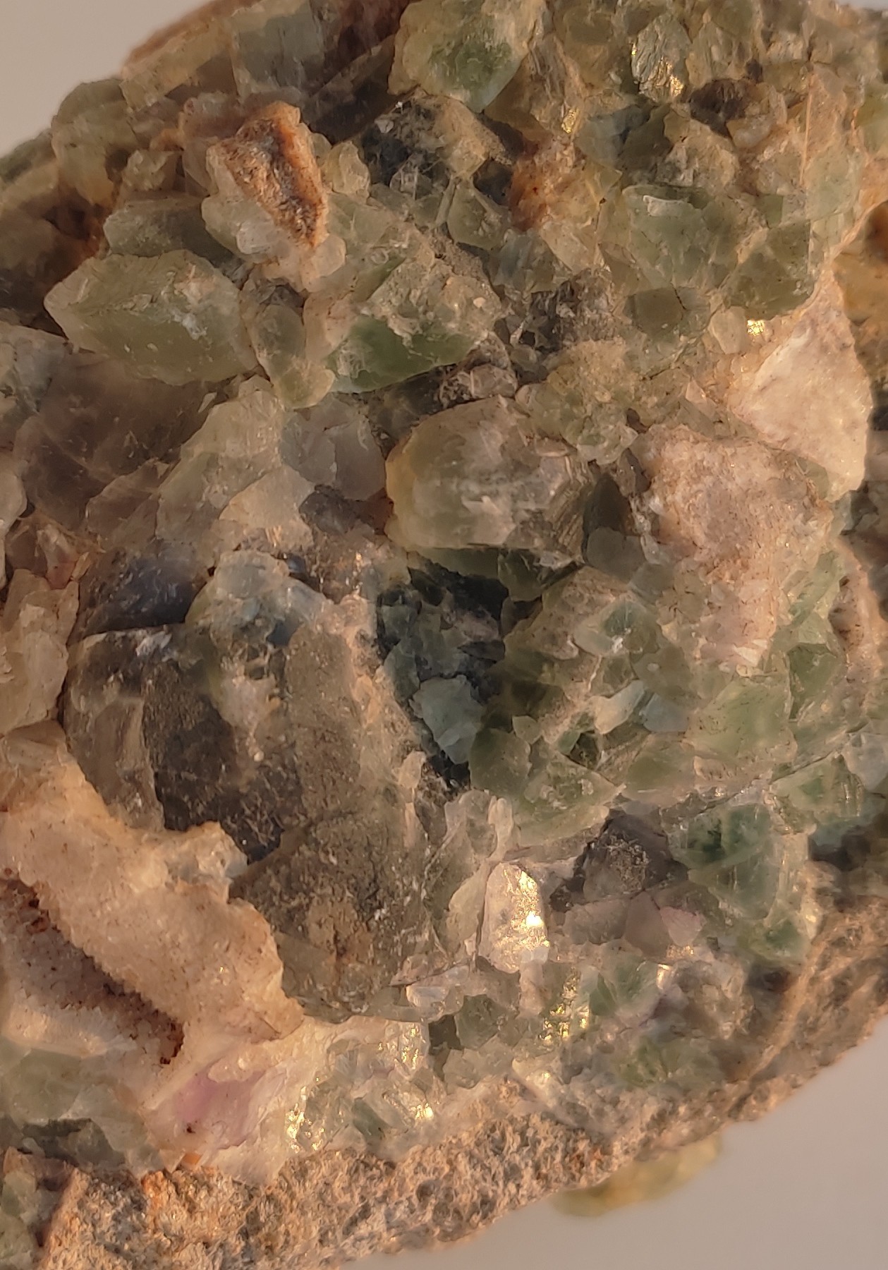

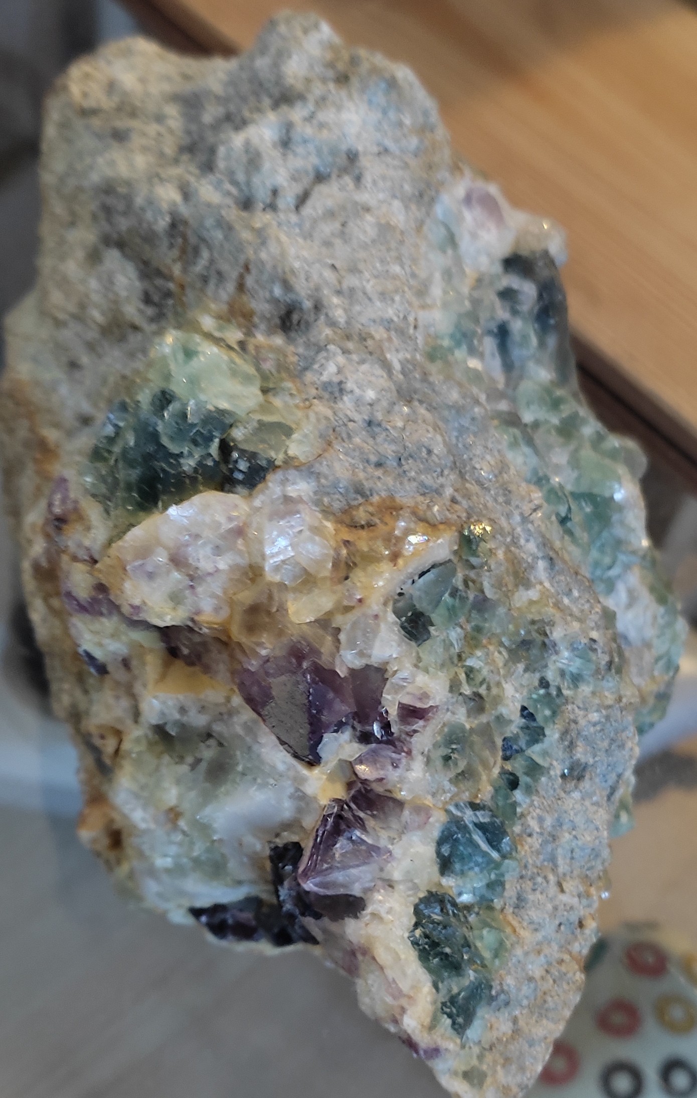

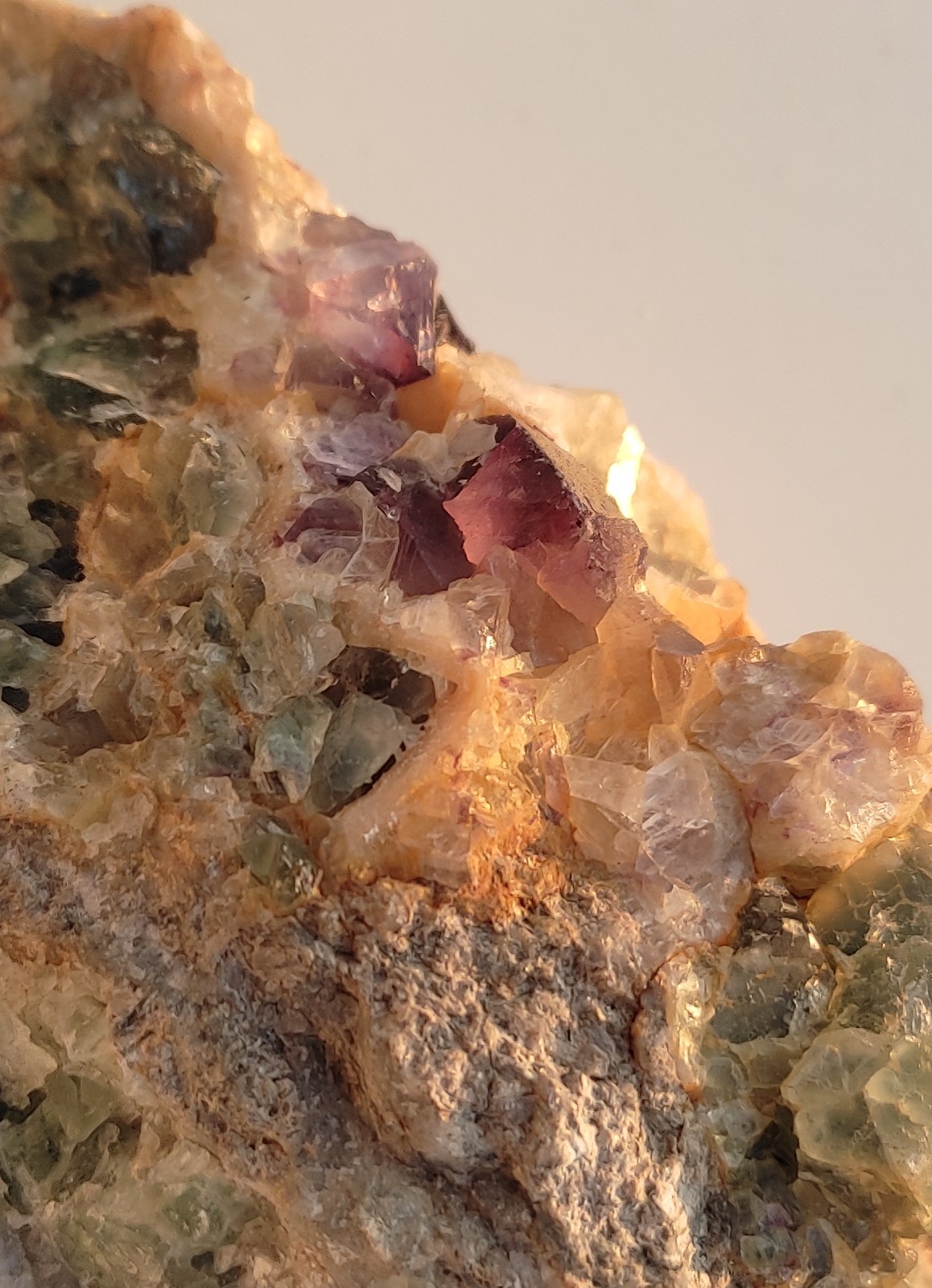

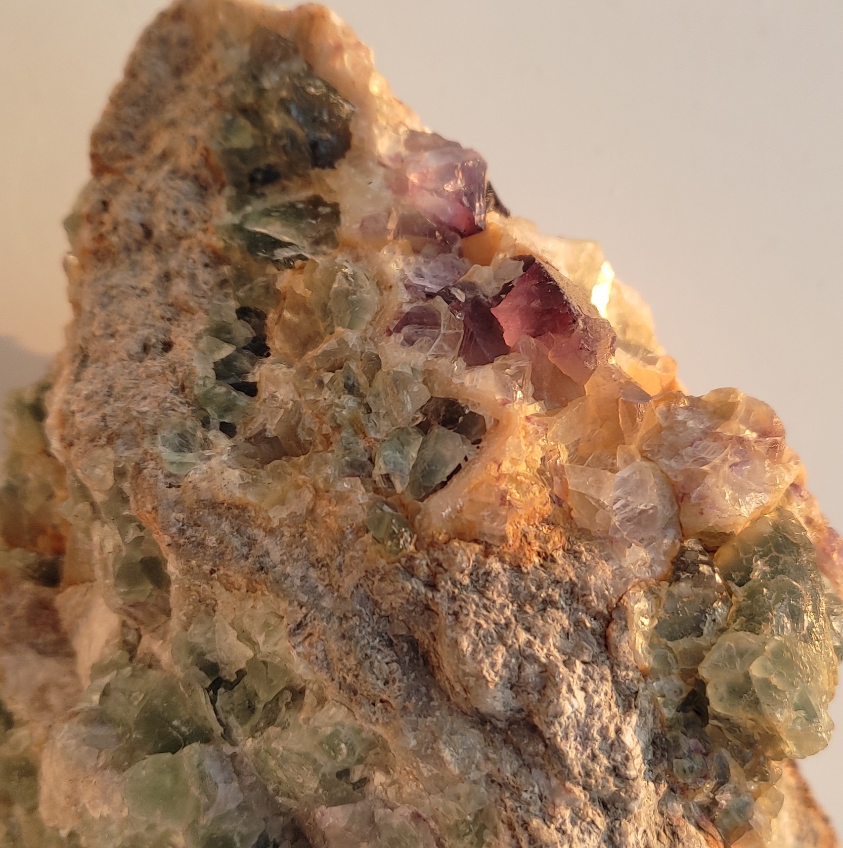

2 - Il y a une pierre avec des cristaux verts sur la majeure partie et des cristaux violets sur une autre partie plus petite (serait-ce une Fluorite ? J'ai vu un sujet où la pierre dont il est question ressemble à la mienne)

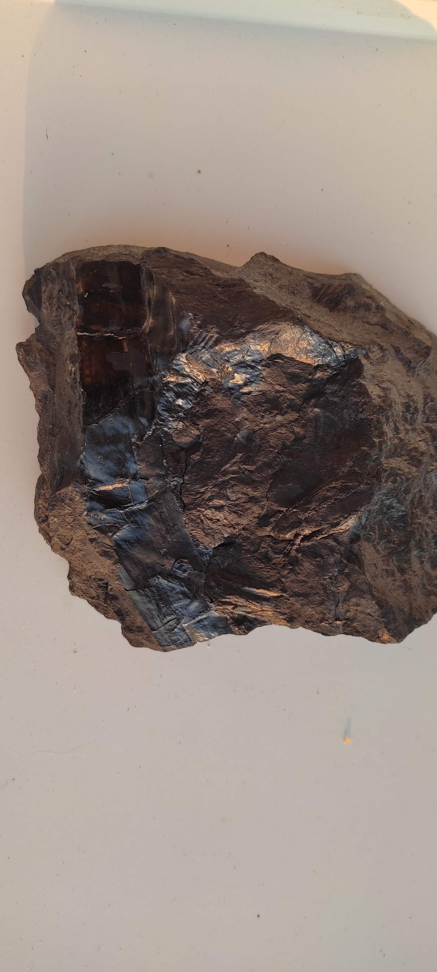

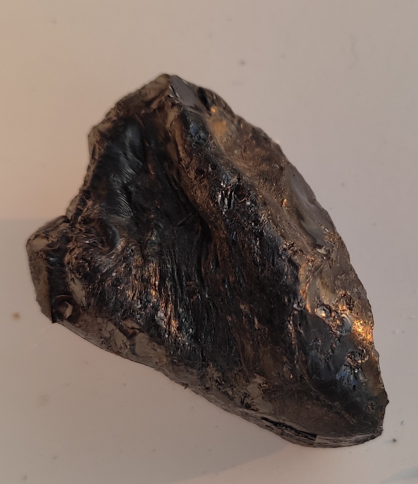

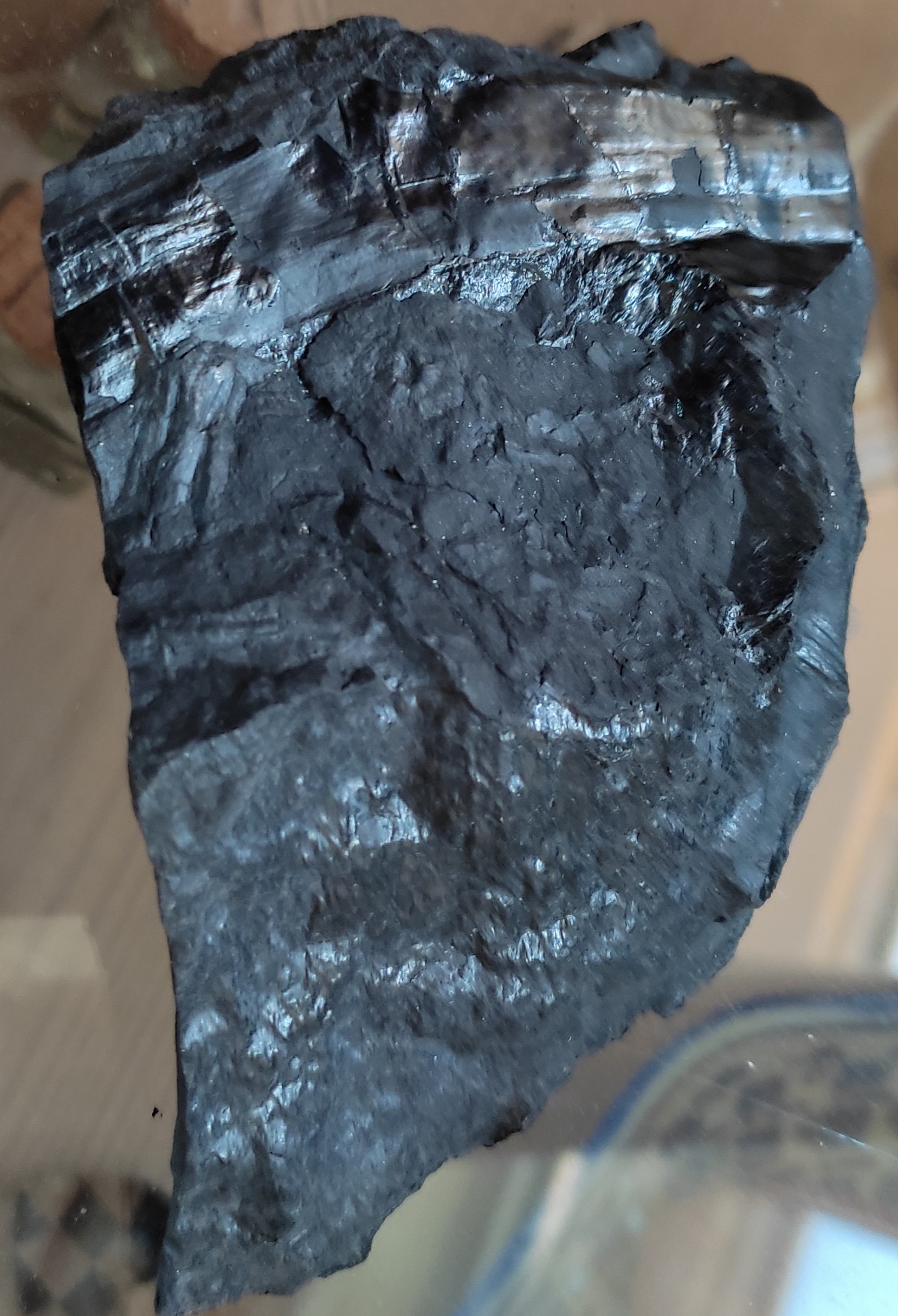

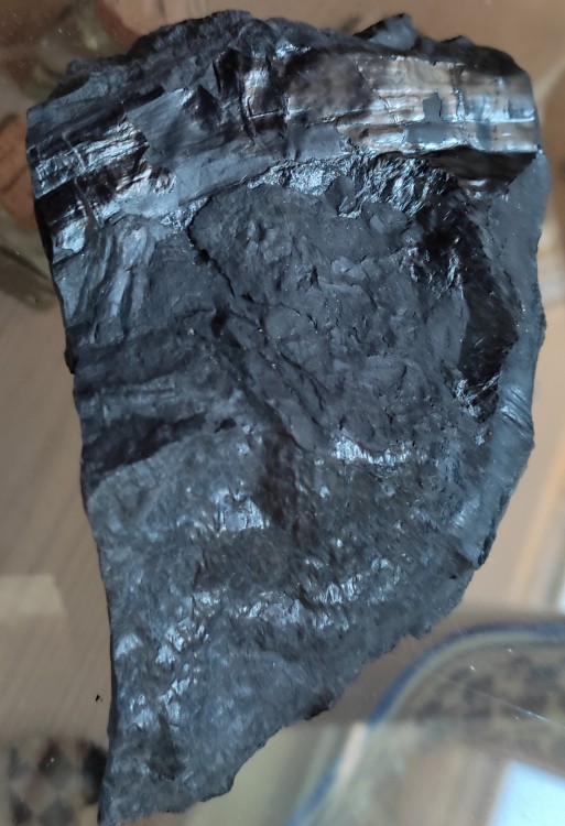

3 - Il y a également une petite pierre noire extrêmement légère, ressemblant à du charbon, non friable, très lisse par endroit, arrondie. Son poids plume est étonnant.

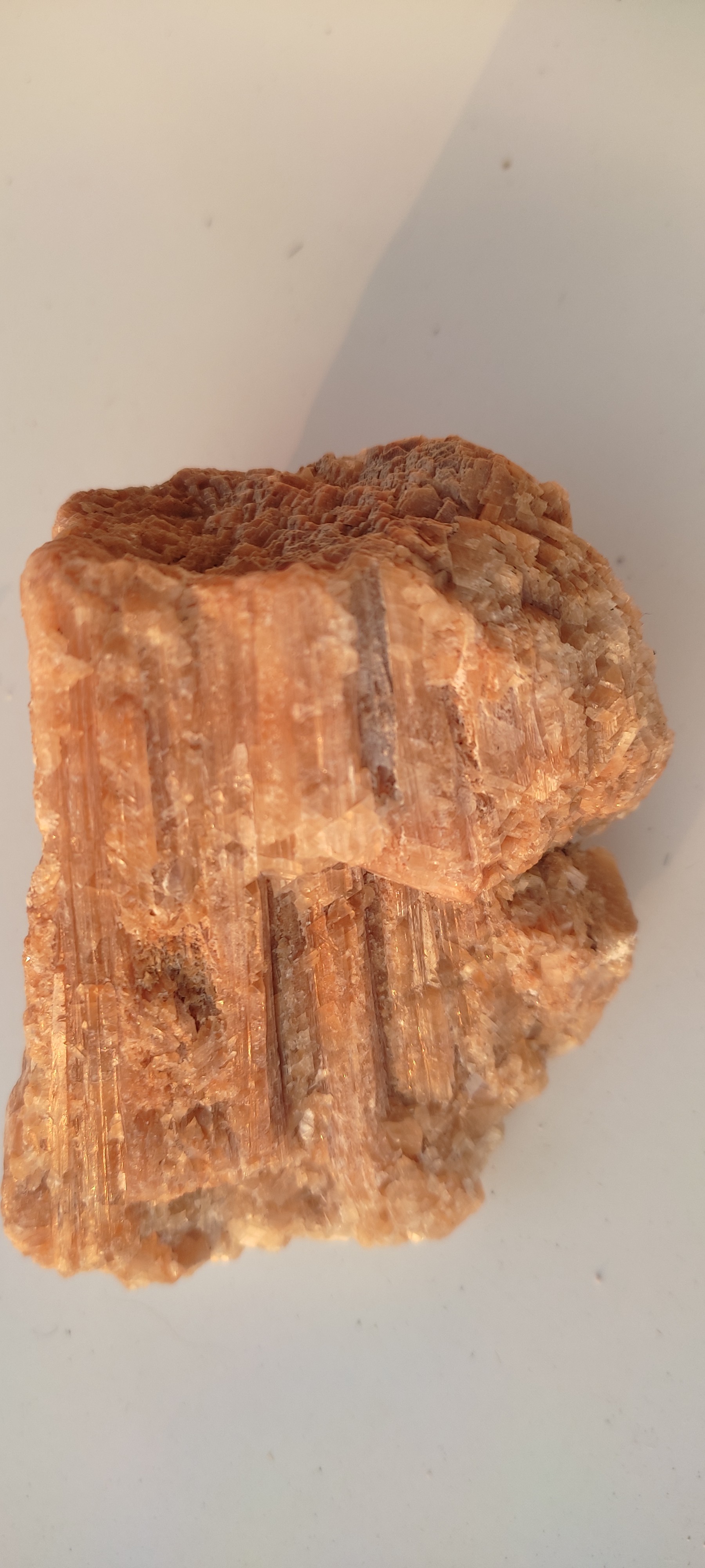

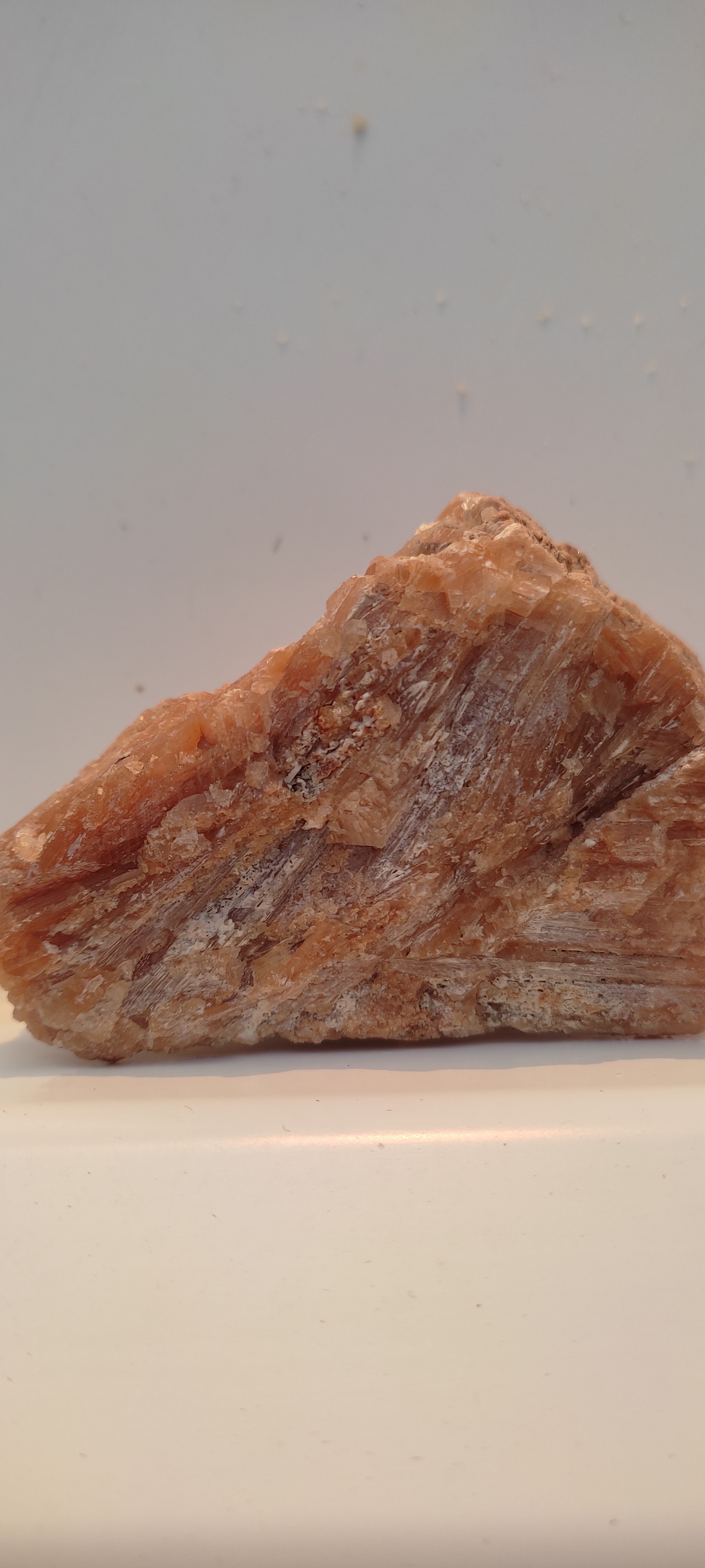

4 -Il y a aussi une pierre marron clair avec des cristaux assez fins, en longueur, dont certains sont veinés de blanc sur l'une des faces (photos pas très parlante...)

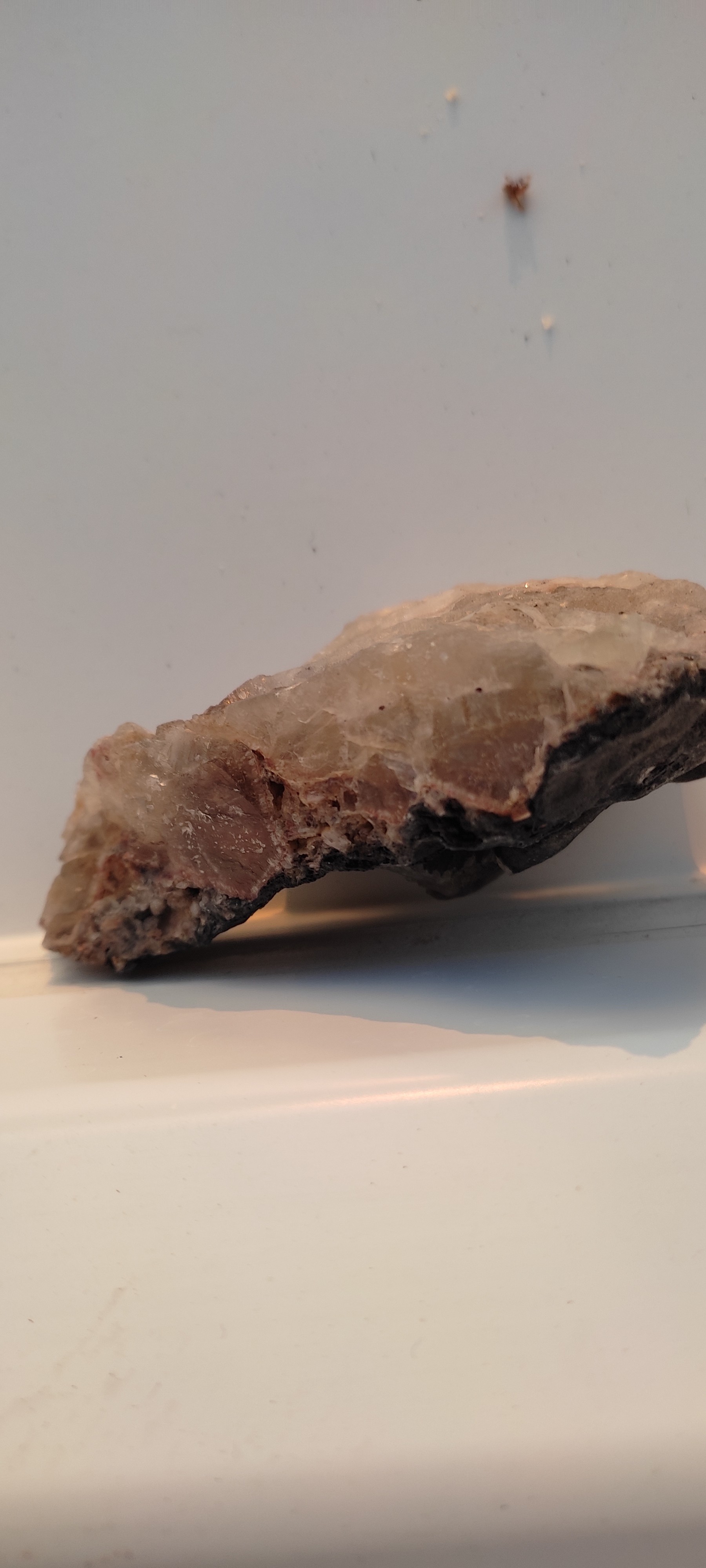

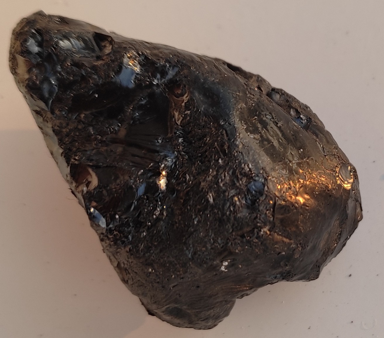

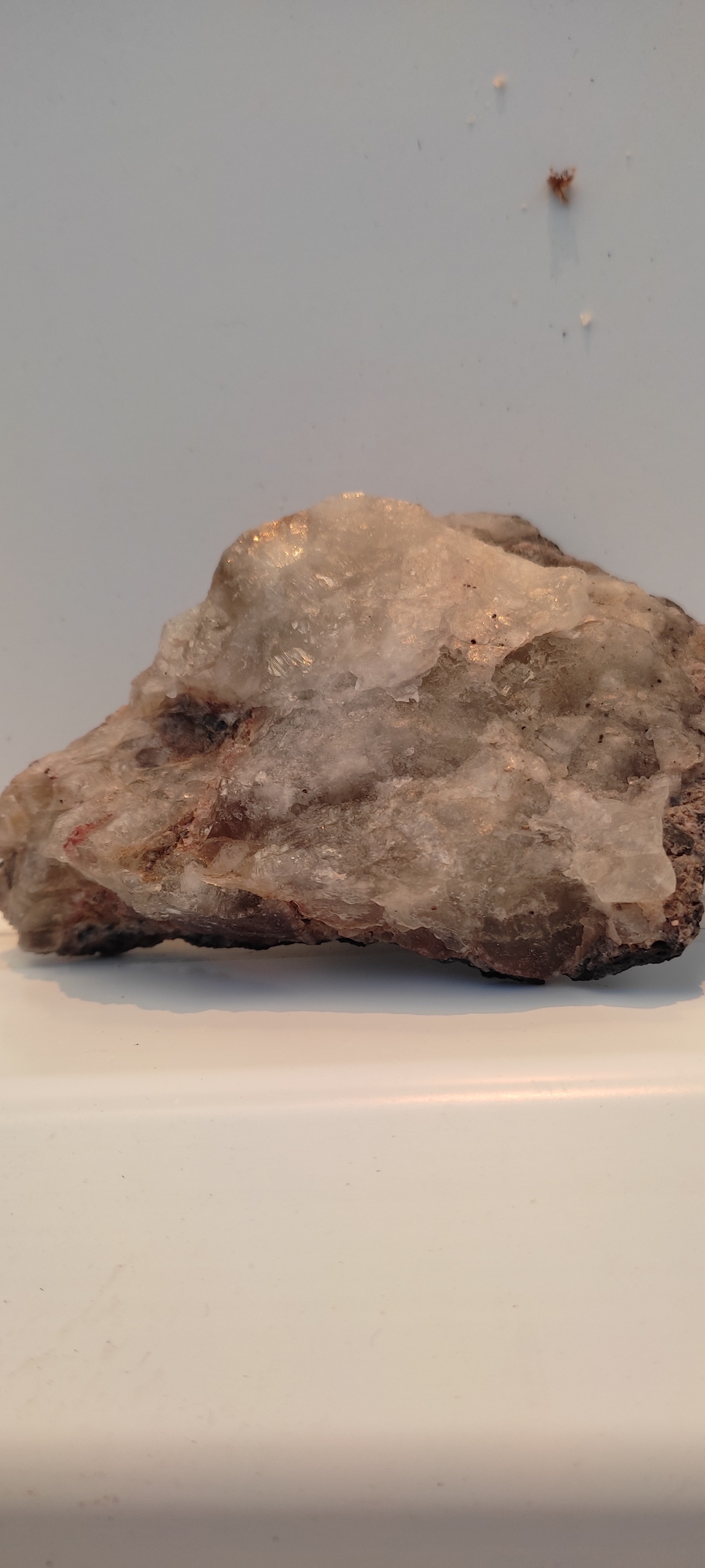

5 -Une autre pierre est noire d'un côté et blanche de l'autre, avec un cristal sur la face noire (peu visible sur photo). J'étais étonnée par ce contraste, c'est pourquoi j'aimerais savoir ce que c'est.

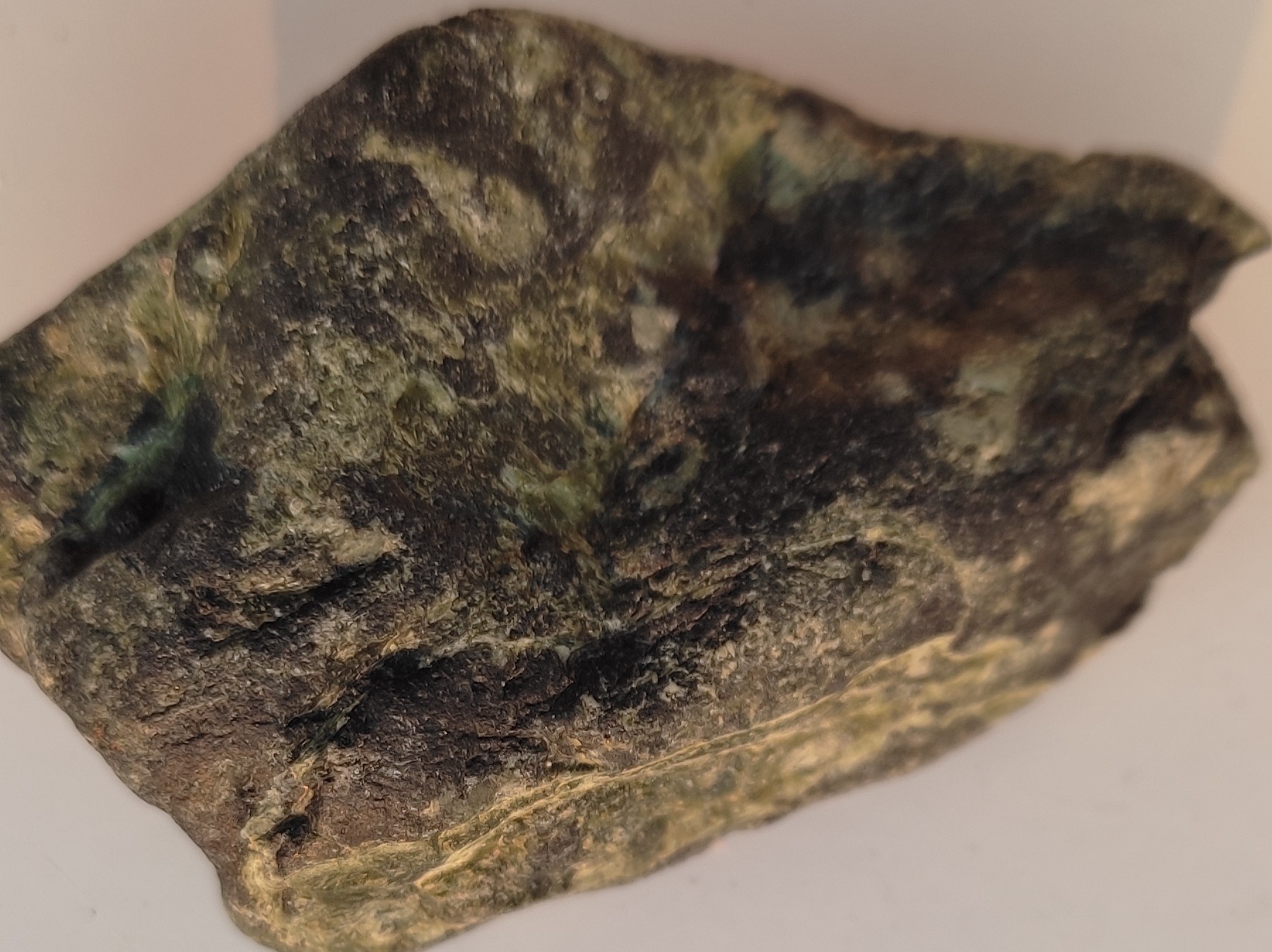

6 - Et enfin, il y a une pierre plutôt lourde vu sa taille, de couleur noire veinée d'un vert un peu gris.

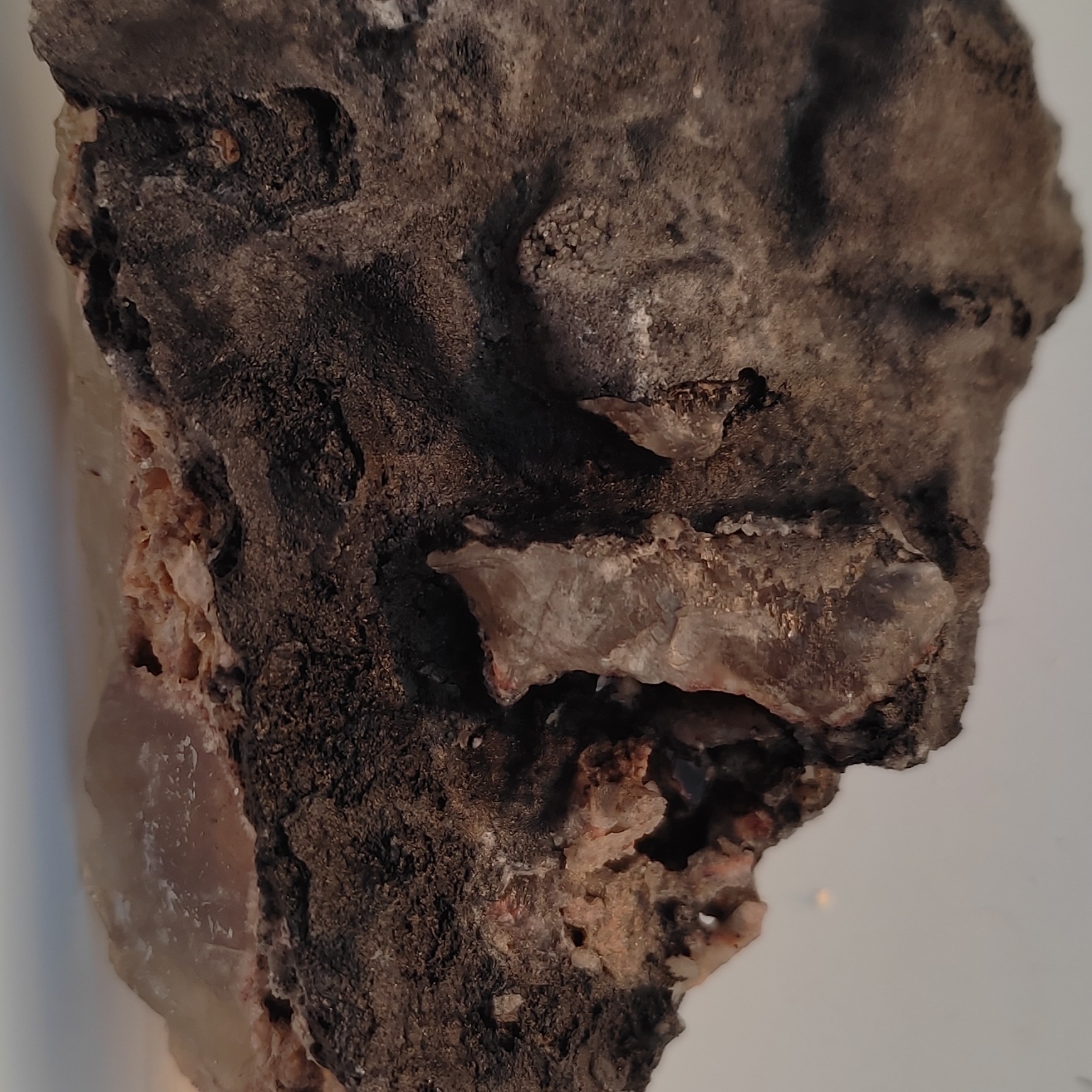

Réponse pêle-mêle puisque tout est balancé en vrac: fluorine avec quartz, fossile de fougère sur schiste charbonneux, fossiles de plantes sur grès ferrugineux/charbonneux, scorie de haut-fourneau (anthropique), gypse ou calcite orange (tests pour différencier), quartz carié avec oxydes de fer ou manganèse (tests), et la dernière photo de caillou verdâtre est aux 4/5èmes floue. On se sait pas à quel spécimen rattacher certaines vues: le dessus, le dessous, duquel ?
Un numéro écrit sur un papier, le même bien sûr pour les différentes vues du même objet évite l'effet avalanche et permet de savoir duquel on parle. Un petit recadrage des photos concentre sur l'essentiel et évite d'avoir à dérouler du vide.
