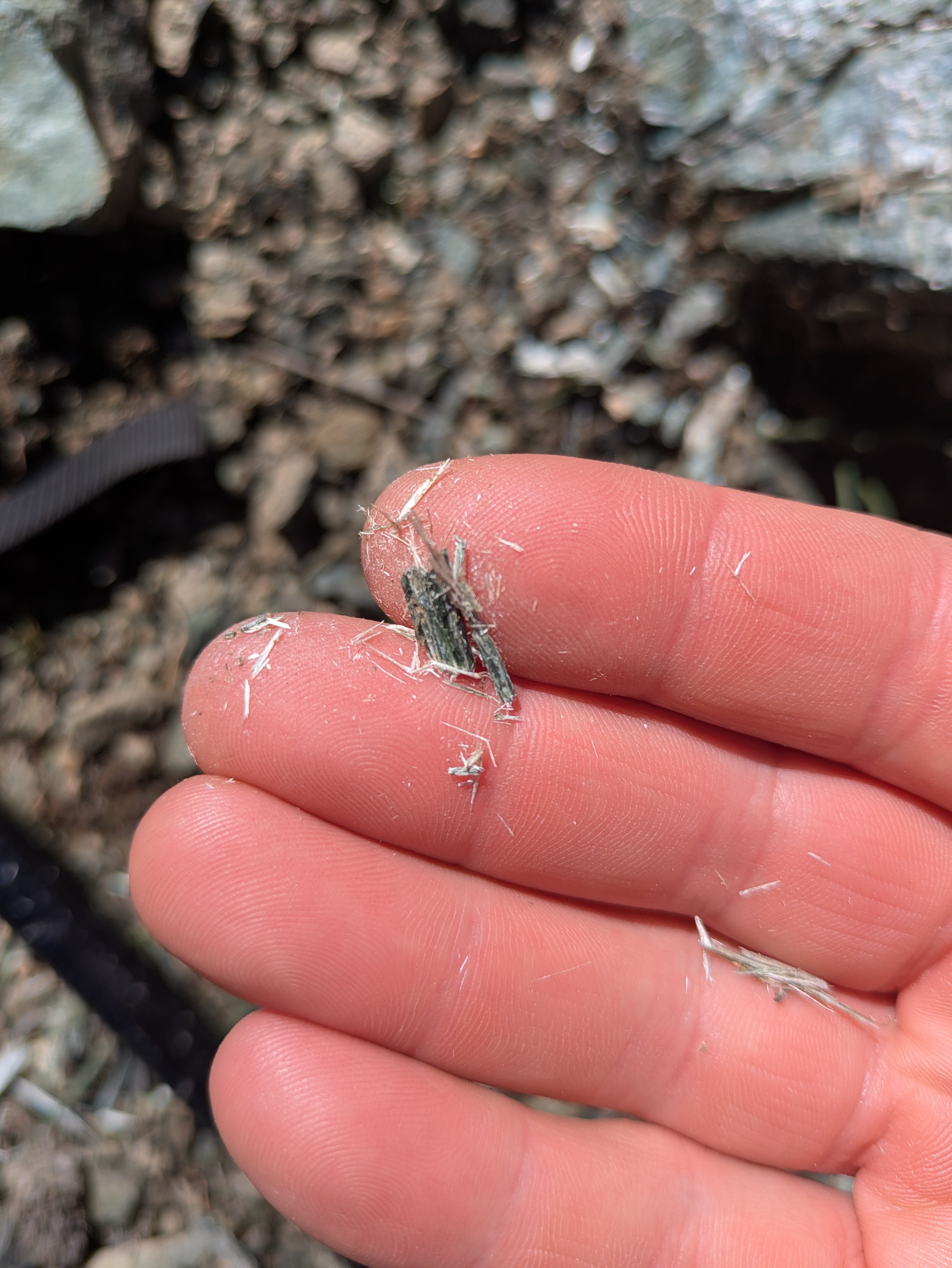

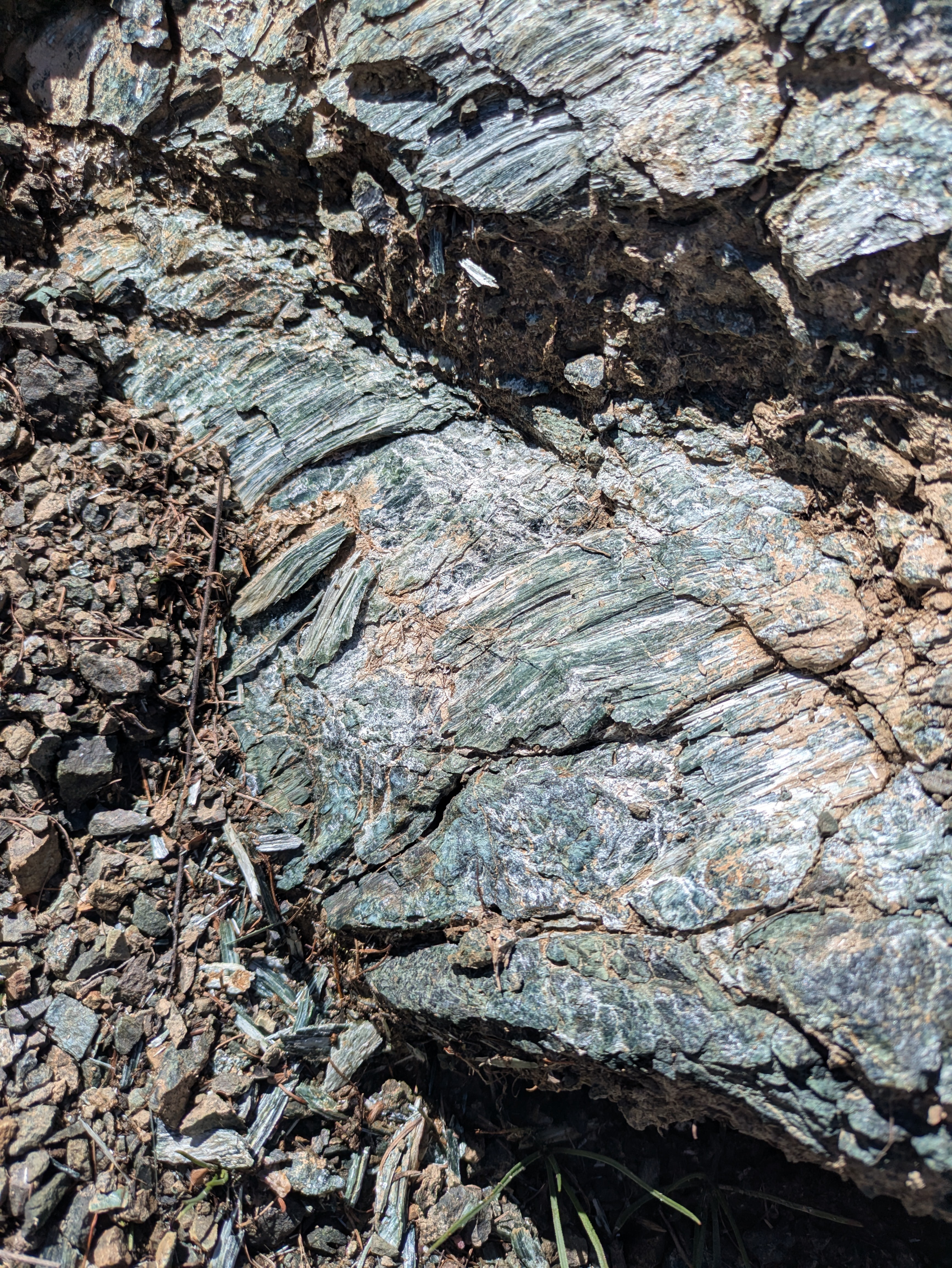

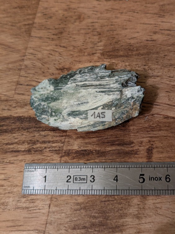

sur une rando en famille, on est passé à côté de ce drôle d'affleurement.
L'aspect m'a intrigué car la roche était très dégradée et partait en fines aiguilles sous les doigts.
En creusant avec un marteau pointu, on trouve le même aspect plusieurs cm sous la surface exposée aux intempéries.
La carte topo (Infoterre) à cet endroit mentionne explicitement "Zone des schistes lustrés - Serpentine et Ophicalcites".
J'ai l'habitude des serpentines, mais beaucoup plus homogènes et "solides".
Es ce une ophicalcite ? Comment la reconnaître ?
Ces fibres m'ont fait penser à de l'isolant: est ce quoi que ce soit qui se rapproche de l'amiante ?
Merci pour vos indications !

Ah merci pour les réponses (j'attendais une notif mail, j'ai rien reçu ...)
Donc je comprends, c'est effectivement une altération, mais qui transforme la serpentine en chrysotile.
C'est pas juste une pierre qui a pris la pluie, c'est un processus métamorphique qui a duré bien plus longtemps et qui a changé la structure du minéral, mais pas sa composition chimique.
J'ai bon ?

Le chrysotile est le minéral fibreux de la famille des serpentines, l'antigorite étant le lamellaire. Il existe aussi la lizardite, mais pas évidente à reconnaître.
Du coup dès le départ la serpentinite est formée de chrysotile, d'antigorite et de lizardite, qui se forment par hydratation d'olivine et de pyroxène.
