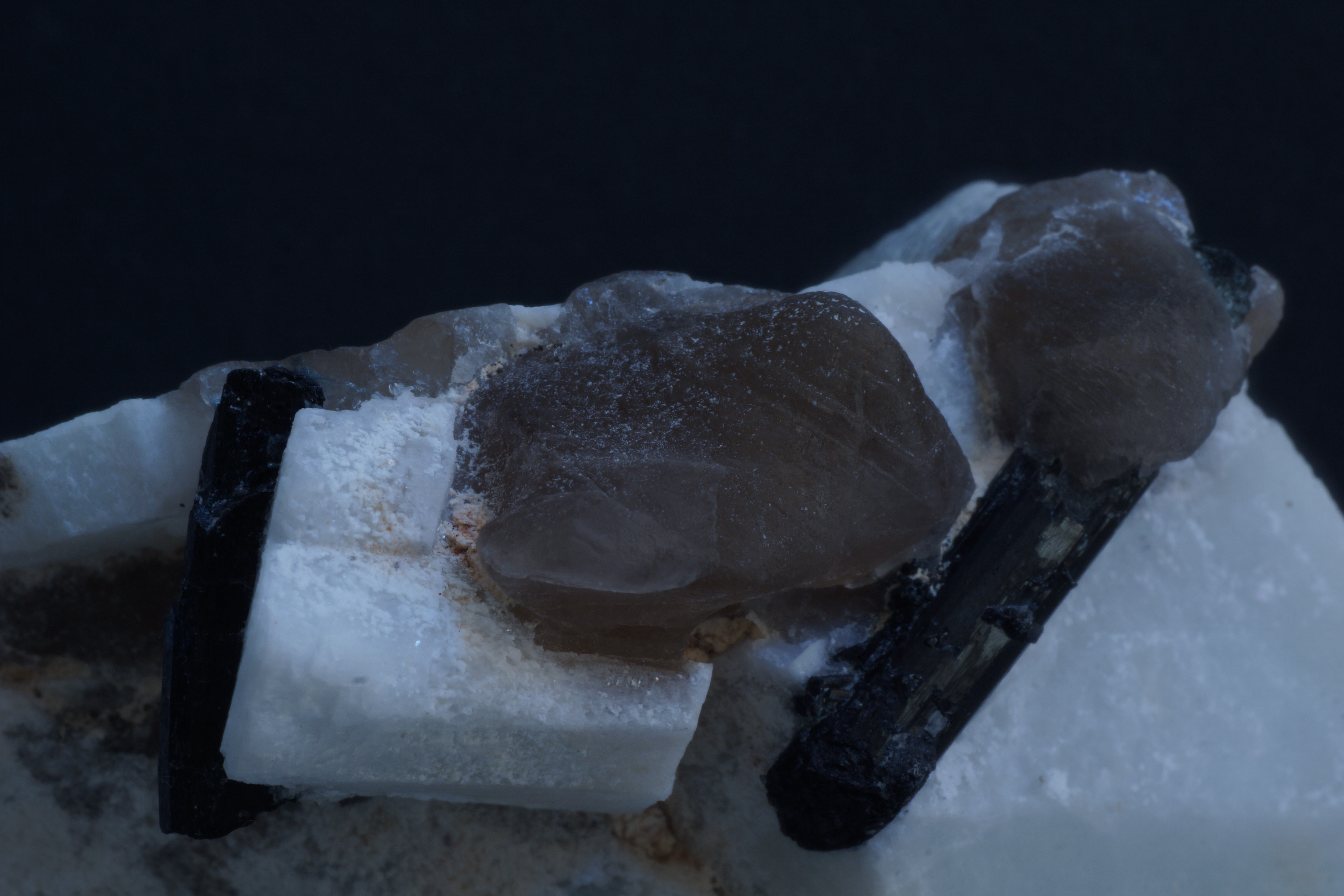

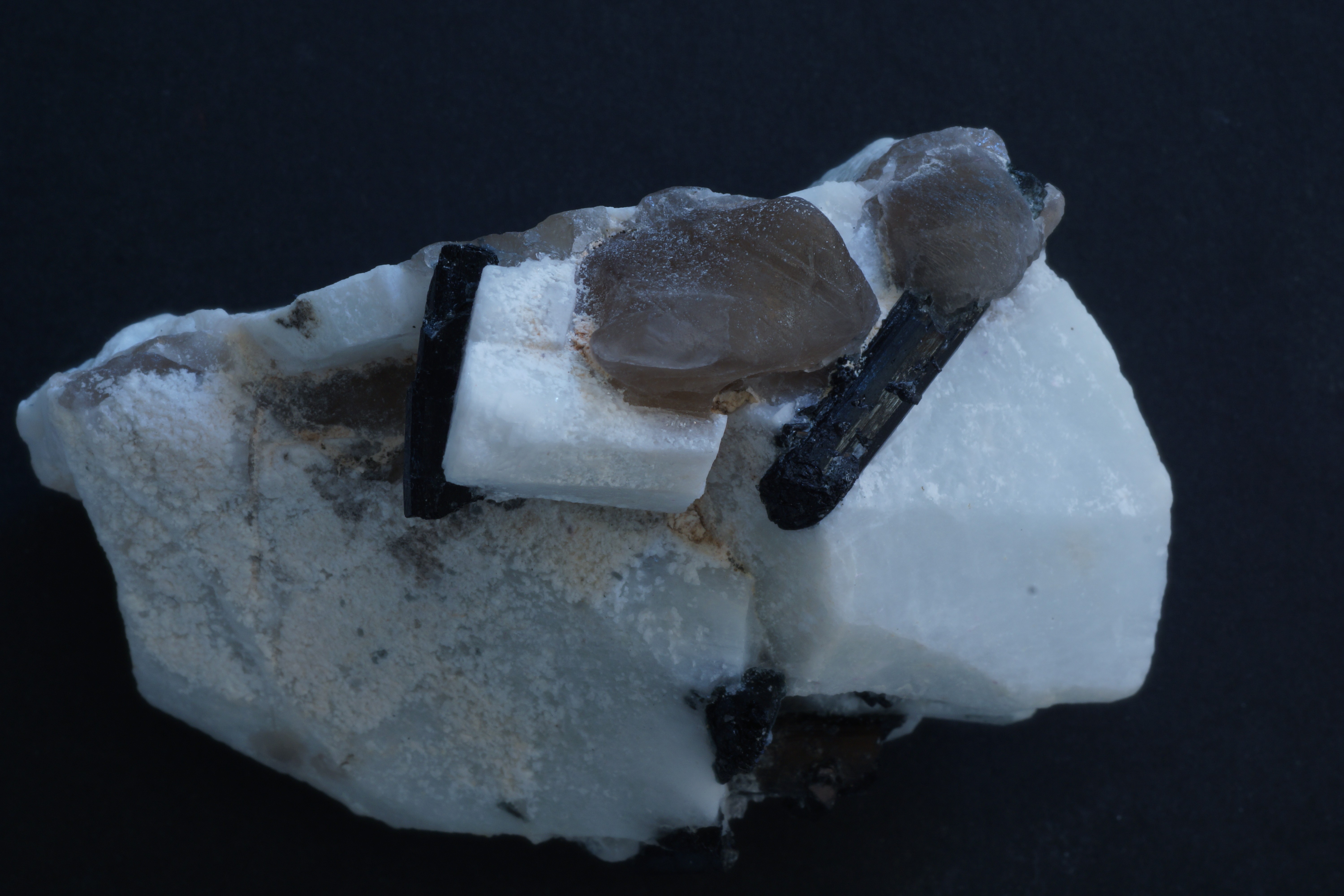

trouver ce week-end en brocante ces tourmalines provenance Madagascar (BETAFO) récolter par le vendeur qui à séjourné plusieurs année sur l'ile.
j'ai un doute sur le cristal jaune/verdâtres se pourrait-il que se soit de la Rhodizite ( fluorescence violet aux UVL /  dureté compris entre 7 et 8 ne raye pas le quartz).

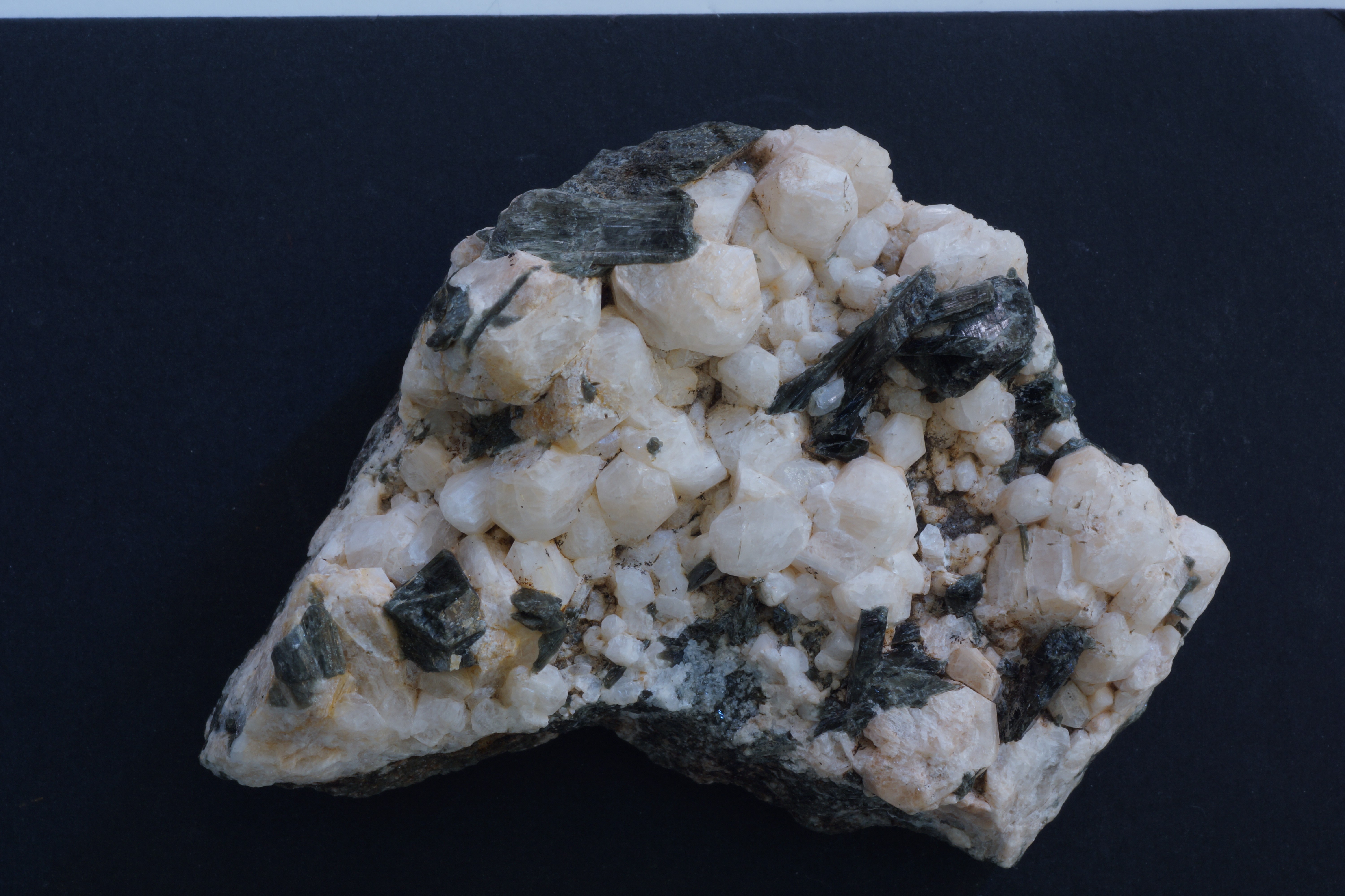

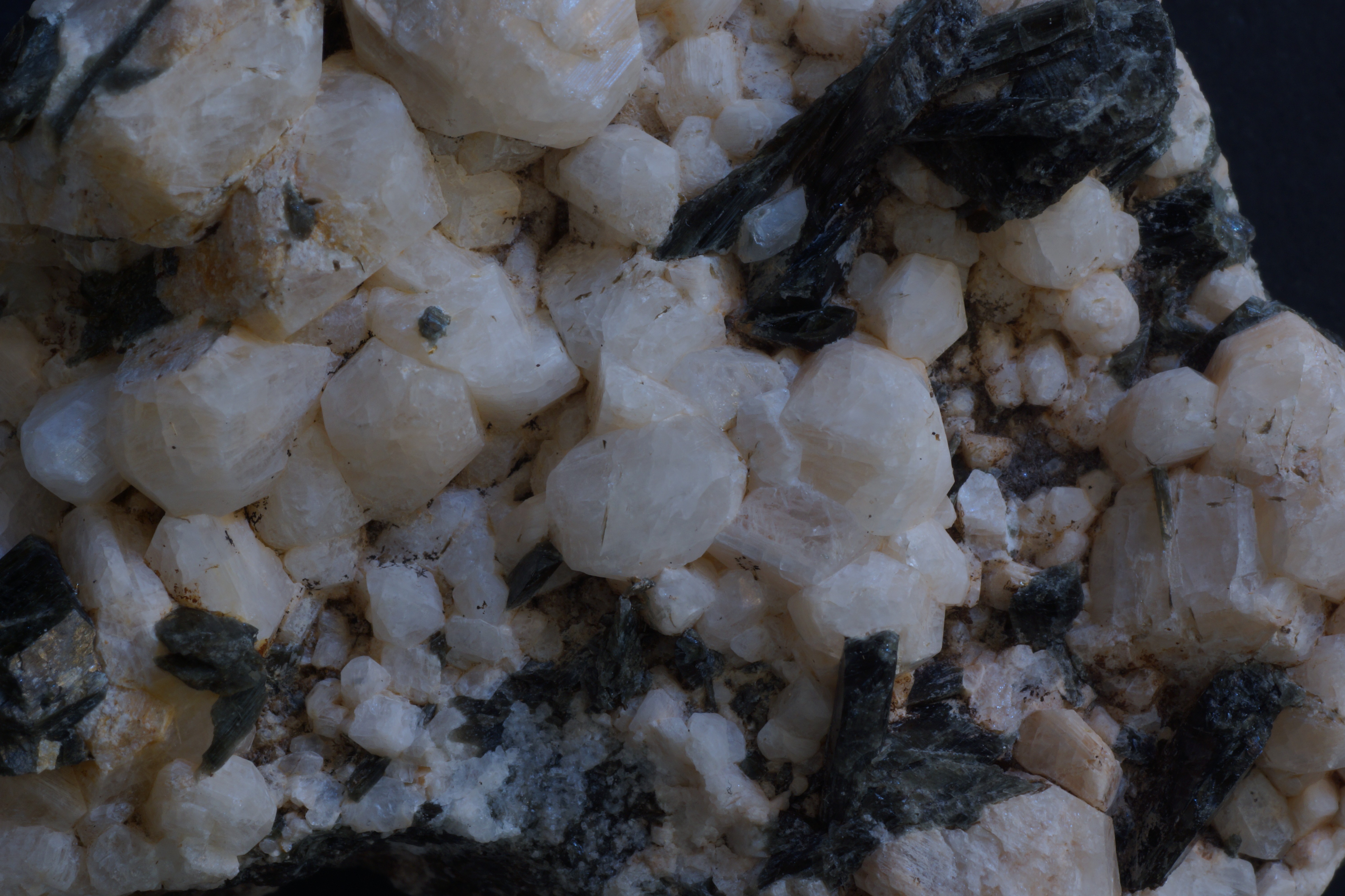

Le reste de la gangue c'est bien Microcline Pour les deux dernières photos je ne connais pas les cristaux blanc nacré.
Merci pour vos aides.
Bonjour, personnellement je ne vois aucun minéral jaune-verdâtre sur vos photos.
Pas non plus une forme cristalline compatible visuellement avec la rhodizite ou la londonite. Par ailleurs, celles-ci sont davantage et typiquement associées à des tourmalines lithinifères (rubellite) qu'à du schorl dans les gisements malgaches. La fluorescence est jaune-vert dans les ondes courtes uniquement, et rarement avec la même couleur, faible à très faible sous les UVL.
Si le minéral mystère ne raye pas le quartz, sa dureté est inférieure à 7, et non égale à 7-8. Une fluorescence violette pourrait faire penser à de la fluorine. Un test de dureté fiable aiderait  https://fr.wikipedia.org/wiki/Échelle_de_Mohs
Le minéral "blanc nacré" est du felspath, plutôt de l'albite d'après la forme des cristaux.
J'ai refait un test de dureté : raye la fluorite/apatite ne raye pas orthose. (mauvaise interprétation du trait)
Je n'avais pas pensé à la fluorite!
Sur Mindat je n'ai pas trouvé d'association dans le districts BETAFO peut-être une mauvaise info du vendeur (plus tous jeune 😂).
En tous cas je vous remercie tous.
