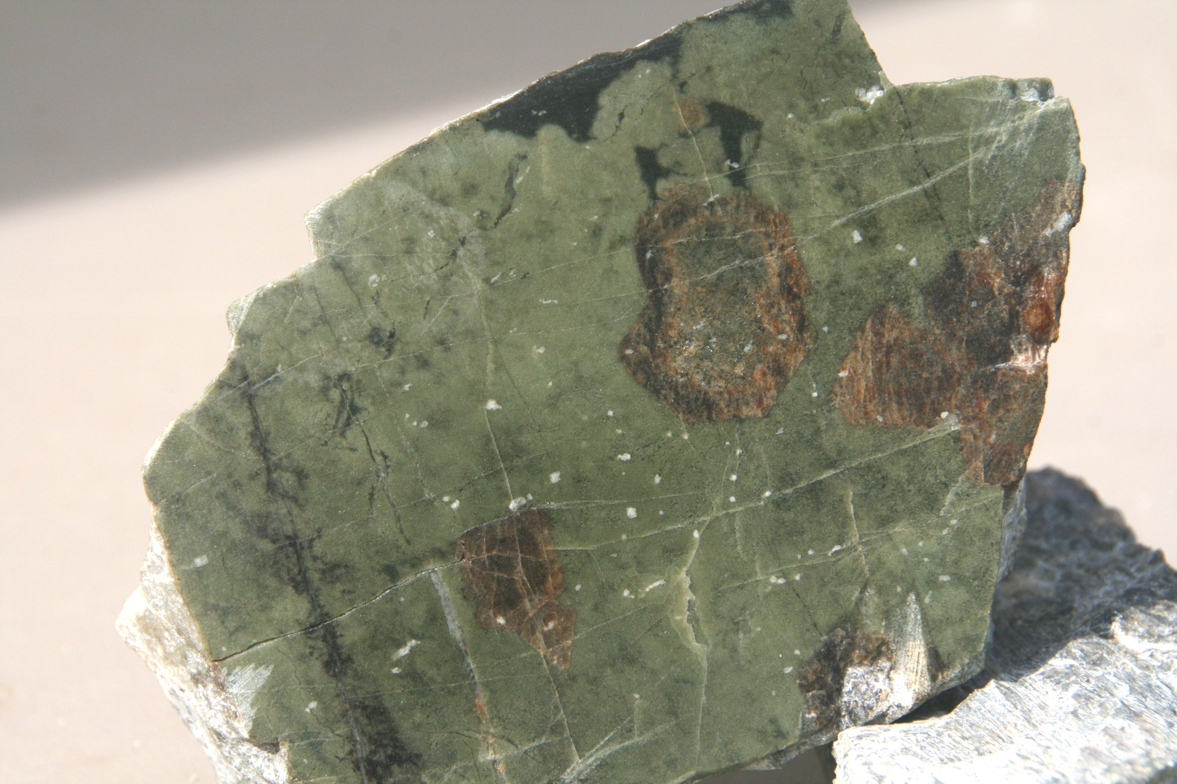

Est ce que je peux classer cette roche dans les éclogites ?
J'ai trouver cette pièce dans un skarn que je fouille à  St-Nabor (Bas-Rhin).
Il y a de l'épidote et des grenats mais le mineral vert bleu qui constitue la matrice est-il de l'omphacite?

Sur le premier morceau, il y a beaucoup de grenat dans la partie droite, c'est plutôt un skarn.
La matrice verte serait du diopside ou une salite plus ou moins amphibolitisée.
Pas d'avis sur le deuxieme caillou.

Merci je doutais beaucoup que ce soit de l'éclogite étant donné le contexte géologique.
L'idée de diopside m'interresse pour la matrice car j'ai déjà trouvé des cristaux de diopside.
Les 3 photos sont de la même pierre.

Les grenats sont oblongs (déformés) sur la troisième photo, c'est juste un effet d'orientation ?
Cette dernière section mériterait un petit polissage, on verrait peut-être une zonation dans le grenat.
Sinon, la croissance de ce qui ressemble à des porphyroblastes de grenat calcique dans une pyroxénite (de skarn) est assez courante.
Et on voit ça en général tout près d'une grenatite massive, ce qui correspond bien à votre première photo.
Exemple de Costabonne (66)  10 cm
