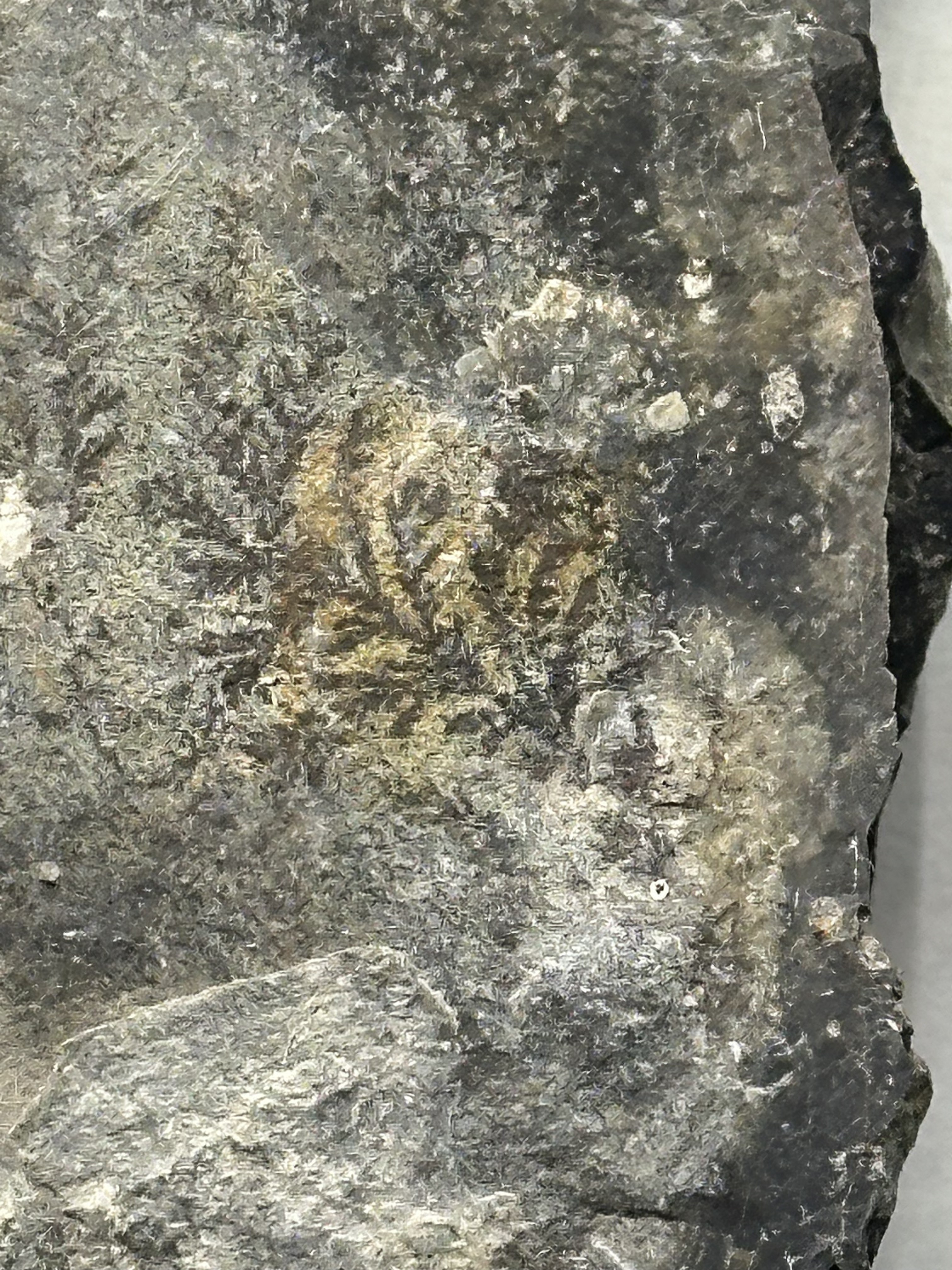

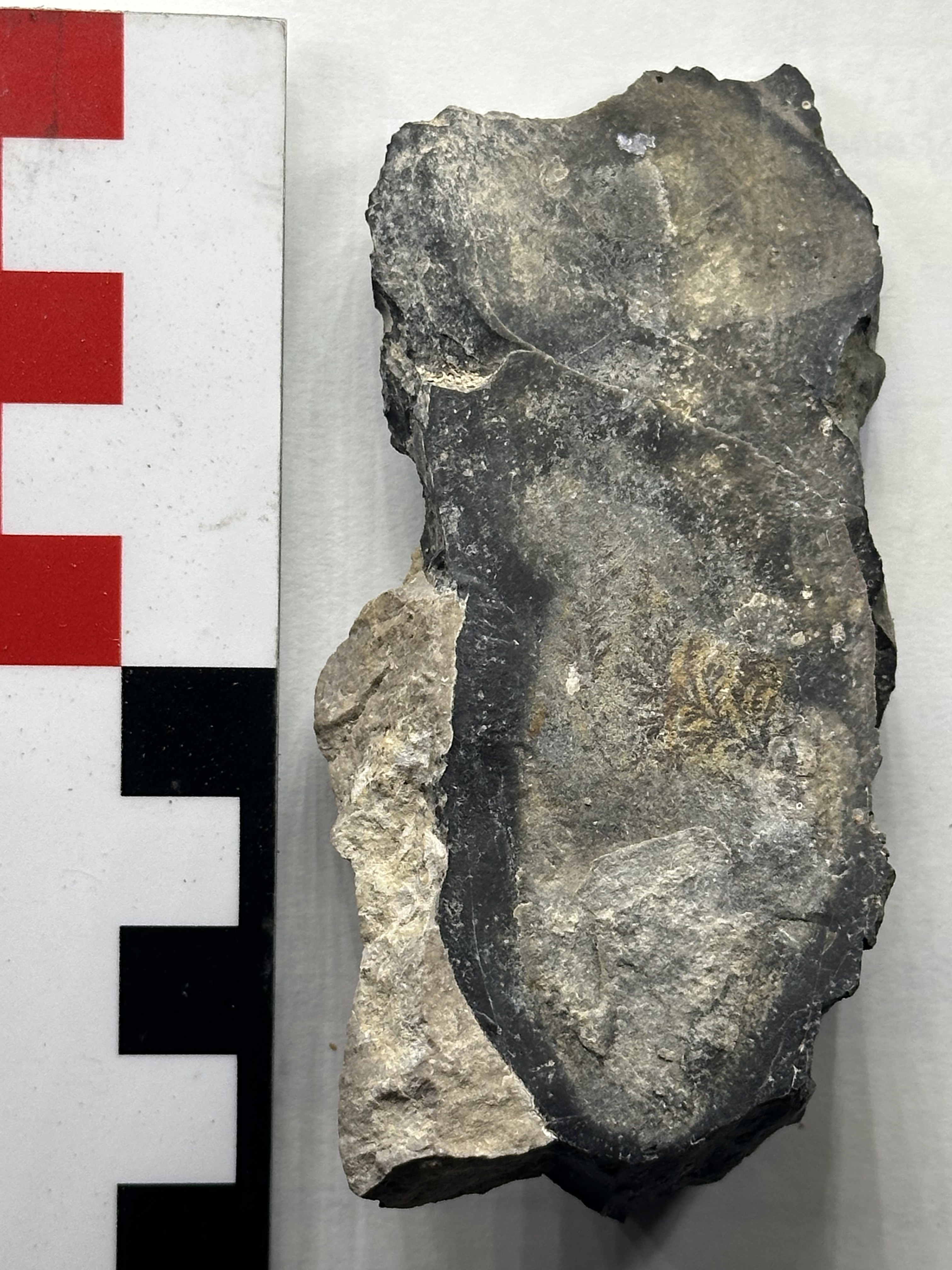

Identification forme végétale dans bloc silicifié (calcaire de Lafayette, Sannoisien, feuille de Reillanne 968)
Il faut poser la question au caillou, lui seul le sait. Je sais:  mauvaise blague.
Les dendrites de manganèse c'est une minéralisation à dépôt relativement rapide typique d'une infiltration, donc sur un plan de cassure, faille, décollement, etc... laissant un très faible espace entre les deux parties séparées, mais suffisant  pour permettre la circulation du fluide minéralisé. Un exemple parlant: les dendrites souvent observables sur les dalles de calcaire lithographique de la région de Solnhofen, Bavière, qu'on peut trouver en jardinerie.
Il y a 2 heures, icarealcyon a dit :
Est-ce aussi le manganèse qui donne cette coloration noire à la "croûte" (cortex) de cette roche siliceuse ?
il y a 22 minutes, NSTM31 a dit :
Je ne crois pas. Je pense plutot a de la matiere organique, qui était incluse dans le matériel (probablement un carbonate) qui a été silicifié pour former cette concretion.

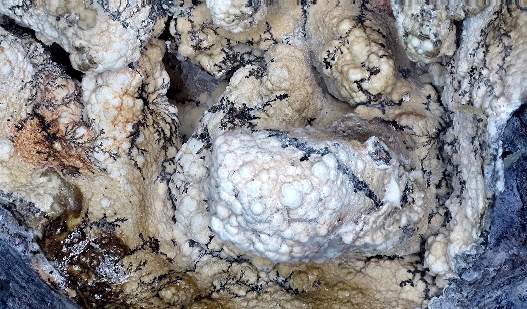

Sur le même sujet et pas plus tard que cette semaine:
Après dissolution de la calcite pour laisser apparaître les concrétions de phosphorite sont apparues toutes ces ramifications de dendrite de manganèse
FOV 30 mm
