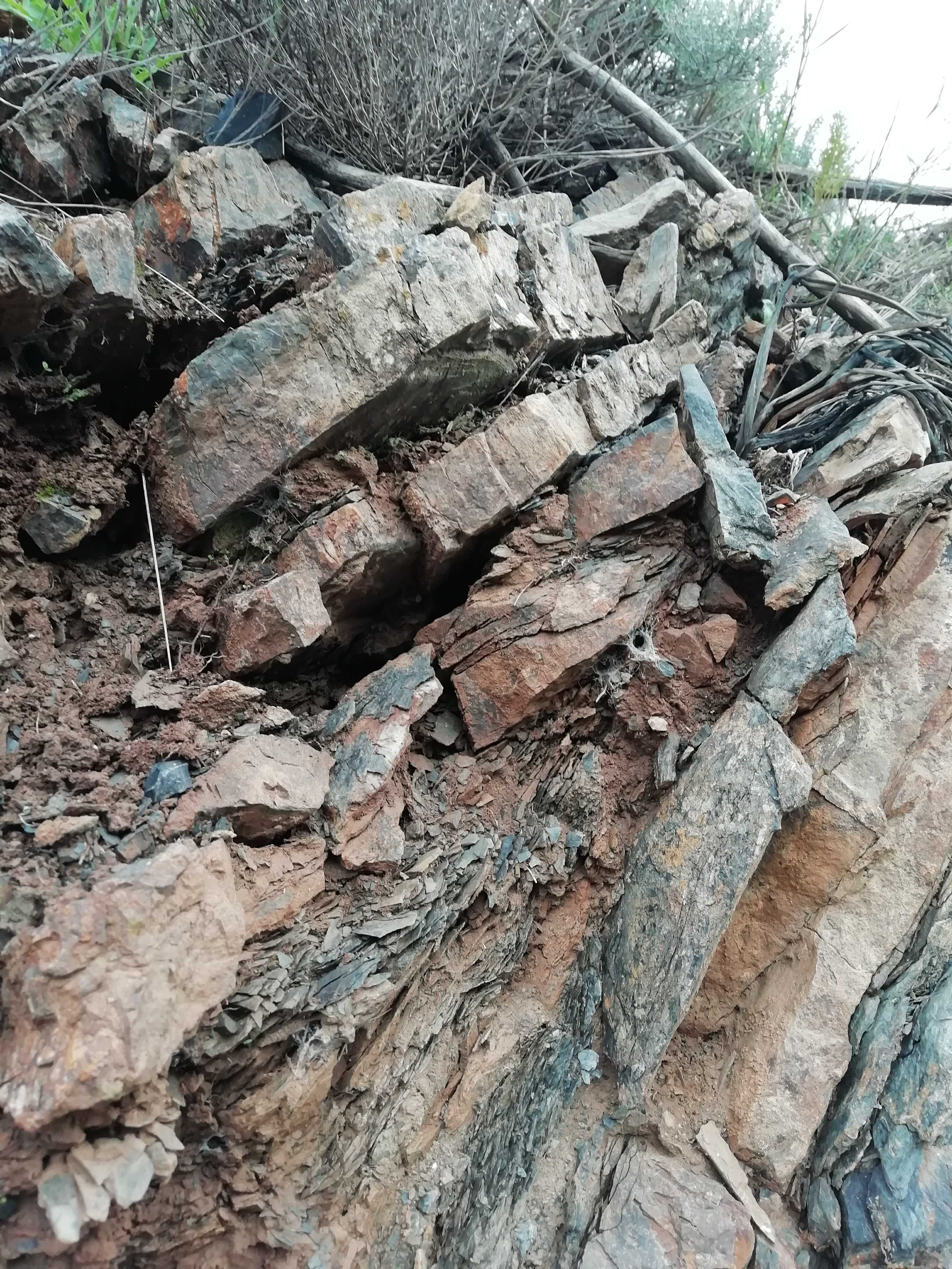

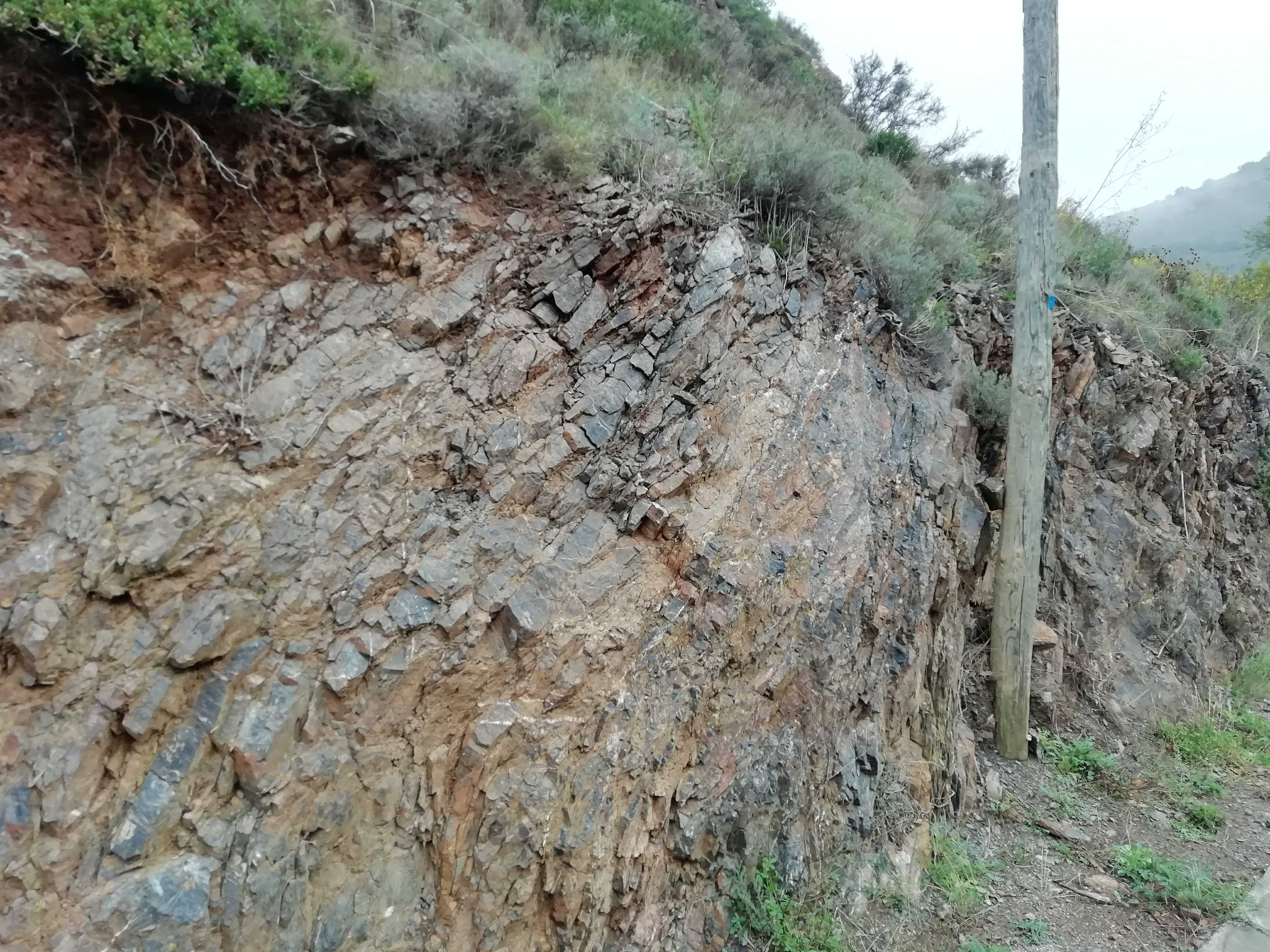

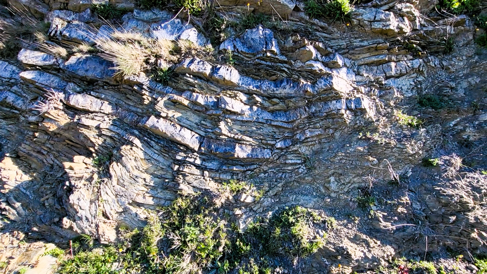

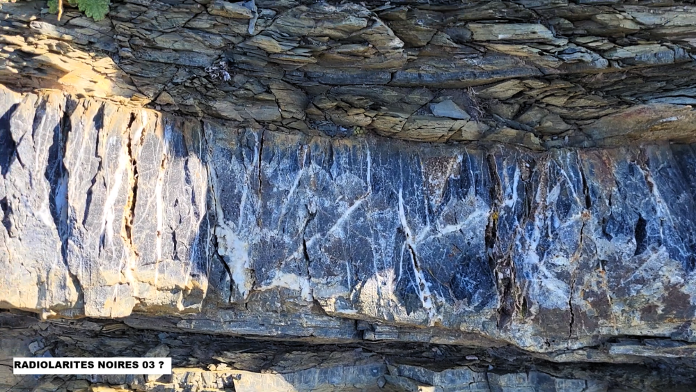

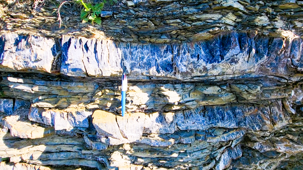

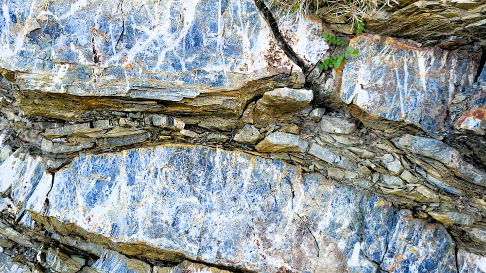

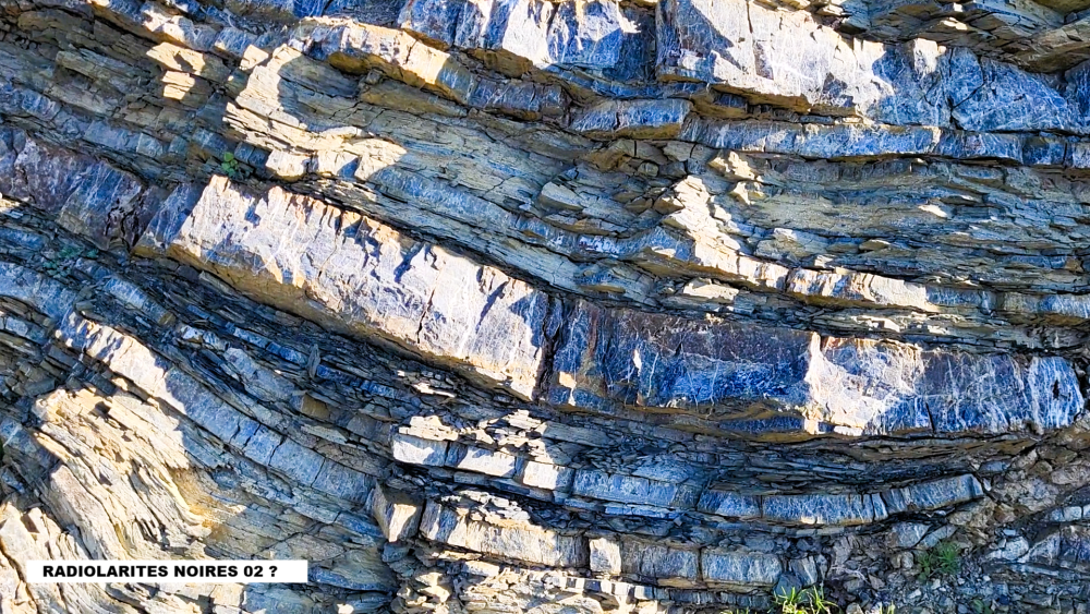

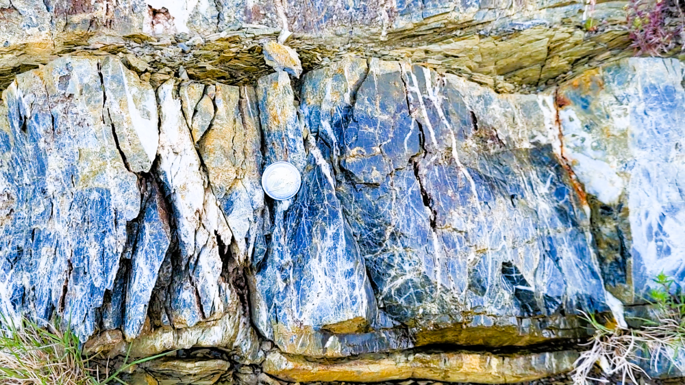

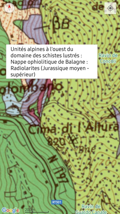

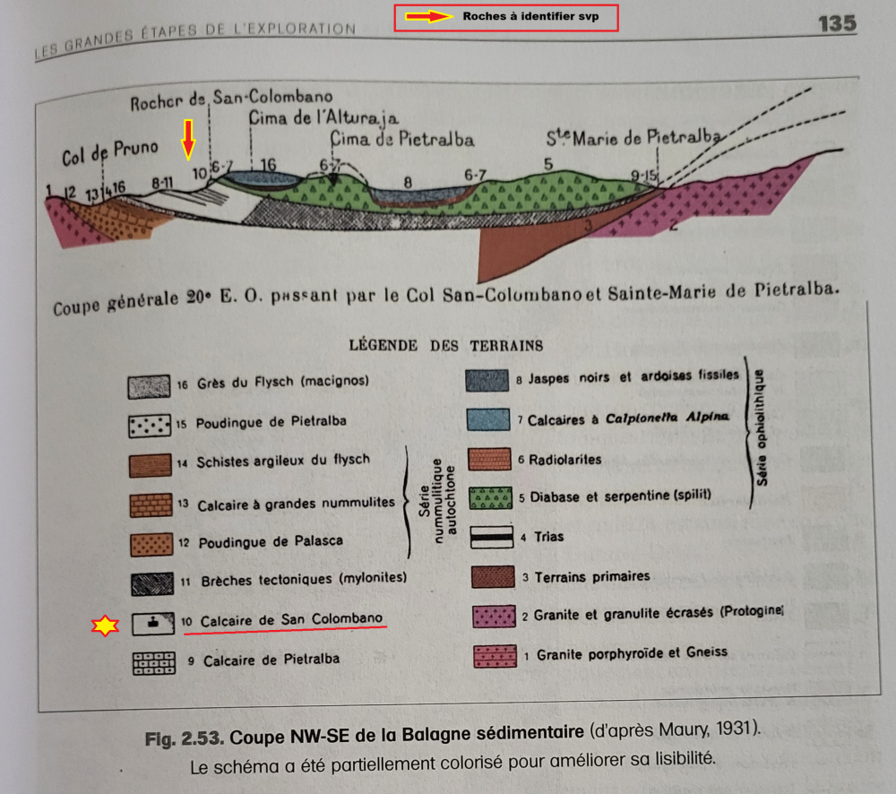

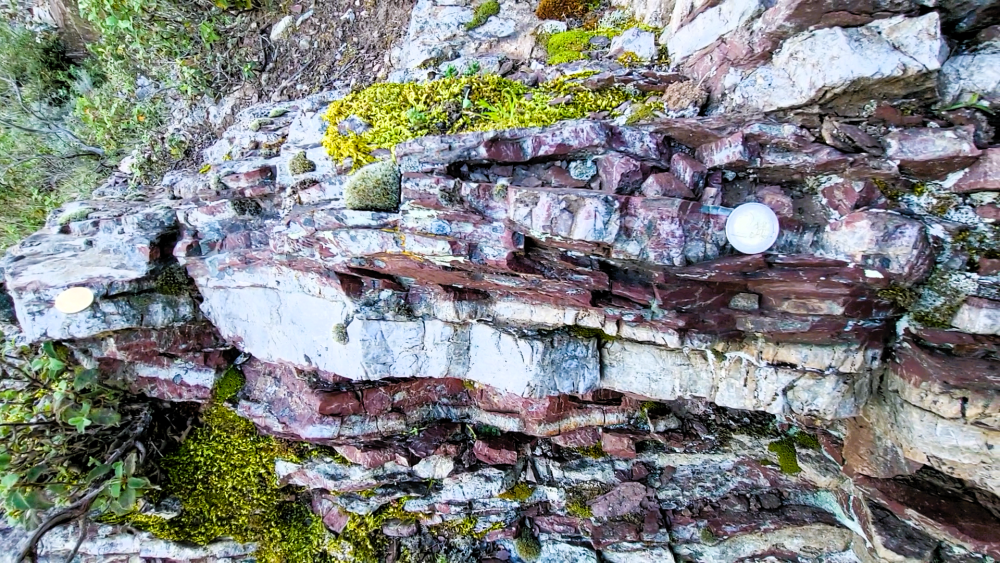

Lors de mon déplacement sur le secteur géologique du Col San Colombanu près de Belgodère pour observer un affleurement de roches Radiolarites, j'en ai remarqué un autre que je n'arrive pas à identifier. Ci-dessus quelques informations et photos de ce qui me semble être des plis dans le calcaire de San Colombano ?
Merci d'avance pour votre aide

Celles du Devono-Silurien des Corbieres sont noires.
Lydiennes1.thumb.jpg.87055546f863ab883caf72789c64a179.jpgLydiennes3.thumb.jpg.b52d1a5ee3891de5ad3de861366c8a60.jpg
Mais ce qui permet de les repérer, outre la dureté, ce sont les fractures pratiquement perpendiculaires aux bancs.
Dans vos photos du début, ce qui ressort en rouge est plutôt du schiste, et les bancs clairs, fracturés, sont les radiolarites (éventuellement).

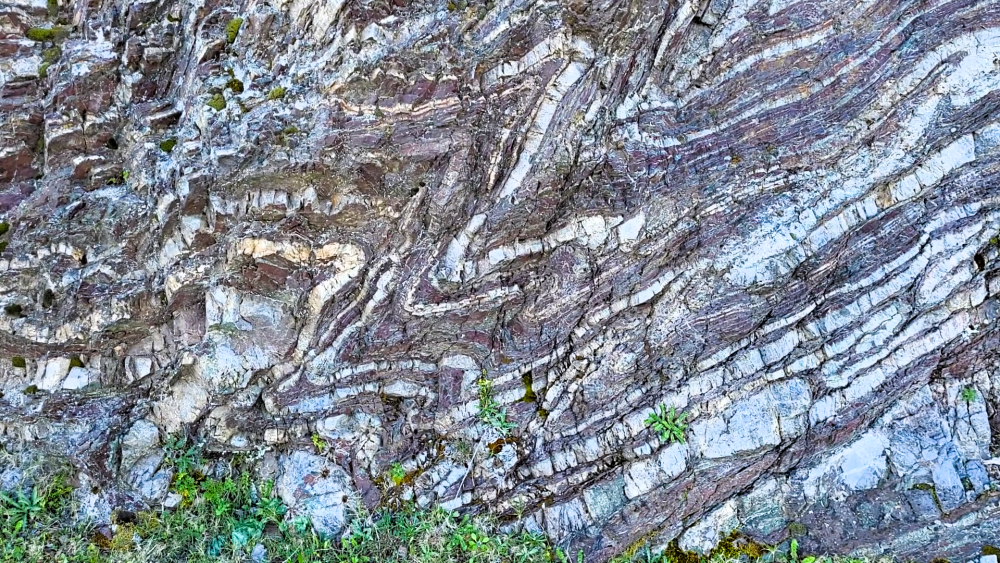

Grâce à votre réponse et après recherches d'informations sur le Net, je m'aperçoit que ce que je prenais pour des radiolarites était du jaspe.
Décidément la géologie est une remise en question permanente des connaissances surtout pour un débutant. Merci pour votre aide

Bonjour.
Je serais moins affirmatif que Phoscorite pour les 4 dernières photos.

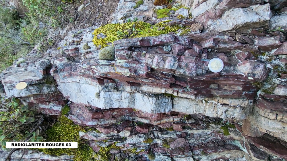

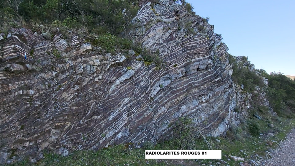

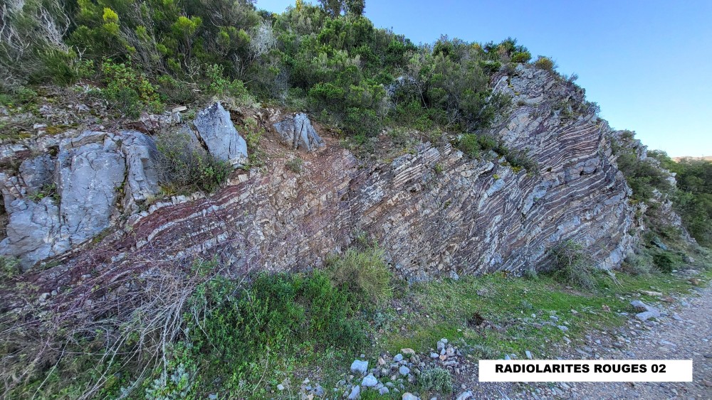

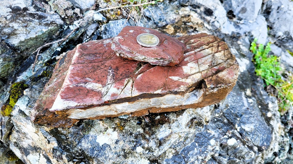

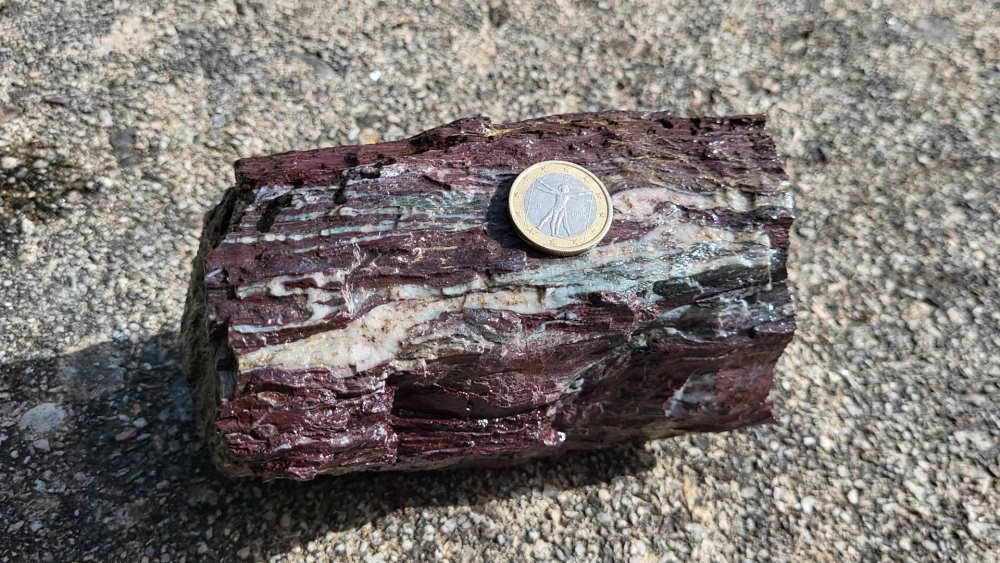

J'ai eu l'occasion de voir et toucher les radiolarites de l'Inzecca: elles sont majoritairement rouges.

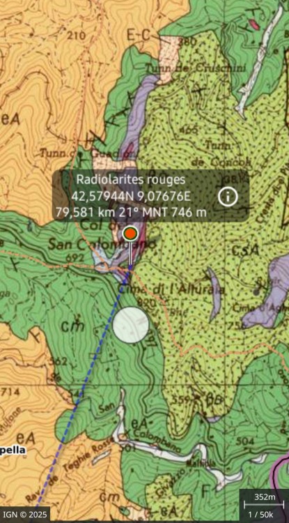

La notice de la carte Corte:
"JR. Jaspes à radiolaires. Ce sont des roches de teinte rouge-lie-devin, mais entrecoupées de lits vert clair à blancs; ces roches finement litées sont fréquemment associées aux métabasaltes, brèches de pillow lavas et complexe filonien sur le pourtour de la Cima Pedani, et le secteur ouest de Valle-di-Rostino. Elles apparaissent au-dessus des brèches dans la série du Monte Piano Maggiore et au-dessus des pillow lavas dans la série de l'Inzecca. Les métaradiolarites montrent de bas en haut des couleurs d'abord rouge puis blanc ou vert."

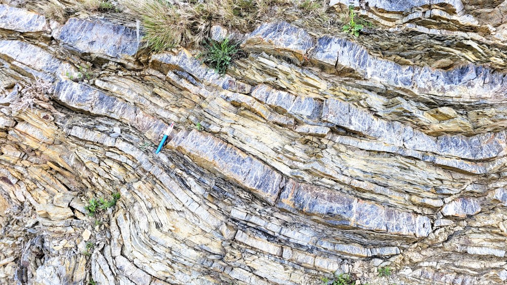

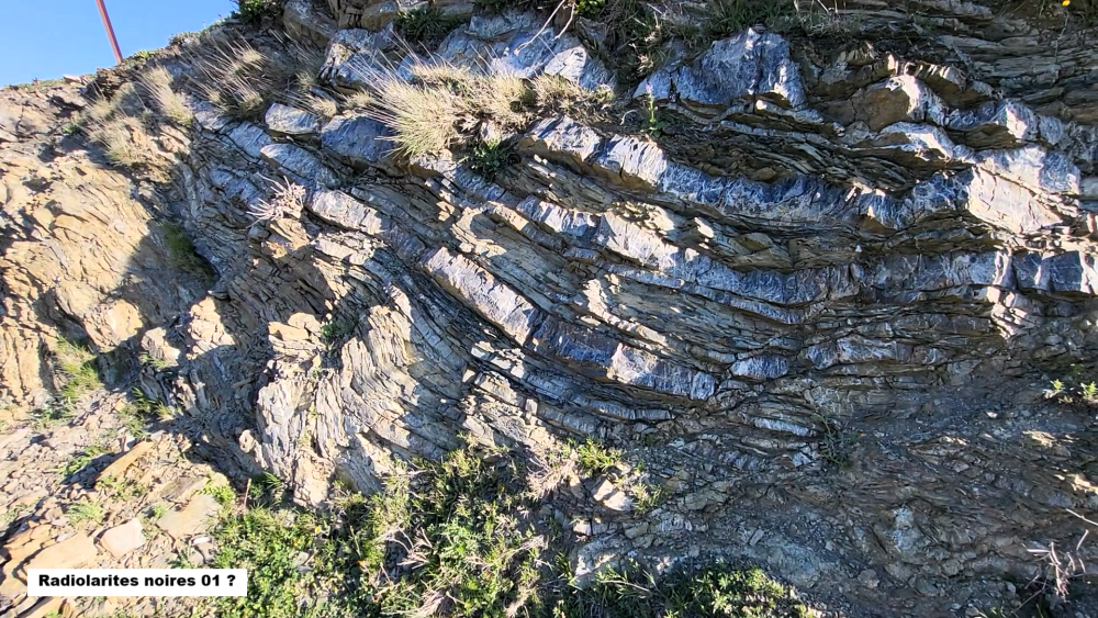

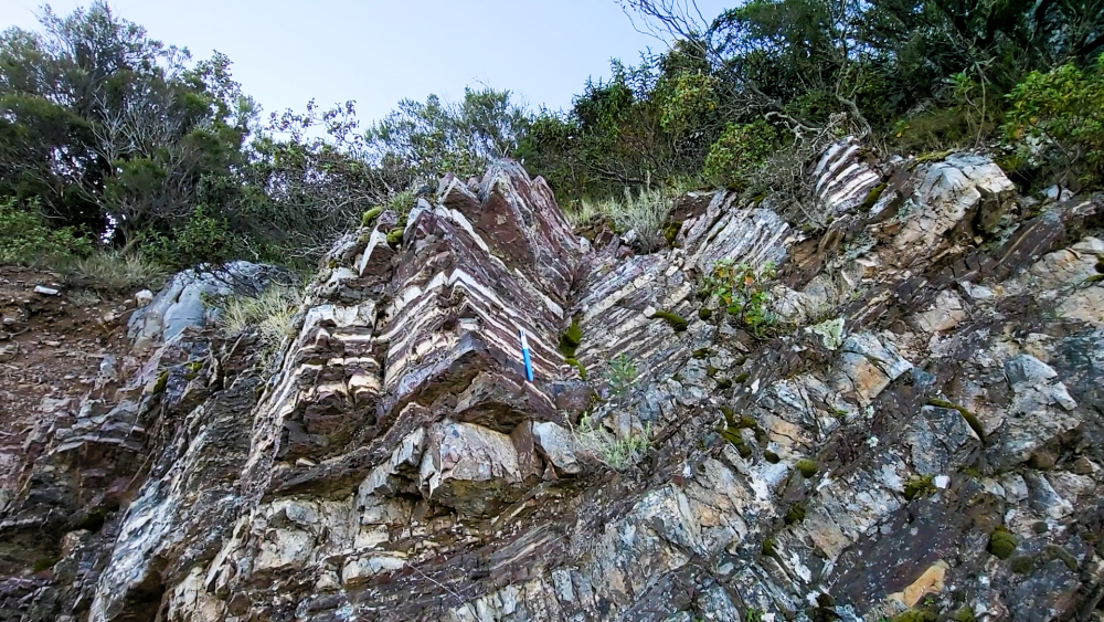

Les bancs compétents des 4 dernières photos sont lardés de filonnets blancs (calcite?). Pas le cas des radiolarites des premières photos.
En outre, le style des déformations m'apparaît bien différent.
Un phénomène de boudinage est visible sur l'avant dernière photo.
Ce serait bien de situer les lieux de prises de vues de ces 2 groupes de photos.
Il y a 2 heures, jjnom a dit :
Bonne remarque. Les fissures remplies de blanc, c'est très calcaire, et on voit des plis dysharmoniques dans la schistouille.
Test acide et dureté SVP, facile et radical.
Il y a 3 heures, jjnom a dit :
Bonjour.

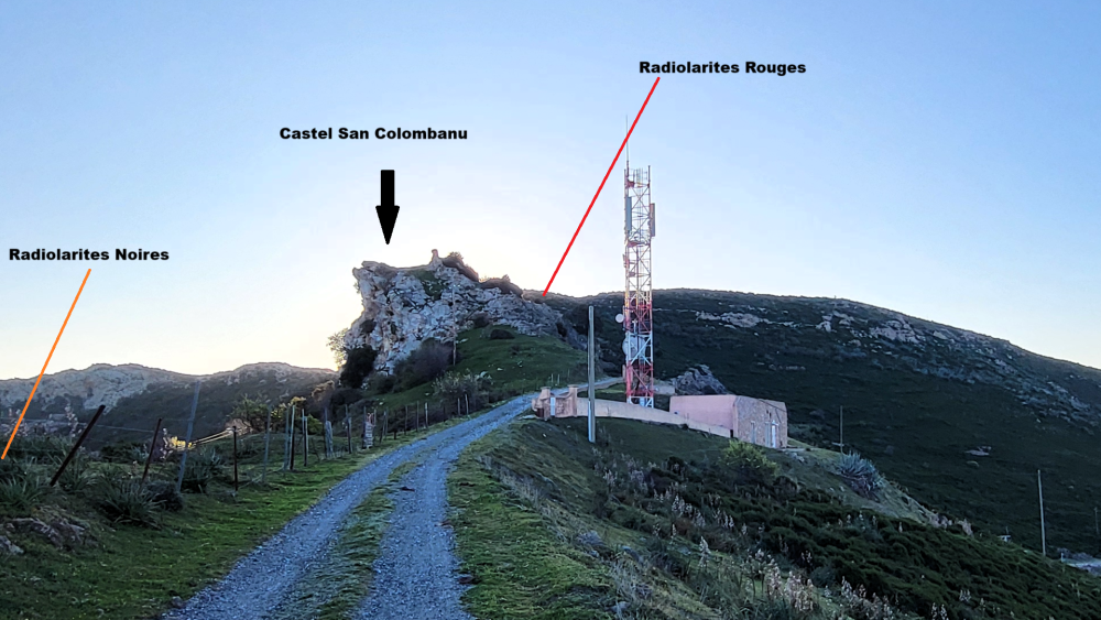

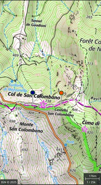

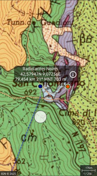

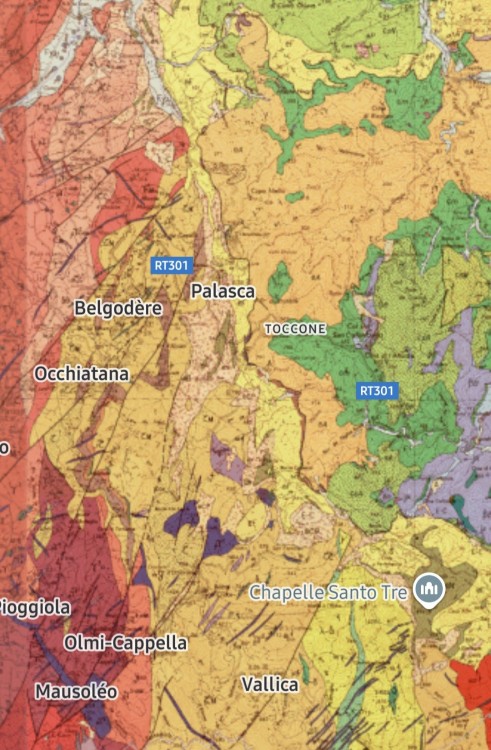

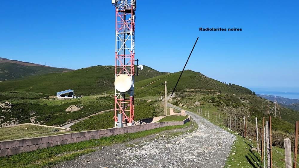

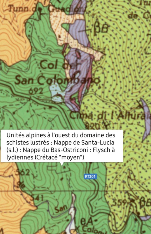

Situation des lieux de prises de vues pour les deux groupes de photos

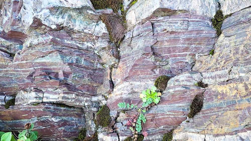

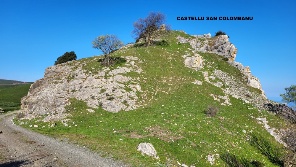

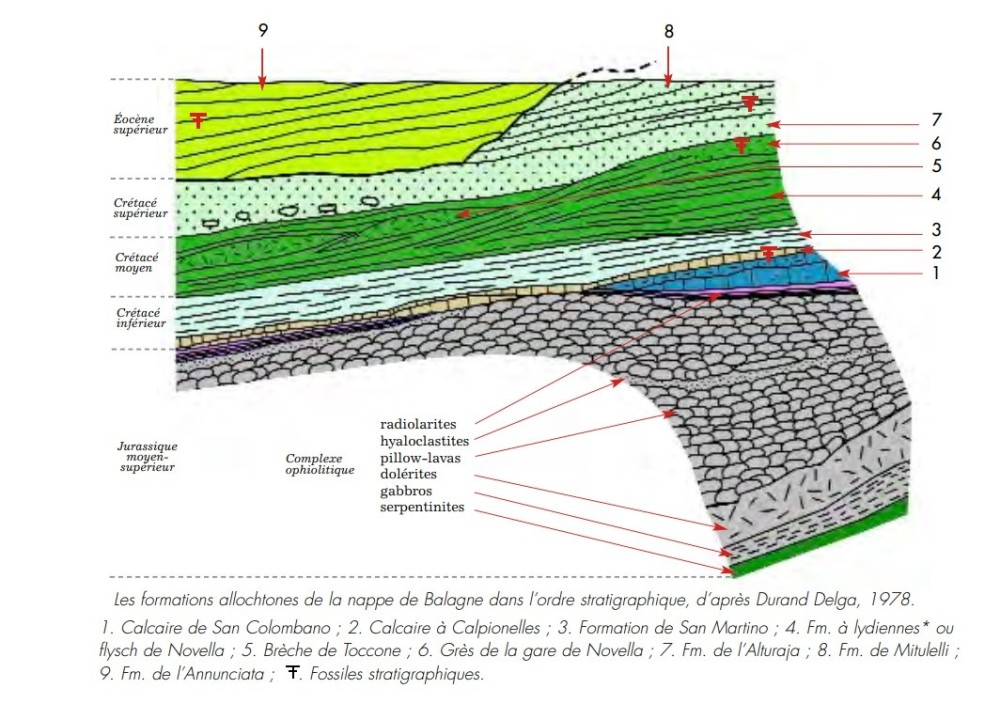

On dirait que le paysage se dégage.
Les radiolarites stricto sensu sont rouges. Les calcaires du Jurassique (sous le château) sont massifs.
J'irai donc volontiers rattacher le groupe de photos avec les bancs lardés de filonnets blancs au flysch à "lydiennes". Ici ce sont des bancs siliceux comme les radiolarites mais plus à base de spicules d'éponges que de radiolaires qui alternent avec des passées schisteuses.
Faudrait changer l'étiquette radiolarites noires par flysch à jaspes noirs, ne serait-ce que pour marquer la différence d'origine.
Désolé pour la réponse tardive mais hier samedi j'étais sur le terrain à la recherche d'échantillon de Granophyres.
Merci beaucoup pour les précisions concernant les roches de San Colombano, je vais immédiatement modifier les légendes de mes photos pour du Flysch à jaspes noirs.
Heureusement que Géoforum  est présent pour m'aider dans les identifications car le géologie s'est vraiment pas facile mais cela reste une vrai passion pour moi.
Le 25/07/2025 à 14:46, phoscorite a dit :
Au risque de me répéter, faites les tests. Vous voyez bien les risques d'une identification sur photos. L'étiquette n'est pas le caillou.
