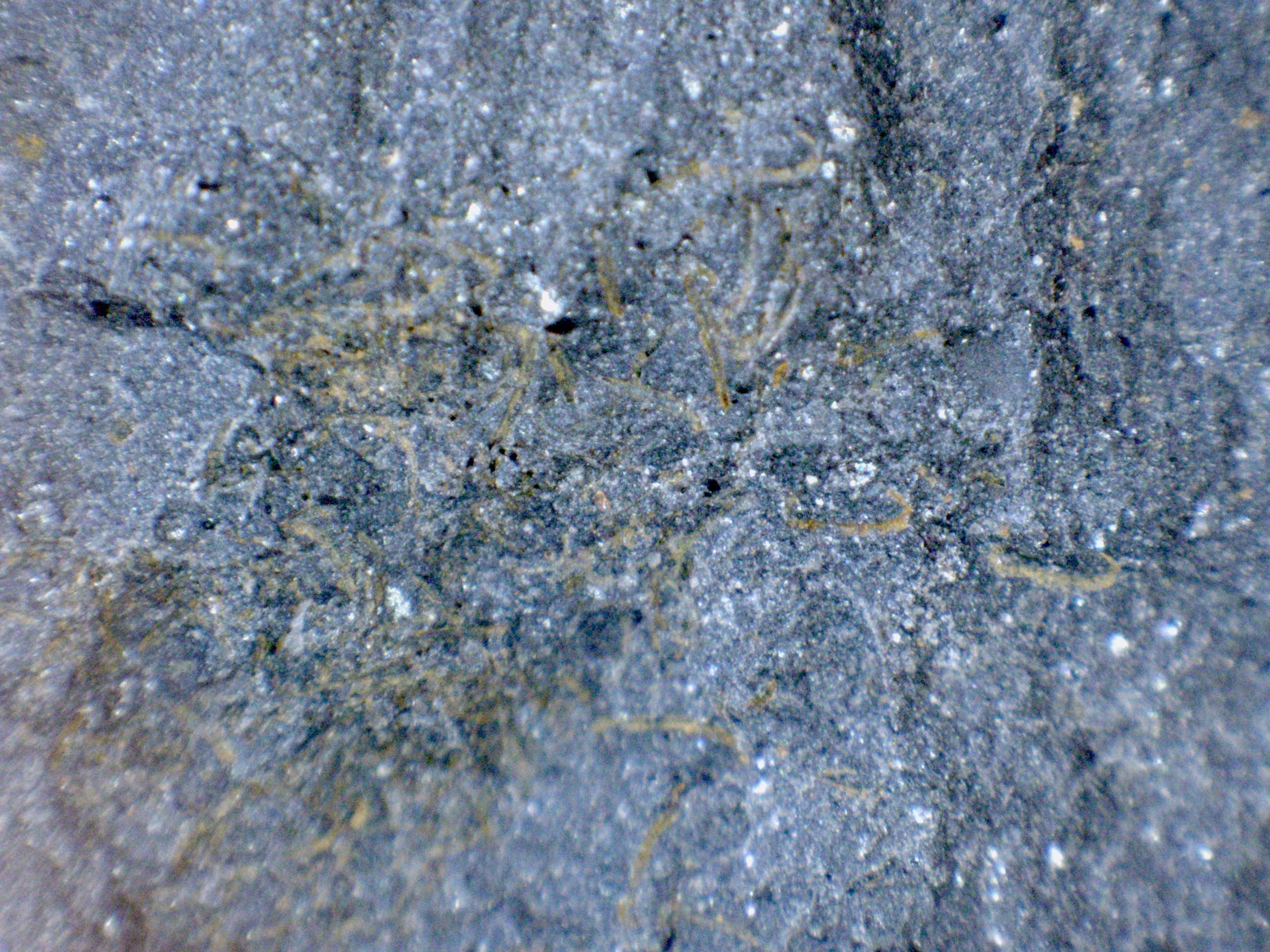

en cassant un galet du dévonien je viens de trouver un petit fossile d'environ 5 mm de diamètre.
Il me sembles complet mais plutôt déstructuré.

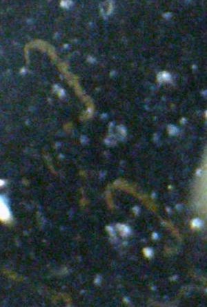

Il est composé de petits éléments ayant 0,5 mm de long, de couleur rouille (par altération de la pyrite ?) et en creux, dans cette roche siliceuse noire.
Sur la première photo le fossile est difficile à distinguer, mais j'ai réalisé les autres photos à travers une goutte d'eau.

- les 3 éléments techniques utilisés pour classifier précisément les principales petites structures en double crochet
et, pour finir,
- le critère qui les distingues des structures similaires déjà étudiées et normalisées.

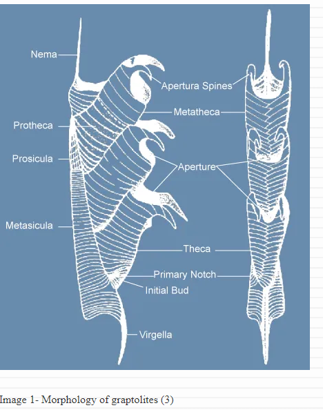

Ici peut être Dendroidea.
Non, rien à voir avec les graptolites. Les actuels peuvent avoir de grandes tailles.
