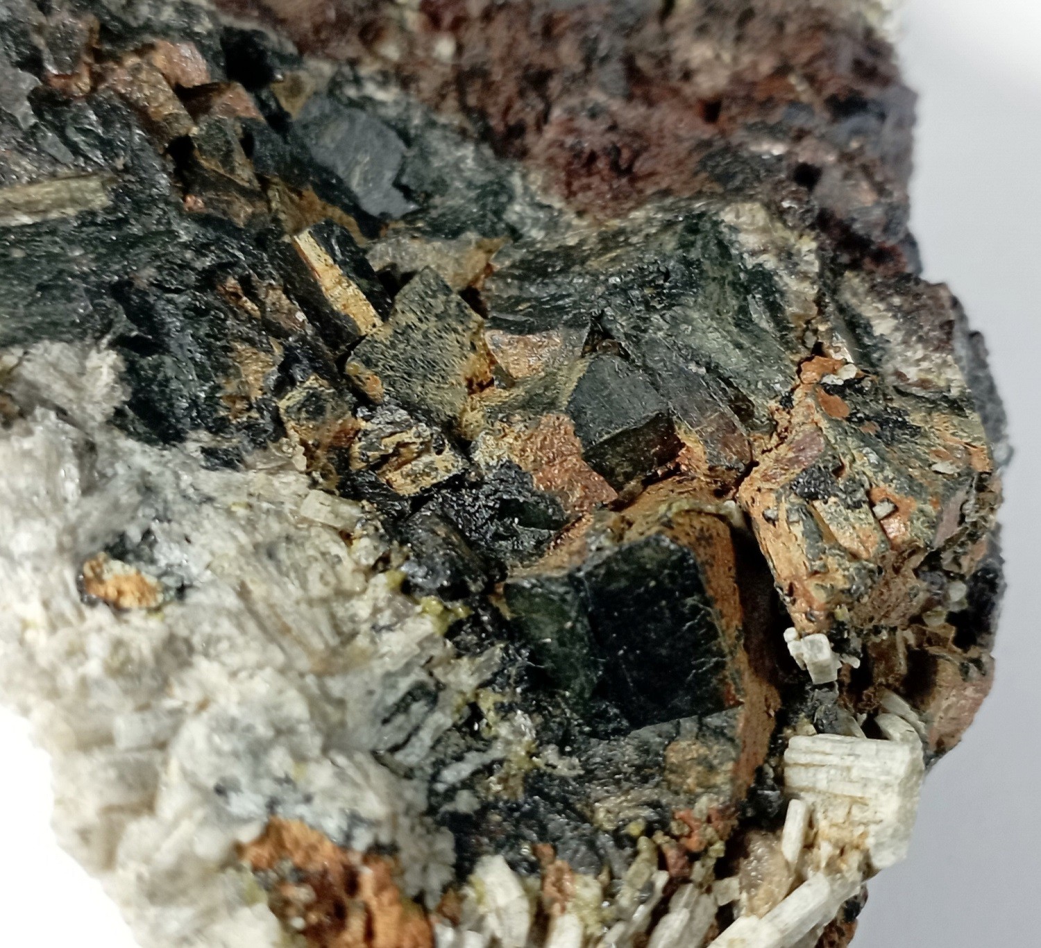

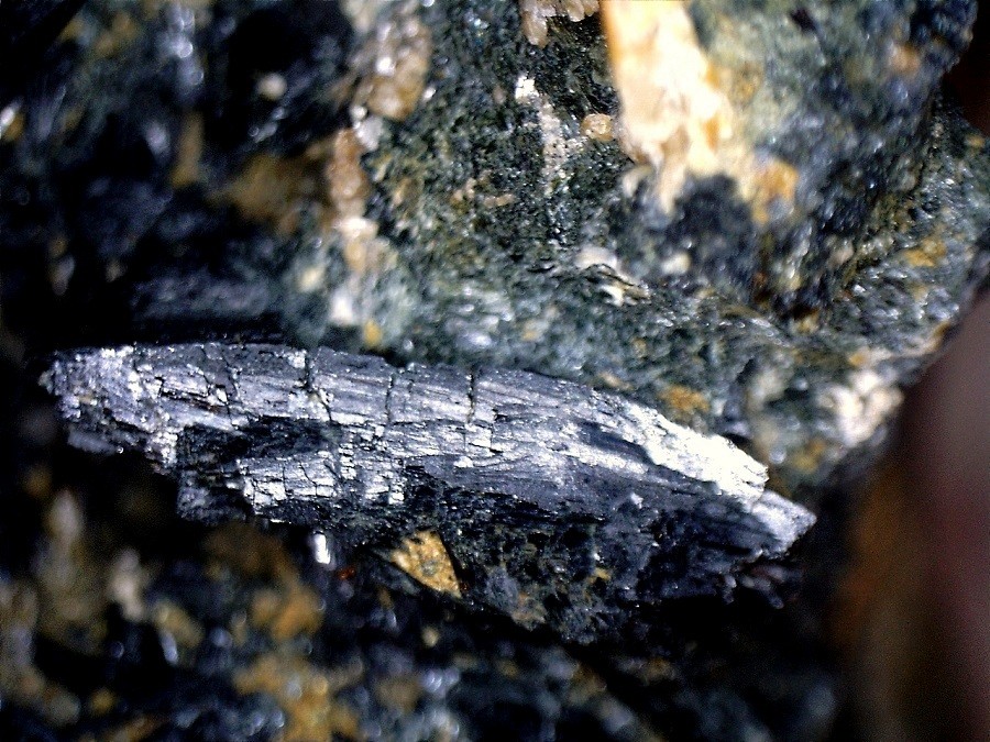

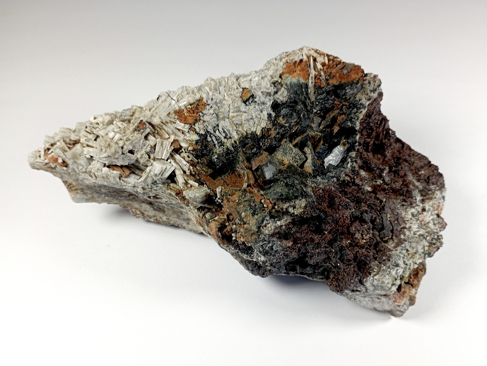

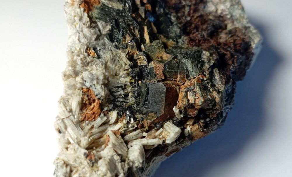

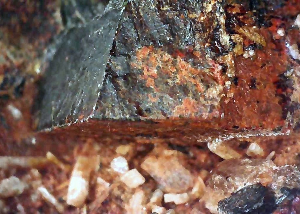

En fracturant dernièrement un bloc de Felluns, est apparue cette cristallisation coincée entre la grenatite ( andradite ) et scapolites
Couleur noire ou vert/noir selon l'angle d'observation
Je qualifierai la cristallisation de "tabulaire" mais là je laisse la place aux spécialistes.
j'ai effectué toute la série de tests basiques: pas de réaction HCl, raye le verre, trace grisâtre ...
je pense à un pyroxène ( hédenbergite ? mais non signalé sur le site , par contre il est mentionné diopside ...) , on y trouve aussi des amphiboles ....

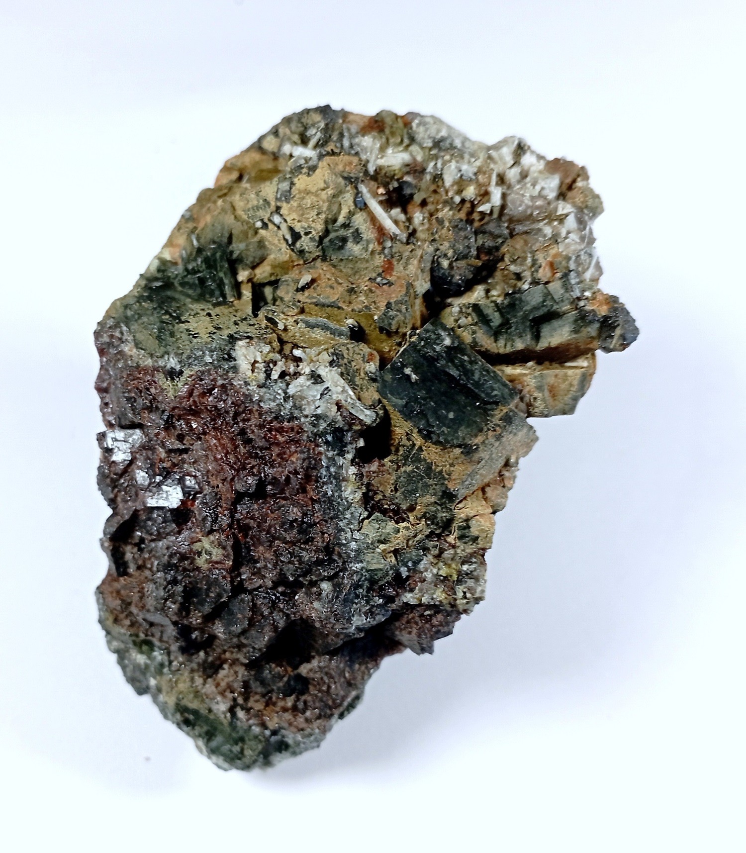

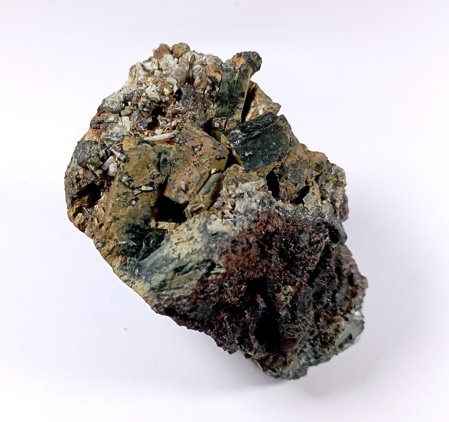

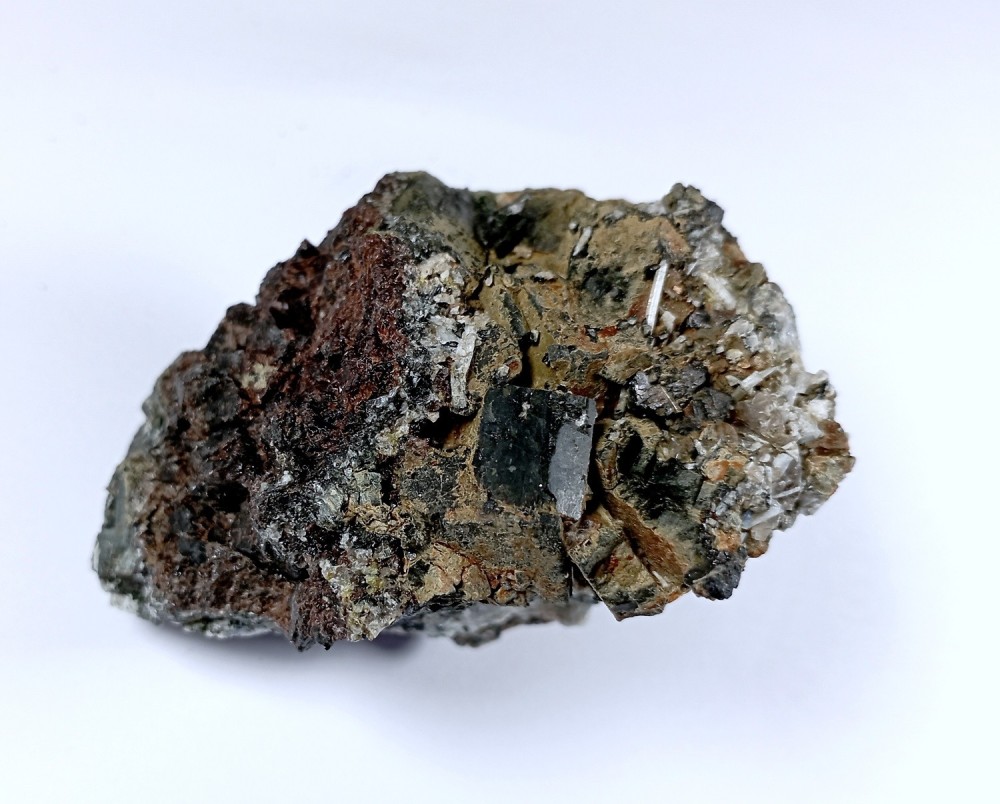

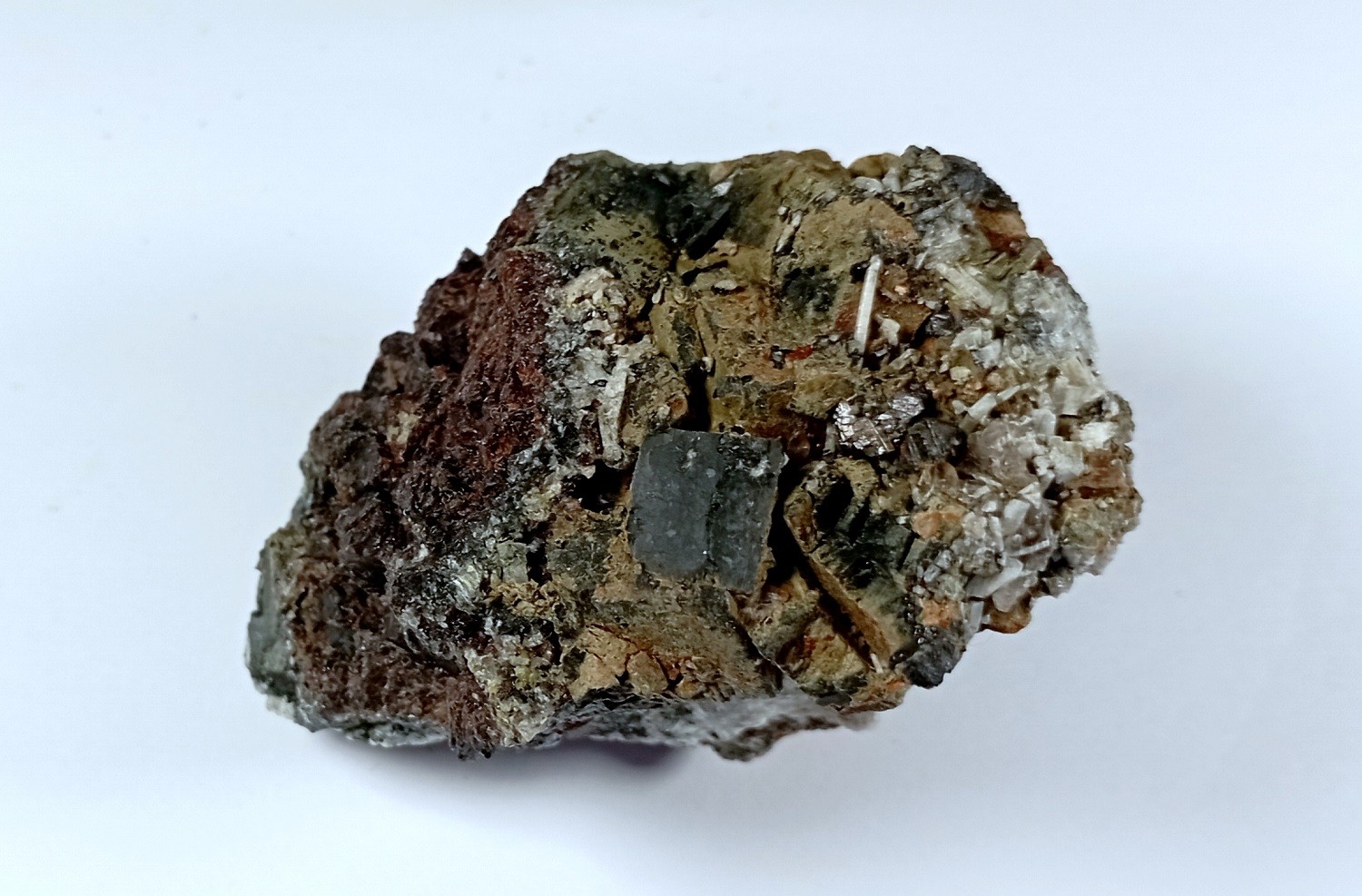

voici deux fragments les plus parlants :
le premier fait 13X7 cm et le second 7X4 cm
sur le second apparaît un reste de magnétite (sous la baguette de scapolite)
les plus grands cristaux font 13 mm
Merci d'avance pour vos interventions et vos idées !
Ex 1
EX 2

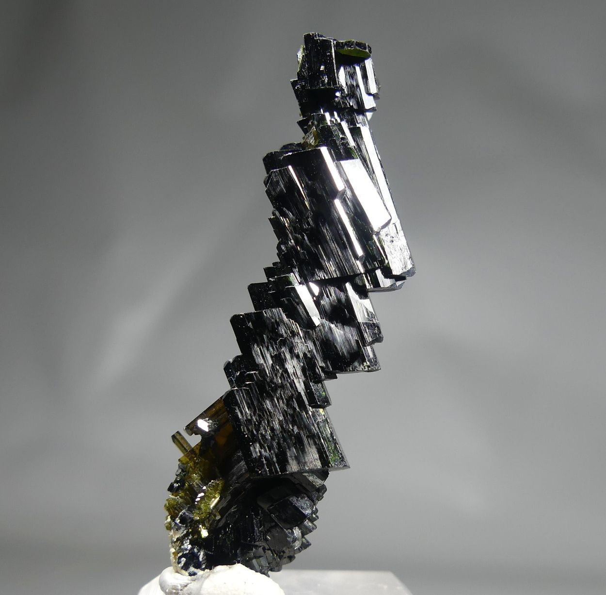

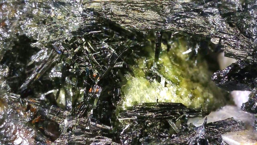

Augite peut-être ?
Cela pourrait rappeler le faciès tabulaire de certains cristaux d'Autriche (Söllnkar) et du Pakistan.
Ces tablettes présentent un angle caractéristique - d'environ 70° - qu'il me semble voir sur certains cristaux que vous présentez : par exemple les deux gros cristaux ternes de couleur verdâtre rouille, sur la dernière photo; et aussi un des cristaux ternes de l'avant-dernière photo (en position horizontale, sur le côté droit).
Cet angle légèrement aigu est parfois affecté d'une petite troncature. Il me semble distinguer ce trait sur un petit cristal terne de la dernière photo, juste au-dessus du gros cristal noir côté droit.
Ci-dessous un spécimen d'Augite de Söllnkar, où les tablettes sont assemblées en peigne.

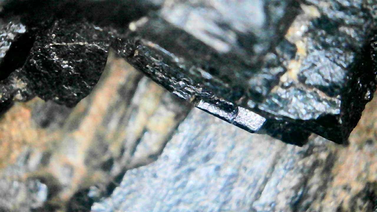

Je viens de revoir les angles des deux fragments, en effet chez certains les angles ne font pas 90° et sont beaucoup plus proches des 70°...
Une bonne piste !

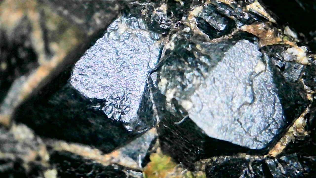

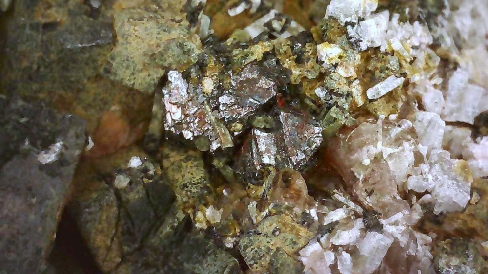

j'ajoute quelques photos des angles remarquables
Il y a 12 heures, BUT a dit :
J'aimerais bien comprendre comment on fait apparaitre un angle de 70° sur un pyroxene de la serie diopside hedenbergite.

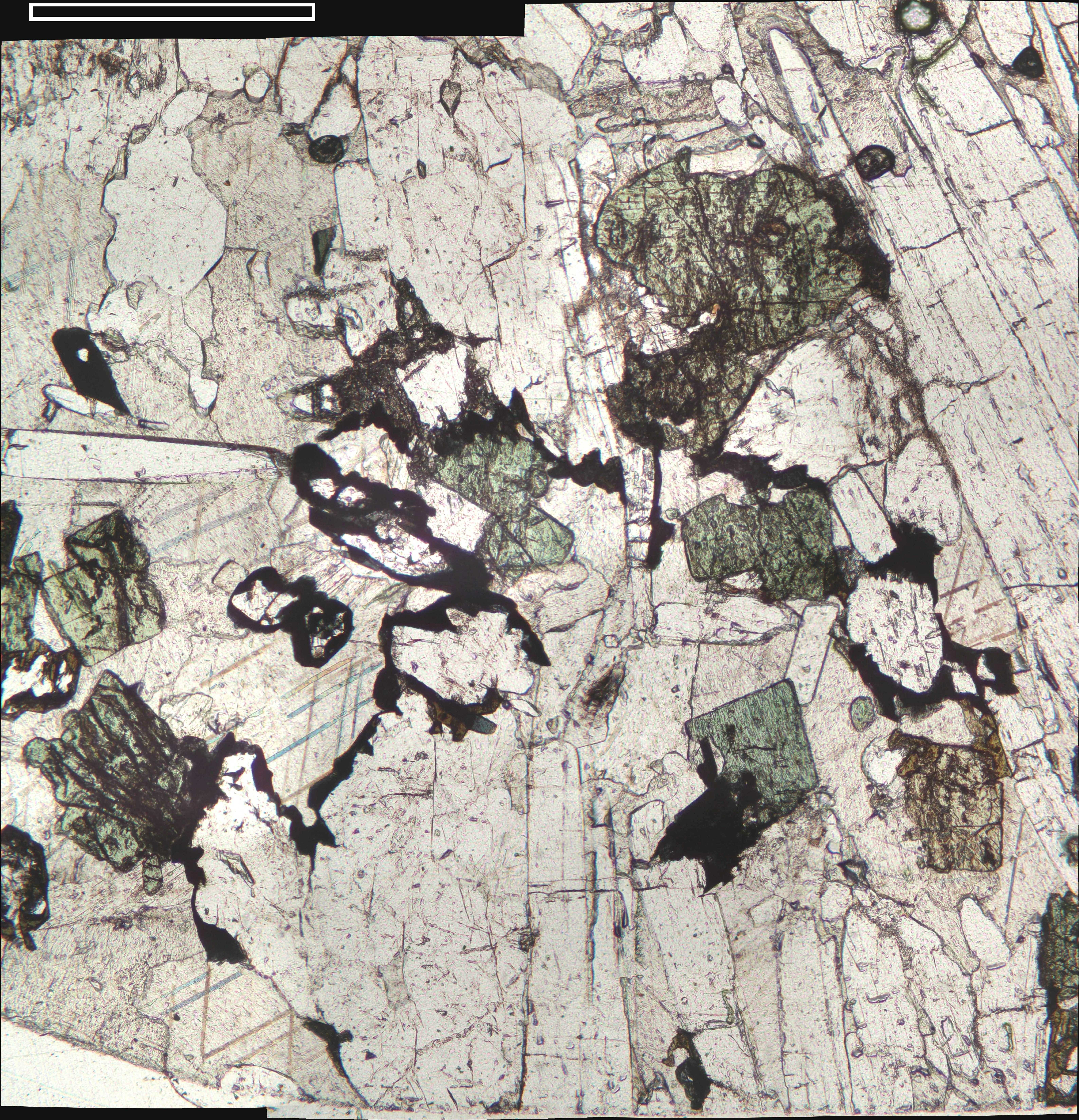

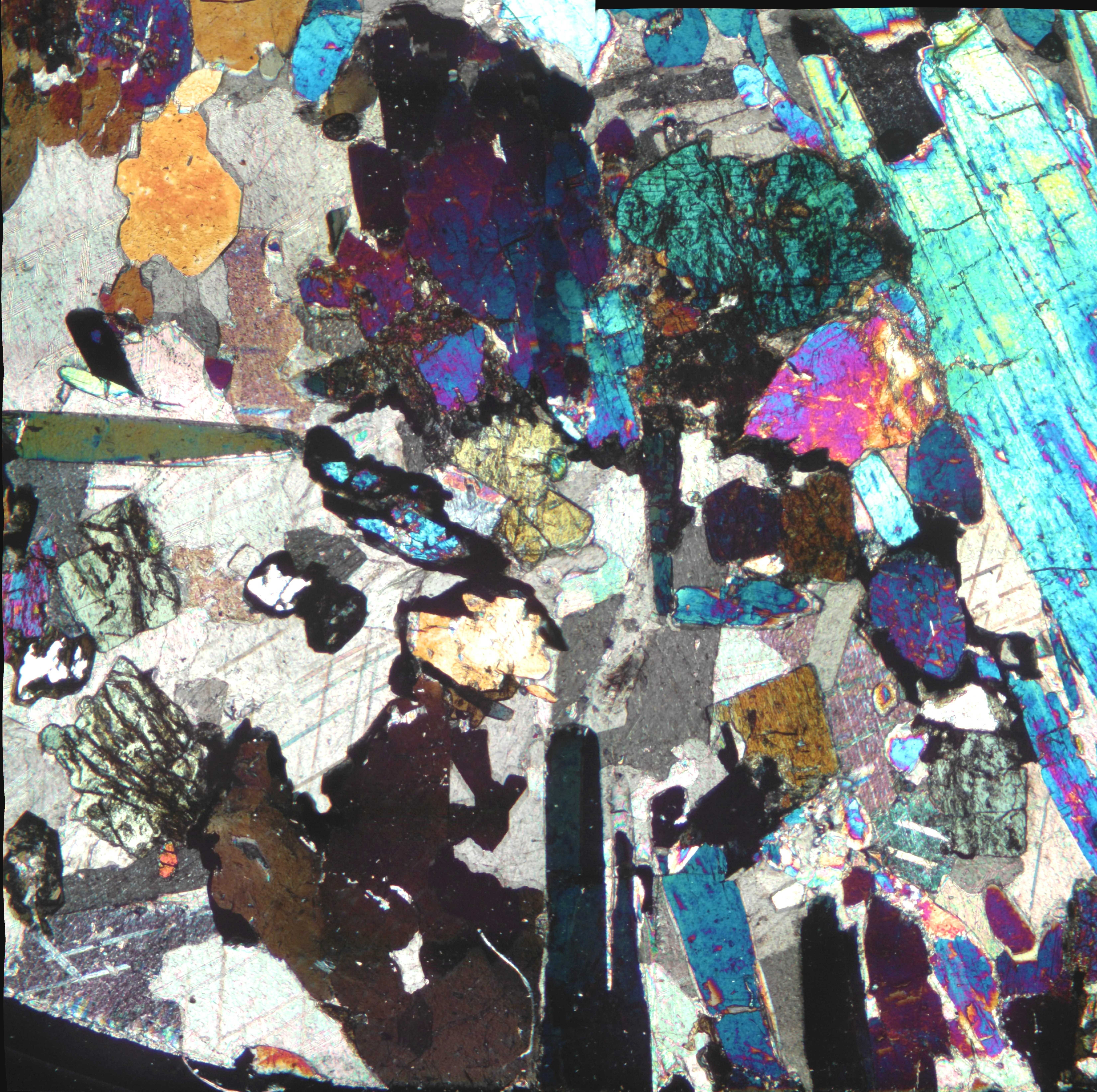

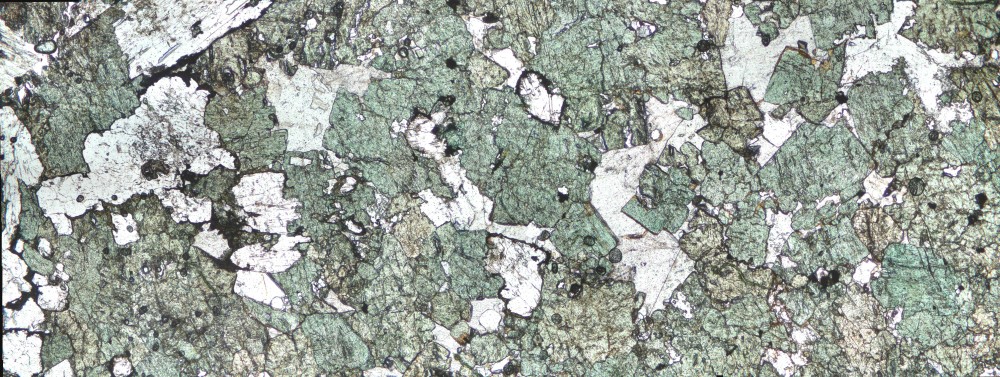

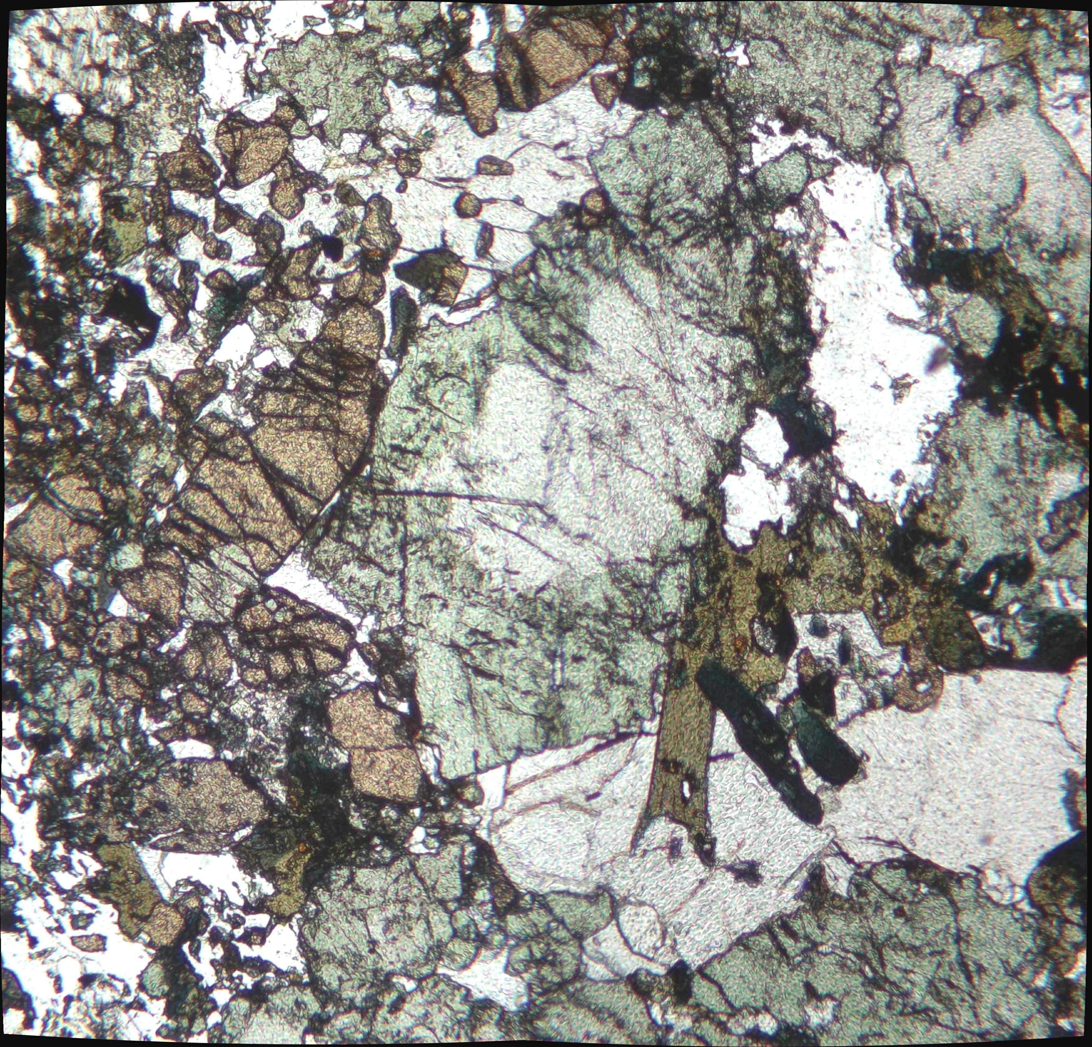

Dans les lames minces de ce gisement, il y a effectivement deux pyroxènes, un diopside (incolore) qui a l'air métamorphique, et un pyroxène ferrifère (salite ou hédenbergite) qui corrode le premier au contact de la grenatite ; il forme une couronne (verte en LPNA) autour du diopside en relique. fov 2*3 mm. NB grenat (un peu rose aen LPNA) a gauche.
SB2_1LN.thumb.jpg.1ea929399bc2d3b19745ab48fd1b2b8c.jpgSB2_1LP.thumb.jpg.bb04fe9f016b21897784e281fdc0796c.jpgSB2_2LN.thumb.jpg.d6de768a9f5dac889eed2ed7e7fbe680.jpgSB2_2LP.thumb.jpg.8640d6852ce4e53ac94be480b29e6d55.jpg

Pour le solide primitif, l'angle aigu vaut # 72-73° pour l'Augite (les valeurs retenues pour l'angle "béta" différent légèrement selon les auteurs; smorf.nl retient 107,6° pour son outil de dessin). Ce sera plutôt 74° pour le Diopside, et 75° pour l'Hedenbergite.
Vues selon l'axe binaire b :

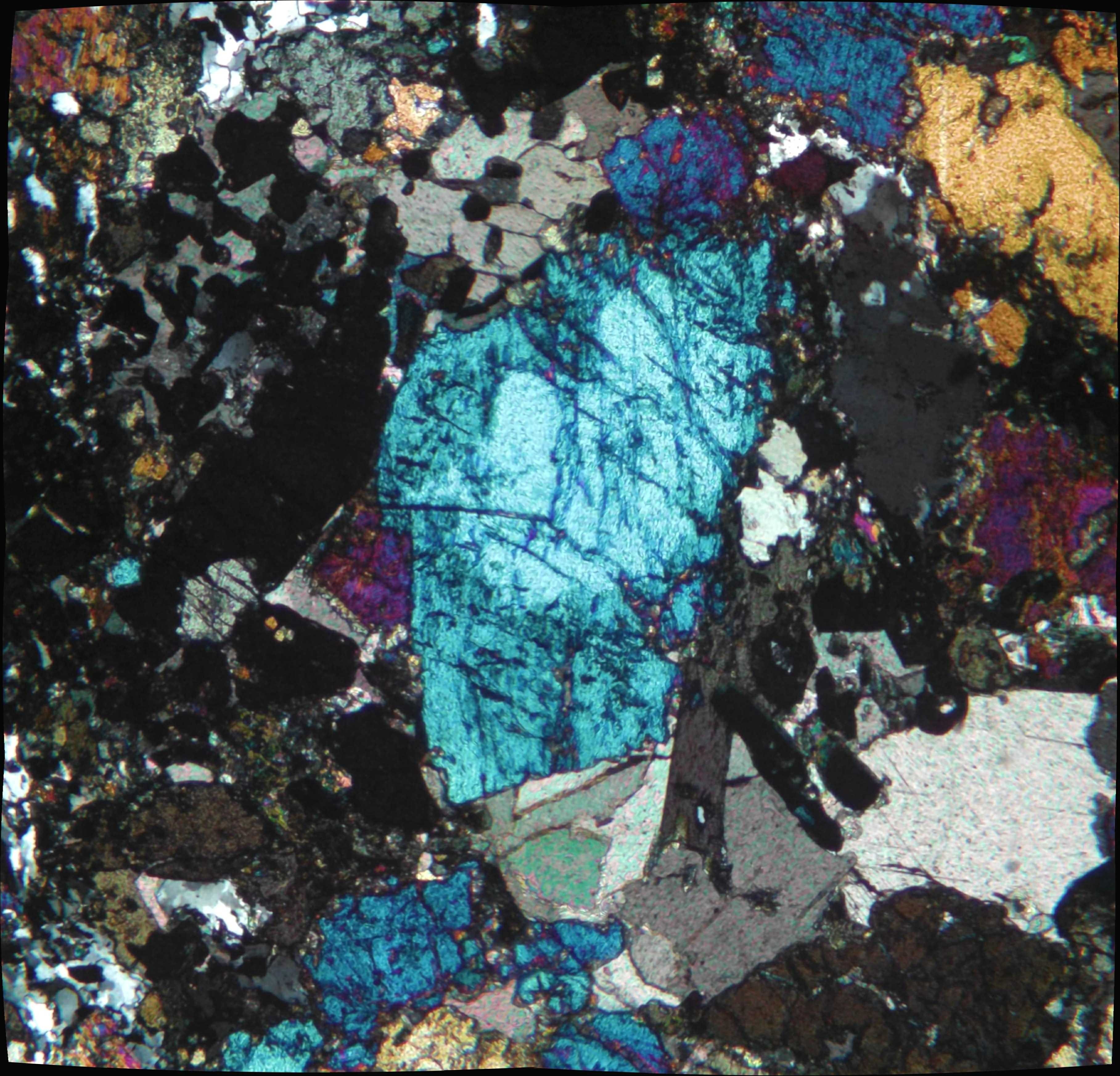

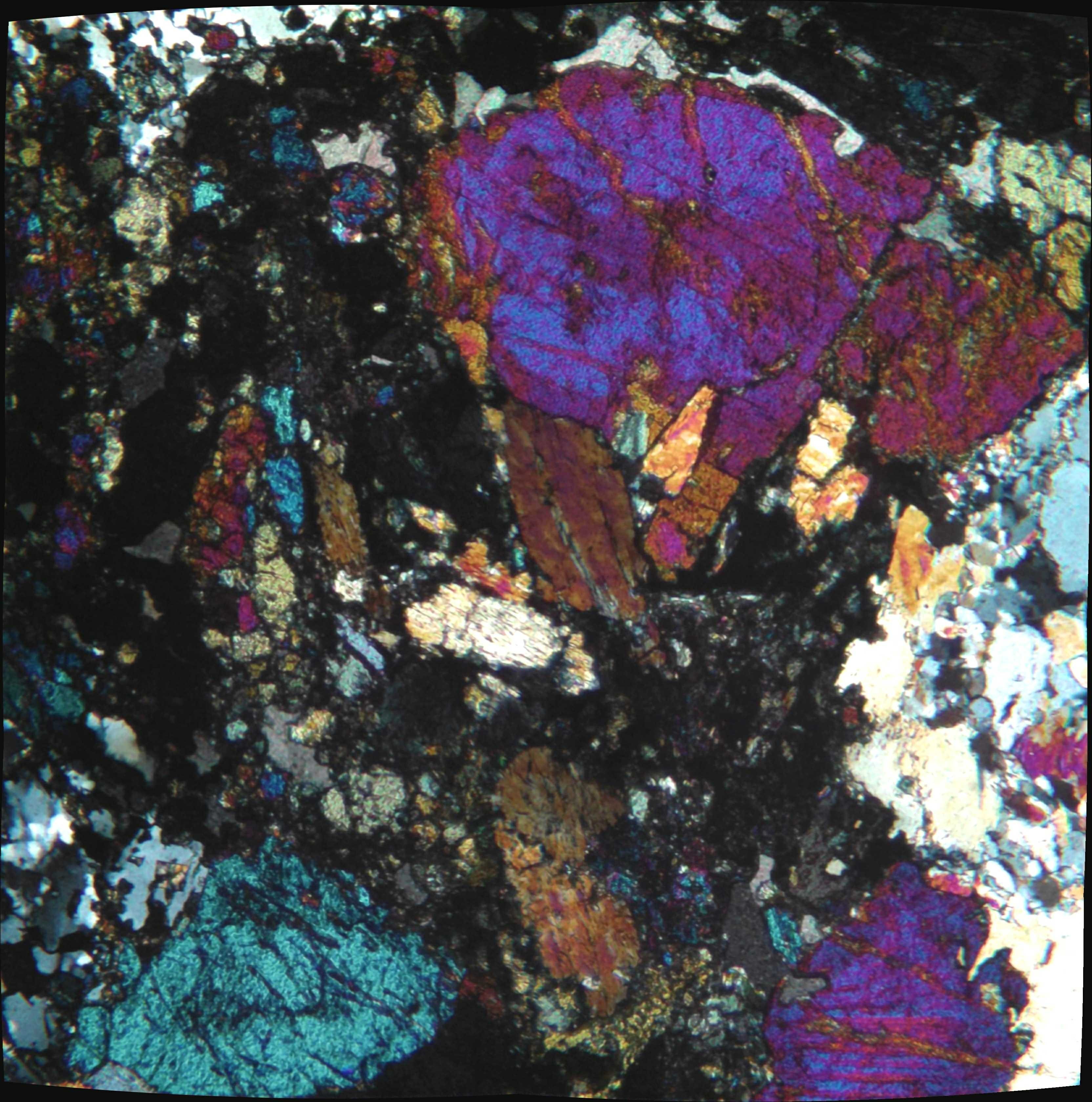

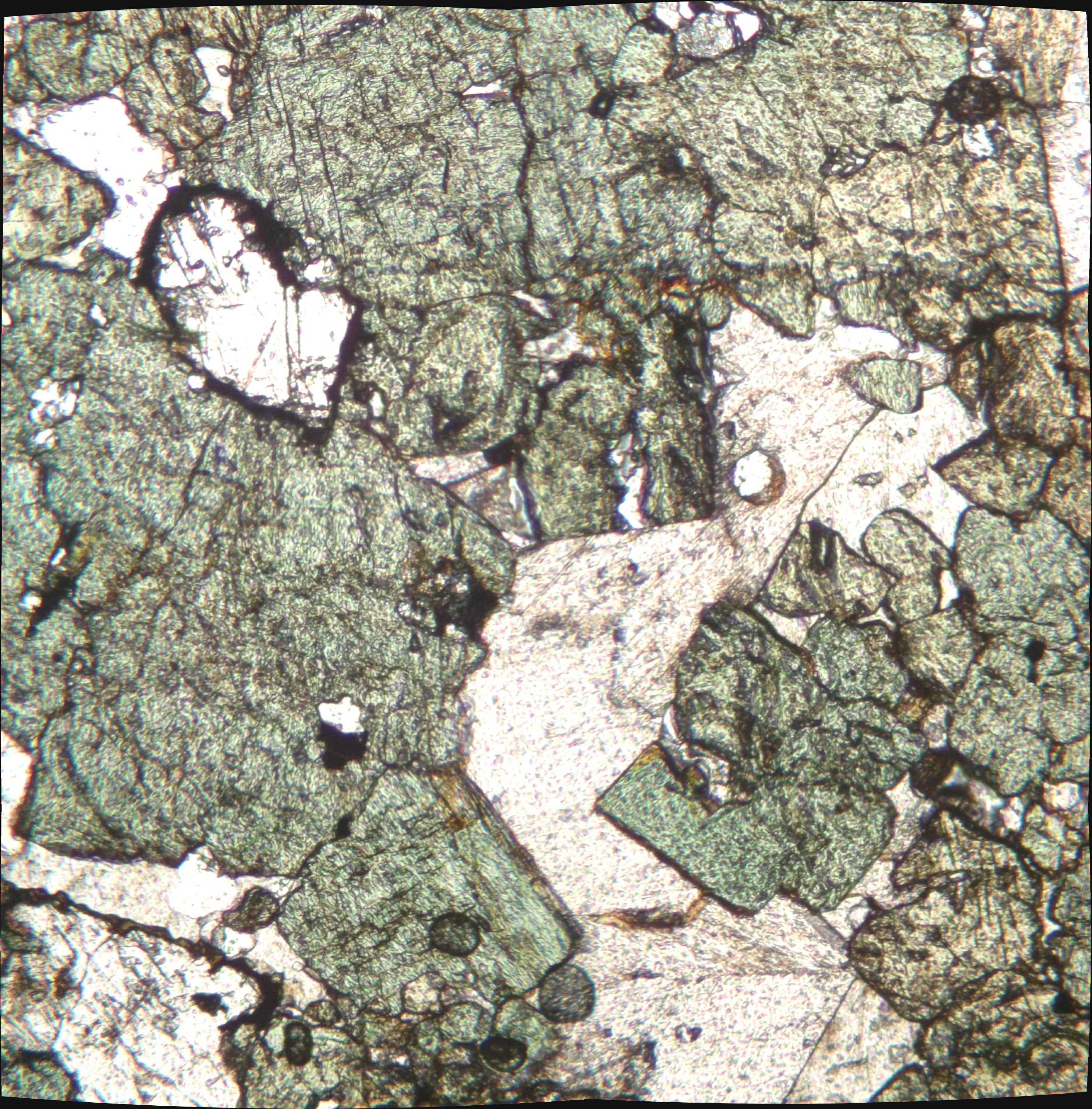

En lame mince, voici ce que je vois de plus ressemblant et c'est le seul de mes échantillons sur lequel le pyroxene (vert en LPNA) est automorphe.
fov 2*2mm
SB5_1LN.thumb.jpg.b7384f709be62fdc20516a5bc9edd2d4.jpgSB5_1LP.thumb.jpg.111f60a7c68a59974a8125072a8d3642.jpg
les grandes baguettes sont les scapolites, et le mineral tres sombre en LPNA est une amphibole.

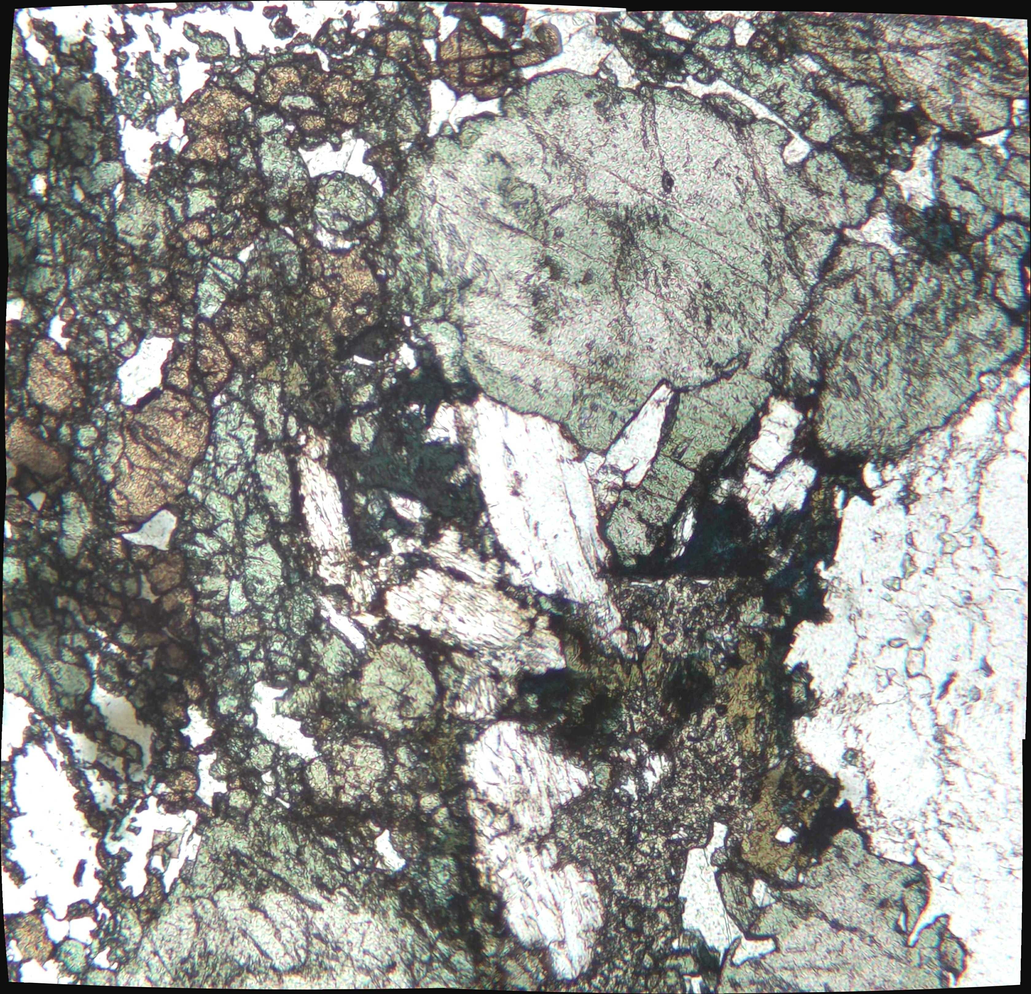

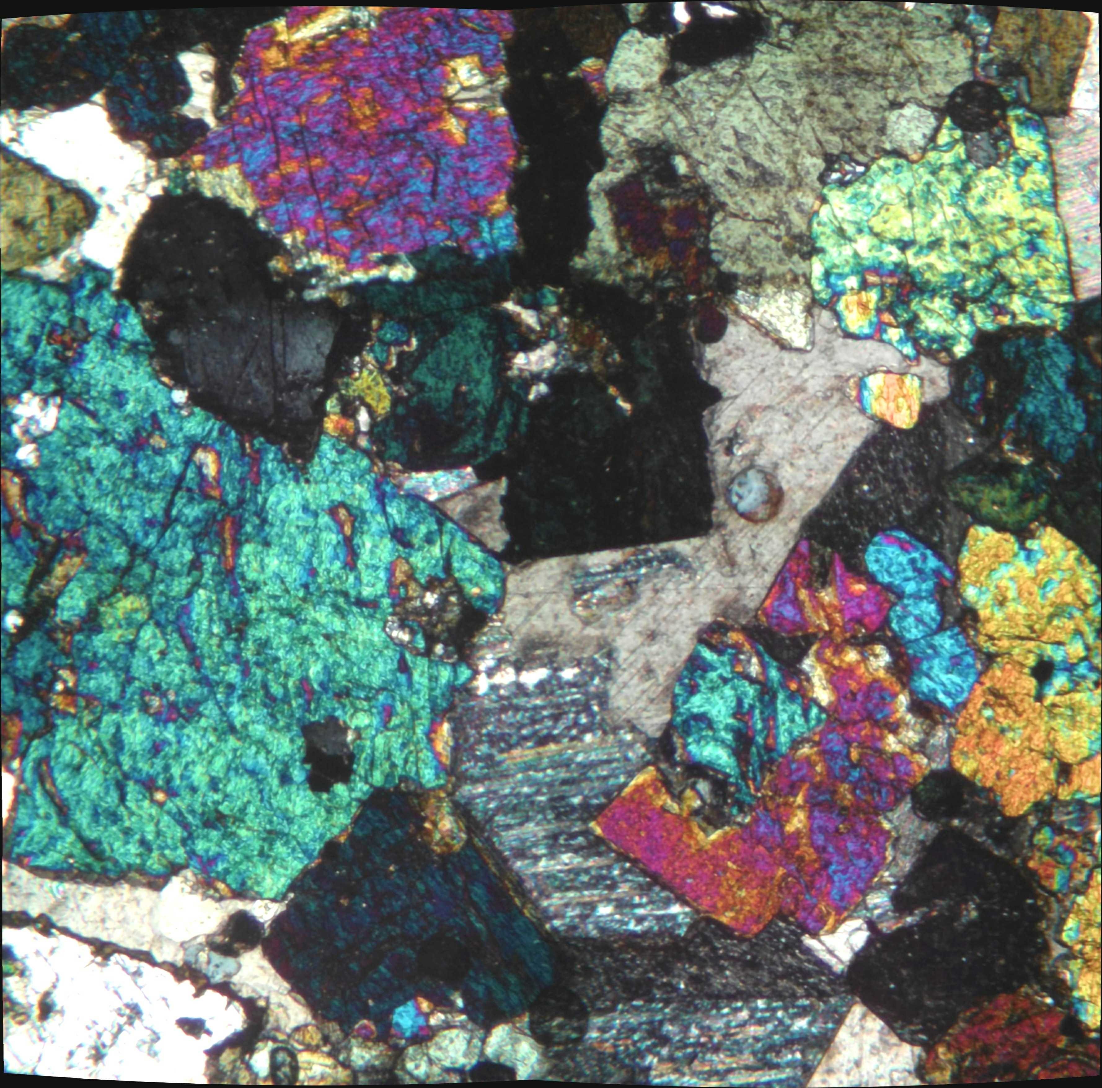

A peu pres la meme, avec calcite entre les cristaux de cpx
SB5_6LN.thumb.jpg.48ce67a26cec0bf4b98684f3a1c98af4.jpgSB5_6LP.thumb.jpg.d634c8dcbca04295ce8b3bd3160fa664.jpg

Alors , si je comprends bien ( ce n'est pas gagné...)  si l'on prend en compte que c'est un pyroxène, d'une couleur très sombre, provenant d'un skarn ferrifère et présentant des angles à 75°

Hédenbergite ( salite semblant obsolète selon Mindat) serait peut être la solution à mon interrogation ?
salite designe une compo intermédiaire entre diopside et hedenbergite, pas une espece minerale s.s.. Ici, d'apres la couleur en LPNA ce serait ferrosalite ou hedenbergite.

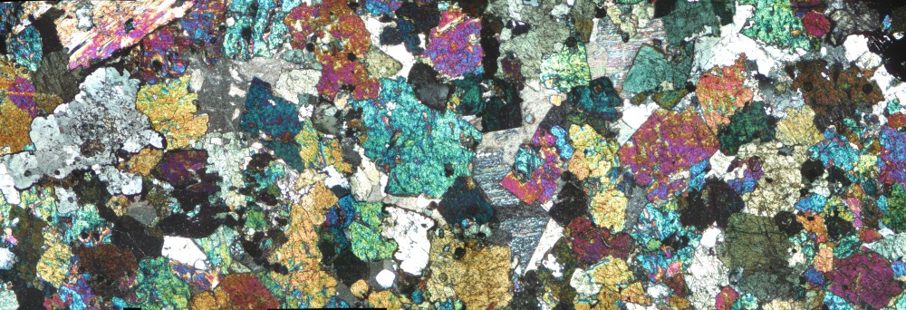

vue generale de cette section  3*7 mm
SB5_7LN.thumb.jpg.d92826ef6d6c29eb6270da2d6db5f100.jpgSB5_7LP.thumb.jpg.0d796ba5d88bdb5c5ce7d63e6327d1e1.jpg
Oui Hedenbergite, ou quelque chose qui serait proche du pôle Fe de la série Diopside-Hedenbergite.

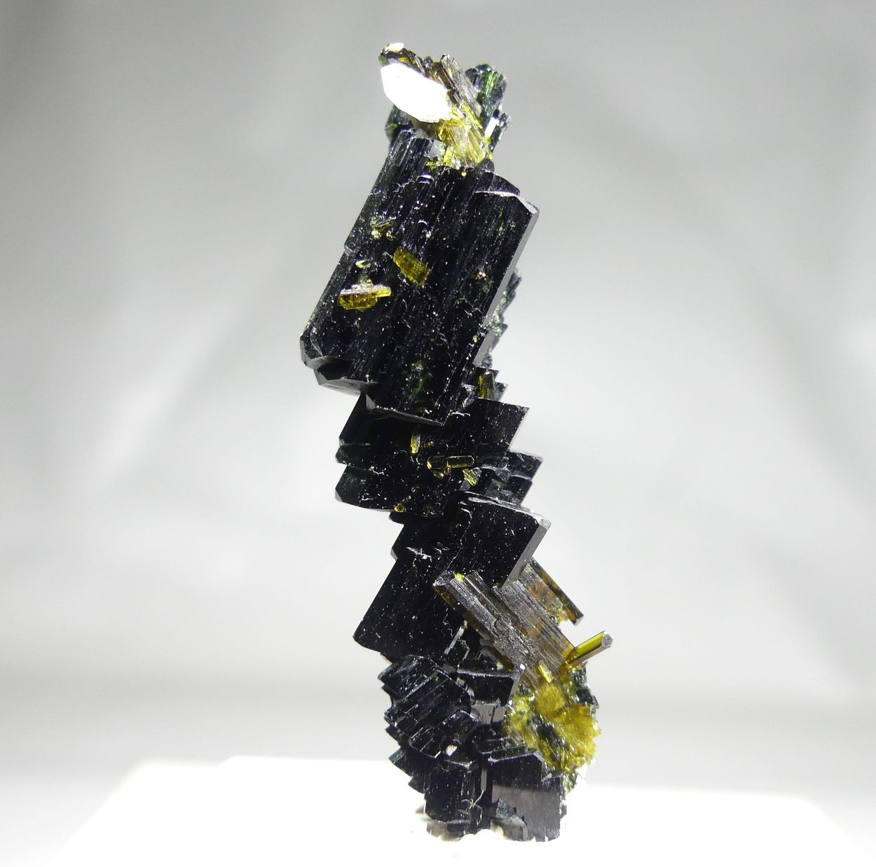

Par exemple, pour Söllnkar, le pyroxène noir en cristaux tabulaires formant des peignes (associés ou non à Epidote et Albite) est dénommé le plus souvent Augite, mais parfois également Diopside.
Pour le Pakistan, les mêmes peignes sont dénommés soit Diopside, soit Augite, soit Fassaite, soit Hedenbergite.
