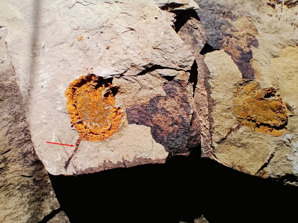

4 Sucocystis complet avec sa "flagelle" ? "queue" ?  Je ne connais pas le mot pour cet appendice.

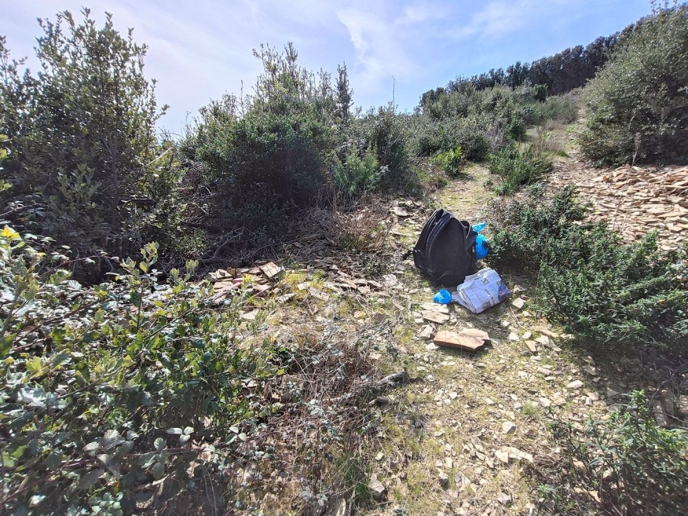

Puisque j'étais dans la région après ce premier site j'ai donc été visiter d'autres endroits donnés comme fossilifères par la carte géol. Bon c'est loin d'être le cas à chaque fois mais j'ai quand même fais quelques découvertes.

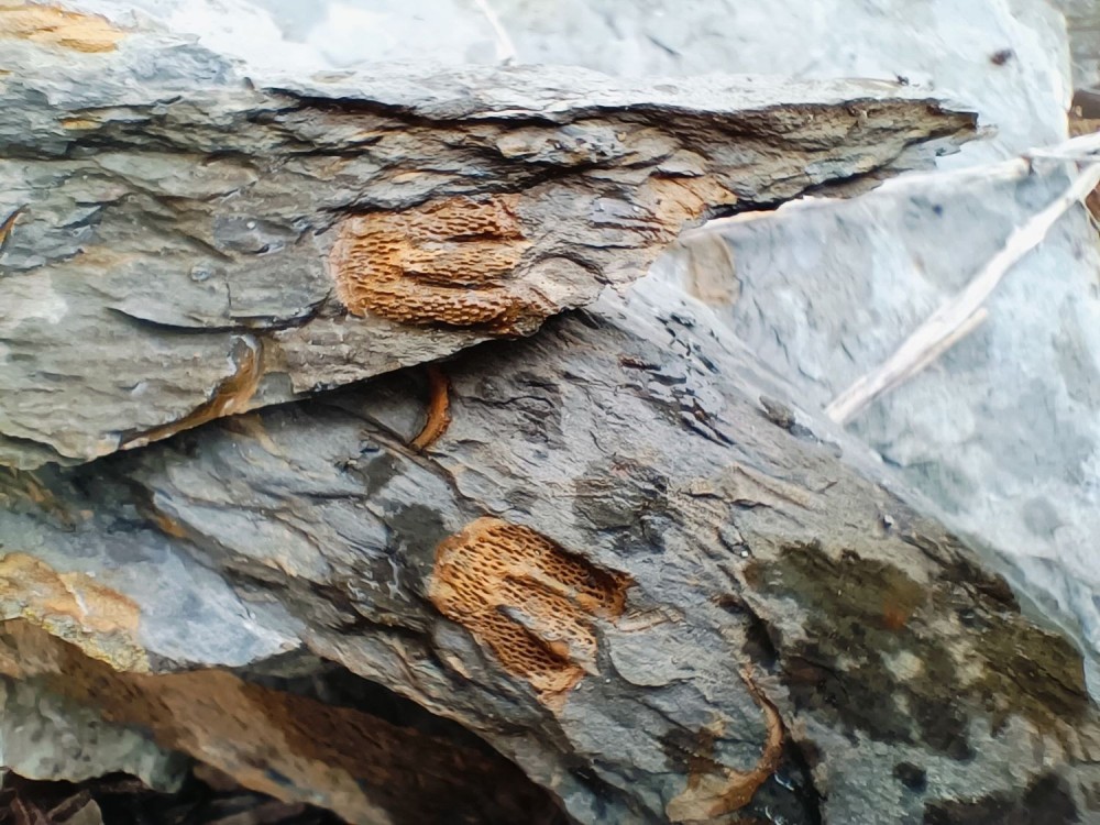

de 1 à 4 Conocoryphe ?

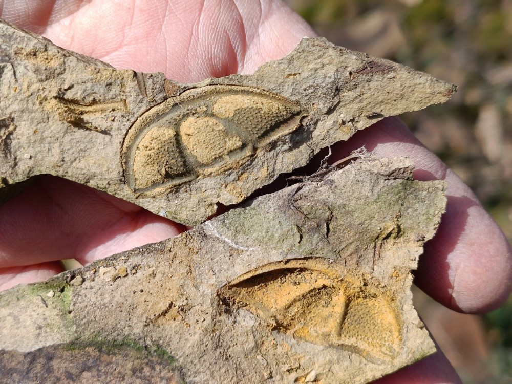

5 Solenopleuropsis ?

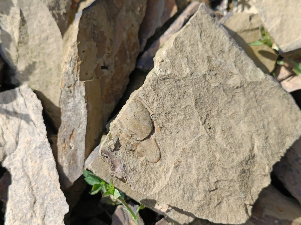

6
Bonsoir,
Quelques éléments de réponse.
1 : Ce n'est pas un Conocoryphe mais un Solenopleuropsis (on voit le lobe palpébral sur la joue gauche)
2 : idem : Solenopleuropsis

4 : Le terme utilisé pour la "queue" est la stèle
1 : Solenopleuropsis (sous genre Solenopleuropsis dans ce cas)
2 : Solenopleuropsis (sous genre Solenopleuropsis dans ce cas) : très joli
3 : Conocoryphe, espèce heberti éventuellement
4 : Conocoryphe, espèce  heberti éventuellement

6 : Ctenocephalus bergeroni (un Conocoryphidae) absolument typique

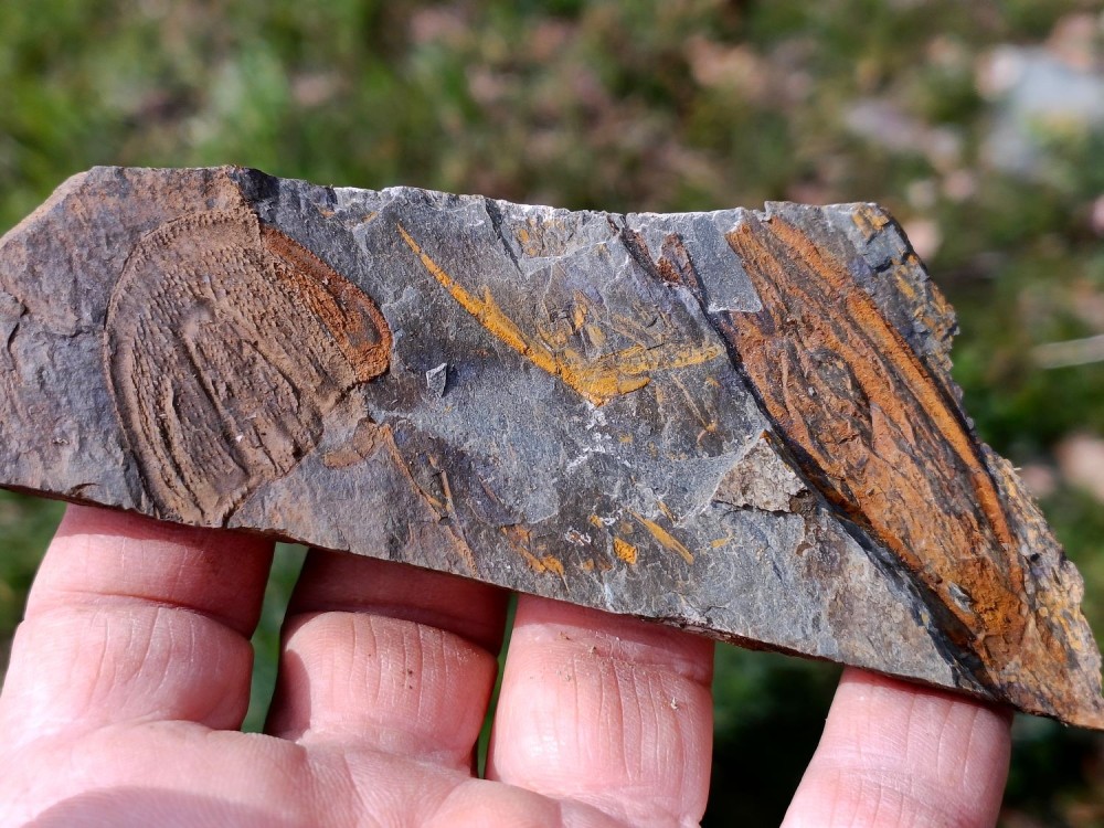

il y a 51 minutes, PK67 bis a dit :
un appendice d'un Megalograptus ?
il y a 11 minutes, Gratophil a dit :
Cela serait une superbe découverte !
En effet car jamais signalé en MN (en plus, on est ici dans le Cambrien moyen).
Je crois qu'il s'agit simplement d'un ou plusieurs fragments de plèvres d'Eccaparadoxides (pas facile sur une photo).

il y a 24 minutes, gryph58 a dit :
Je suppose qu'avec cette photo plus complète on aura la confirmation que c'est un bout de trilo.
Pour moi c'est du trilo. Mais on peut toujours se tromper sur des fragments souvent très abimés dans le cas des paradoxididés (et ça je ne sais pas pourquoi, peut-être du à la souplesse de la carapace).

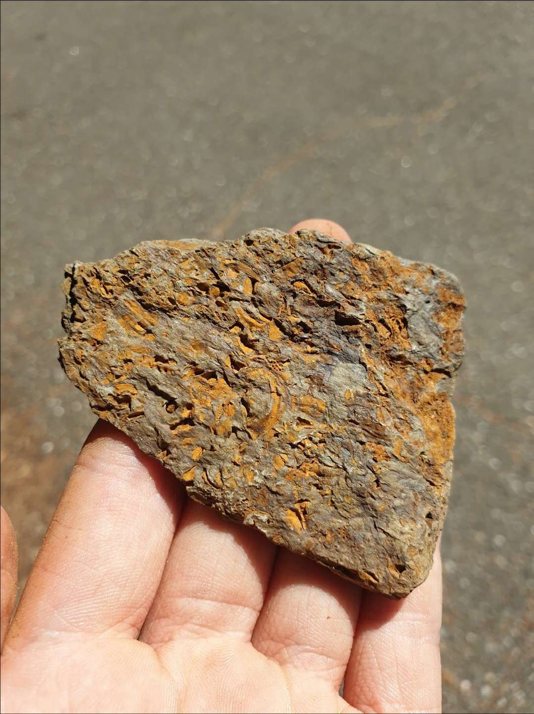

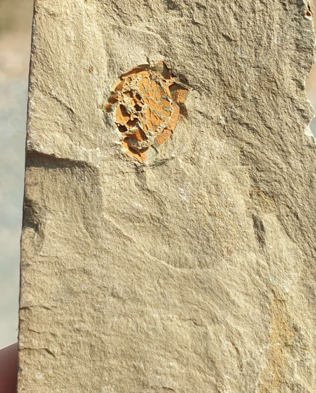

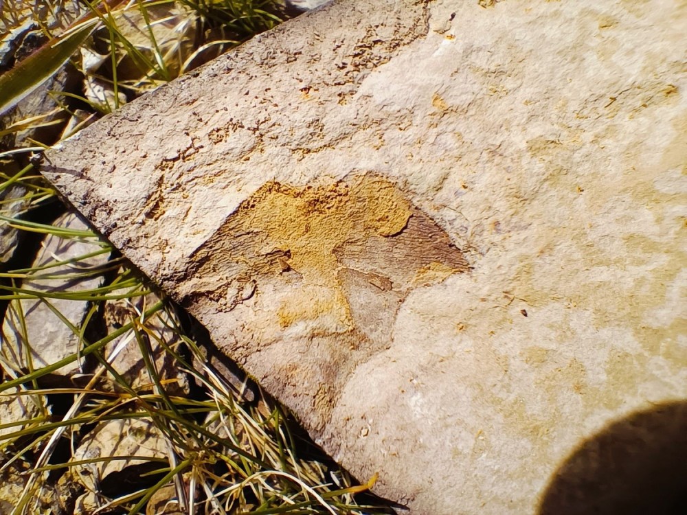

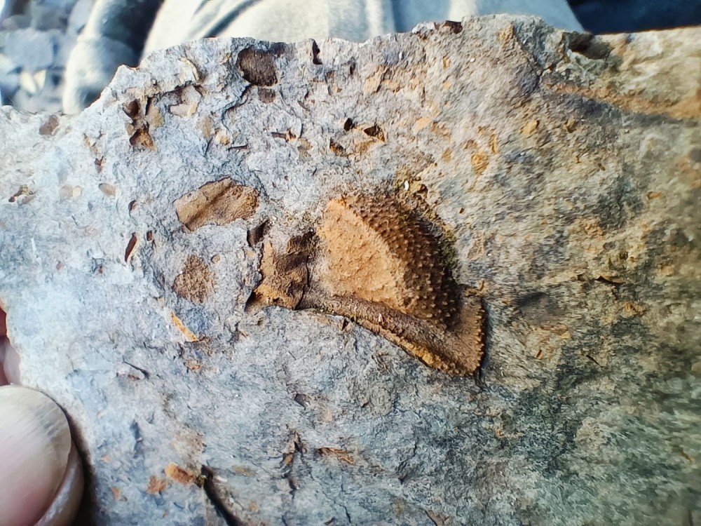

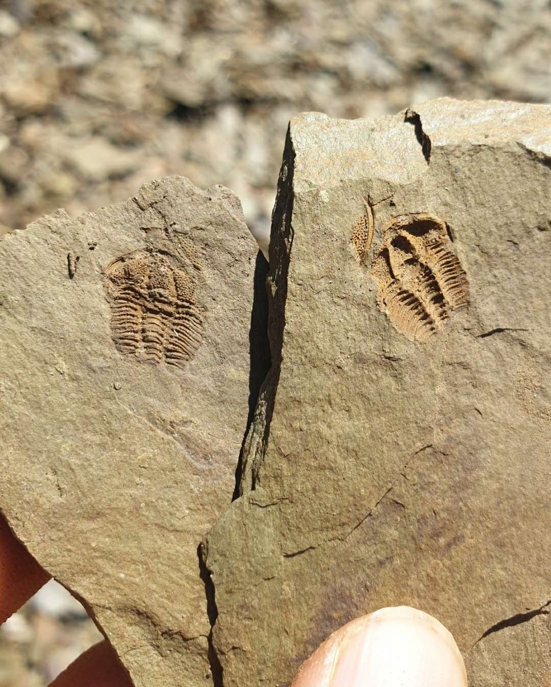

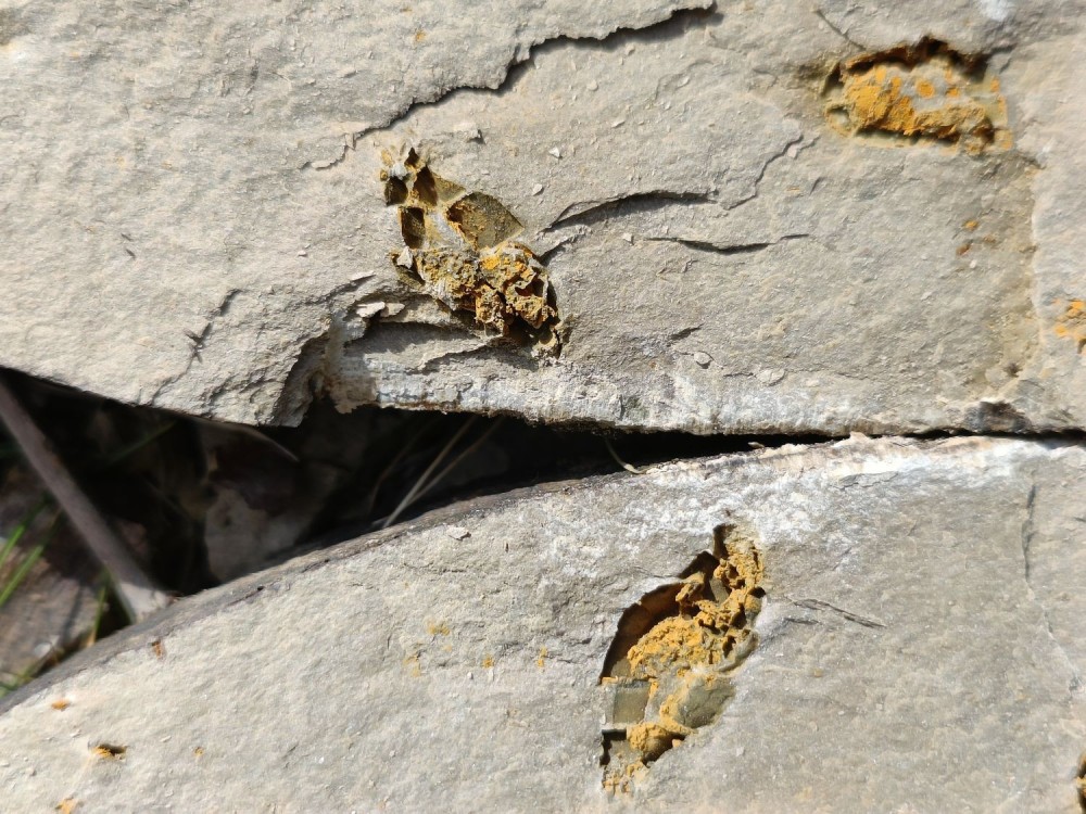

Quelques photos de mon rapide passage à Ferrals-les-Montagnes
1 Petit trilo presque complet, un Solenopleuropsis si je ne me trompe pas

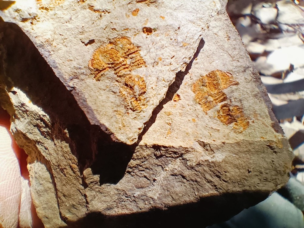

2 Un céphalon et juste en dessous un pygidium

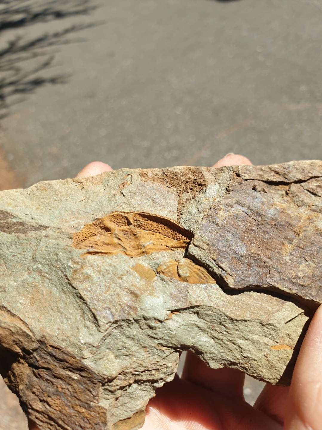

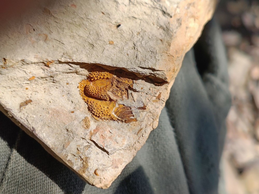

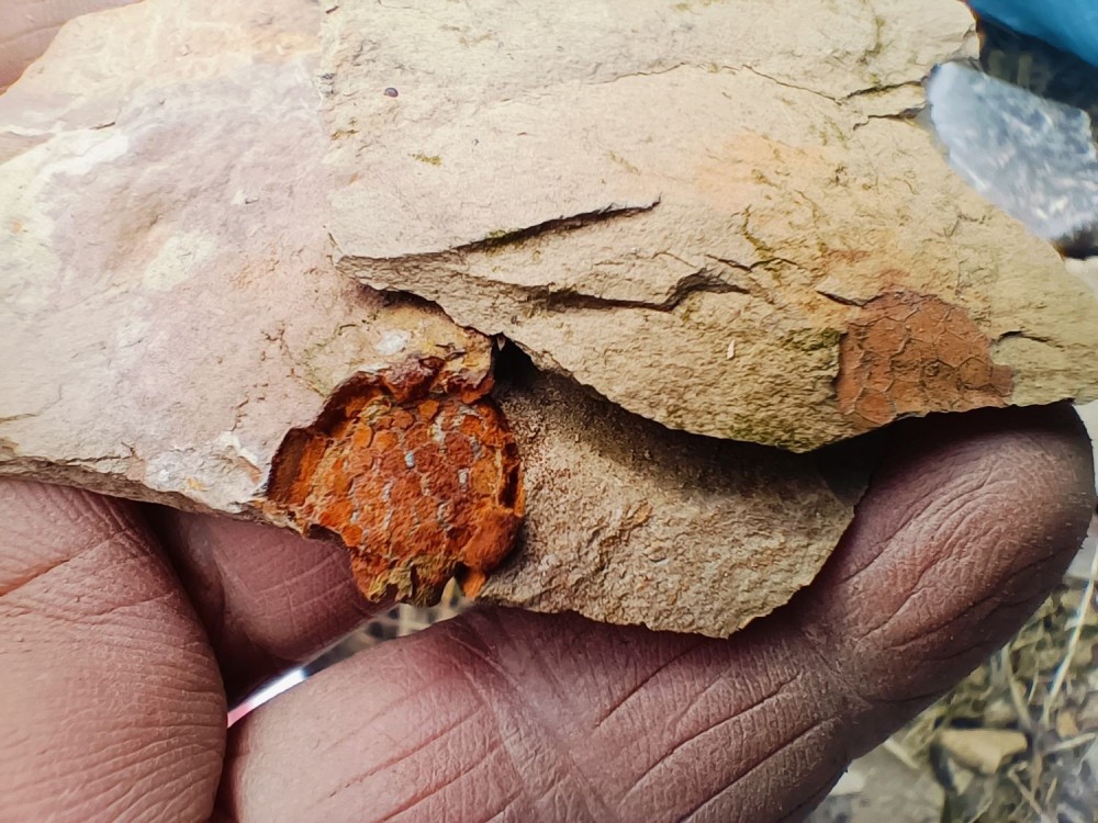

3 Et là un assemblage de fragments divers

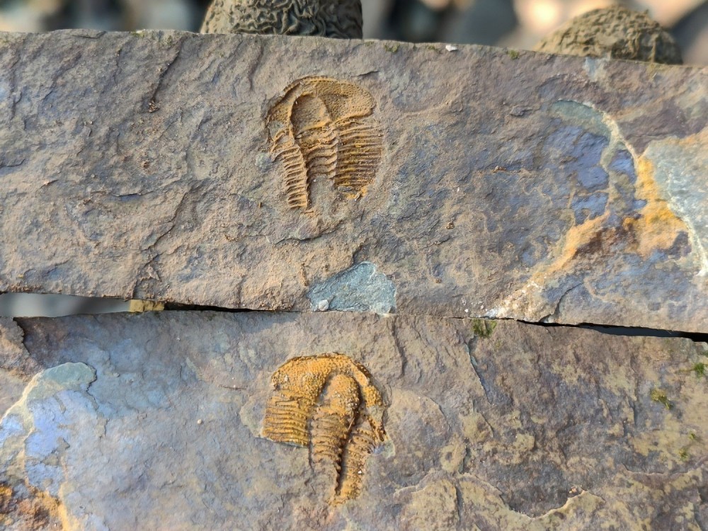

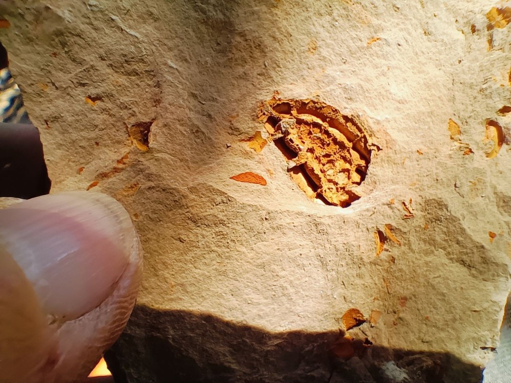

Et ensuite celles de mon détour à Coulouma, j'avoue être un peu déçu de ces maigres découvertes après le temps que j'y ai passé..

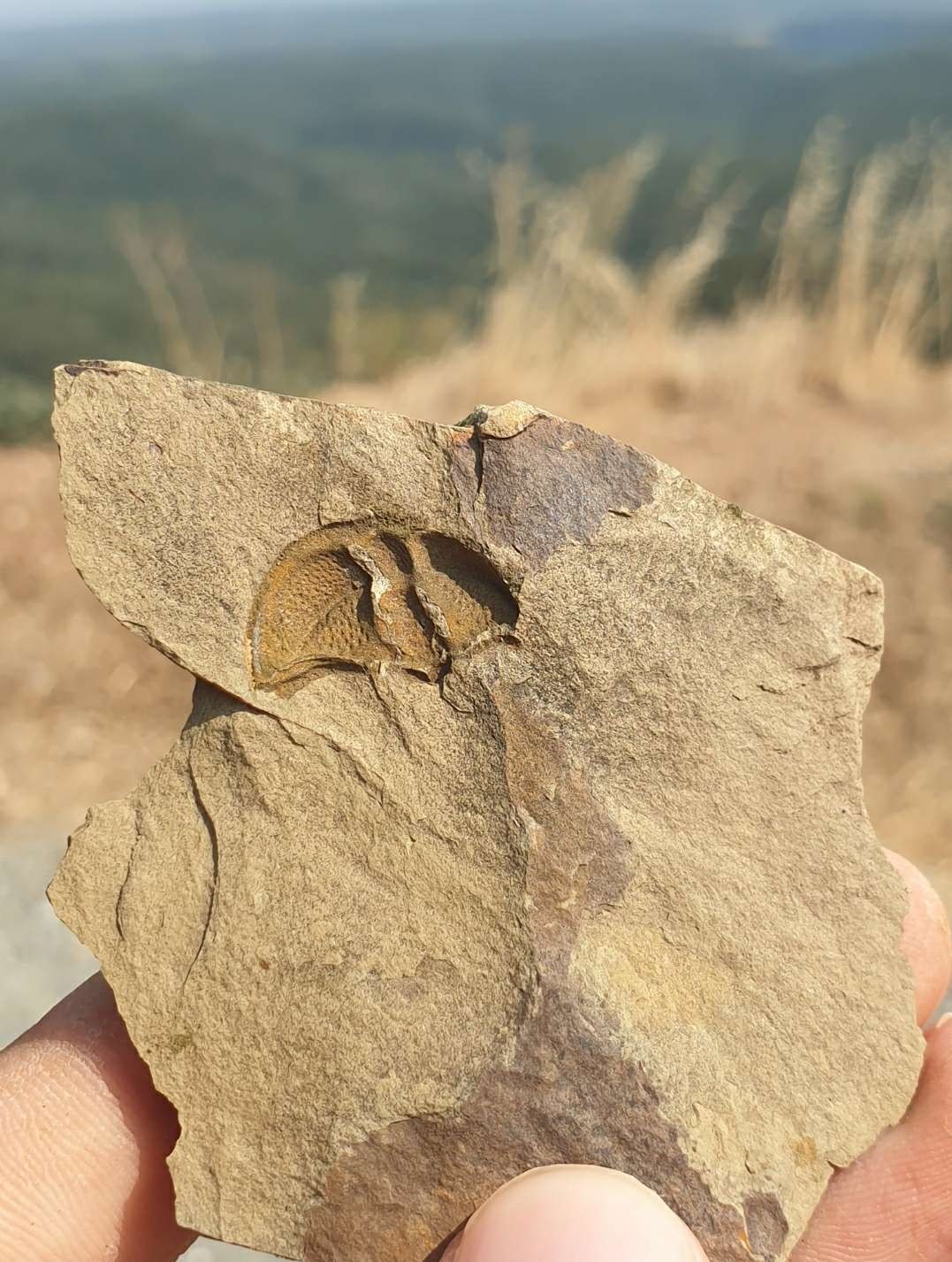

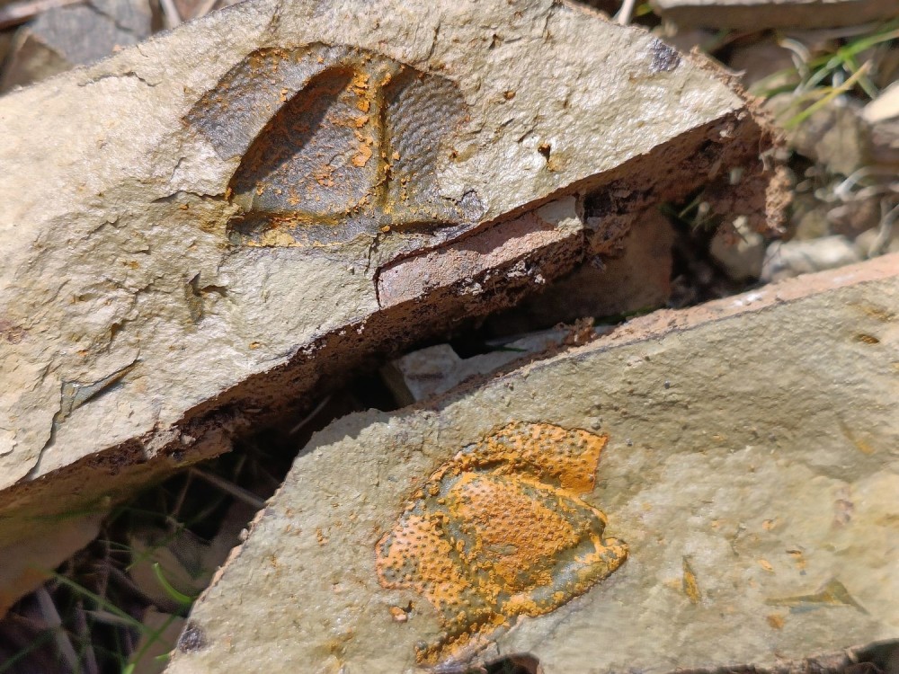

4 Deux échinodermes
Screenshot_20250421-211052_Gallery.thumb.jpg.bc5e9a2427059188b633e2b4ae57d298.jpgScreenshot_20250421-211107_Gallery.thumb.jpg.abe5646334d00c5affe2ce37c85d97c5.jpg

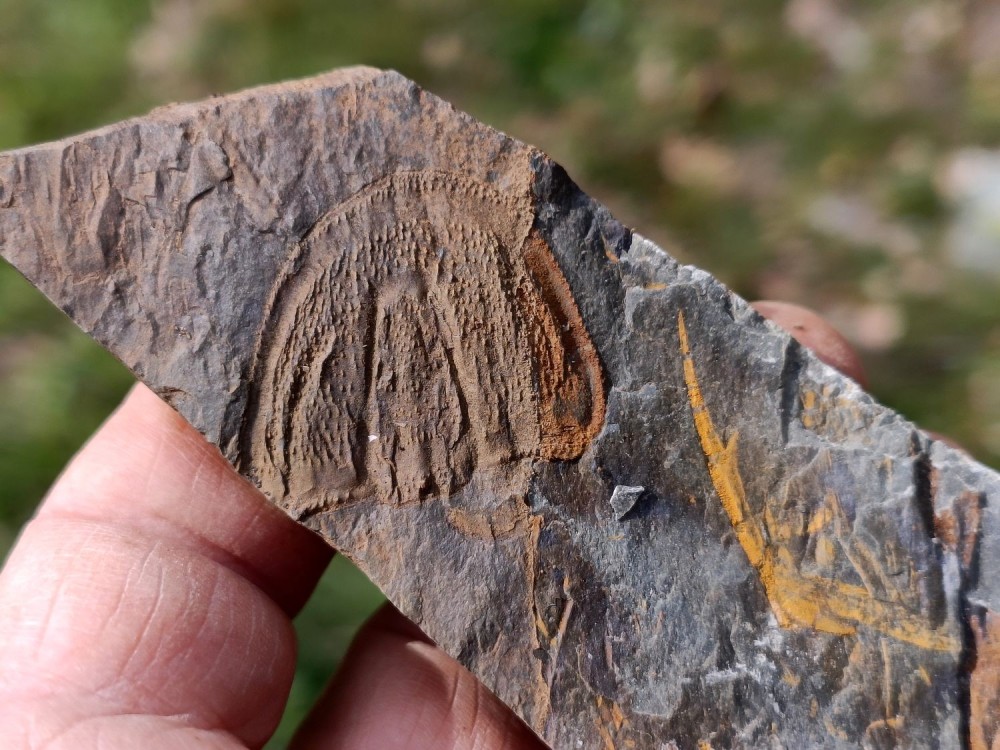

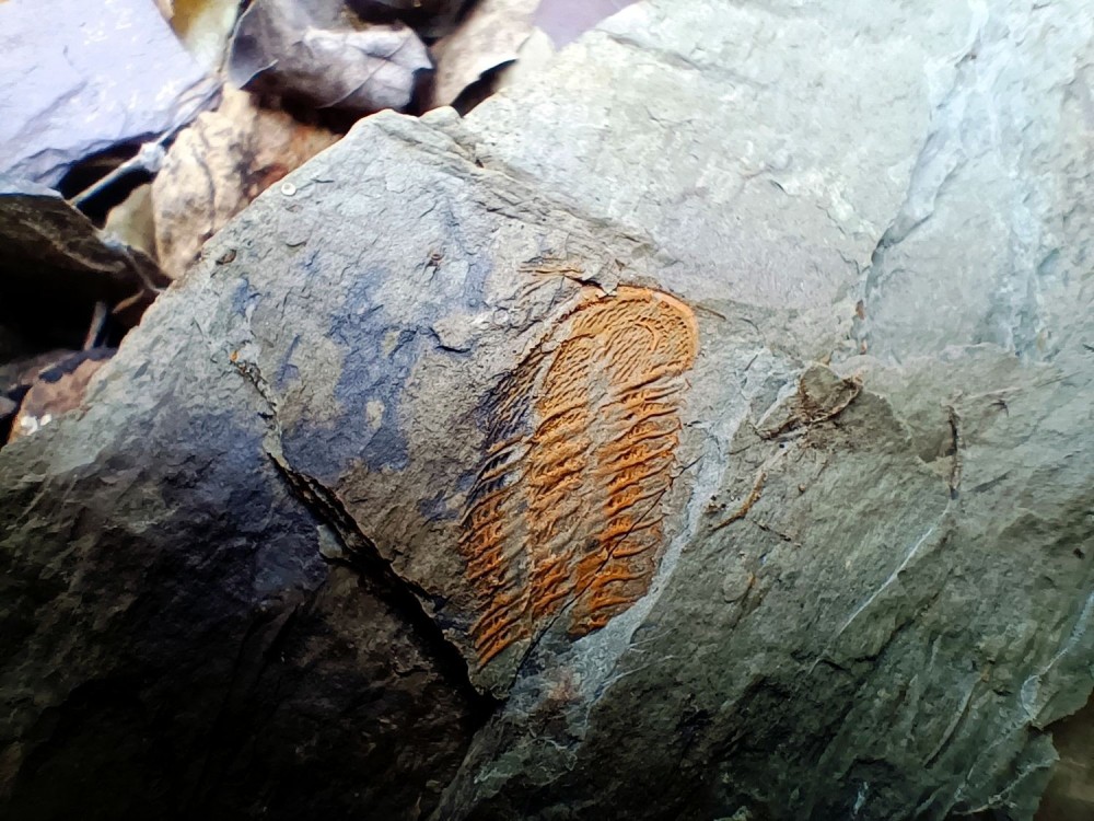

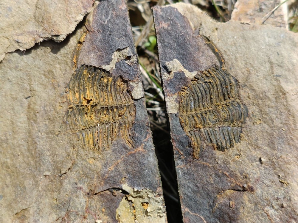

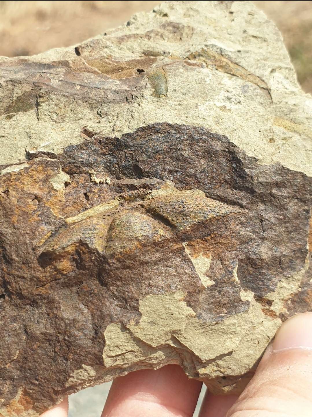

5 Deux céphalons
Screenshot_20250421-211120_Gallery.thumb.jpg.5f48c19c23a8677f6e077b5201548621.jpgScreenshot_20250421-211133_Gallery.thumb.jpg.f9f127bc4fdfb53f8f11cbd93afb728b.jpg

1 - OK pour Solenopleuropsis. Difficile de nommer l'espèce mais rouayrouxi semble probable
2 - C'est un céphalon de Ctenocephalus bergeroni et le pygidium appartient à Conocoryphe ou Bailiella
4 - A droite, j'ai l'impression qu'il y a deux échinodermes superposés.
5 - Céphalon de Conocoryphe brevifrons à gauche et de Ctenocephalus bergeroni à droite (très joli)
Les fouilles sont toujours ingrates dans ces terrains ...
Merci pour les identifications
il y a 28 minutes, geopas a dit :
Oui c'est sûr, j'avais quelques localisations d'affleurements qui ont donné, mais j'imagine qu'aujourd'hui ces sites sont désormais bien vides. À moins que j'ai loupé un truc
il y a 14 minutes, APC_R a dit :
Non, pas du tout. C'est en général pauvre, sauf quelques sites maintenant bien ensevelis sous les déblais des chercheurs. Après, il faut prospecter, mais dans la garrigue c'est un peu hard.
