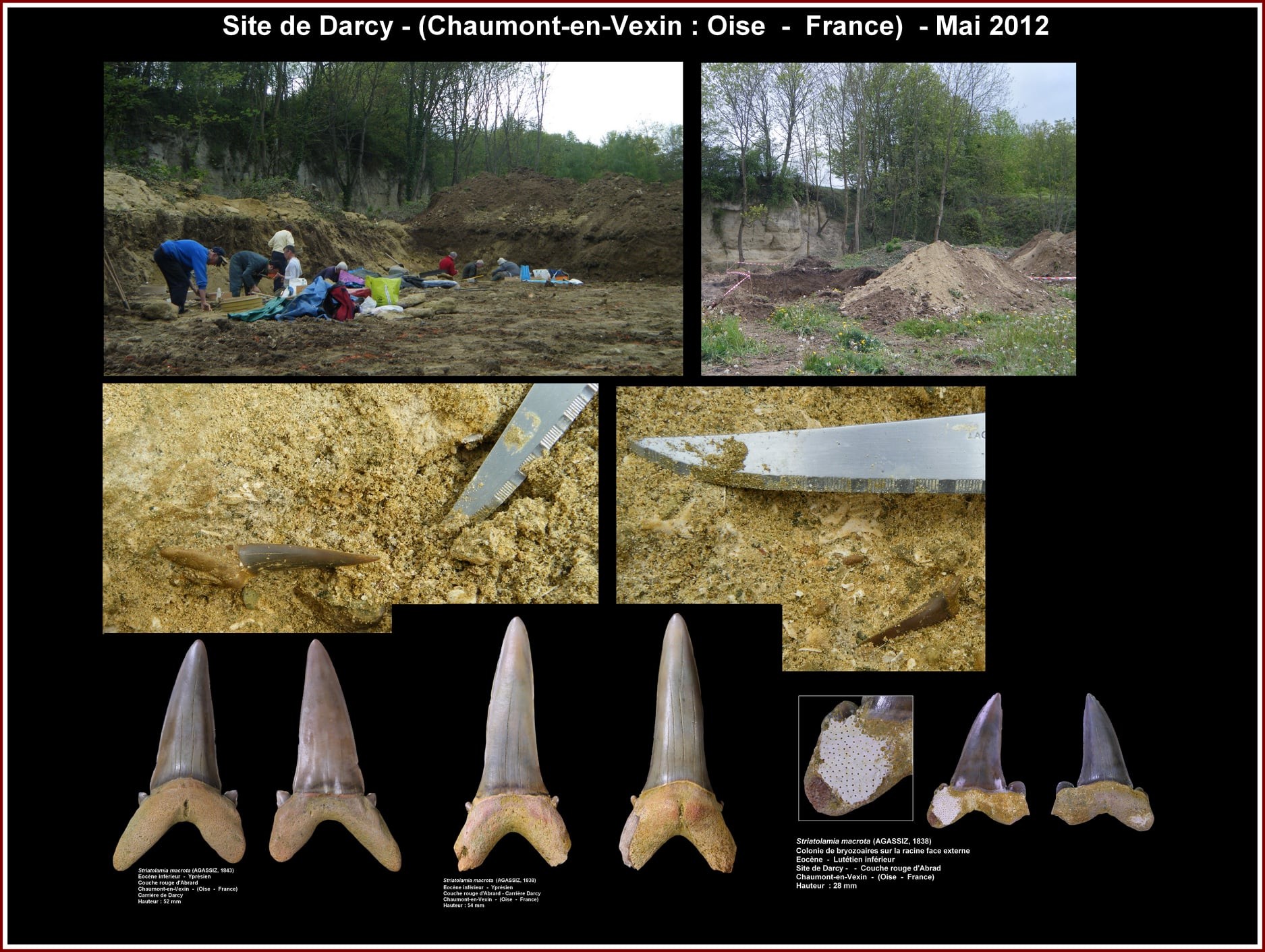

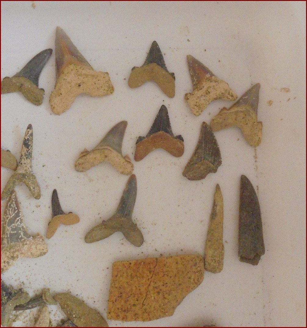

Quelques fossiles récoltés par mes soins (l'organisateur des fouilles Christian R. est peux être présent sur ce forum ?)

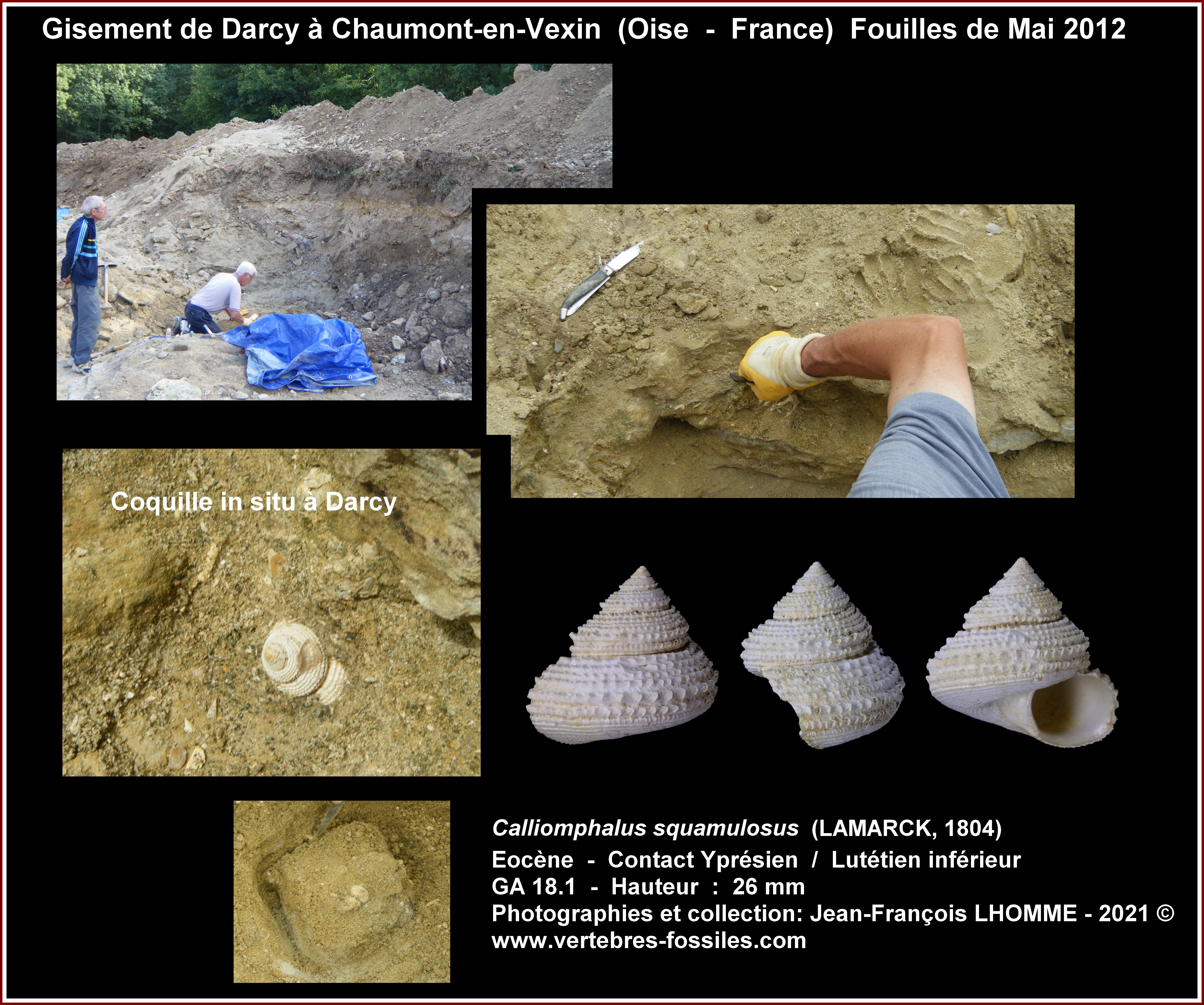

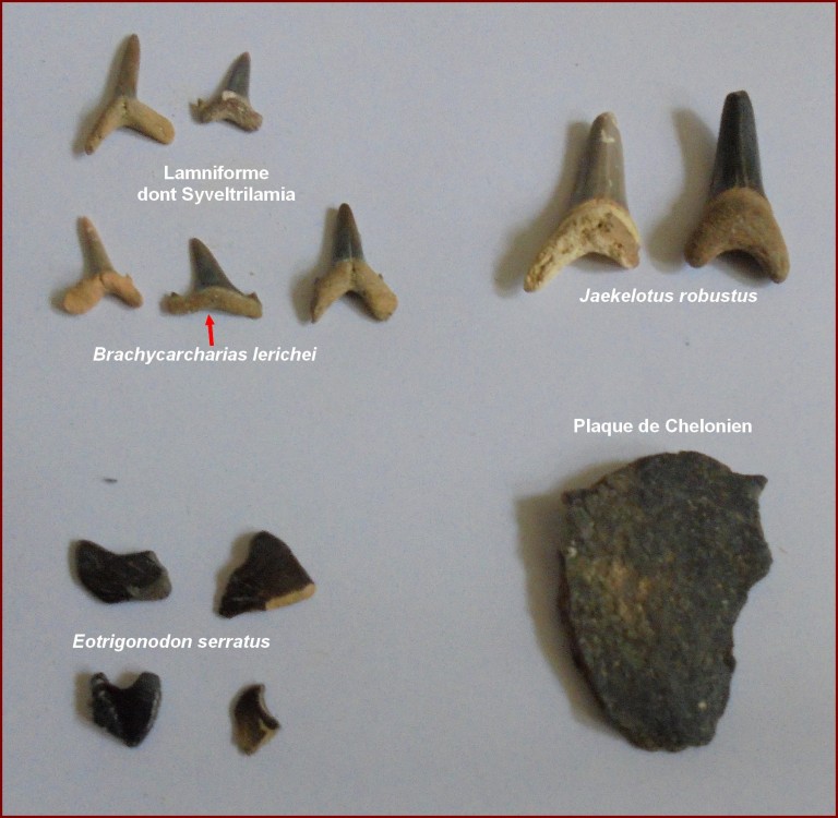

Quelques autres planches montrant quelques coquilles et dents bien préservées

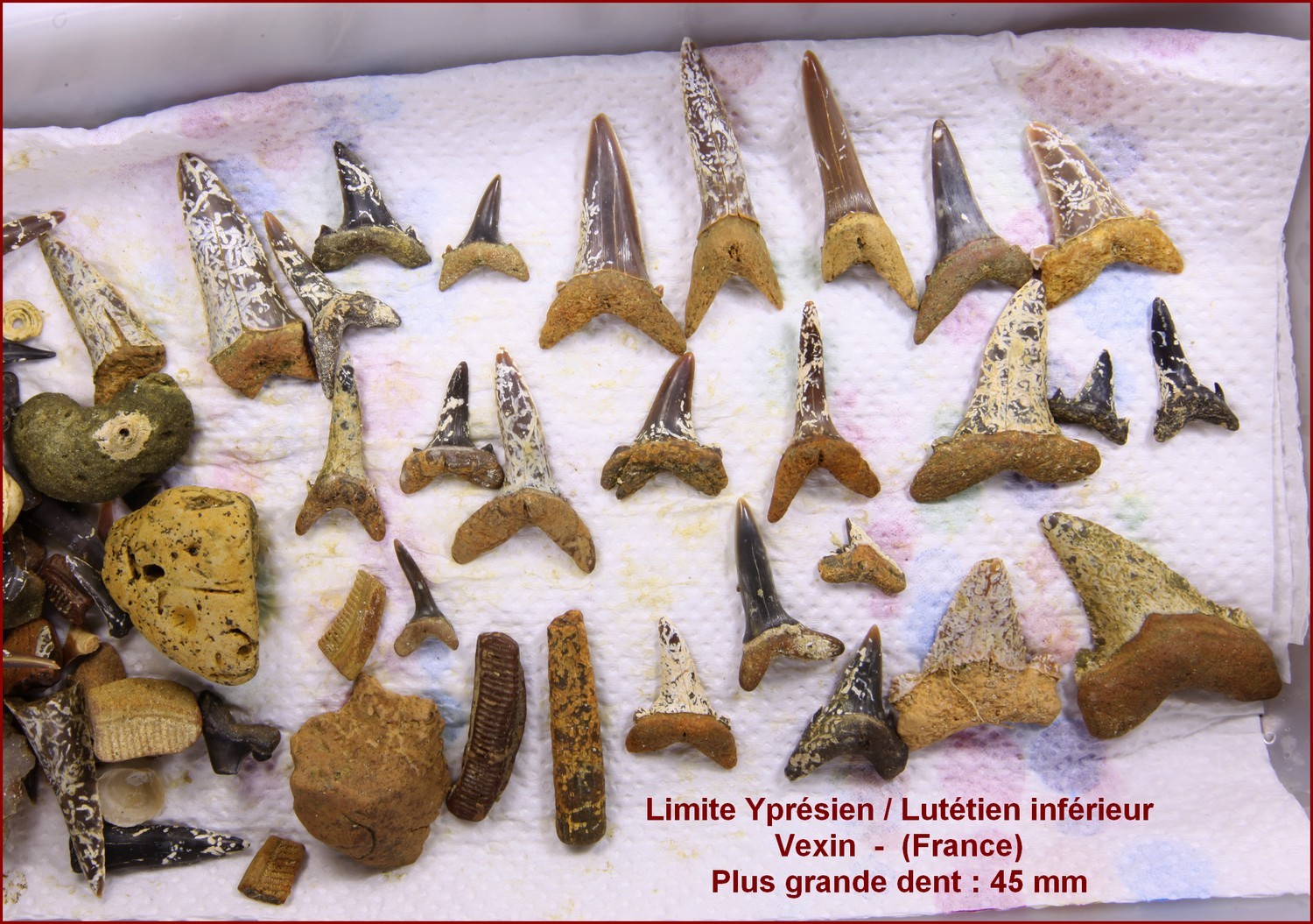

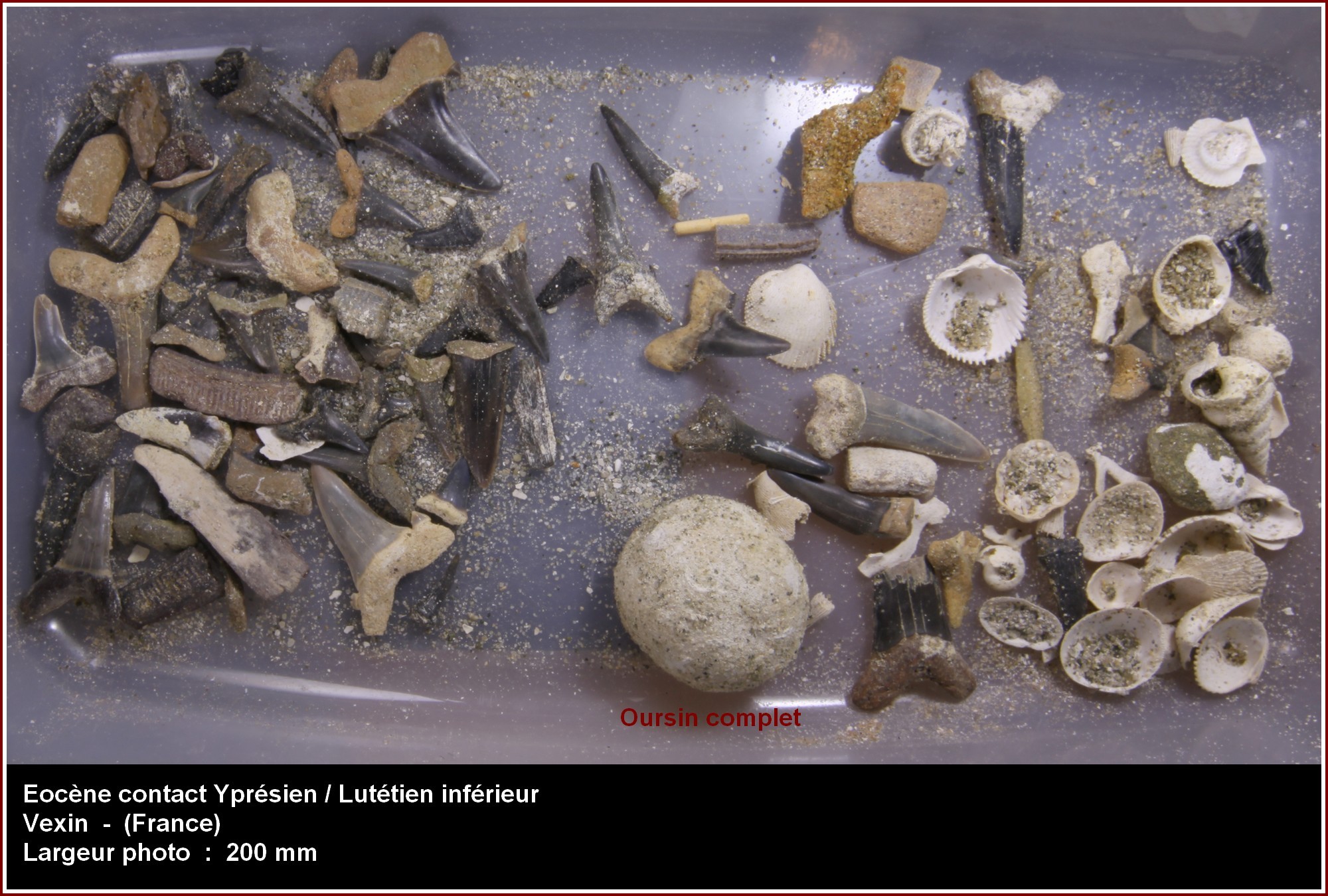

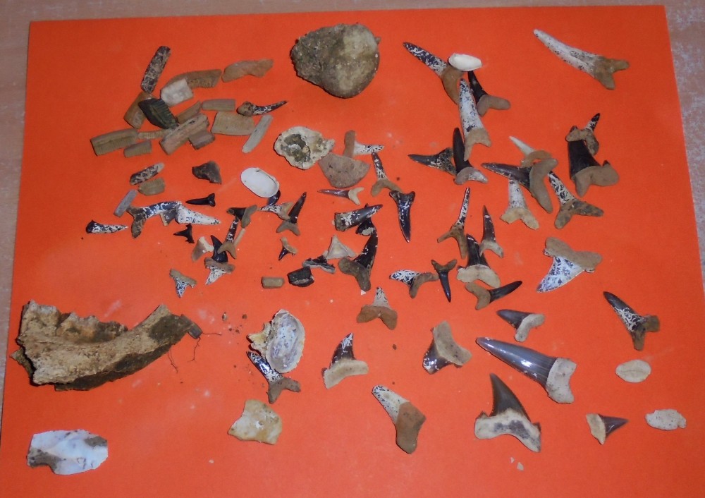

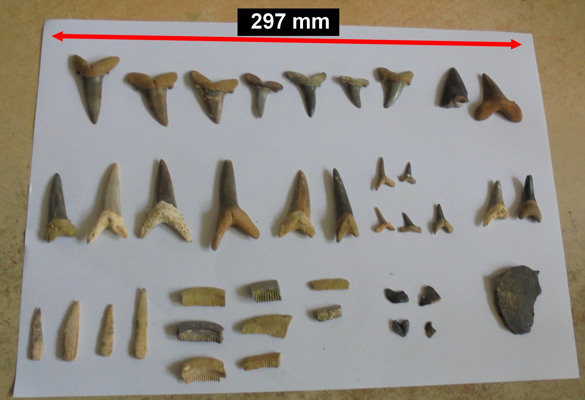

Quelques exemples de récoltes ces dernières années une photo = une fouille, uniquement les dents complètes
Il est donc tout à fait possible encore de faire plein de découvertes intéressantes dans le Vexin, que cela soit au niveau des vertébrés que des mollusques, que des échinodermes, des coraux, bryozoaires, et même des vertébrés continentaux.

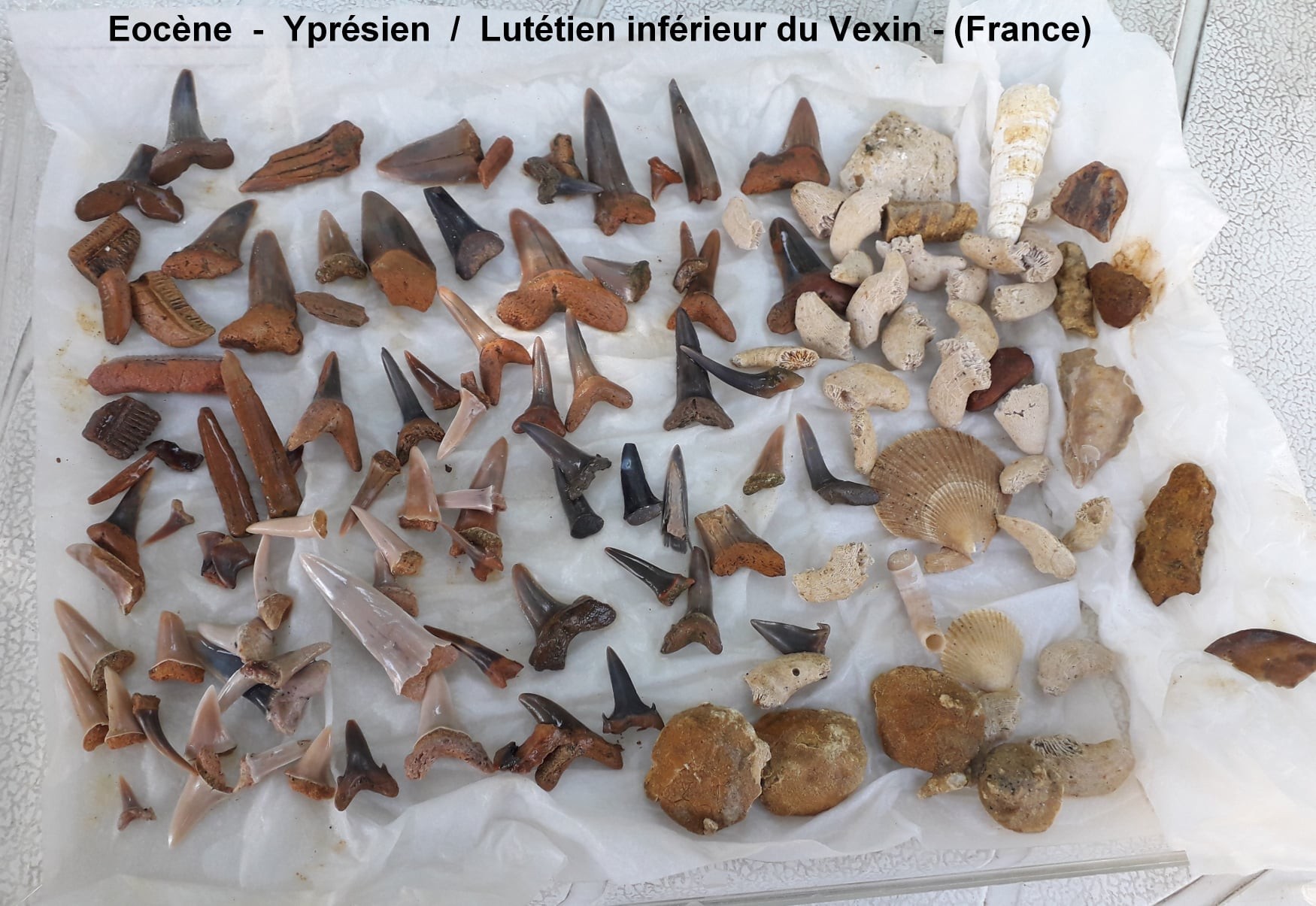

La mâchoire de mammifère sur la 4e photo t’es sur que c’est ancien ? En dessous y’a un silex qui est passé par la main de l’homme.
Il y a 7 heures, elasmo a dit :
Tout dépend des sites, de la sédimentation, etc...
Lorsque l'on pratique depuis quelques années, il est relativement facile à trouver les niveaux de concentrations en fossiles, parfois c'est plus long

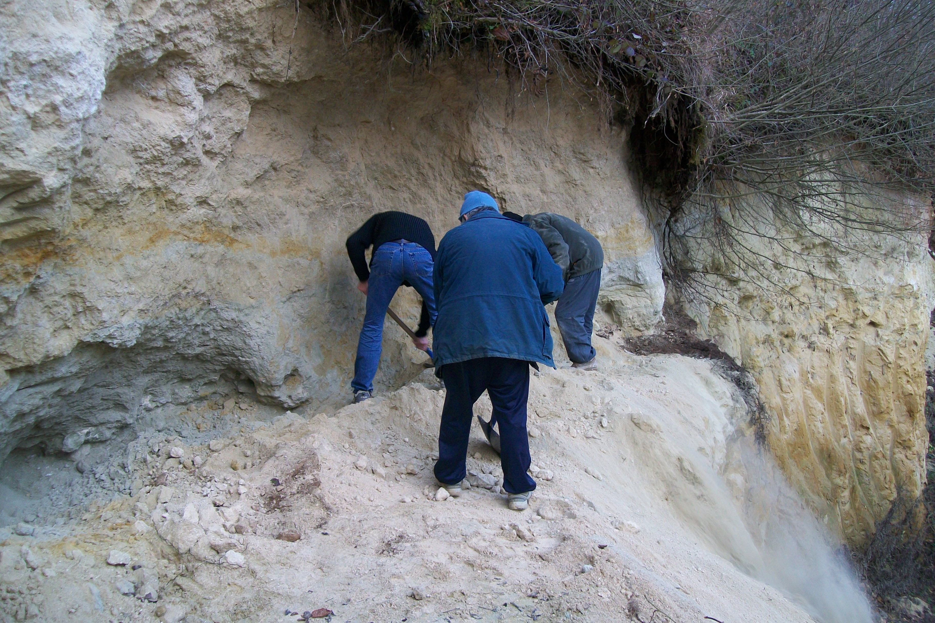

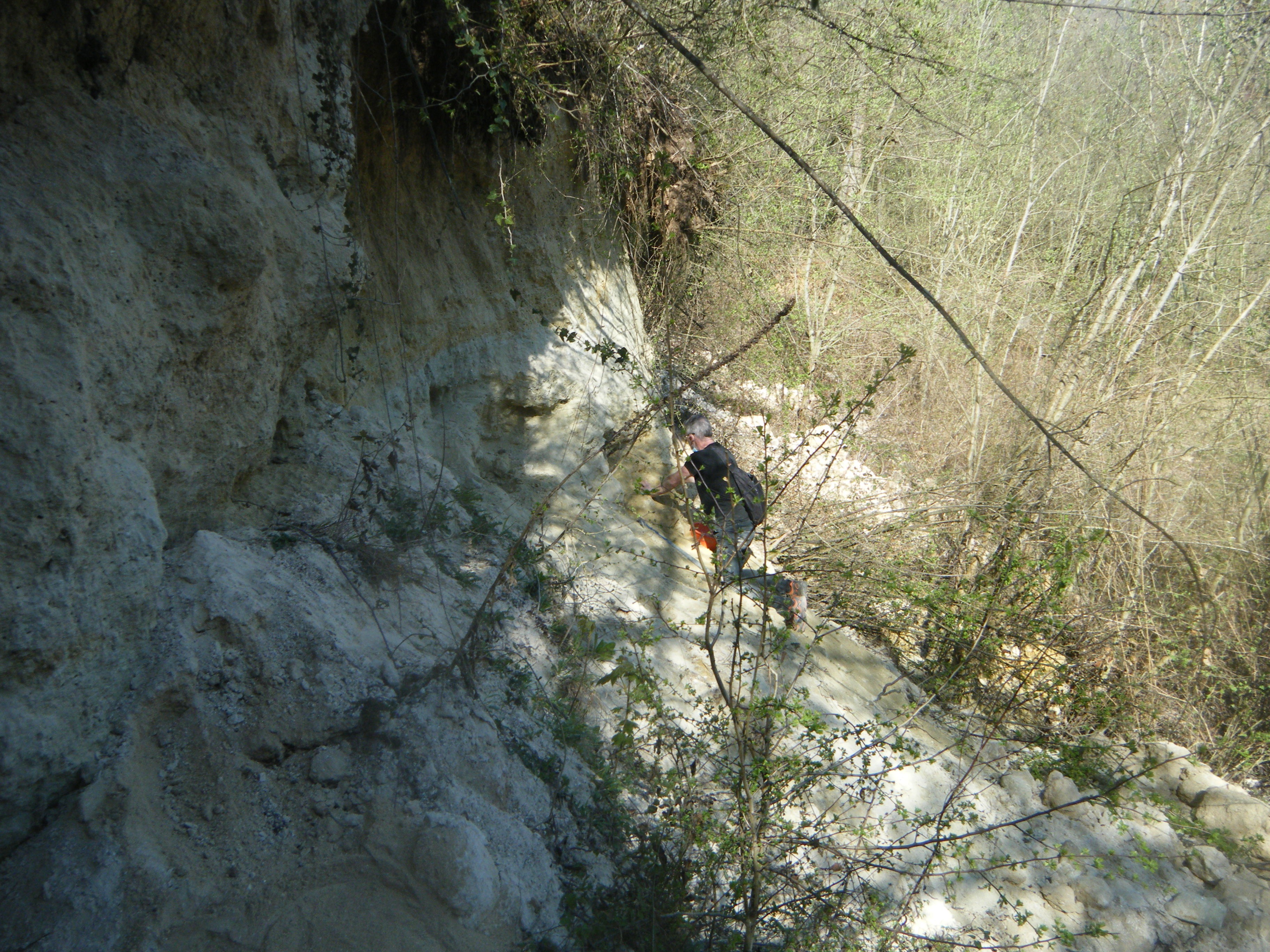

Bertichères n'est plus dangereux que d'autres sites à la seule et unique condition de sécuriser la couche, voir une fouille datant de 2009 ou à 4 personnes nous avions mis trois heures à sécuriser la couche à dents
Malheureusement entre temps j'y suis repassé il y a quelques années et cela ne ressemble plus du tout à cela, mais plutôt à ca

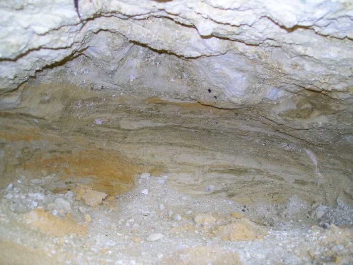

par habitude parce qu'elle fait quelques centimètres d'épaisseur et parfois elle est absente

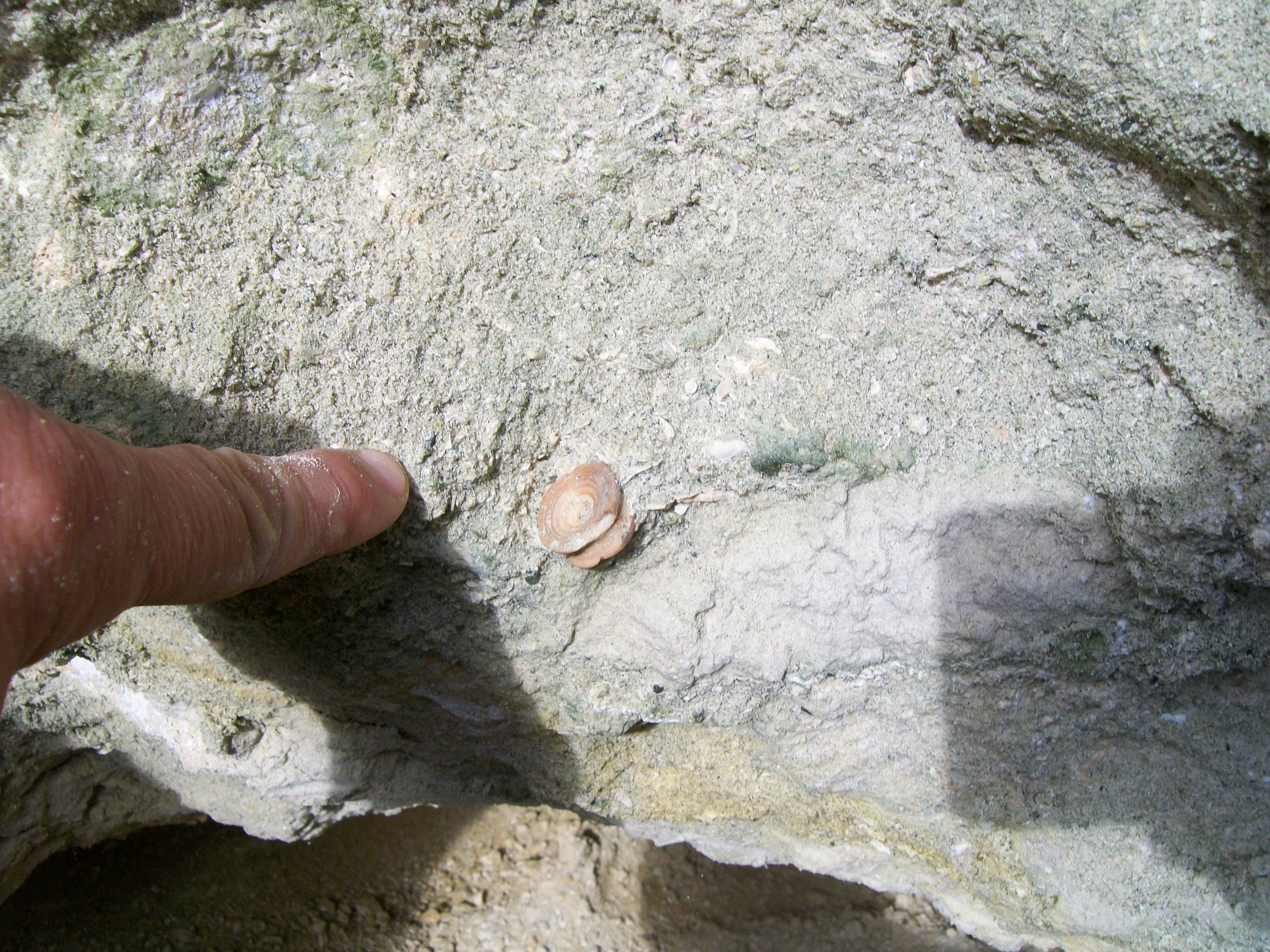

Le niveau à dents et à invertébrés marins divers

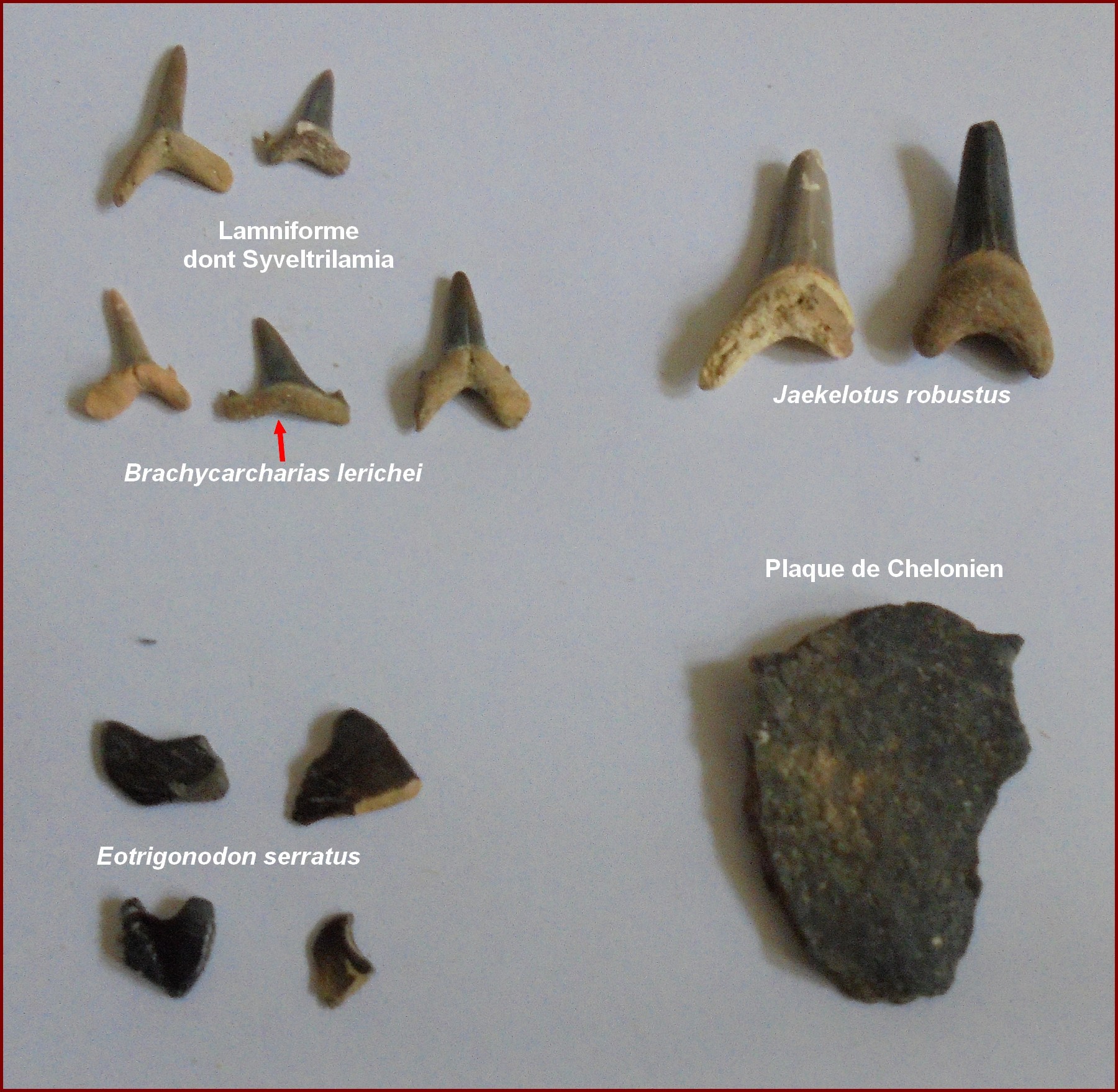

C'est un site très intéressant à la fois pour les dents de requins, mais aussi pour les dents de poissons osseux ou c'est l'un des rares sites du secteur ou j'ai pu trouver une diversité aussi élevé chez les poissons actinoptérygiens, hors otolithes
étonnement bien que l'on soit très proche géographiquement de Darcy, la faune d'élasmobranches diverge beaucoup, très peu de grandes dents de requins (peu d'Otodus auriculatus par rapport à Darcy ou à d'autres sites) hormis les Striatolamia macrota, par contre une très belle petite faune qui justement manquait à Darcy
