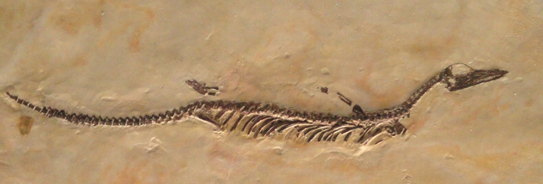

On n'aura pas plus parce que Perceval a dit "c'est pas faux"! heu je veux dire @elasmo a dit "tu as raison"
il y a une heure, flachmat a dit :

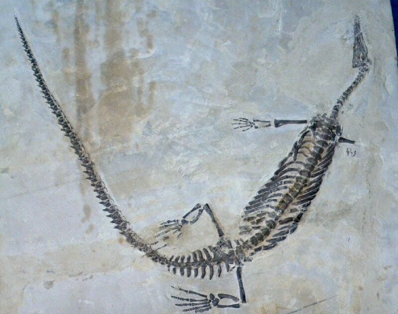

Elle n'est pas vraiment à ca place et semble trop petite proportionnellement au post-cranien.
Comparé à cet exemplaire complet, le rapport longueur_mandibule/longueur_fémur ne semble pas aberrant, mais d'accord pour dire qu'il y a peut-être deux bestioles mélangées.
Encore une fois l'origine est le Brésil et non Madagascar, pour le reste je vous laisse vous ridiculiser dans des conjonctures incohérentes (j'ai d'autres arguments pour Mesosaurus) mais à quoi bon discuter avec des personnes comme flachmat qui n'hésite jamais à pourrir mes sujets, tout en me reprochant d'être encore sur le forum
il y a 41 minutes, elasmo a dit :

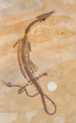

Tes autres arguments seraient les bienvenus, il ne s'agit pas de répondre seulement à flachmat, c'est pas un MP, mais de répondre à ceux qui lisent ce post. On a le droit d'avoir une vision critique. Donc entre la photo 1 et la photo 2, c'est quoi le rapport? Les critères, en dehors de la mandibule voyageuse?
Mais si tu veux, on va dire mesosaurus! Comme tu dis, "c'est pas faux", heu je veux dire "tu as raison".
Surtout ne jamais se poser de questions, ça passe crème!

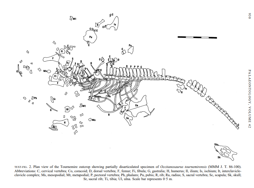

Il y a 14 heures, Pirandello2024 a dit :
Qu'est ce qui permet  de lier cette mandibule située à la perpendiculaire et au milieu du corps de ( d'un autre?)l' animal? y a t'il des critères autres que cette mandibule?
Les autres os. Les squelettes désarticulés, à l'état fossile, c'est bien plus commun que les squelettes en connexion.
Le plésiosaure de Tournemire dont le squelette est désarticulé par quartiers comme ce Mésosaure s'est retrouvé avec la tête (dépourvue de sa mandibule) près des dernières caudales conservées et pas dans le sens de la marche. Pour moi la mandibule est proportionnée, les spécimens adultes avaient une petite tête par rapport au corps.
Il y a 1 heure, icarealcyon a dit :
voici le "plésiosaure" de Tournemire :
Ici, des cervicales sont restées en connexions.

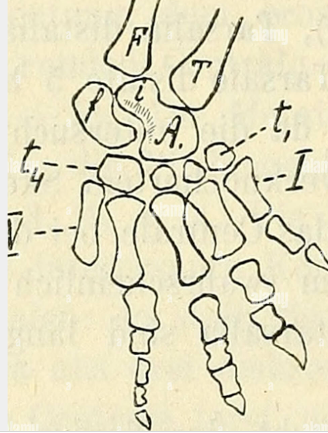

Oui, les squelettes désarticulés sont bien plus communs. Quels sont les critères quand il manque le crâne, les mandibules?
L'astragale?

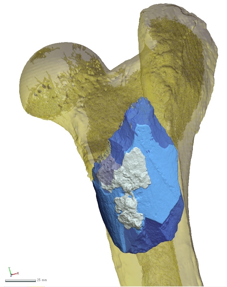

Pas de réponses, une autre façon de poser la question, tous les os ont ils des caractères spécifiques? bref si je trouve un os, suis je sur de connaitre l'espèce?
Les contre-exemples sont plus difficiles a trouvé. Il est rare de publier l'absence de résultats bien que le Zéro est un résultat:desole:
Mais, il est courant de voir dans des études des % important d'indéterminés
il y a 13 minutes, Pirandello2024 a dit :
Sont ce des critères morphologiques?
principalement!
il y a 8 minutes, flachmat a dit :
principalement!
Tu illustres ton propos par un scanner 3D, dans les liens je ne vois pas de référence solide, aucuns renvois vers un article scientifique.
Si morphologique ça veut dire utilisation d'un CTscan, je me vois mal me pointer dans un hôpital pour faire un scanner d'un os trouvé dans des sédiments.

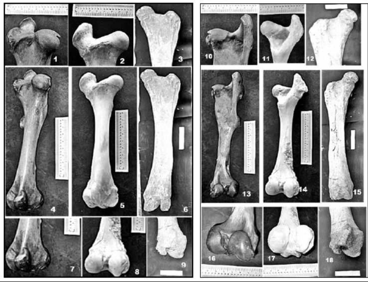

Comment fait on pour dire os d'hippopotame?
https://svpow.com/category/stinkin-mammals/elephant/
ci dessus un fémur de cheval, de vache, et d'éléphant.
C'est zeanluc de Paléobox qui a fait un sujet avec cette illustration. J'ai pas la source, elle est probablement plus étayait .
