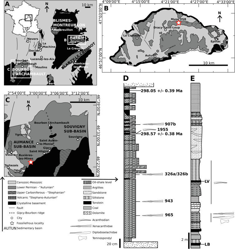

Palaeoenvironmental and palaeoecological reconstructions based on oxygen, carbon and sulfur isotopes of Early Permian shark spines from the French Massif central
Les requins nains de Muse  comme je le signale à Mazan au début de sa vidéo.
C'est fouillé mais touffu.
