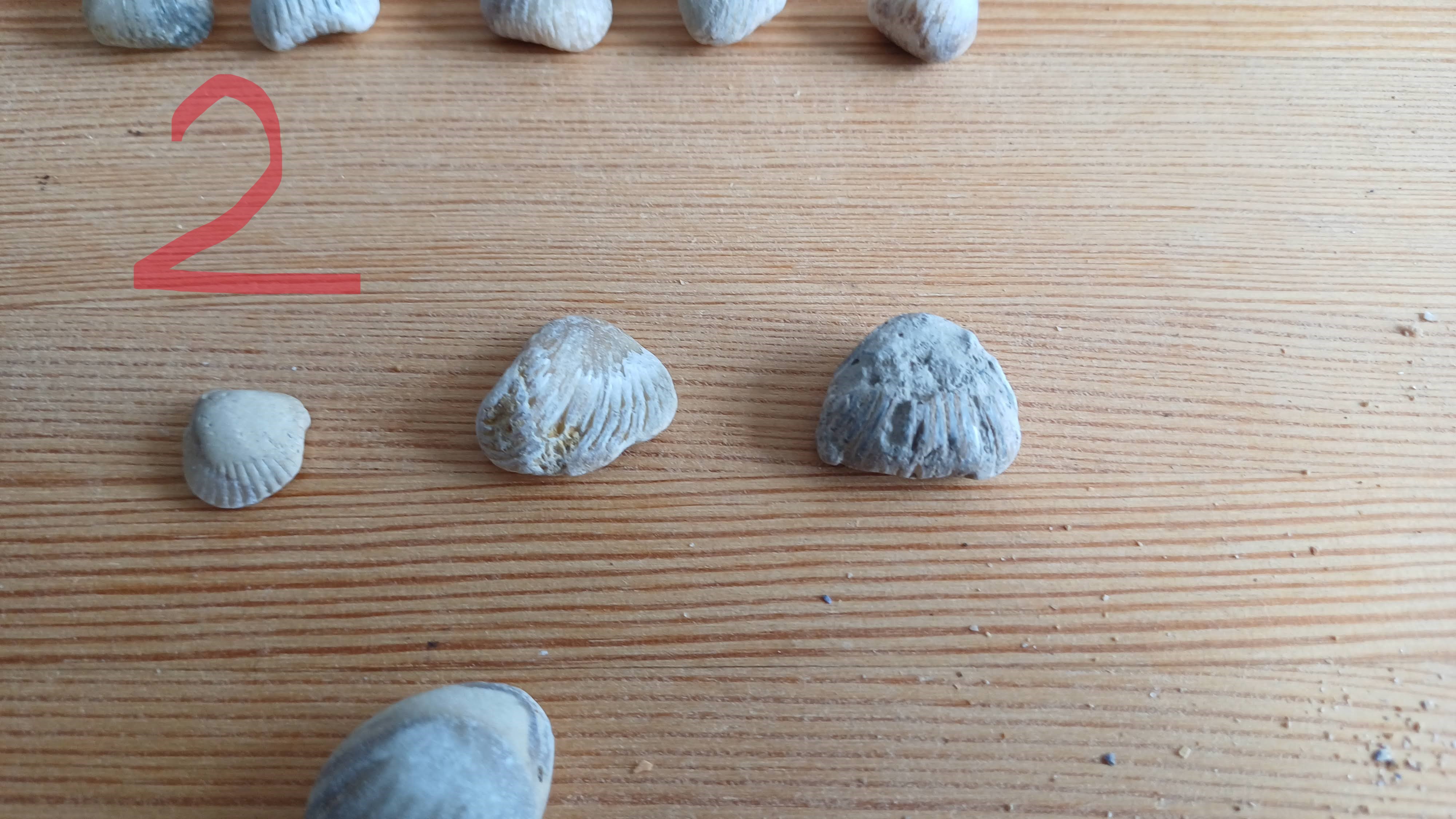

Photo 2: Moins courant

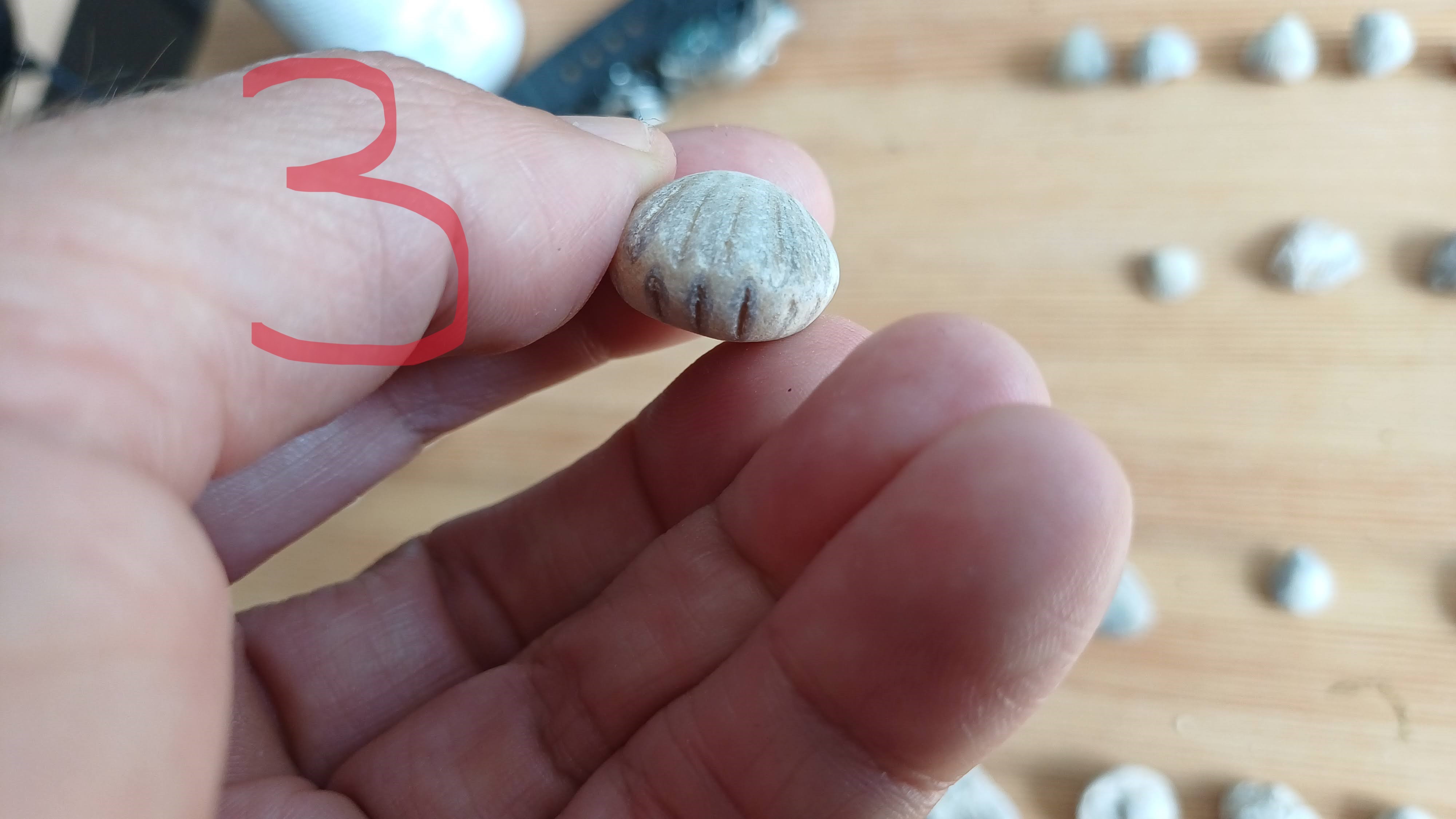

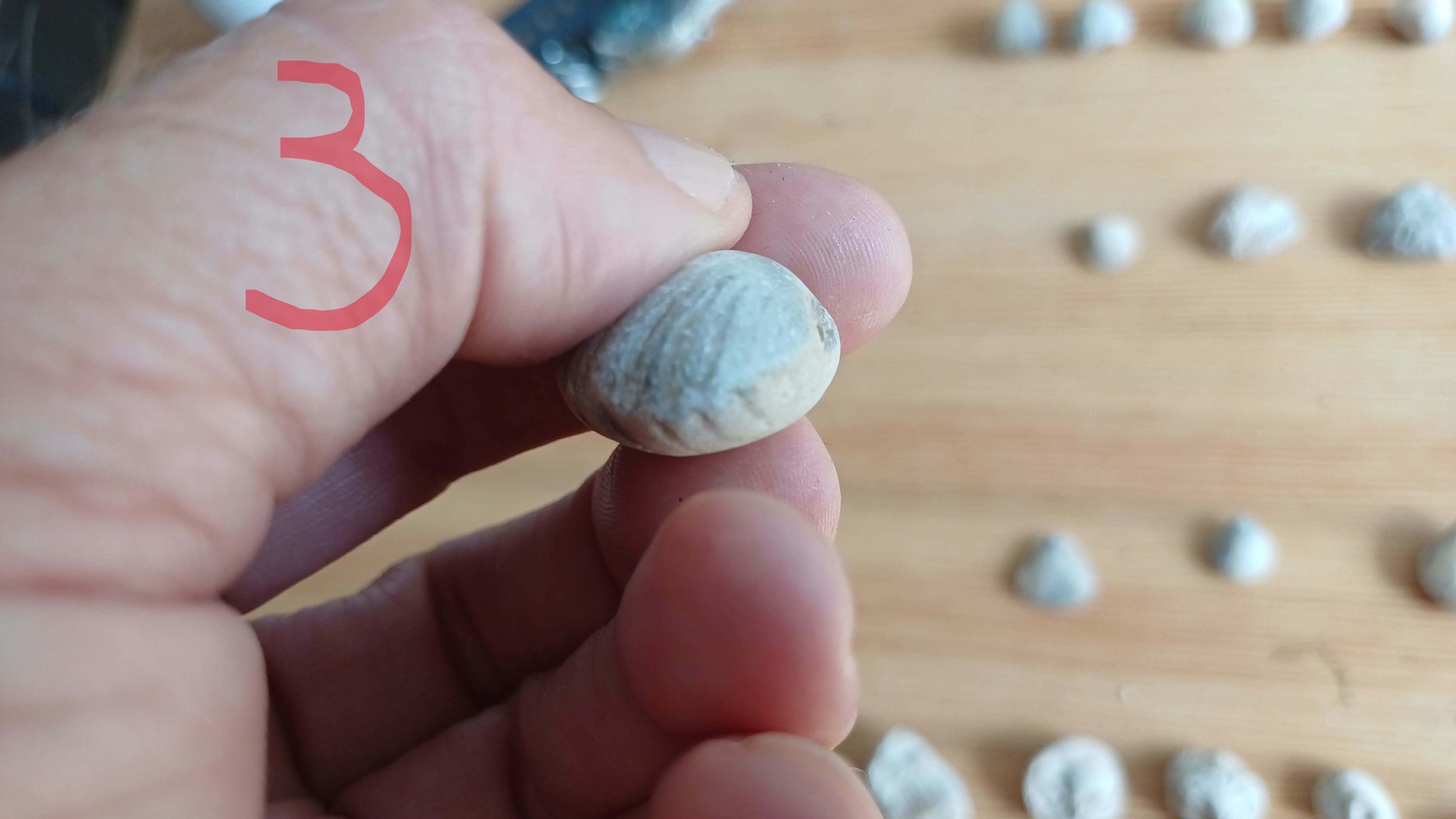

Photo 3: Je l'ai mis à part car très différents des autres et la seule que j'ai trouvé.

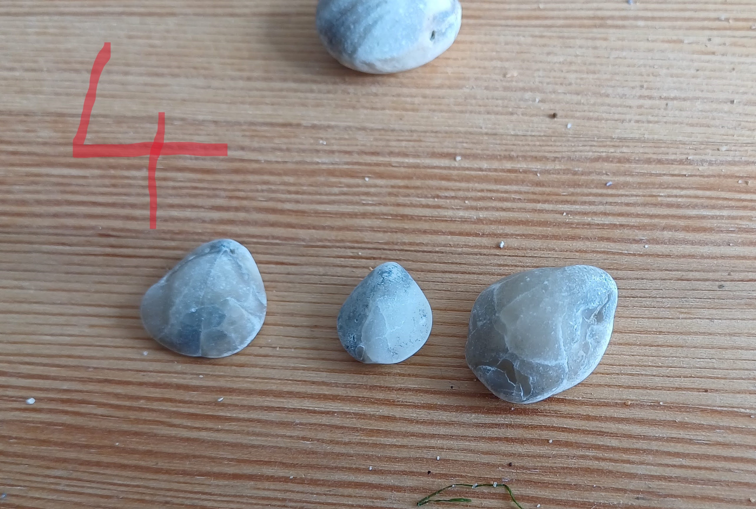

Photo 4: fossilisé sous une autre texture que la photo 1 (je ne sais pas si fossile ou pas) aussi)

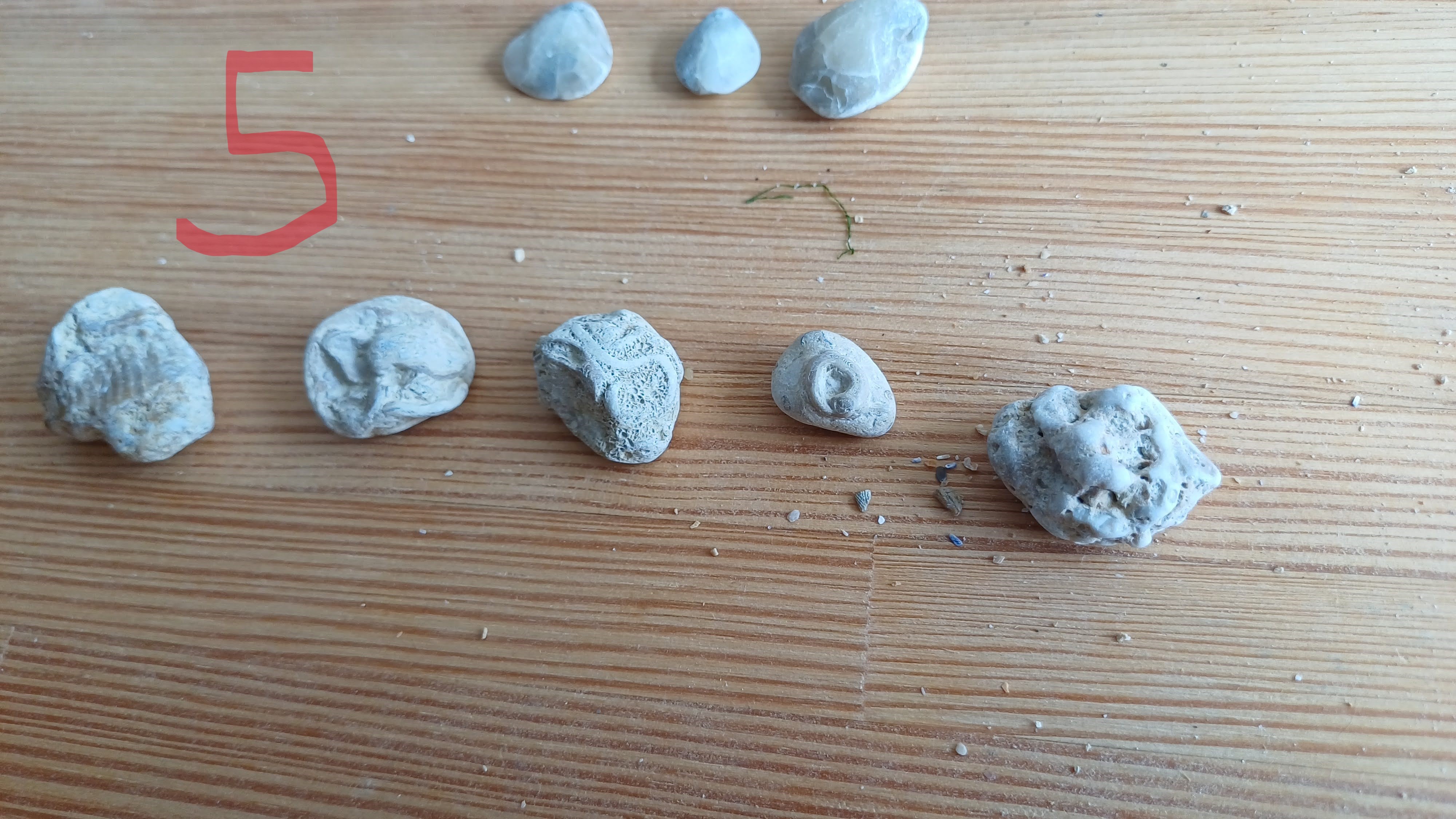

Photo 5: J'ai un doute, juste des minéraux ou autre?

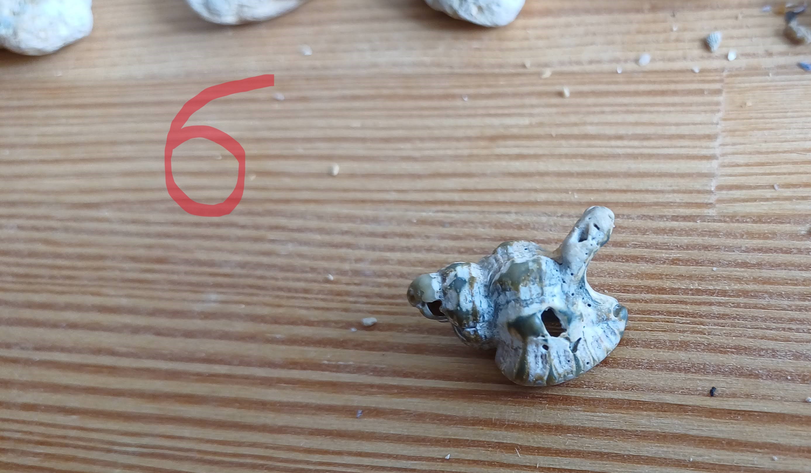

Photo 6: J'ai mis cette photo, juste en cas il y aurait des connaisseurs ici, car l'excroissance fait partie de la coquille, je n'en ai jamais vu.

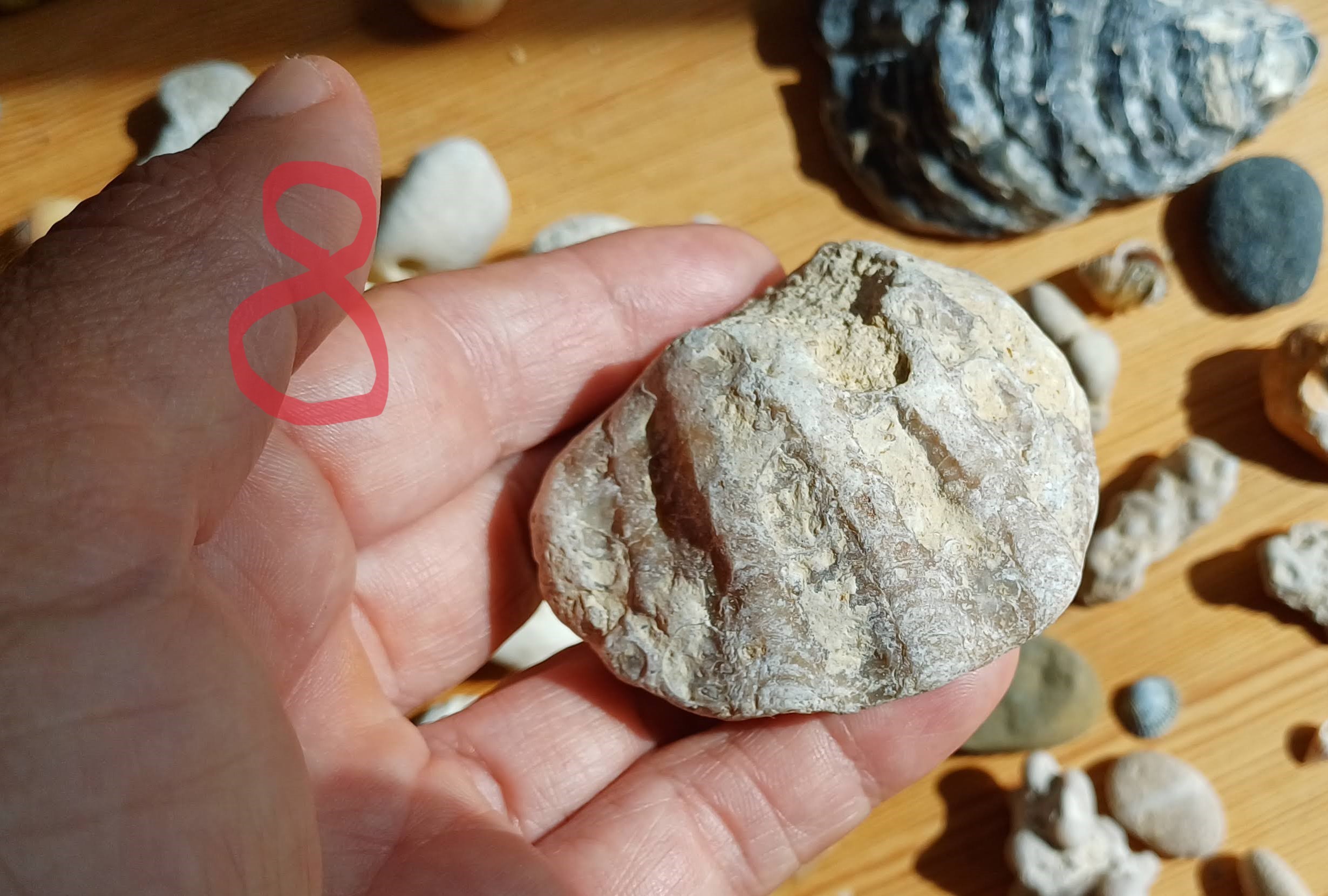

Photo 8: alors là, un gros fragment de coquille, mais ce n'est pas de la saint jacques,  l'intérieur comme des petites coquilles fossilisés.

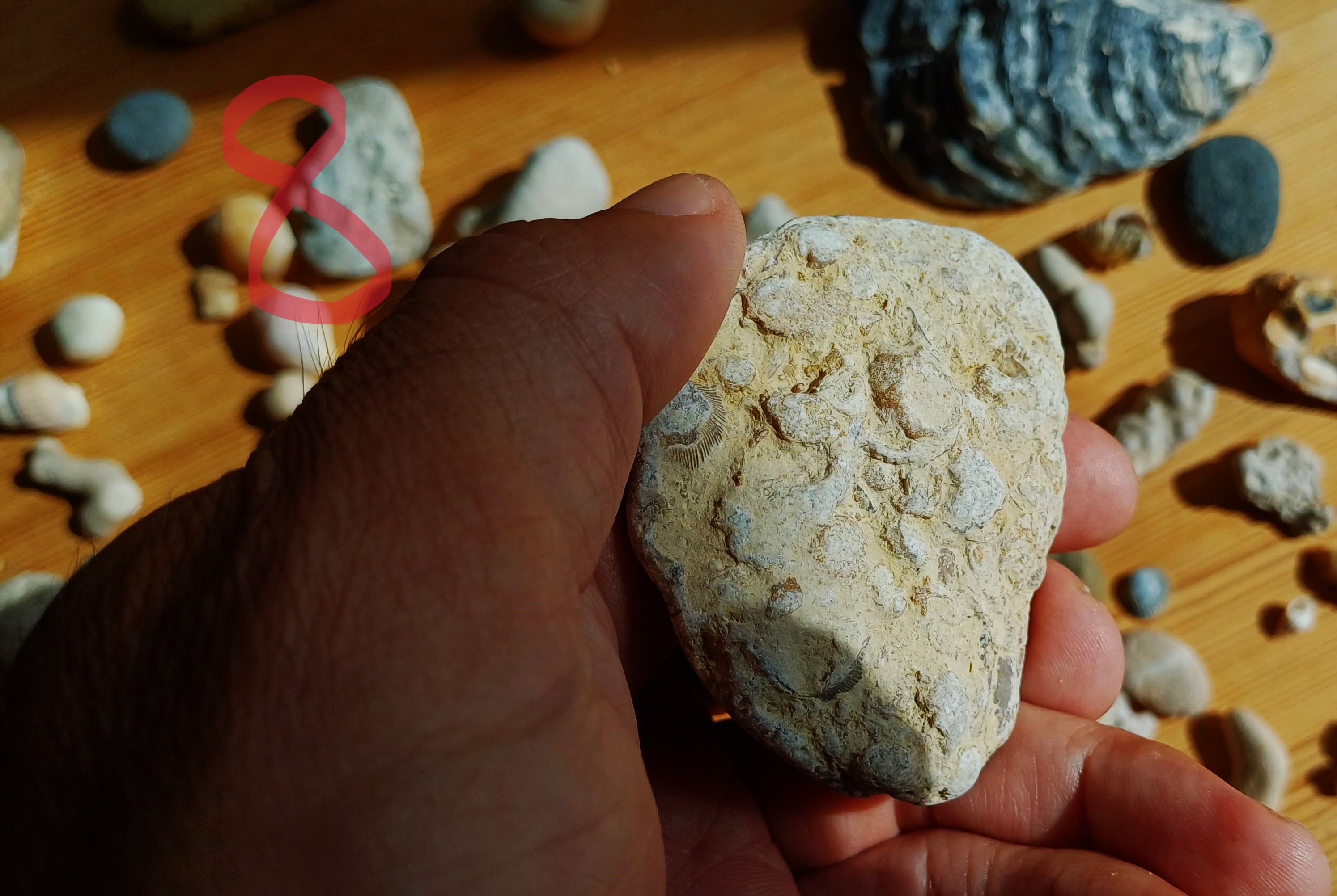

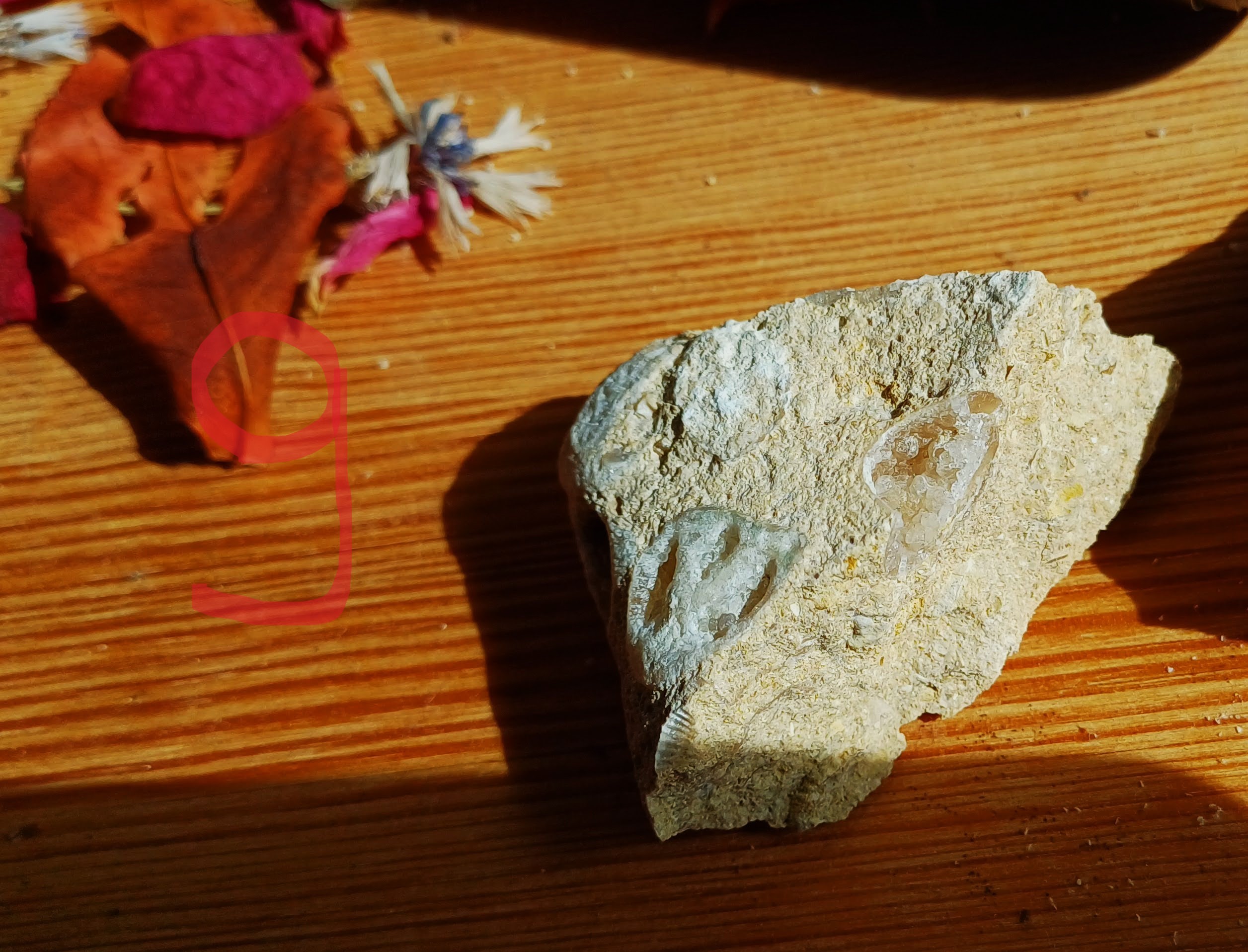

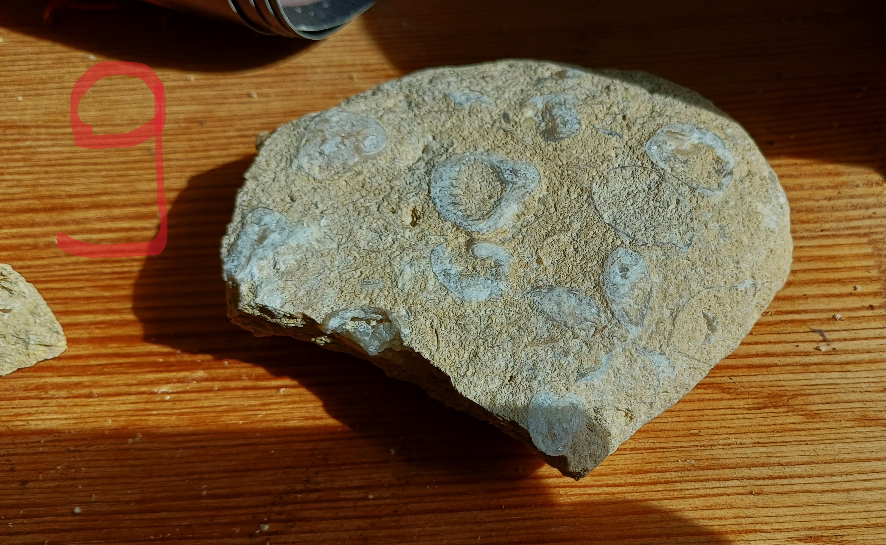

Photo 9: Des formes organiques ou de coquillages pris dans la roche/galet

1 et 2 : Quadratirrhynchia quadratra
3: pareil ou alors Eudesia multicostata
4: Cerethyris intermedia
5: traces de vers marins

8 et 9: calcaire à brachiopodes (espèces précédemment citées probablement) et bivalves. On aperçoit également sur la  photo 9 deux brachiopodes en coupes révélant des géodes de calcite s'étant formées dans leurs fossiles.
Tous ces fossiles peuvent être trouvés dans les marnes brunes et grises du Bathonien de Luc-sur-Mer et du lion sur mer à marrée basse vers les falaises des confessionnaux
notamment. Libérés par l'érosion provoquée par les marées, ils se mêlent au sable actuel. Vous pouvez d'ailleurs aller en ramasser là-bas, ces fossiles y sont abondants (surtout les brachiopodes) et de bonnes qualité quand ils sont sortis de leur matrice depuis peu! On y trouve aussi des tests d'oursins, leurs radioles, des gastéropodes, bryozoaires et coraux par exemple!
