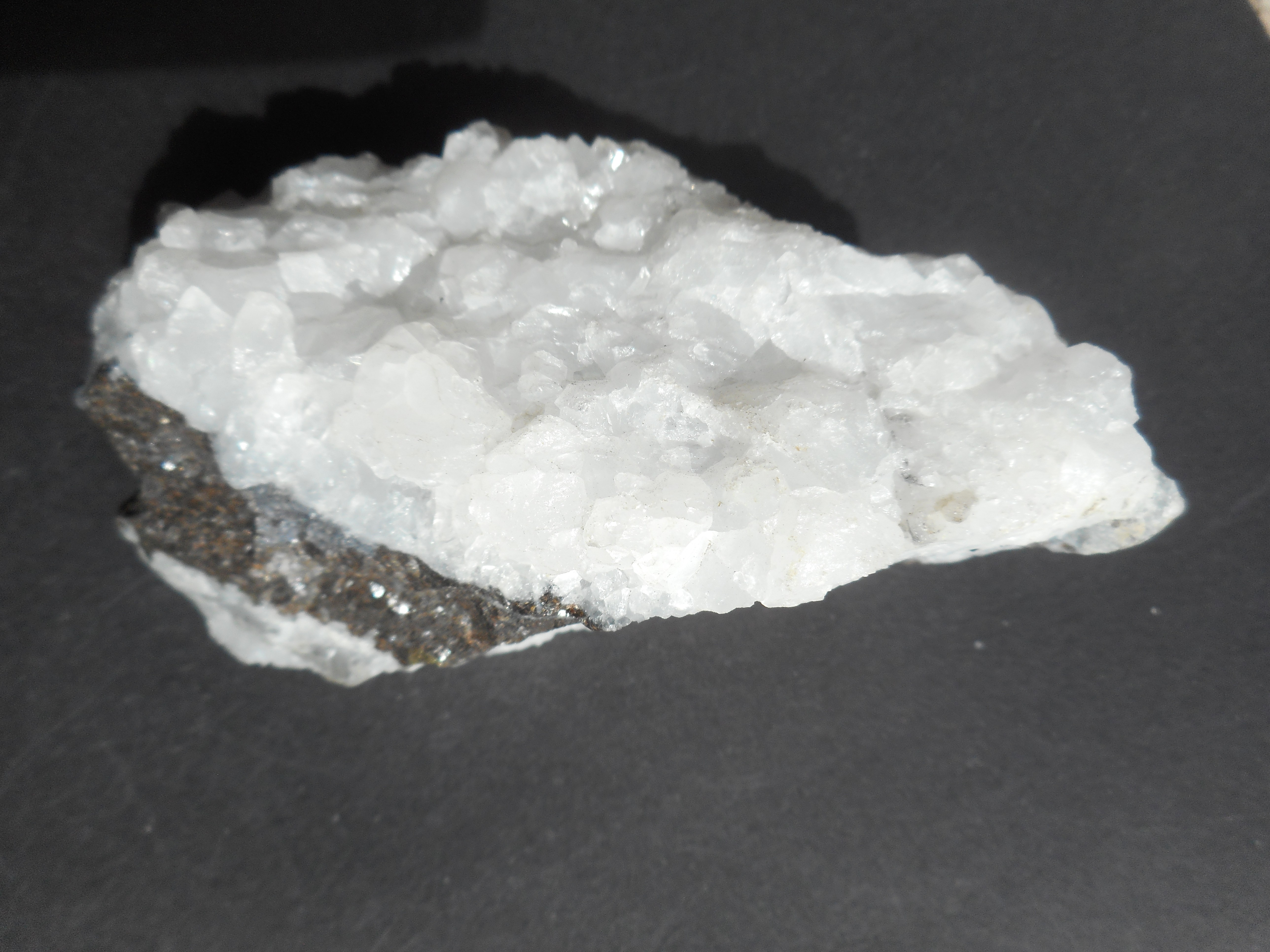

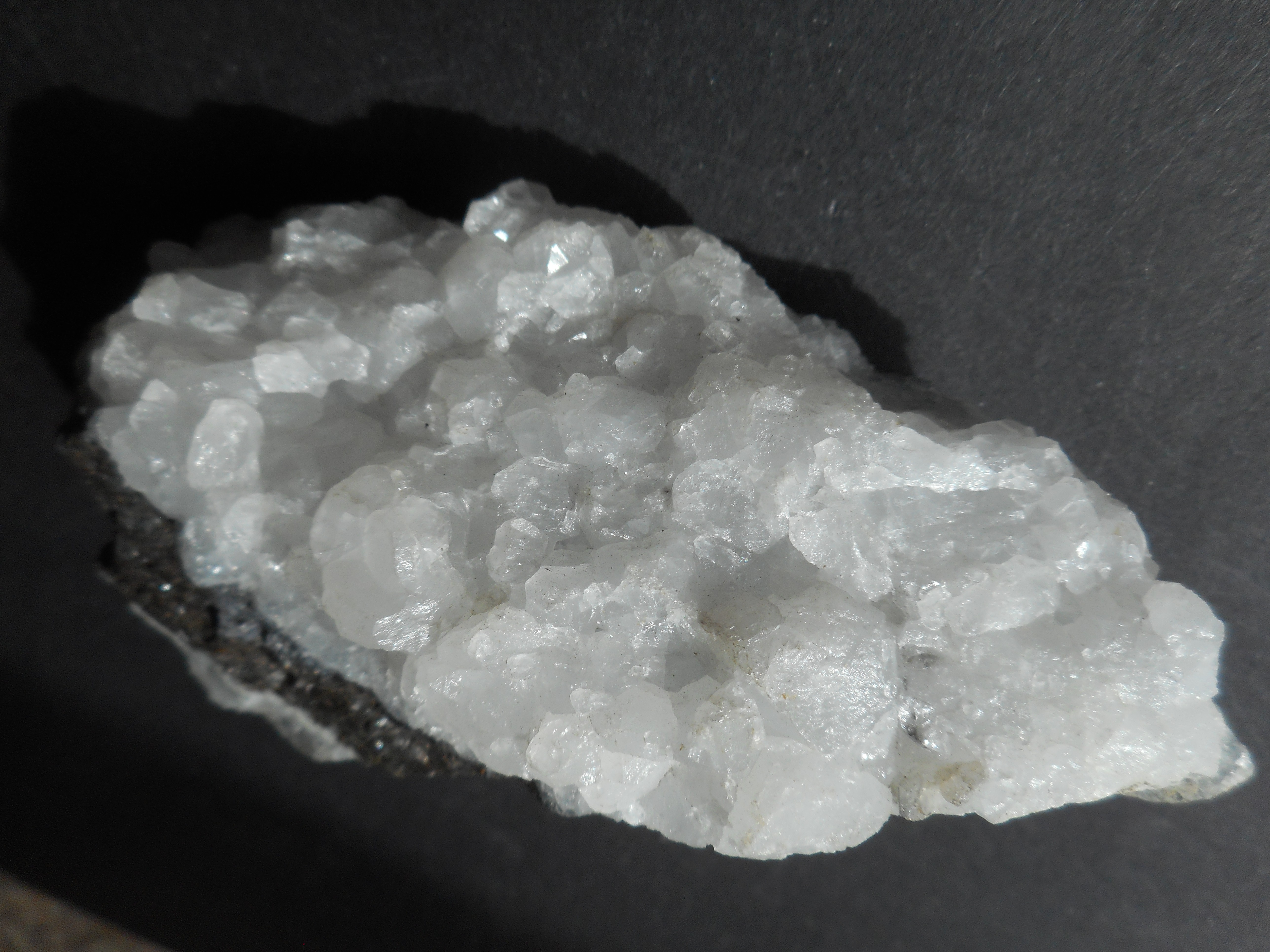

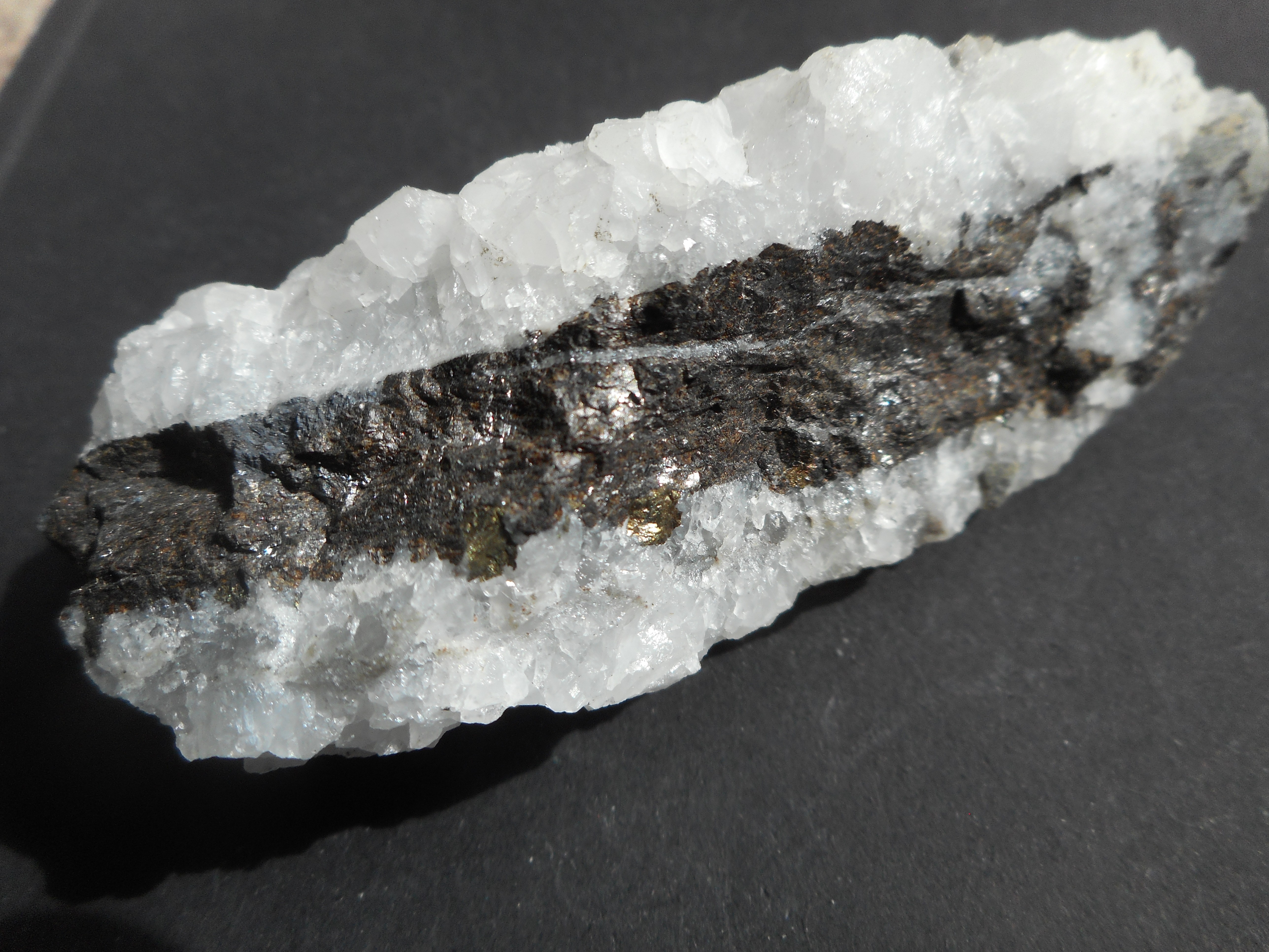

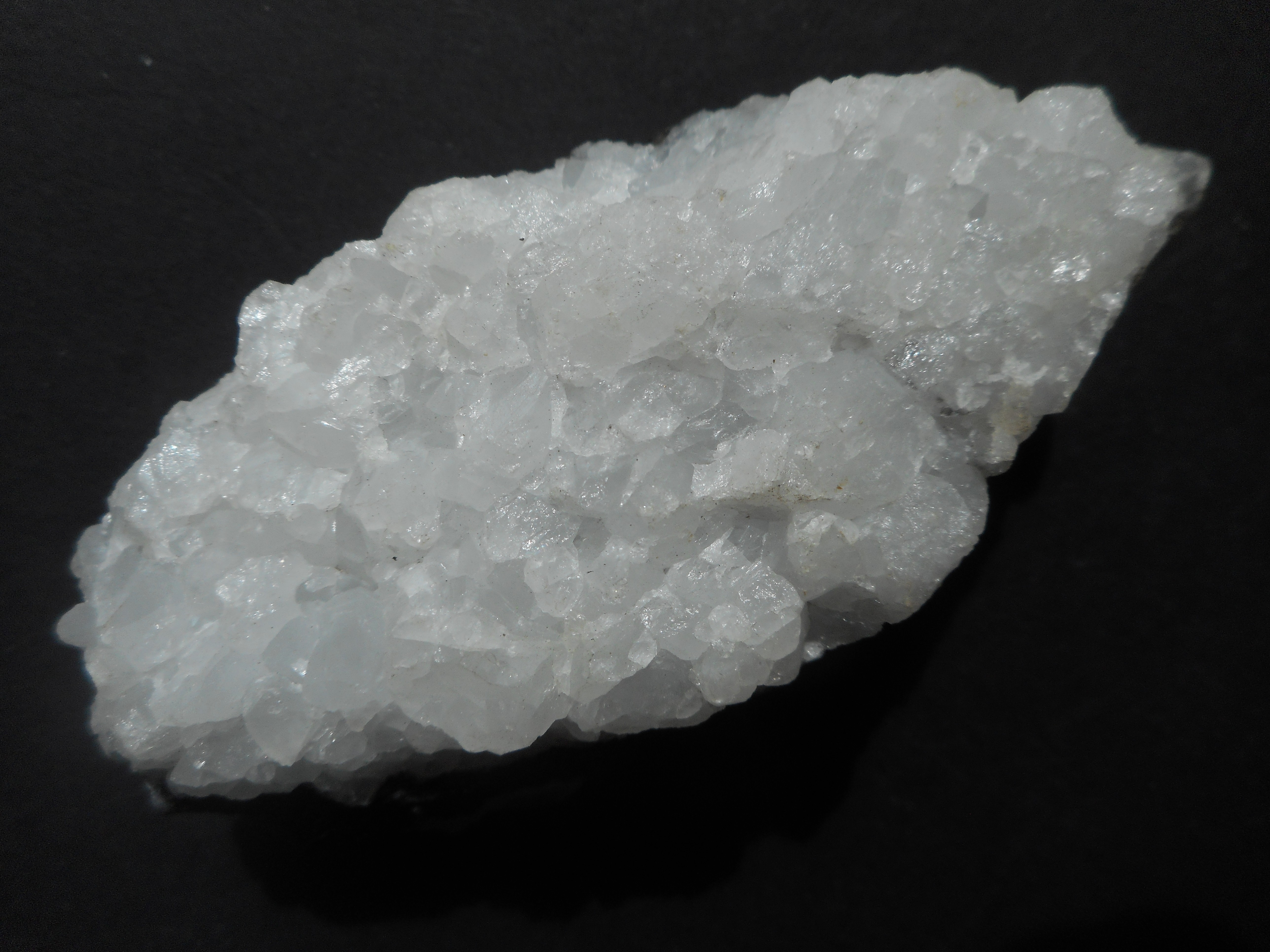

Bonjour l Italie toujours et encore, je sais ça doit etre lassant pour vous, mais bon. Quand on a les Mineraux dans le sang, on aime😊
8,8cm/ l:4,8cm/ épaisseur 3,3cm
Raye la vitre
Dureté 7 a ??
Densité je trouve 2,30 ou 2,3, je préfère mettre les deux en cas ou.
Il y a 3 ou 4 petits grains de Chalcopyrite?, pyrite? autres? sur un lit noir a reflet brillant non métallique et Hcl négatif!
Eclat brillant
Hcl négatif
Uv court néant.....merci Mrs
+1, la nuance bleutée ne ressort pas du tout sur les photos. Le quartz est le candidat le plus probable pour ne pas dire certain. L'hemimorphite est bouffée par HCL ( sans effervescence). Et vous aurez du mal à rayer une vitre avec. La bande sombre me fait penser à  de la blende bien chargée en fer.
il y a 13 minutes, icarealcyon a dit :
C est vrai ça ne ressort pas du tout, sur photo..mais c est vraiment bleuté légèrement la je ne peux pas me tromper.
Au début j avais pensé à la Célestine mais la durete n etait pas bonne..ok donc pour Quartz....merci a Greg pour la confirmation
En fait, l'intérêt du spécimen réside peut-être dans la bande sombre intercalée dans le Quartz. Mais avec les données disponibles les possibilités sont nombreuses : Blende, Hématite/Goethite, Braunite (Praborna), etc. Il faudrait au minimum la dureté et la couleur de trace de la bande sombre.
il y a 6 minutes, BUT a dit :
Dureté à partir de 7 car ça raye la vitre..pas rayée par le fil de cuivre plein
En appuyant très fort un trait blanc sans plus
Il y a 17 heures, Marco Nature a dit :
Dureté à partir de 7 car ça raye la vitre..pas rayée par le fil de cuivre plein Revue complète ici
Observation intéressante. Quelle est la couleur de la bande produite lorsque l'on gratte le spécimen ?
Il y a 3 heures, lewisch a dit :
grattez au cuivre plein je l ai dis, et gratté a l ongle rien , plutot mon ongle qui s abime, c est très dur.
un test que je n avais pas fait, avec la lame d acier d un couteau, ça raye et le peu de poudre qu il y a est....beige, crème..marron très clair, enfin dans ses tons la!
