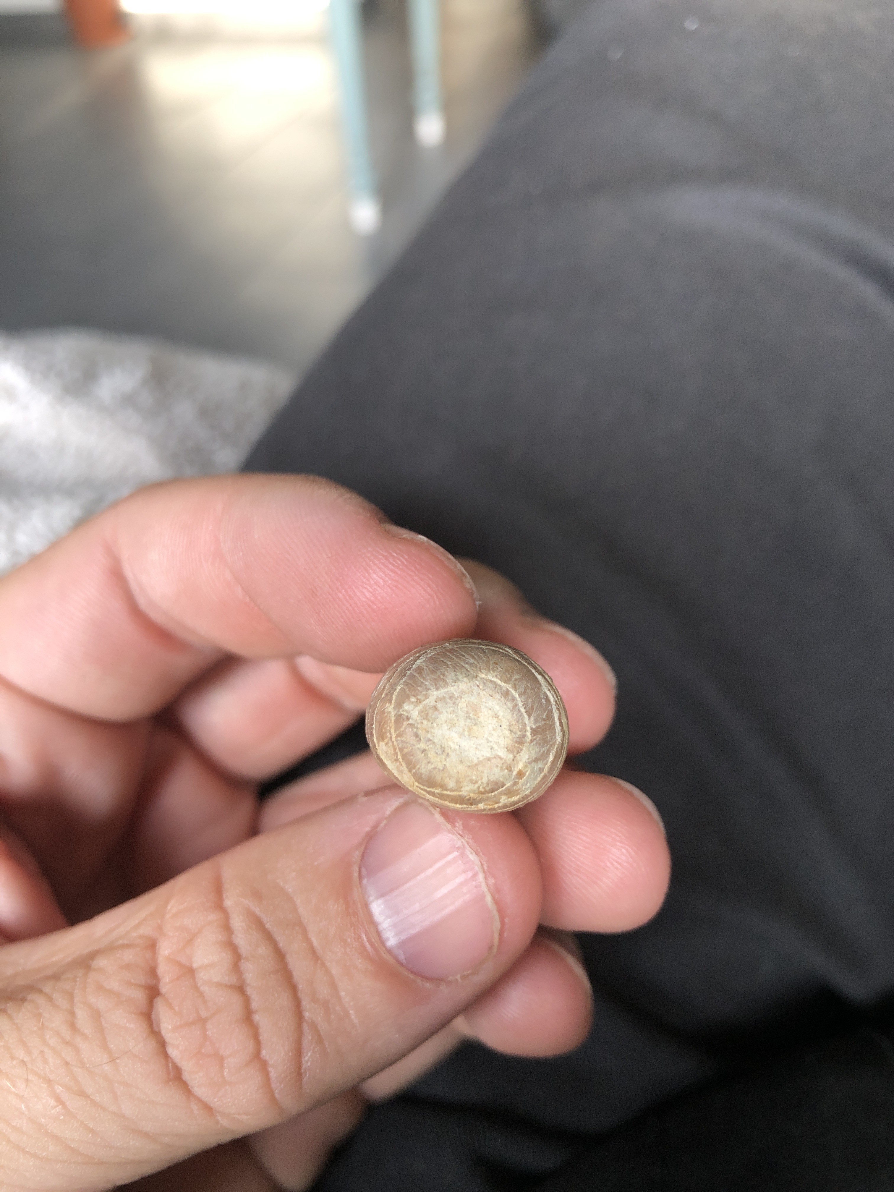

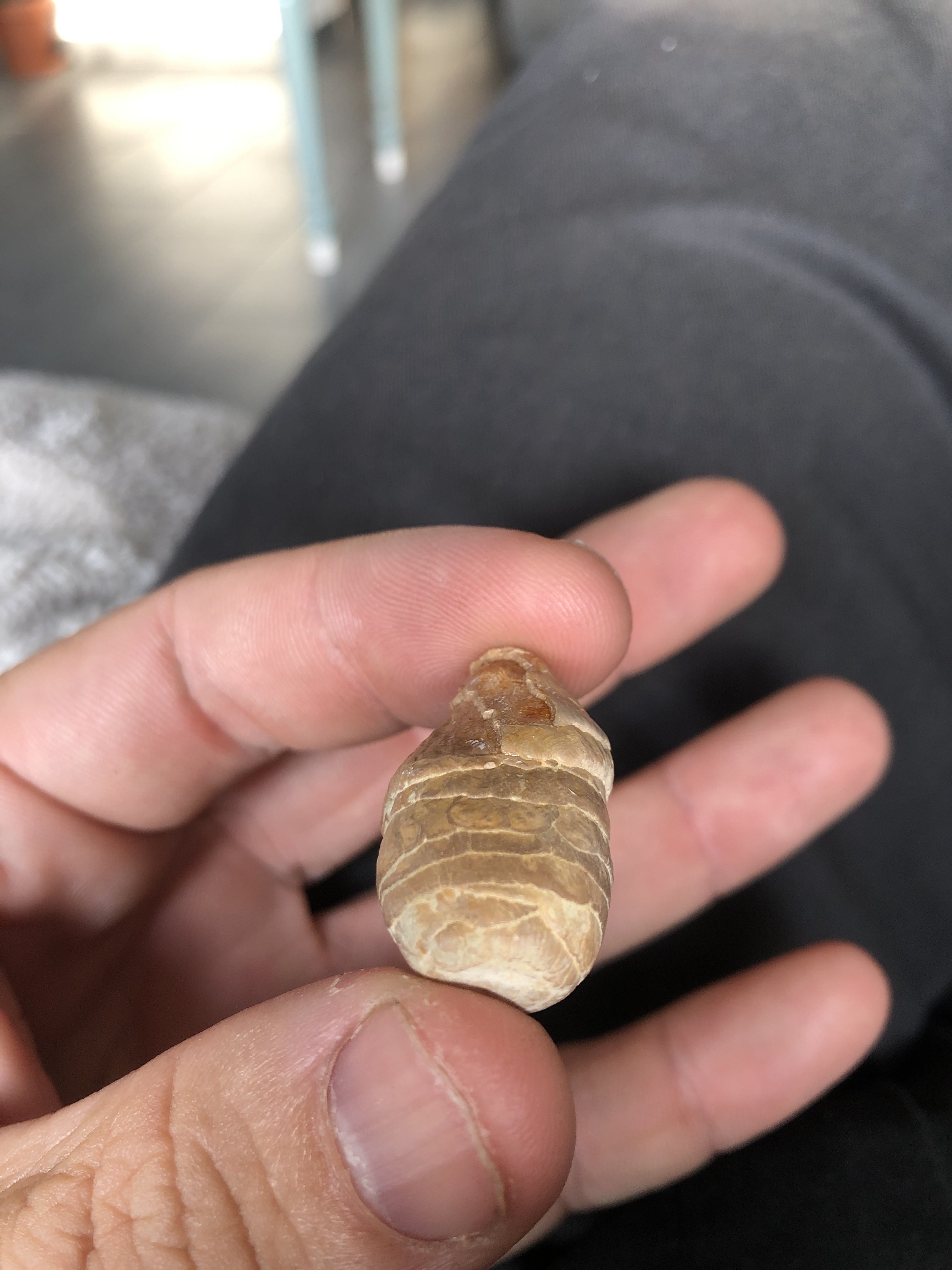

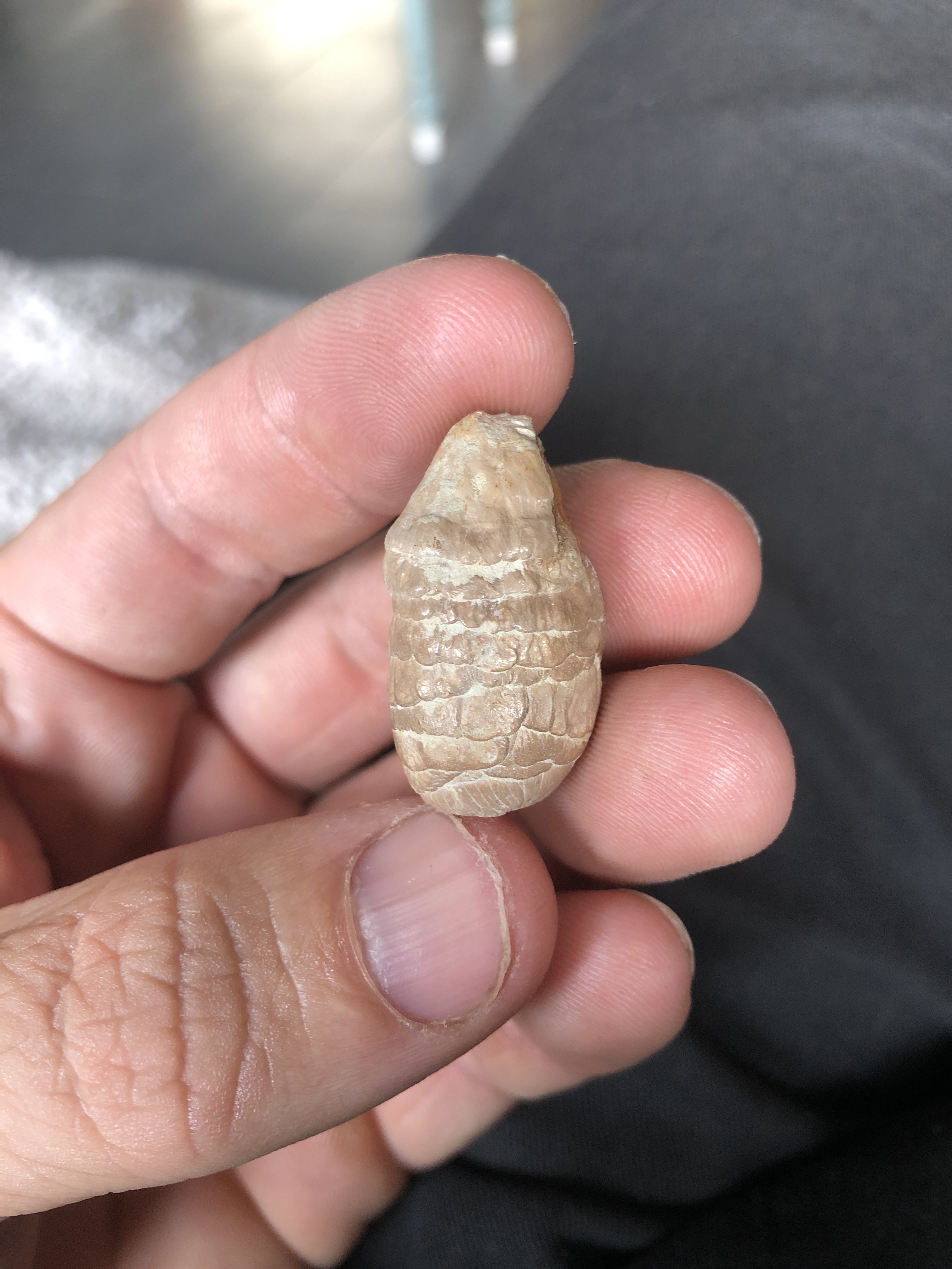

Voici un cône de pin trouvé au Cap Blanc Nez.
Quelqu’un en a déjà trouvé ?
Et d’autre preuve d’arbres de cette période?
Une idée du nom et période ?
Merci.
Bonsoir, je confirme coprolithe. J'ai trouvé un exemplaire identique dans un niveau Cénomanien du "Petit Blanc-Nez", entre Escalles et Wissant.
L'empreinte spiralée, imprimée par le canal intestinal est caractéristique. J'ai vu ce coprolithe attribué à un poisson ("Macropoma mantelli" )  ?
Bonsoir
Jolie coprolithe de requin, assez typique vu l'enroulement spiralée

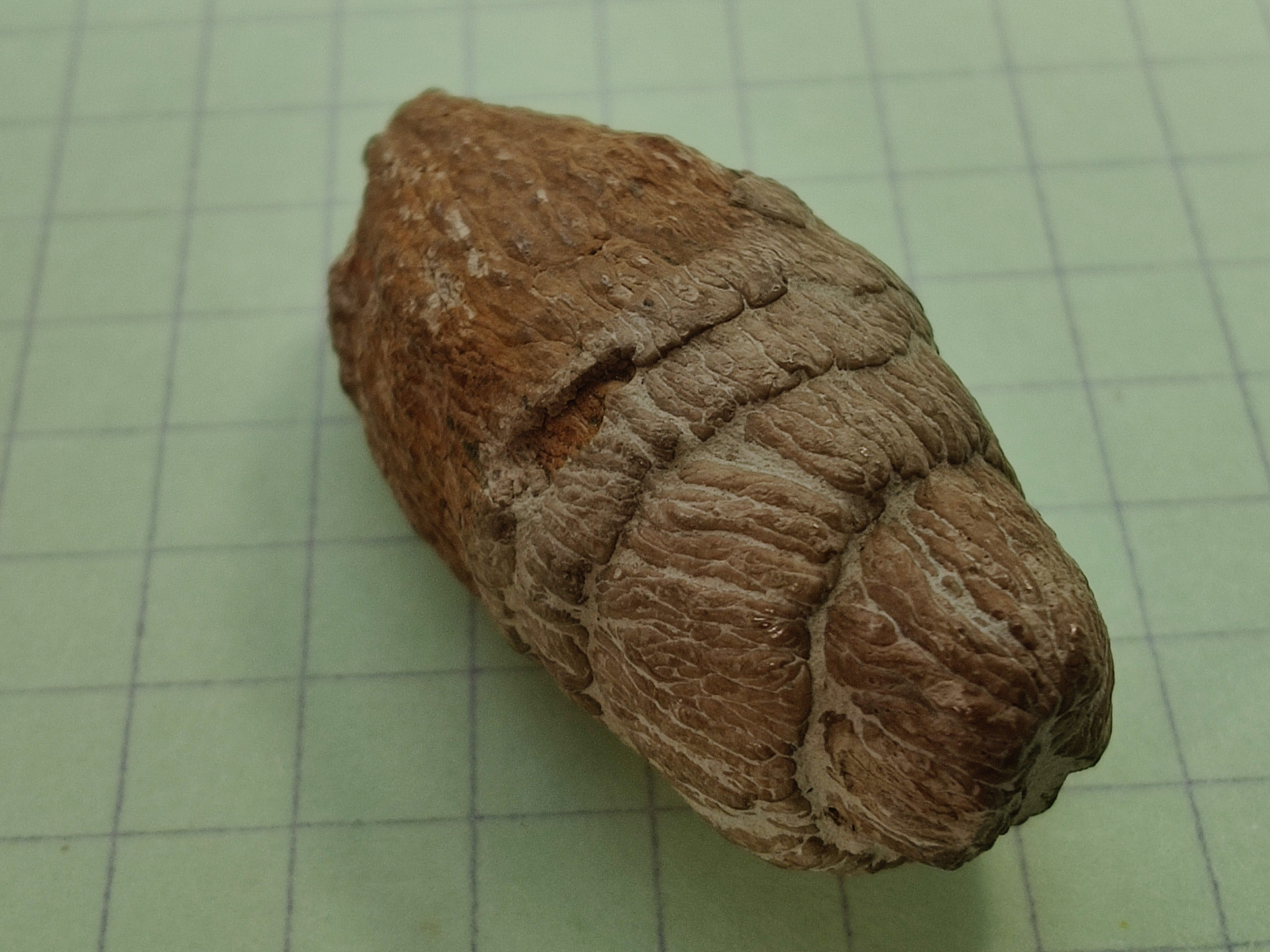

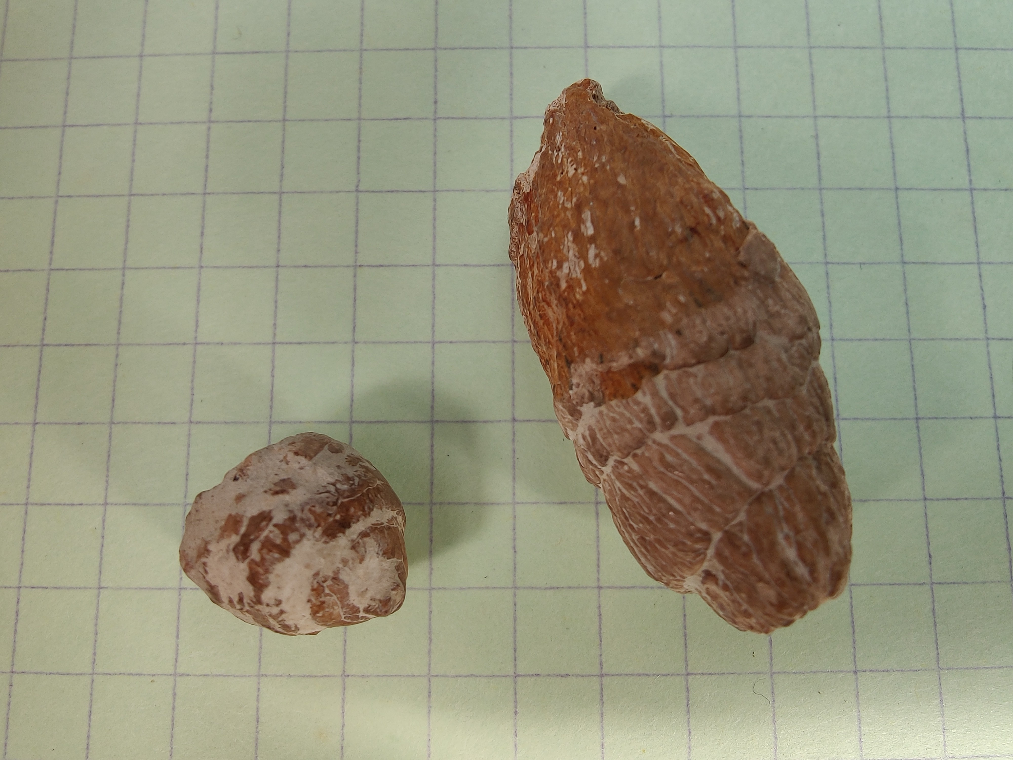

J'ai retrouvé l'échantillon du "Petit Blanc-Nez" mentionné plus haut. En voici les photos pour comparaison. Sur la 1ère il y a un second spécimen,
plus petit et incomplet. (les 2 dégagés dans la craie cénomanienne au même endroit)

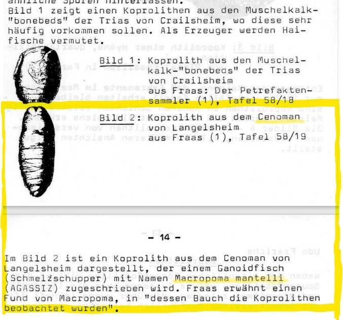

Retrouvée également la référence à Macropoma mantelli. C'est dans une publication d'un groupe d'études paléontologiques de Hanovre en 1983 :
https://ap-h.de/download/1983_3.pdf
La figure 2 montre un exemplaire Cénomanien de Langelsheim. Il est dit que l'attribution à Macropoma mantelli correspond à une découverte de
coprolithes de ce type à l'intérieur d'un poisson fossile. Difficile d'extrapoler aux échantillons du Blanc-Nez ?
Par ailleurs les exemples de la thèse de Michaut (coprolithes de requins) présentés par elasmo semblent bien convaincants.
