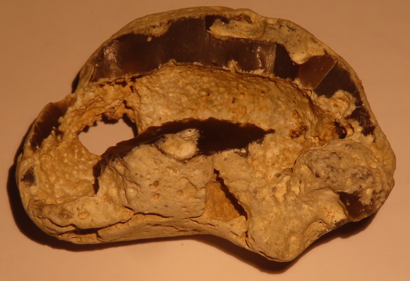

Voir le site des fossiles de Touraine de D.Millet,vous y verrez que polyjerea existe.Vous pouvez poser la question à Mr Millet.Il vous répondra très aimablement.
Quant à votre fossile,j'ai un gros doute que cela en soit un.En ce qui me concerne,ce n'est qu'un encroutement ayant contenu un morceau de spongiaire.
Voyez vous des canaux ou bien des points plus sombres sur les extrémités?
Il m'arrive de trouver ce genre de "caillou" que je ne ramasse même pas.Néanmoins,à la prochaine découverte,j'y ajouterai des photos.

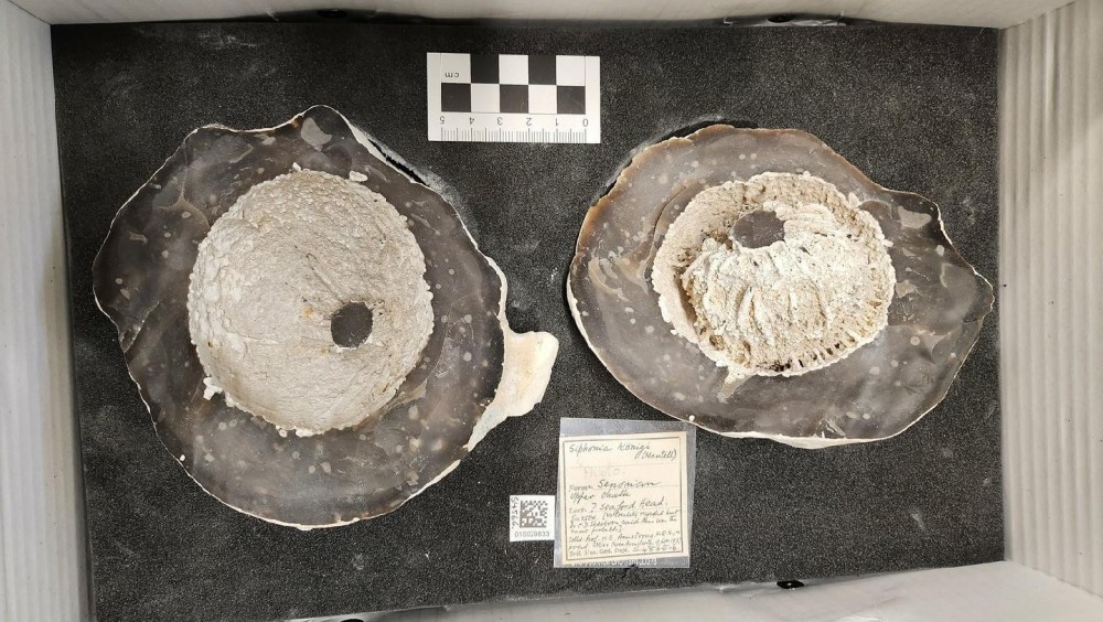

2 images trouvées sur le web et qui me semblent intéressantes de comparer avec le spécimen du début du fil:
Ce sont des Spongiaires genre Siphonia prises dans du silex. Pour l'une, l'animal a été conservé intégralement. Pour l'autre, seule la partie interne l'est. Cependant, on y retrouve les "filaments" qui vont de la partie interne à la paroi extérieure et qui représentent très probablement les canaux inhalants.
Je ne saurais expliquer les mécanismes d'une telle fossilisation aussi variable d'un individu à un autre et d'un endroit à un autre.

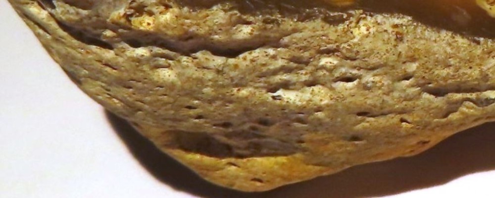

Par contre sur l'extérieur d'un des supposés "encroûtements", on voit ceci:
Ca ne serait pas des pores?
Dans ce cas "l'encroûtement" représenterait la paroi de l'animal, paroi maintenant entièrement "silexifiée" par remplacement de l'opale du squelette originel par de la calcédoine et les "carottes" un simple remplissage de cavité interne.

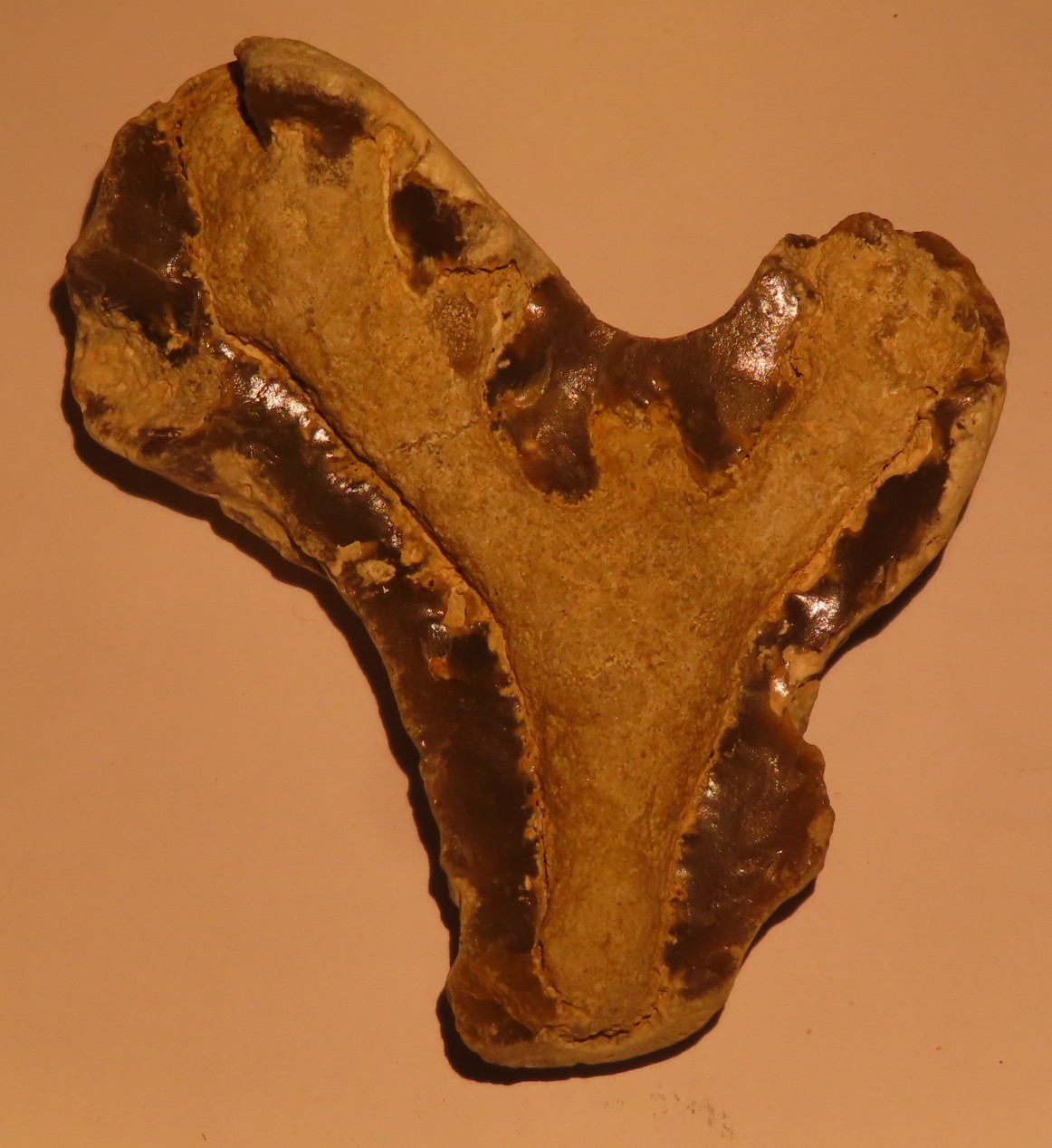

Ouaip!... effet d'optique.
Et je me suis fait avoir.
En fait, c'est bien un Spongiaire... en section.
Les "filaments" correspondent à la matière qui délimite les canaux inhalants qui traversent la paroi de l'animal.
Et la "croix" est la cavité gastrique.

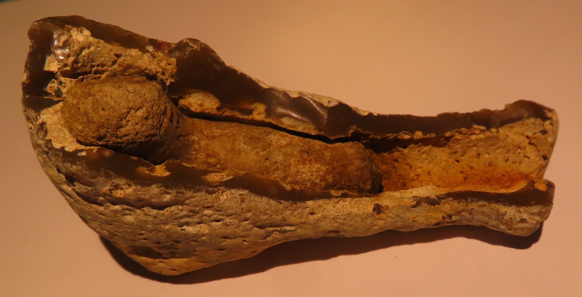

Exemple à 3 lobes:

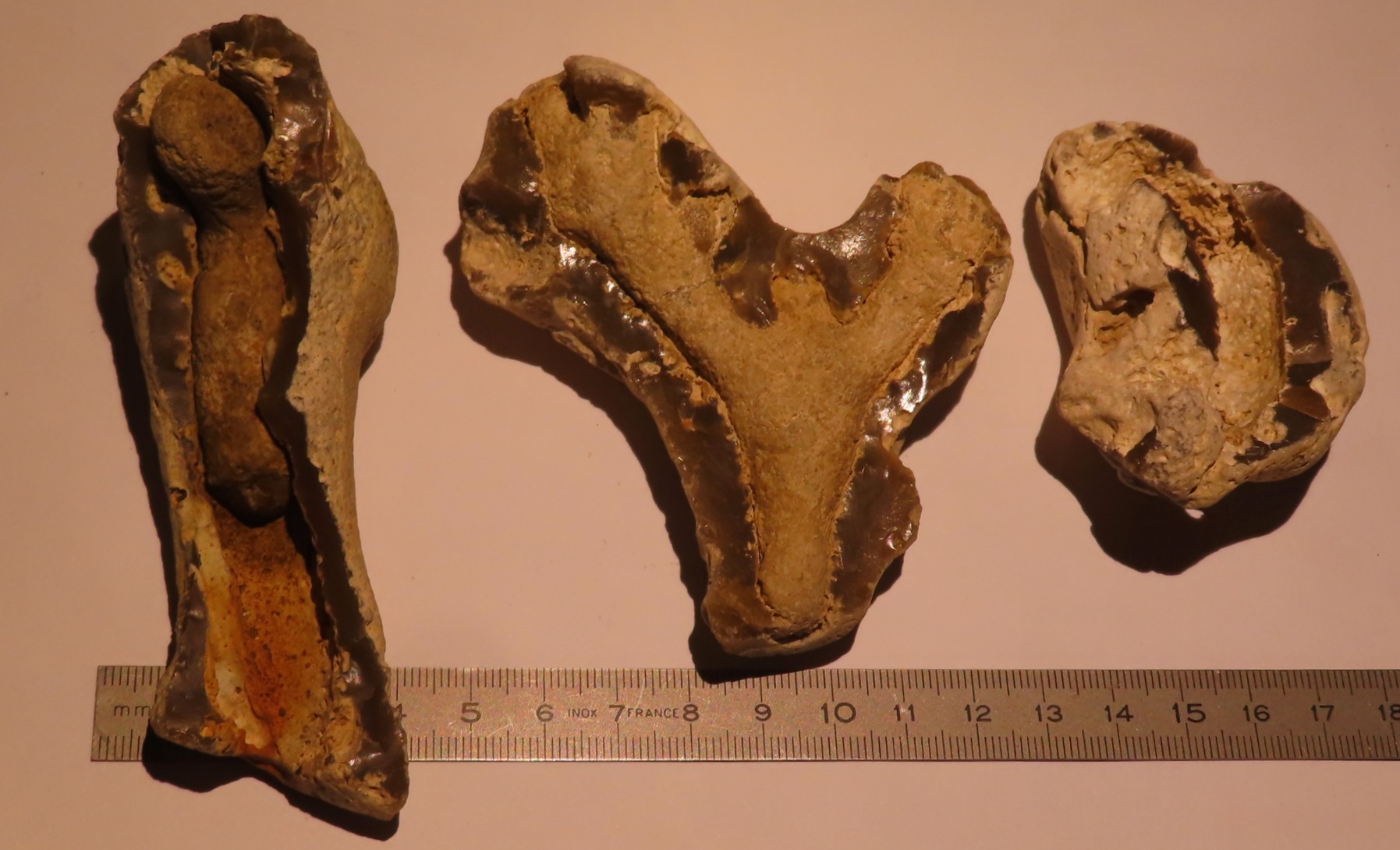

Bonsoir.
Serait il possible d'avoir des vues arrière et les deux extrémités?
Éventuellement le nom de ce "fossile".
Cordialement
