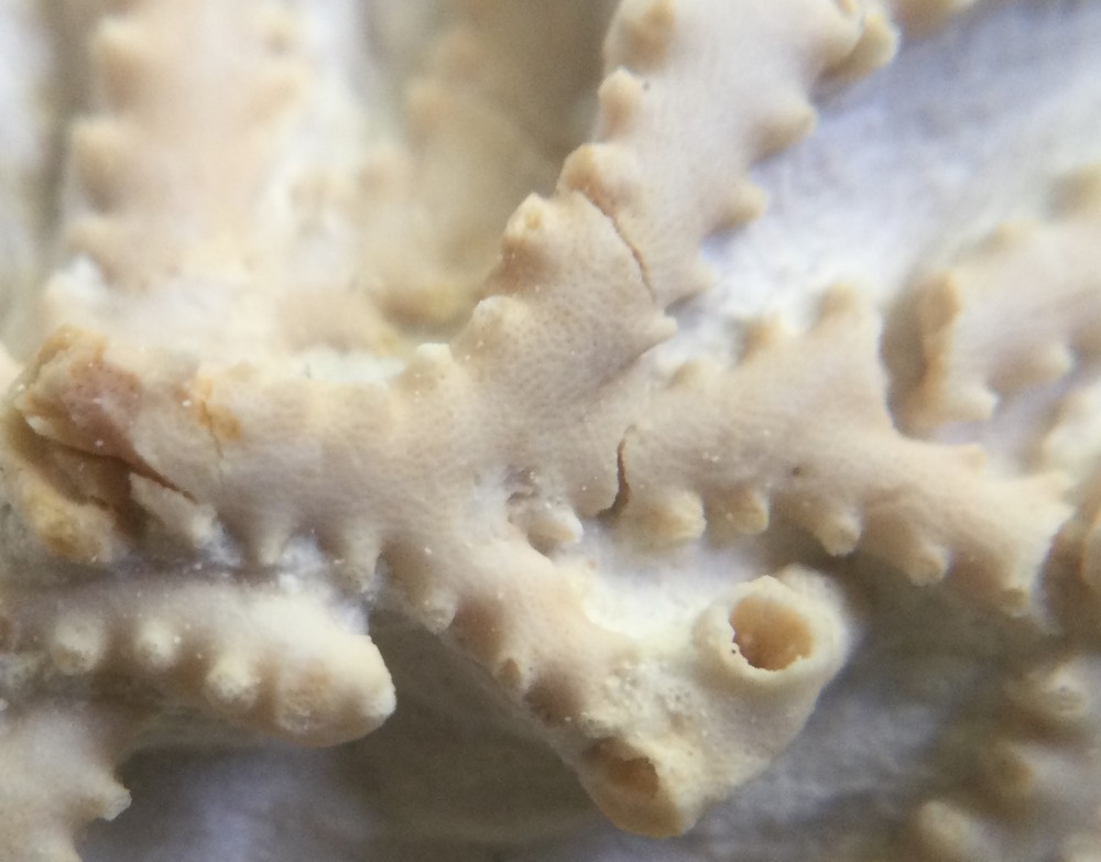

Cependant je suis parvenu à avoir un peu mieux :
On voit bien que la surface des branche n'est pas lisse, mais semble parsemé de petits trous.
Intéressante photo. Pour plusieurs points.
Effectivement, on peut penser que le corps des axes est microporeux.
Il semble que ces axes soient creux comme des tubes.
Les excroissances apparaissent être pleines (ou en doigt de gant?), constituées du même  "matériau" que les axes.
