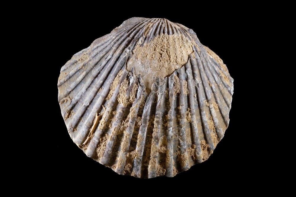

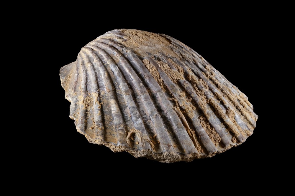

En exemple deux photos d'un Pseudopecten  (largeur 115 mm) du lias de l'Indre.

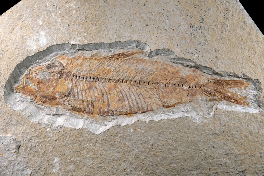

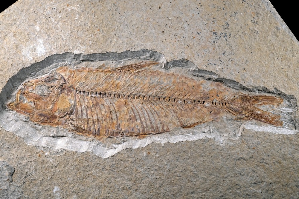

J'ai refais quelques essais hier avec deux objectifs : le zoom Fujinon XC 16-50 (soi-disant bas de gamme) et l' objectif macro Laowa 65 (objectif macro de la mort qui tue).
Même fossile, même éclairage, même traitement (niveaux et un poil de netteté).
Le poisson fait 105 mm de longueur.
Sur tirage A3, il faut coller le  nez sur les photos pour voir de petites différences.
Voici les 2 photos stackées non réduites.
Voyez-vous les différences  de qualité ? Qu'en pensez-vous ?
A quelle photo correspond l'objectif macro A ou B ?
Photo A
Photo B
