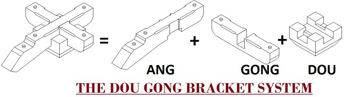

Apparemment (je n'ai pas regardé en détail) c'est grâce à des montages mécaniques de découplage des cisaillements horizontaux.

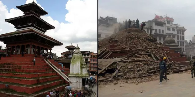

Conclusion, si on fait en bois c'est mieux. Mais alors pourquoi faire en pierre?
C'est toujours cette histoire du chêne et du roseau?
Mais ils ont rien compris les incas.

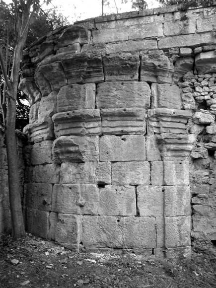

Exemple plus local, à Périgueux: la porte de Mars du 4° siècle, made by Rome.
Sismicité du secteur: très faible (comme aux Eyzies). Pas la moindre trace de faille.
Grand appareil. Pas de mortier mais des agrafes.
Alors? Parasismique? Monumentalité? Objectif défensif? Autre chose? Tout à la fois?

L'avis de Greg Gbur, physicien à l’Université de Caroline du Nord à Charlotte, au journal Ars Technica. pour les bâtiments d'Europe :
 « Je doute que les constructeurs de monuments de cette époque aient intentionnellement conçu leurs bâtiments pour qu’ils résistent aux tremblements de terre, ou même qu’ils aient pu modifier inconsciemment leurs conceptions au fil du temps pour les rendre plus sûrs – l’échelle de temps semble trop courte. J’imagine cependant qu’il y a peut-être eu une sorte de « sélection naturelle », dans laquelle des mégastructures construites avec des matériaux  antisismiques (par inadvertance) ont pu survivre plus longtemps que leurs homologues, nous permettant de voir leurs restes maintenant »,
