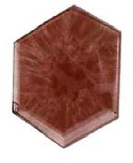

En fait pour diverses raisons(température,pression,temps de cristallisation)c est leur structure interne qui est différente,sinon un quartz alpha aura toujours un prisme plus ou moins developpé surmonté d une pyramide formée par des faces de rhomboedres.
Une coupe de quartz lamellaire ou l on observe bien les phases d acroissement du cristal:
Et une coupe de quartz macromosaique ou il est moins evident de comprendre comment il a pu grandir:
car en fait il est formé de plusieurs sous individus sub paralléles.C est cela qui forme les fameuses sutures que l on peut observer sur les faces du prisme.

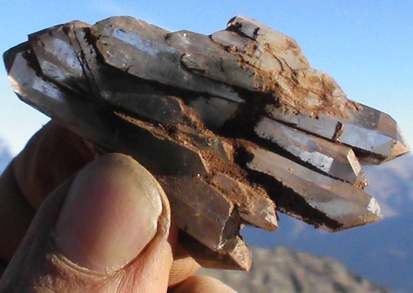

Très beau peigne, SiO2 !
Merci papyfred,mais cet echantillon n est pas vrillé,ce n est donc pas un peigne. :sourire:

" mais cet échantillon n'est pas vrillé " Preuve de la difficulté d'identification à la seule vue d'une photo !
" L'article sur le geowiki etant trés instructif mais pas "facile" d'accés." En effet, il y manque les planches de dessin !
Pour preuve, voici une citation : " Dans le numéro 46 de novembre 1993 du Bulletin du Club, … … a réussi à résumer, en trois pages de texte (accompagnées de nombreuses figures), l'essentiel des propriétés très particulières des cristaux de quartz du Mont Blanc." G. Dolino et P. Bastie.
Cet ensemble est vrillé ...je n'irai surtout pas dire que c'est l'exception qui confirme la Regle : Une morphologie differente du Gwindel piuisque il n'y a pas d'aplatissement du Prisme, l'allongement selon C persiste sur chaque élément et il n'y a pas d'allomgement selon l'axe A , pas trace du peigne fermé initial ...mon pb est que je pourrai montrer ce type de groupement pour de nombreux sites de l'Oisans : Planc du Lac, Grandes Rousses, les 2 Alpes, l'angle peut etre plus constant et regulier , la "fermeture" plus nette que celui ci , evoquant parfois nettement des Gwindels.
Le teme n'est pas usité mais comment appeler ce type de groupement helicoidal, ou une loi semble bien egalement jouer dans l'agencement du Groupe et sa torsion.
