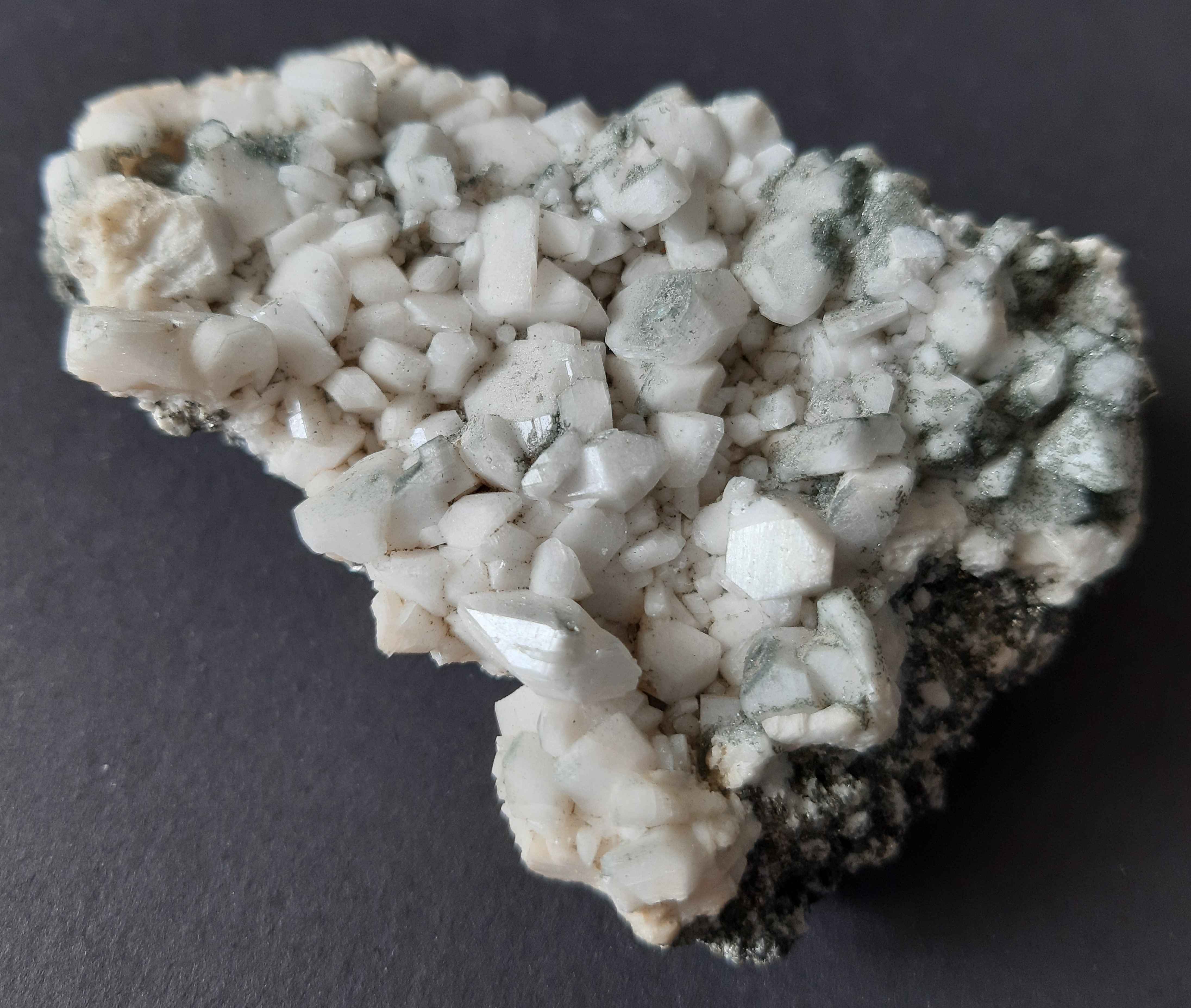

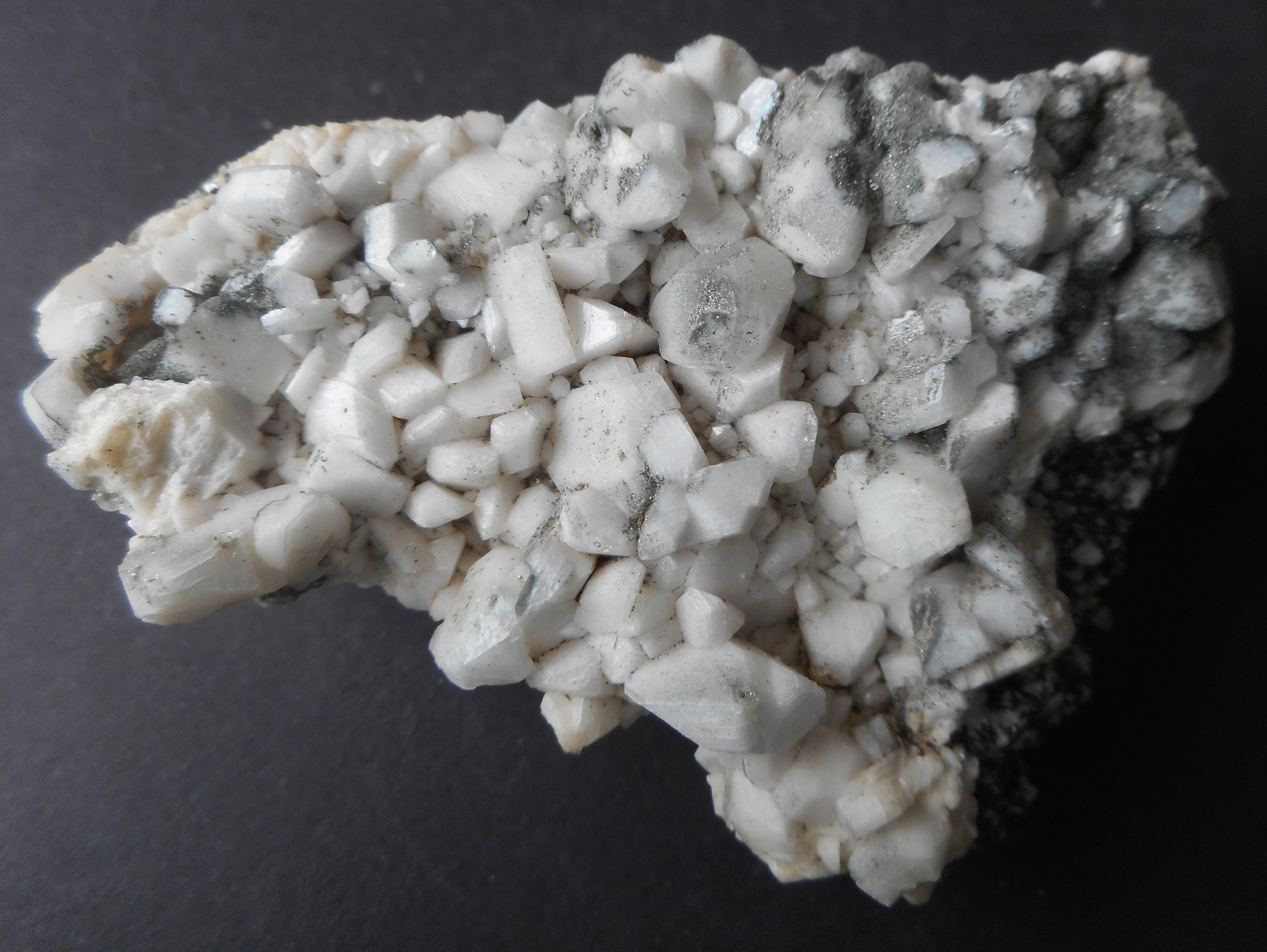

Italie la suite..je pense a une Andésite avec Chlorite, sur (diorite ou Tonalite?..brillant noir...gangue ou roche)
andésite?? raye le verre
Dureté 5 a 6
trait blanc a poudre blanche
translucide a mat blanc...éclat vitreux
Hcl négatif
L: 8cm...l: au pus large 5cm
Merci a vous.
il y a une heure, Bob74 a dit :
albite  ou adulaire,mais pas andésite. peut être Tyrol ?
Merci, je voulais mettre Albite, j ai relu plusieurs docs, j ai hésité!
il y a 25 minutes, ice tea a dit :
Oui, Albite, peut être de la  région de "Praboma" vallée d'Aoste Italie
ice tea
Merci aussi, on part donc sur Albite

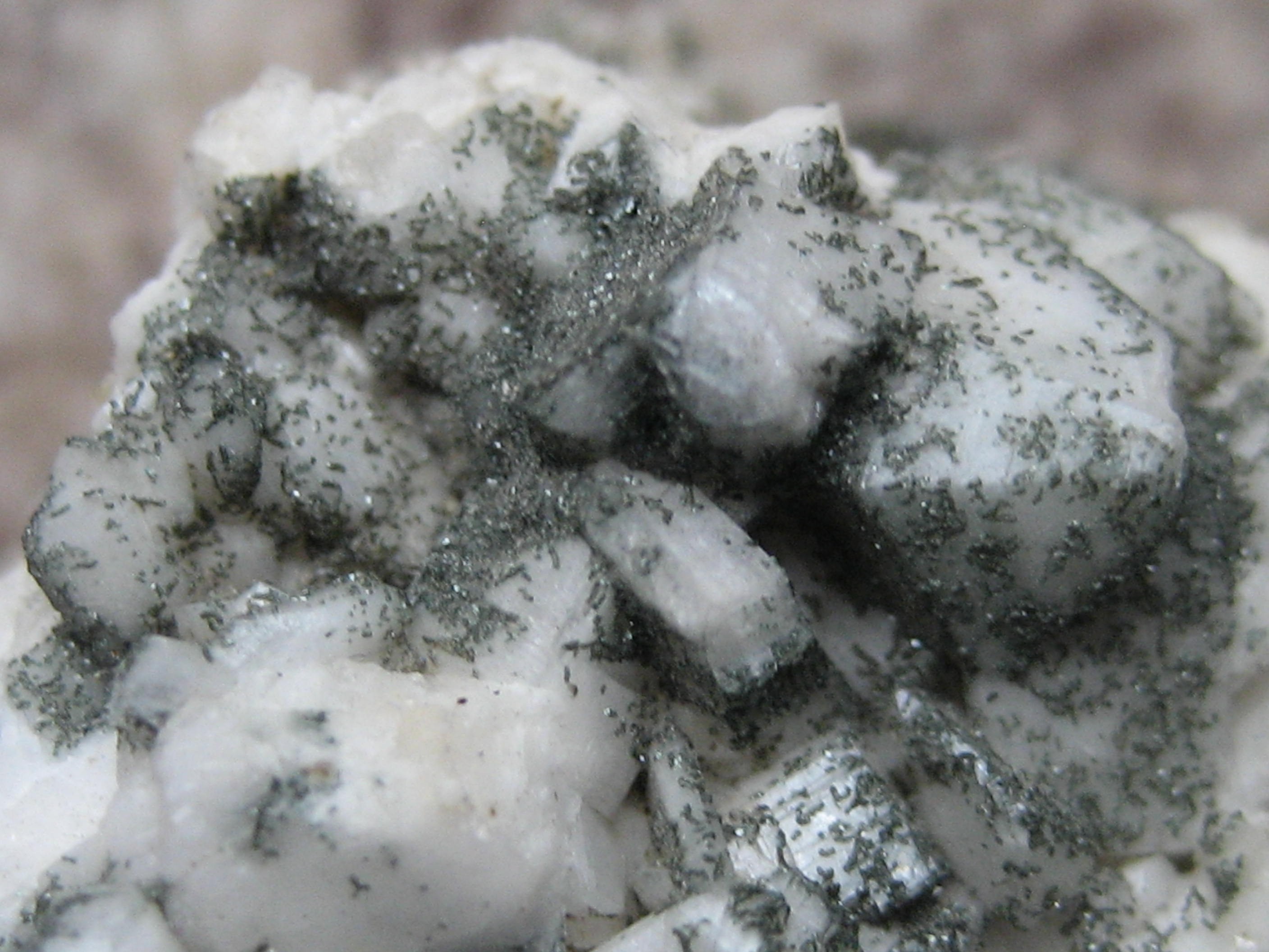

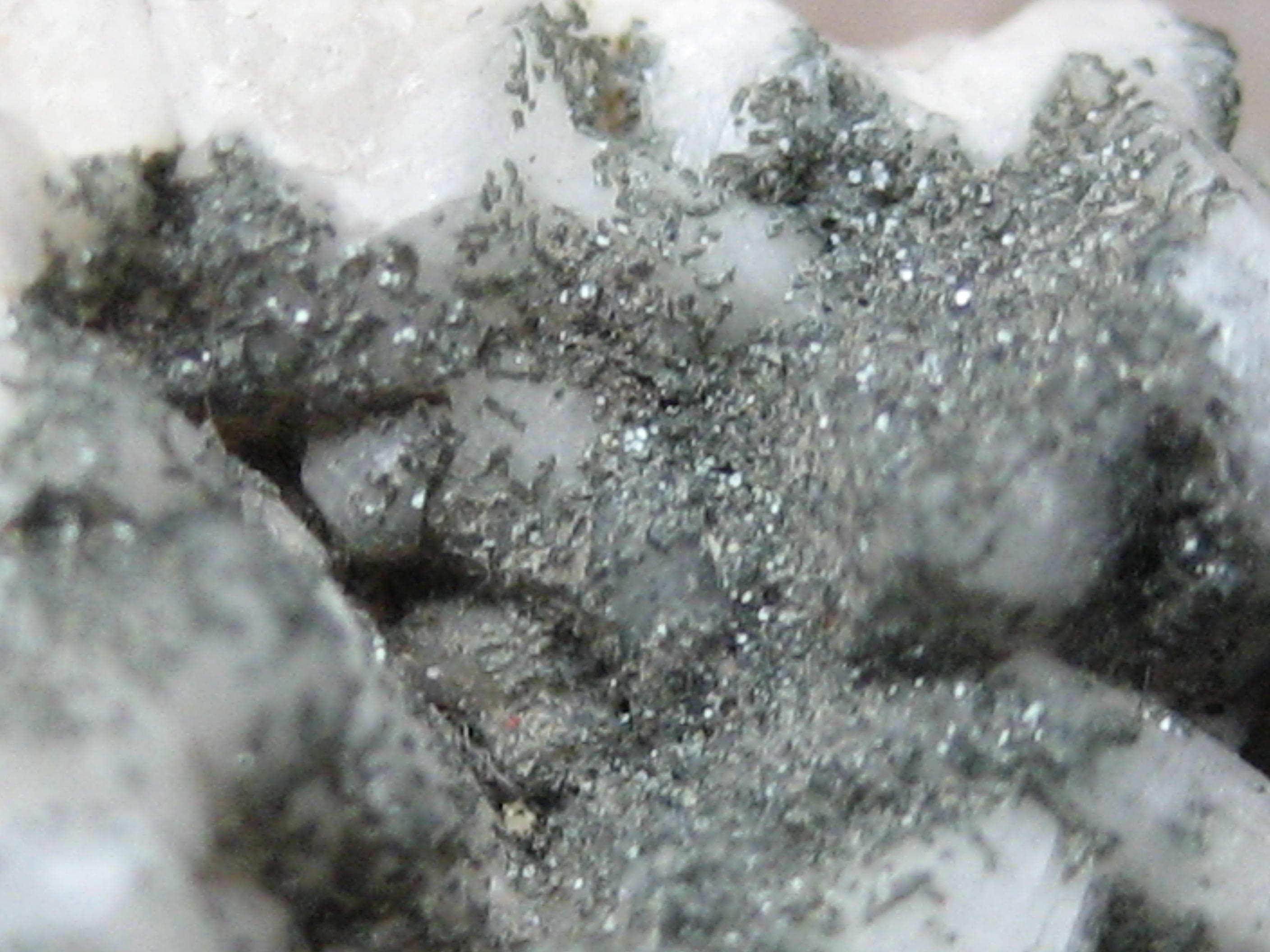

Ps: les petits mouchetis dessus sont bien de la Chlorite? un peu vert/gris sombre
difficile à dire pour la chlorite,faudrait une bonne photo en macro .
sinon albite autrichienne du col de Pfitsch dans le Tyrol du Nord, près de la frontière italienne,c'est semblable .

Andésite c'est une roche volcanique faiblement différenciée typique d'un volcanisme de subduction (pour simplifier !)
Andésine c'est un feldspath de la série des plagioclases avec un rapport Ca/Na supérieur entre 0.3 et 0.5, effectivement on peut le trouver en temps que constituant dans les diorites.
Dans ton échantillon, c'est un remplissage de fissure donc plutôt de type fente alpine et le plus souvent c'est bien un plagioclase, mais c'est l'albite (Ca/Na entre 0 et 0.1 je crois).

Si on est précis, variété d’albite > péricline. Très classique. Y a des dizaines de sites d’où ça peut provenir. Probablement plus muscovite que chlorite
greg la veine
oui , j ai vu qu il y a du monde sur plusieurs localités, ce ne sera pas facile, mais déja y mettre un nom c est beaucoup pour moi..merci

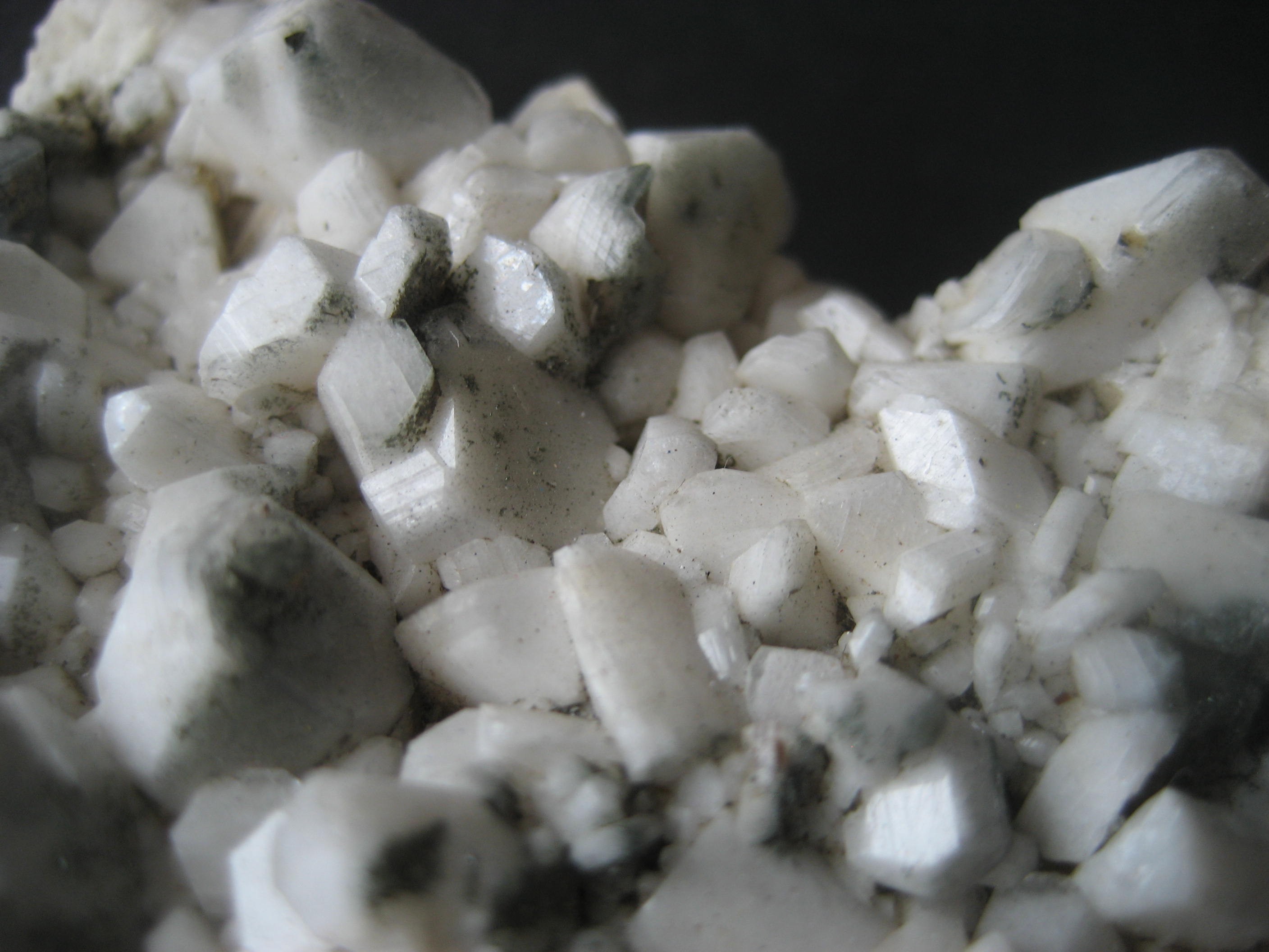

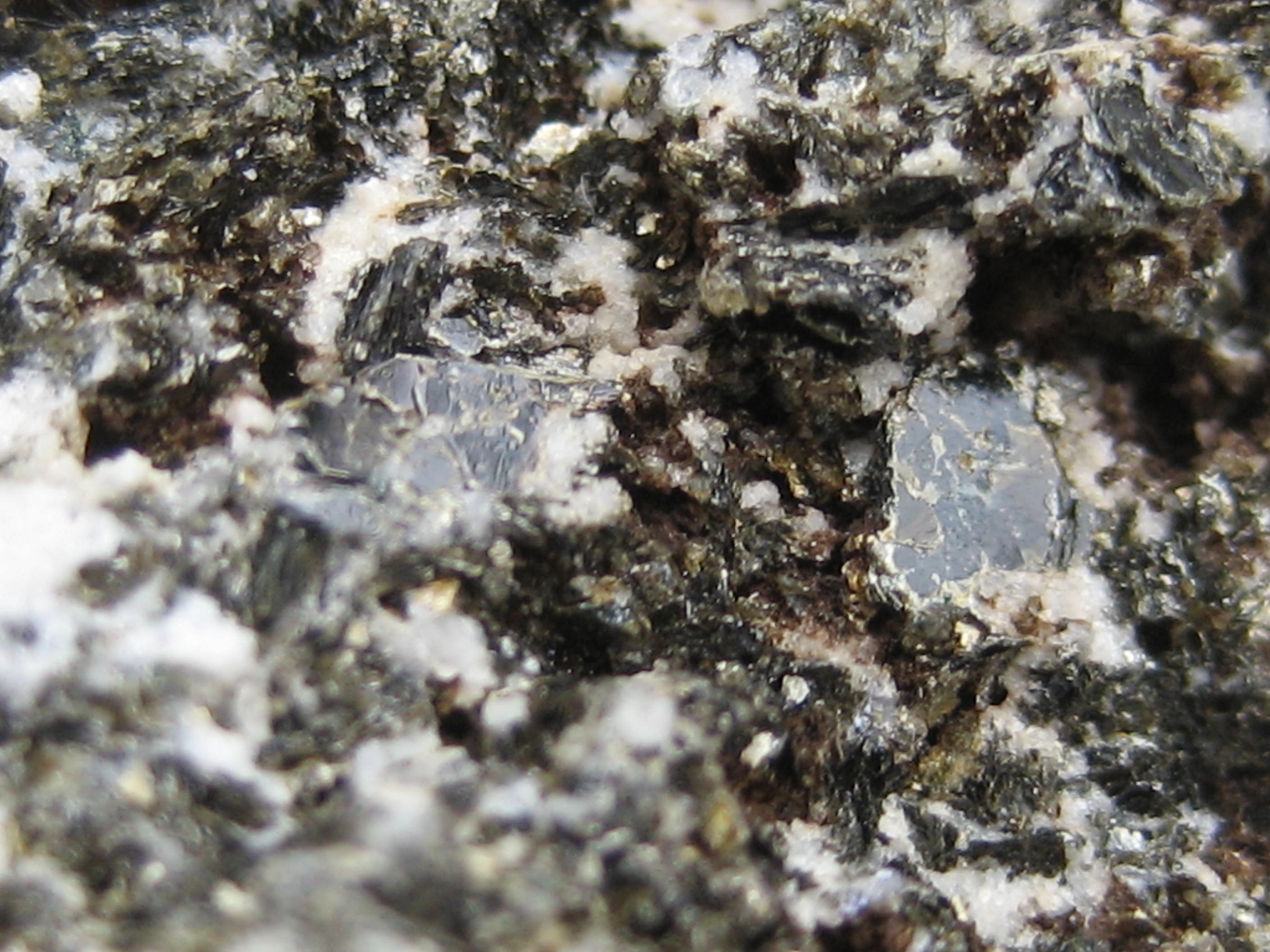

je met 3 photos en macro, a la demande , voir si Chlorite ou pas....ou Muscovite comme le propose Greg la veine!!
