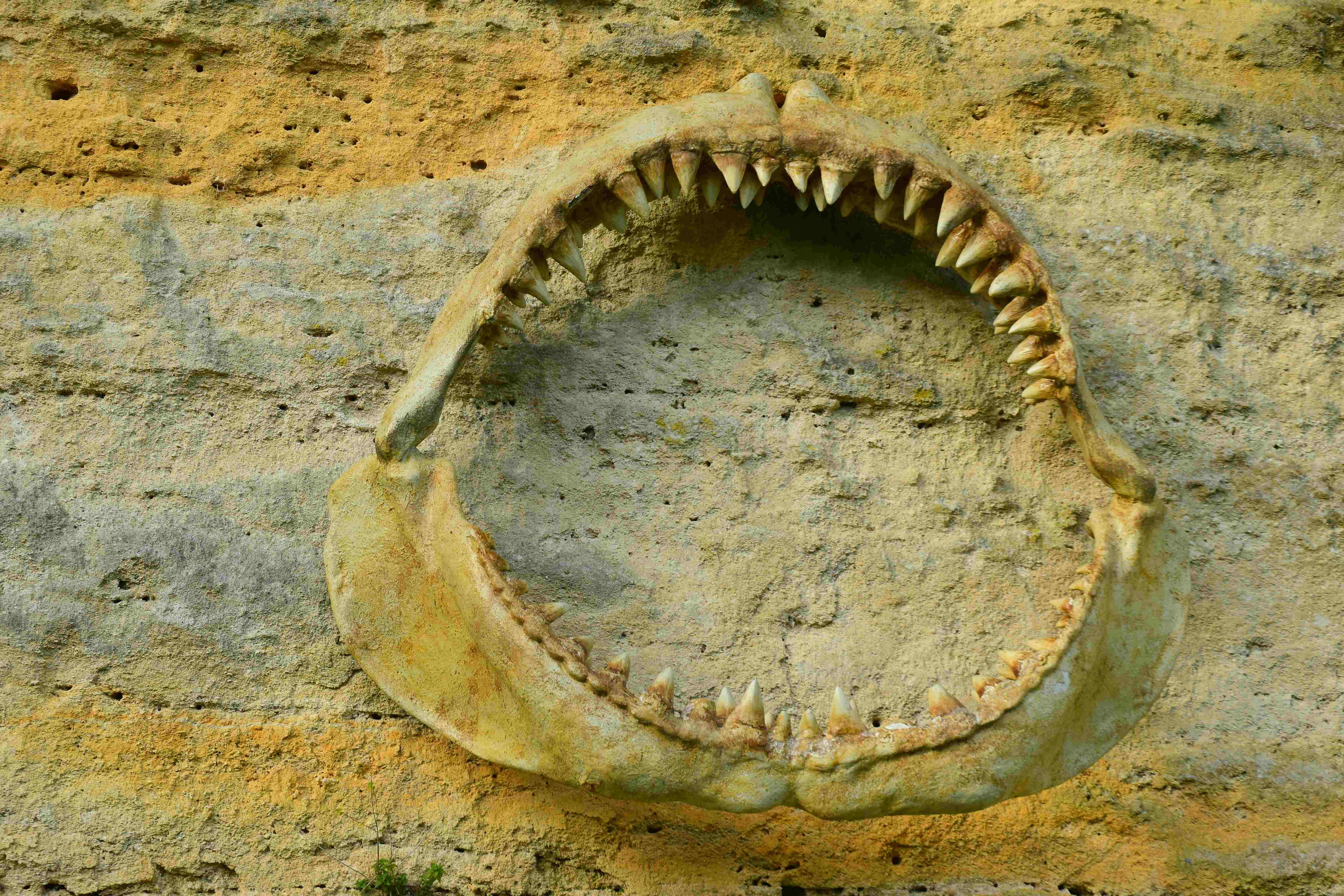

je vous propose un petit jeu, suite à ma visite éclaire ce dimanche, à la carrière musée des faluns de Channay sur lathan.
Donc il y a trois erreurs sur les photos de la gueule de Mégalodon, à vous de chercher, les habitués des faluns connaissent certainement le lieu et les coquilles diverses sur les panneaux pédagogiques. Le but n'est pas de remettre en cause l’existence du site, la démarche était remarquable, mais je suis étonné que le bureau d'étude, qui a réalisé la pédagogie du site, n'ai pas demandé conseils aux  professionnels et amateurs des faluns pour les critiques et autres corrections, peut être un manque de temps et de moyens.

Bonsoir
Je leur avait signalé d'emblée, les dents sont remontées à l'envers, la face interne, est présenté comme externe, alors c'est exactement le contraire, ensuite viennent certaines dents qui sont rondes à la manière de dents de mammifères comme les orques, dernier point moins facile les dents symphysaires qui sont absentes chez Otodus megalodon, erreurs classiques de personnes qui ne connaissant rien ne demandent pas avant d'apposer ces pseudos reconstitutions.
Enfin si je peux me permettre le titre Mégalodon est doublement faux, megalodon est une espèce, dont on ne met pas de M (majuscule pour une espèce, et surtout jamais d'accents).
Le nom actuellement en usage est Otodus megalodon (Agassiz, 1843)
il n'y a pas eu beaucoup de retour le sujet, merci elasmo de suivre la thématique requins. Pour le nom megalodon j'avais volontairement changé le nom scientifique en nom commun, juste une fantaisie de passage, j'avais conscience de l'erreur taxinomique, pour faire réagir les géo, mais c'est loupé.
