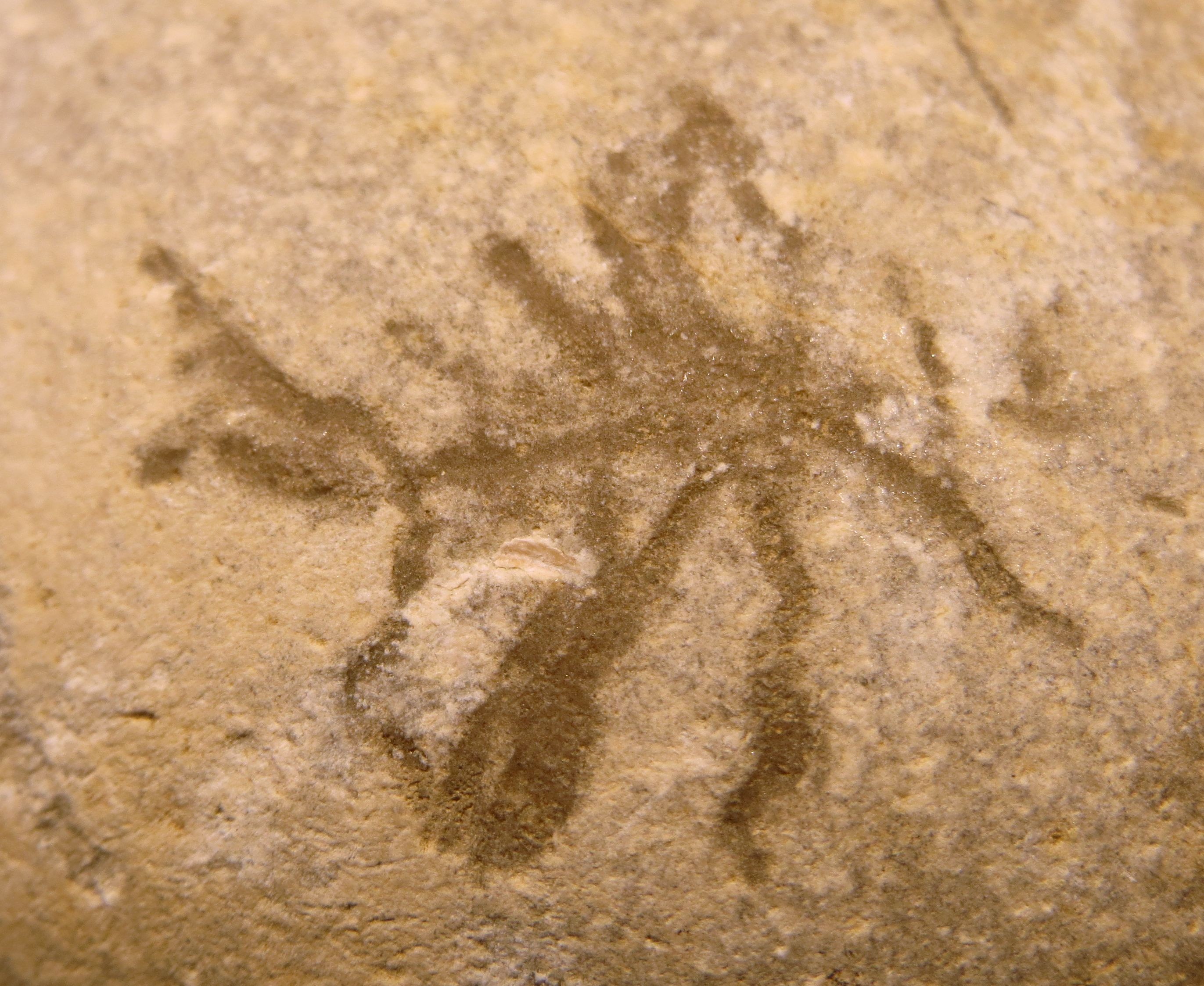

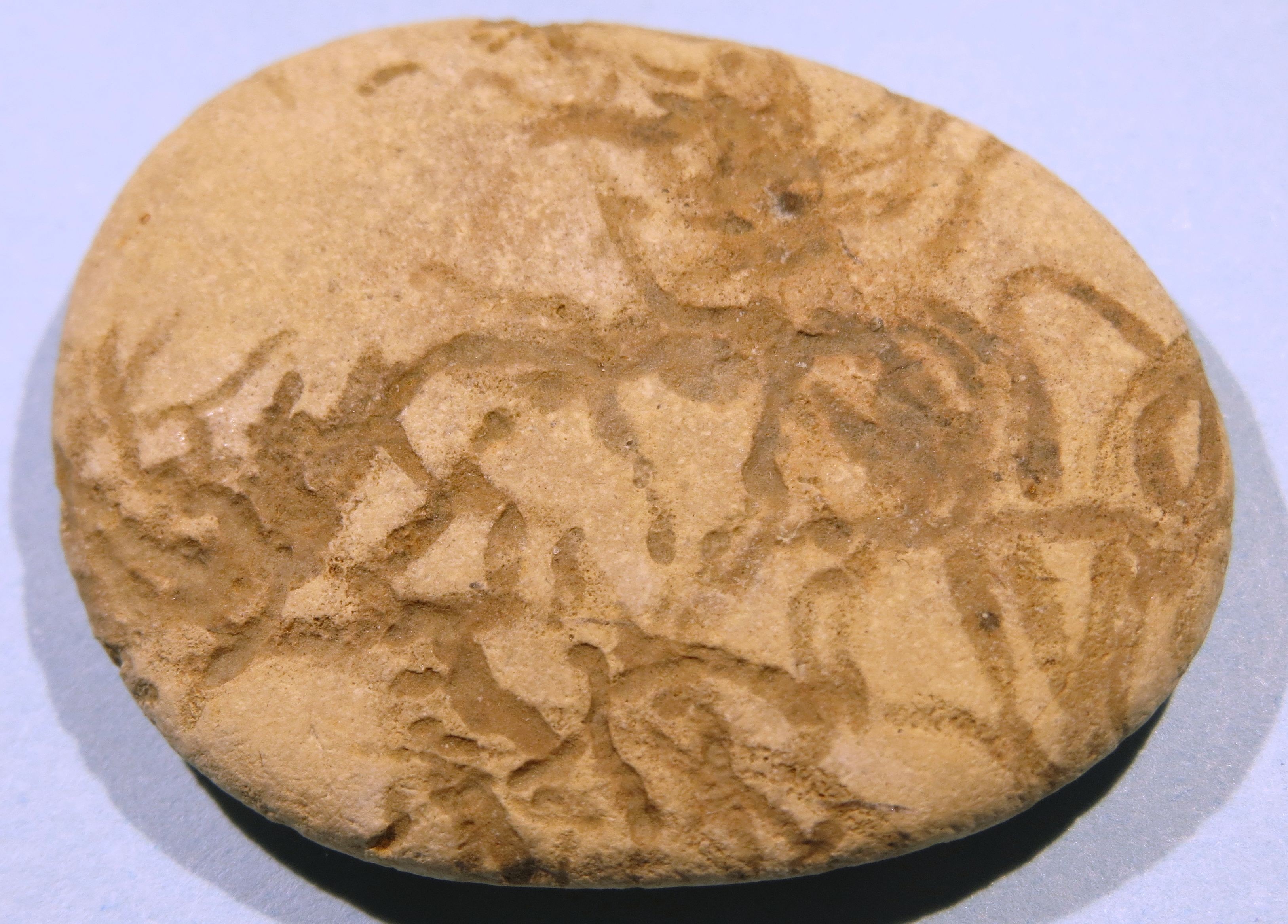

Un exemple qui m'a posé problème avec ces traces sur un galet calcaire du Rhin, mais dont je crois avoir la solution (partielle !).
Sans doute pas des vers mais la trace d'une radula d'un mollusque actuel comme un escargot ayant rongé le calcaire comme apport de calcium pour édifier sa coquille.
Les éleveurs d'escargots rajoutent des coquilles d'œufs ou de l'os de sèche qui favoriseront cet apport de calcium.
Par contre je n'ai pas trouvé quel est l'animal responsable de ces traces ; peut être Hélix pomatia très présent dans ma région, mais qui est en régression au profit d'Hélix aspersa favorisé par le réchauffement du climat.

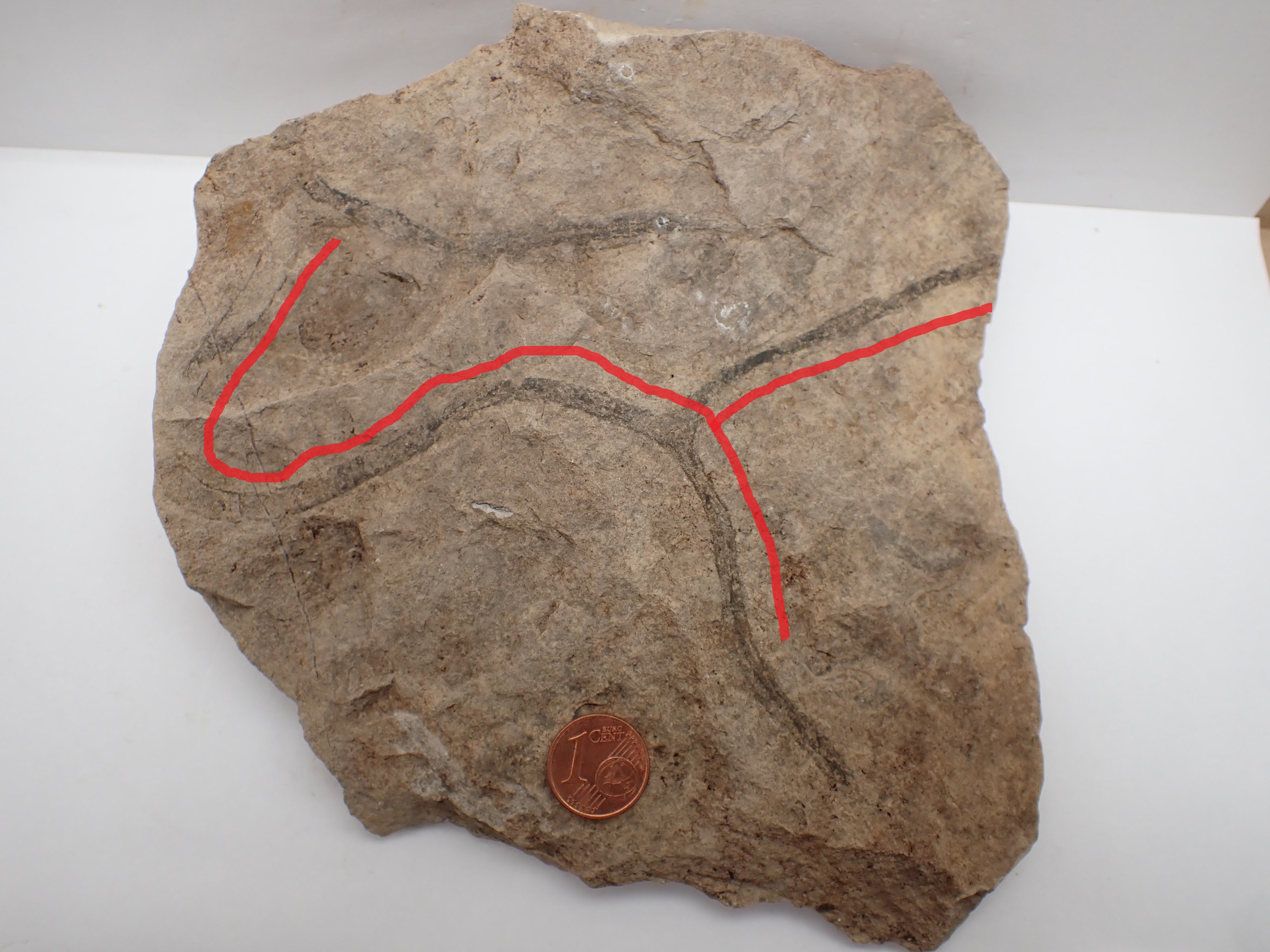

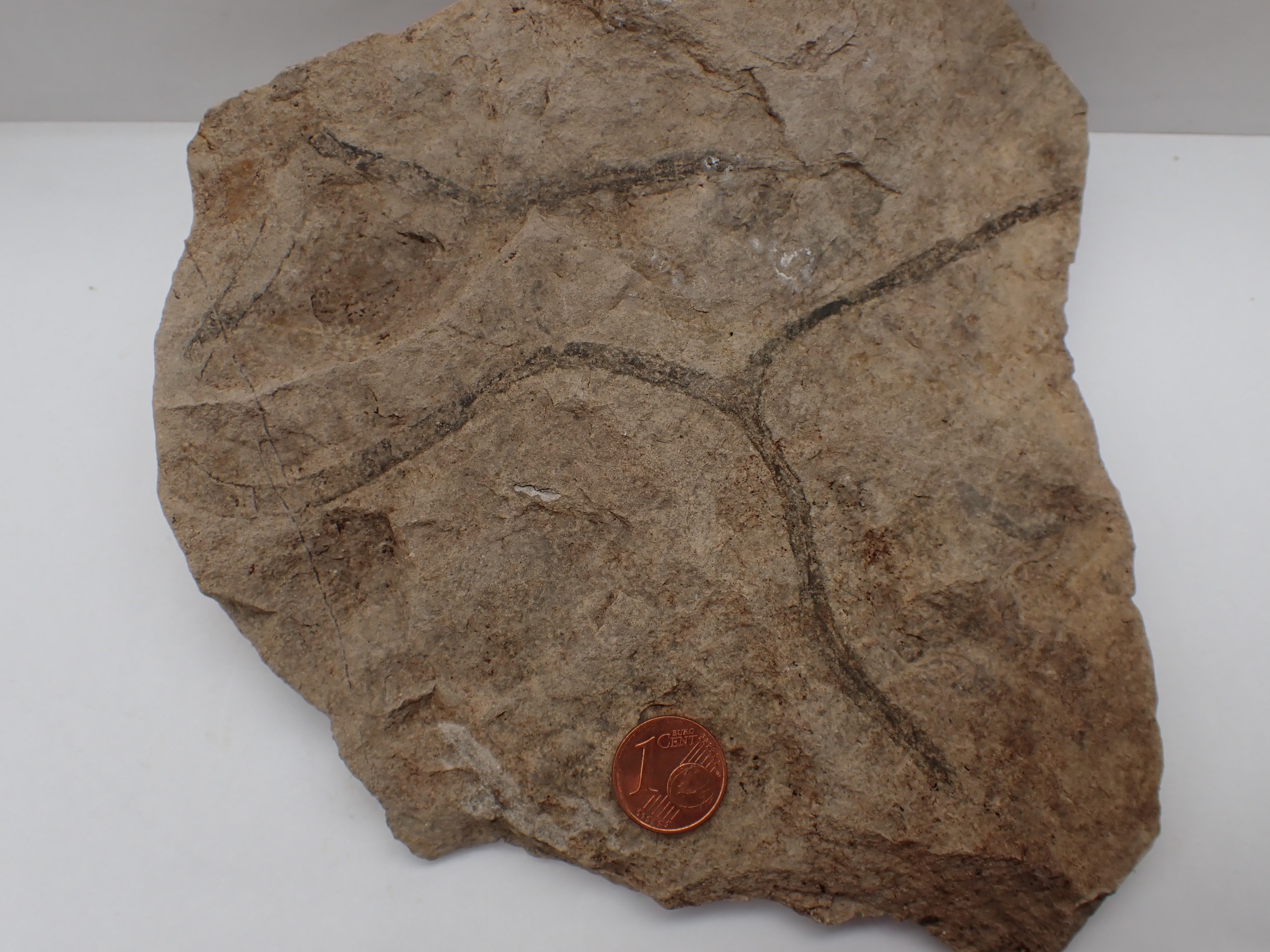

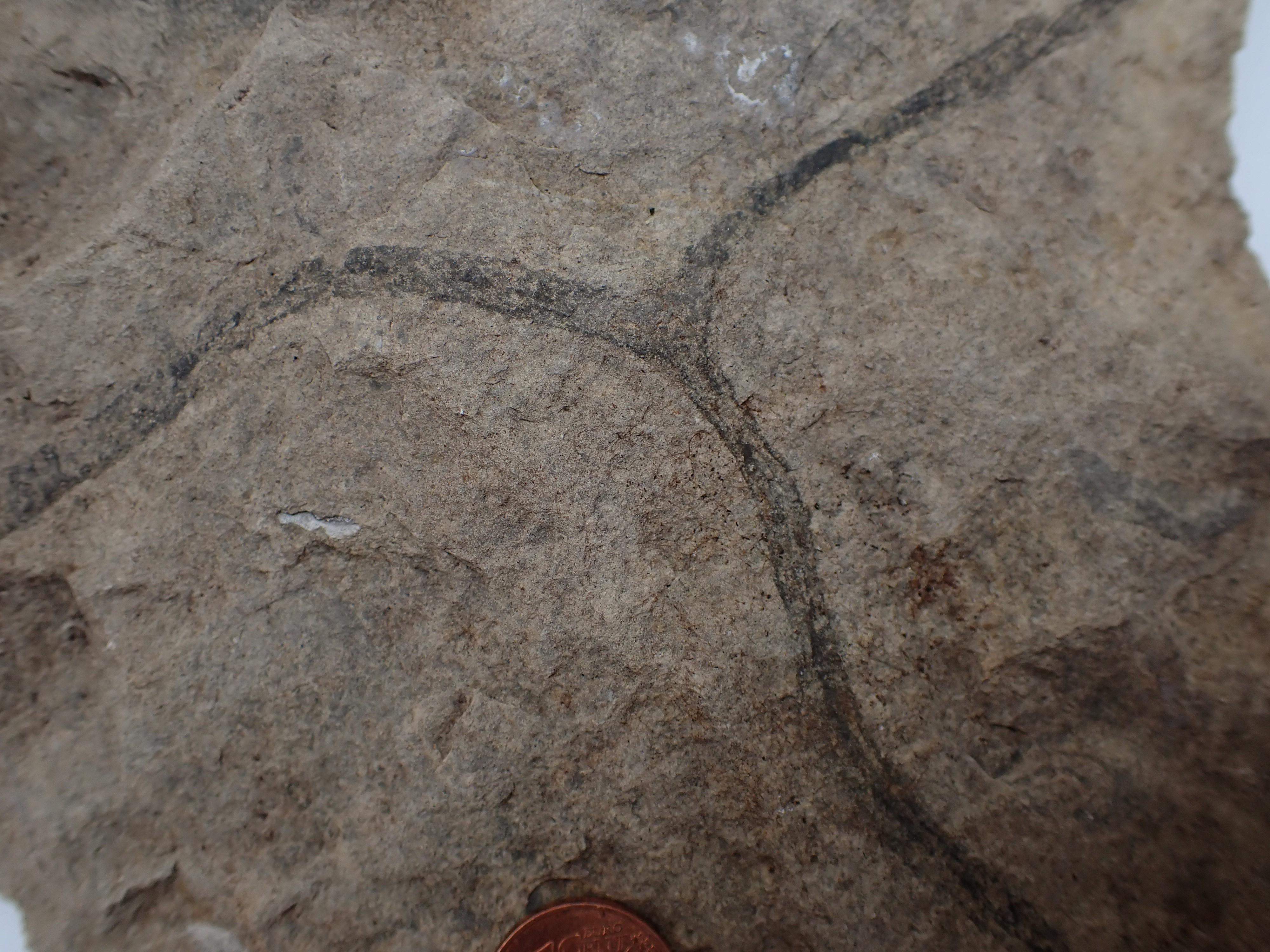

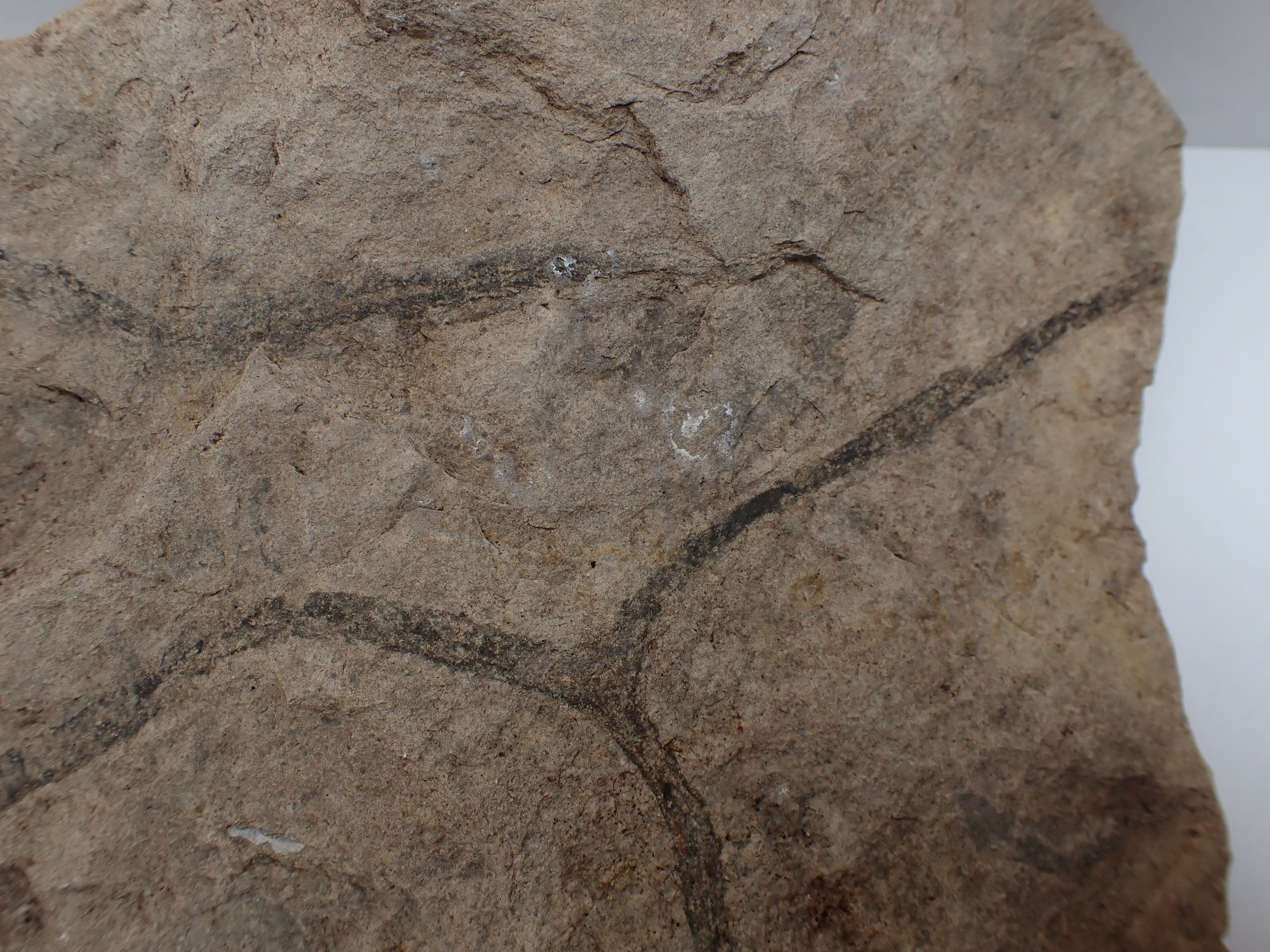

Ce que je trouve curieux( je suis curieux de tous !!!) c est le tracer ? un escargot ne serais pas revenu en arrière .On dirais plus une galerie puisse qu il y a une intersection ..
Sur la photo de ton galet on dirais que l animal aurais zigzaguer ,bien le style du gastéropode ...
