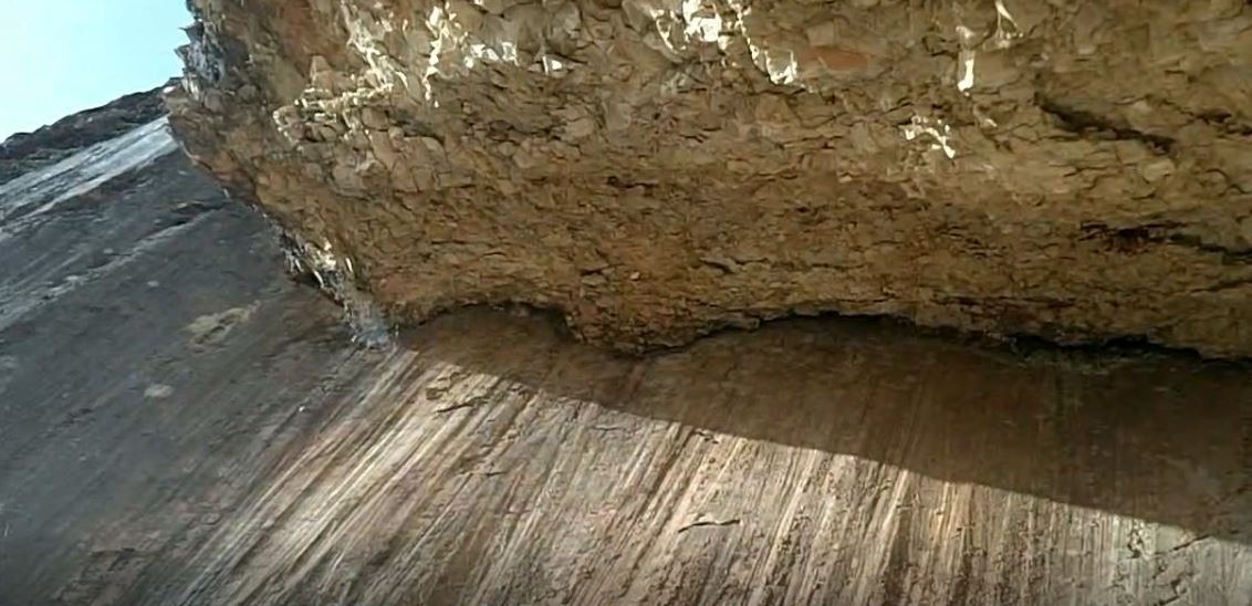

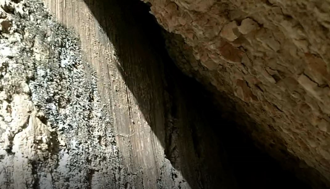

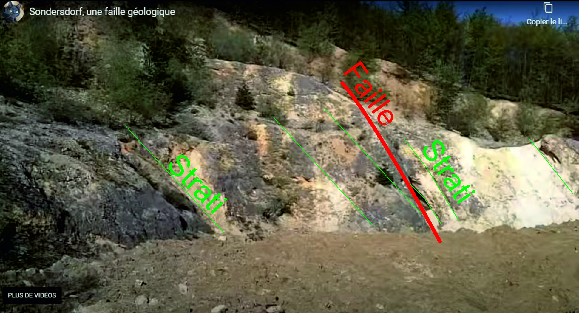

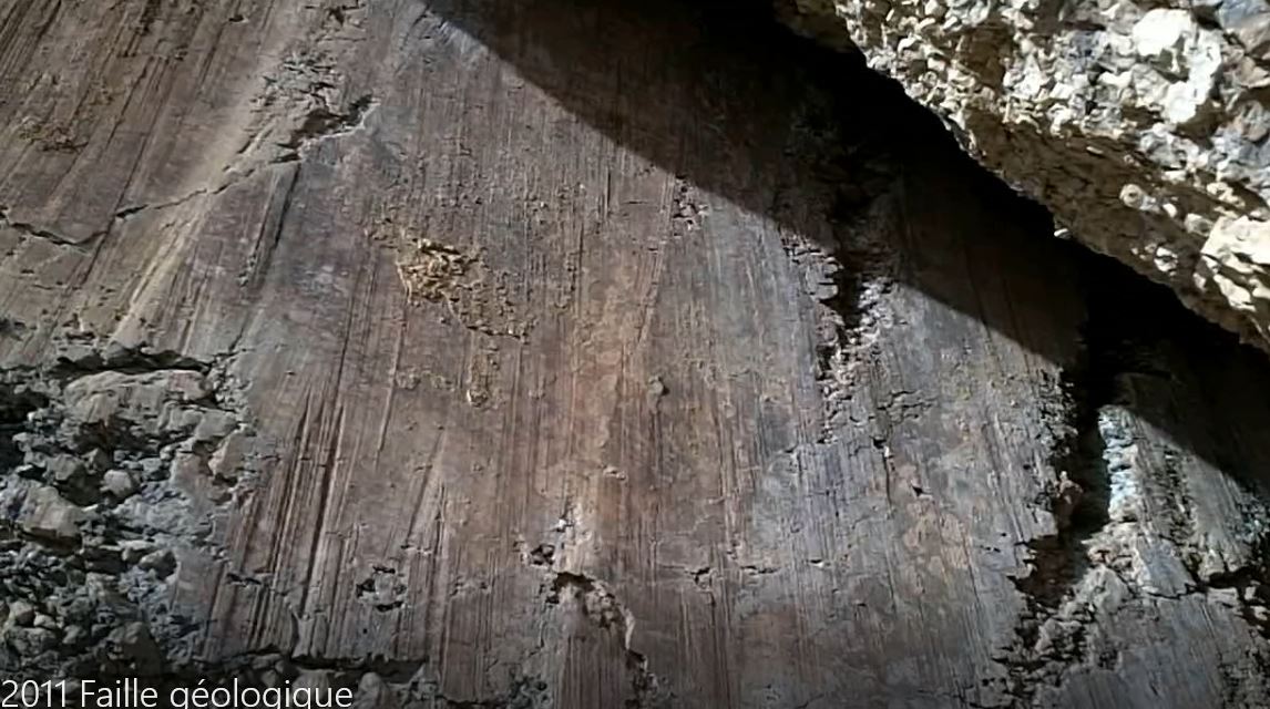

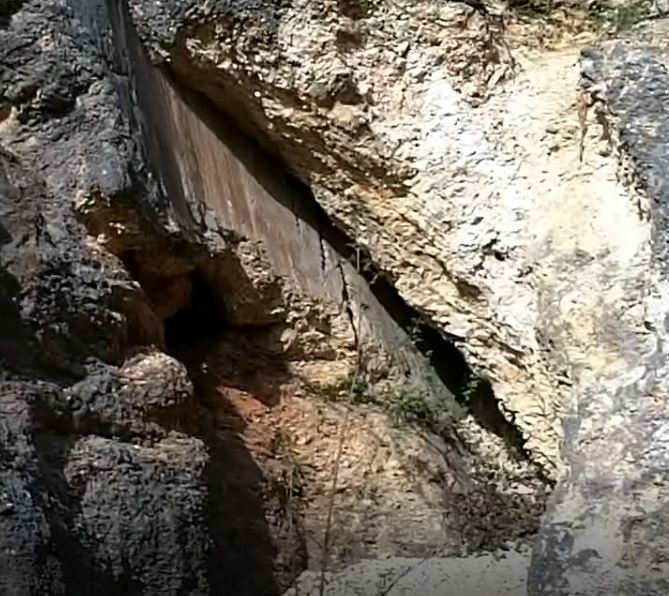

Dans quelle genre de faille pourrait-elle être classée ? Est ce une faille inverse ?
En 2011, j'ai filmé dans une carrière proche de Ferrette une faille dont voici quelques clichés (captures d'écran).
Depuis, la carrière a été remblayée par la municipalité. La faille pourrait faire partie de la faille de Kanzel  (33ma a 1.5ma);
Par ailleurs, le terrain est oxfordien du jurassique supérieur. Si quelqu'un peut m'en dire plus. Merci et bien à vous

les photos ne nous permettent pas de trancher sur le jeu de faille
les figures lissées sur le plan de faille te donne une idée sur le sens de déplacement ainsi la nature de jeu
il parait que c'est un plan de glissement
Invité jean francois06

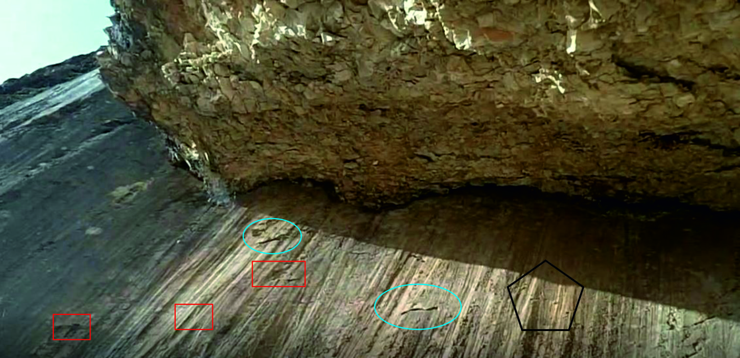

Il me semble que l'histoire de ce plan de faille n'est pas simple. dans l'état actuel, voici ce que je vois:
j'ai mis la faille en rouge, et au dessus la strati en vert et en dessous ce que je suppose être la strati en vert.
Avec un tel pendage, la faille ressemble a une faille à jeu normal (fort pendage, possible crochons de la strati au dessous du plan). Sur les vues détaillées on peut croire voir  des indices de mouvement, mais certains semblent contradictoires:
Dans les cercles bleus, si ce sont des fibres cristallines, on peut penser à une faille à jeu normal (mais on ne connait pas la nature de ces objets), dans les rectangles verts, des indices de mouvements inverses, et dans le pentagone des objets qui auraient mérité aussi une certaine attention.
Bref derrière mon ordi, j'ai du mal à me prononcer.
Il faut ajouter que l'on ne connait pas l'age de ce qui est au-dessus et en dessous, de facon précise, je veux dire.
Enfin, l'ensemble a pu être basculer, ainsi, on voit des couches( la strati) avec un pendage assez fort, assez proche du pendage de la faille. On pourrait imaginer une faille affectant une série horizontale, un chevauchement par exemple (donc avec un pendage faible), et ensuite un basculement de l'ensemble qui donne les pendages que l'on voit aujourd'hui (avec un possible rejeu de la faille en faille normale). Mais ça , c'est de la poésie, il faut se rendre sur le terrain pour répondre au moins en partie à la question.

Encore faut-il s'assurer que le tracé du contact est bien oblique par rapport à la strati. La vue peut être trompeuse.
C'est-y la carrière au N de la route entre Sondersdorf et Ferrette?
Pas de faille signalée par la carte géol à cet endroit et la faille de Kenzel passe à l'Est de la carrière.
Laquelle faille de Kanzel serait une faille en décrochement.
Un glissement entre bancs serait aussi jouable, non?

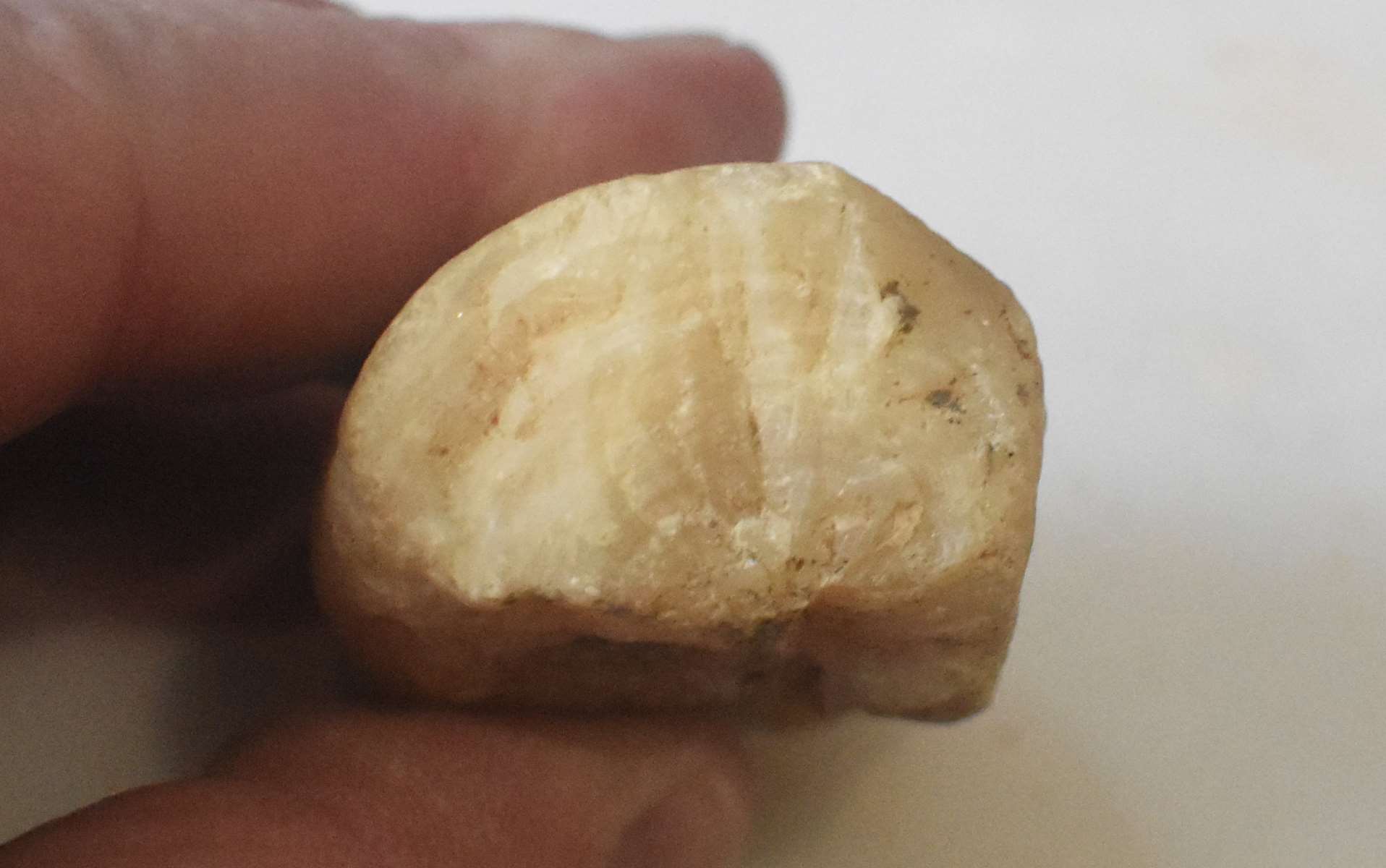

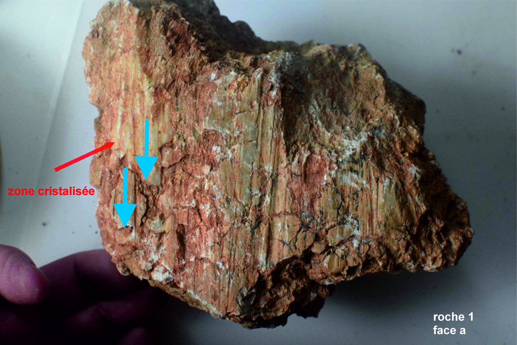

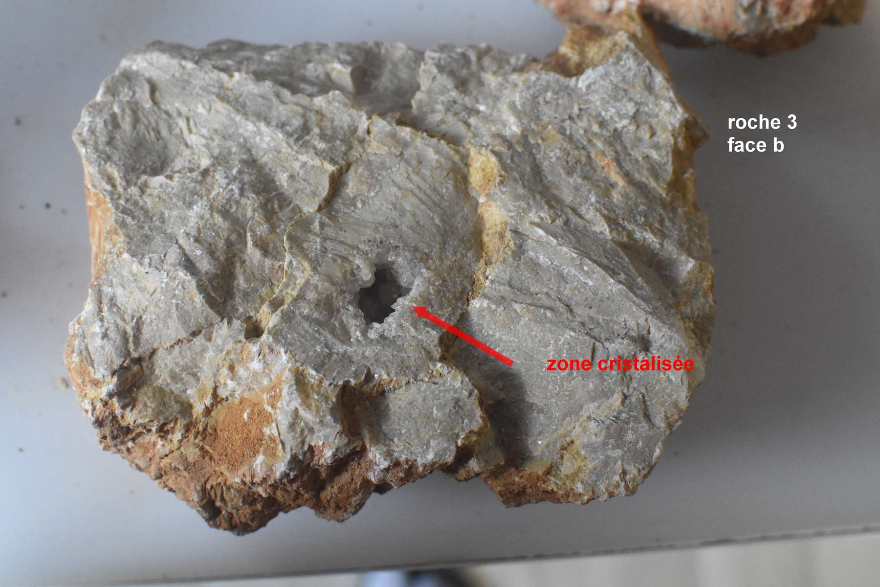

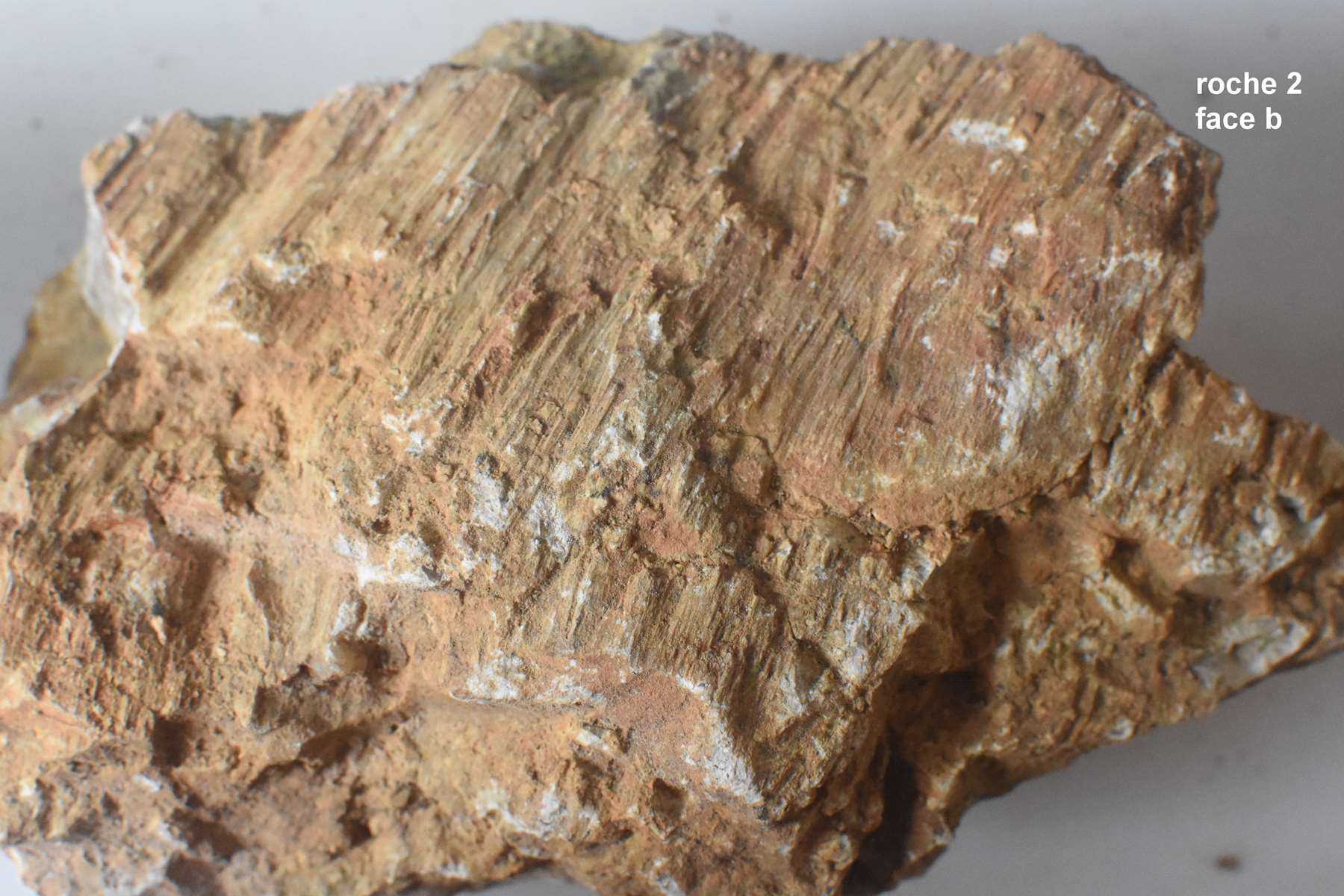

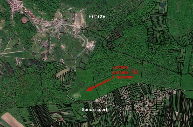

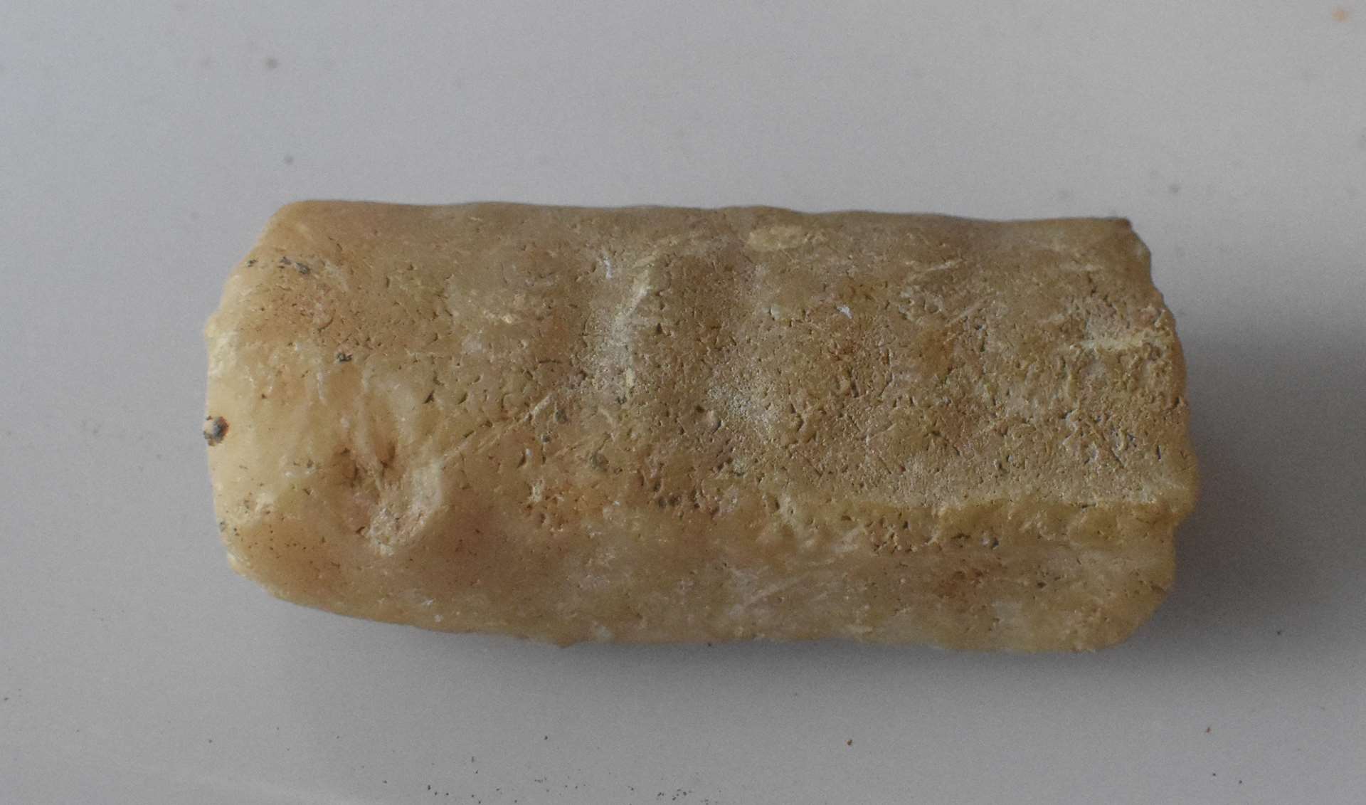

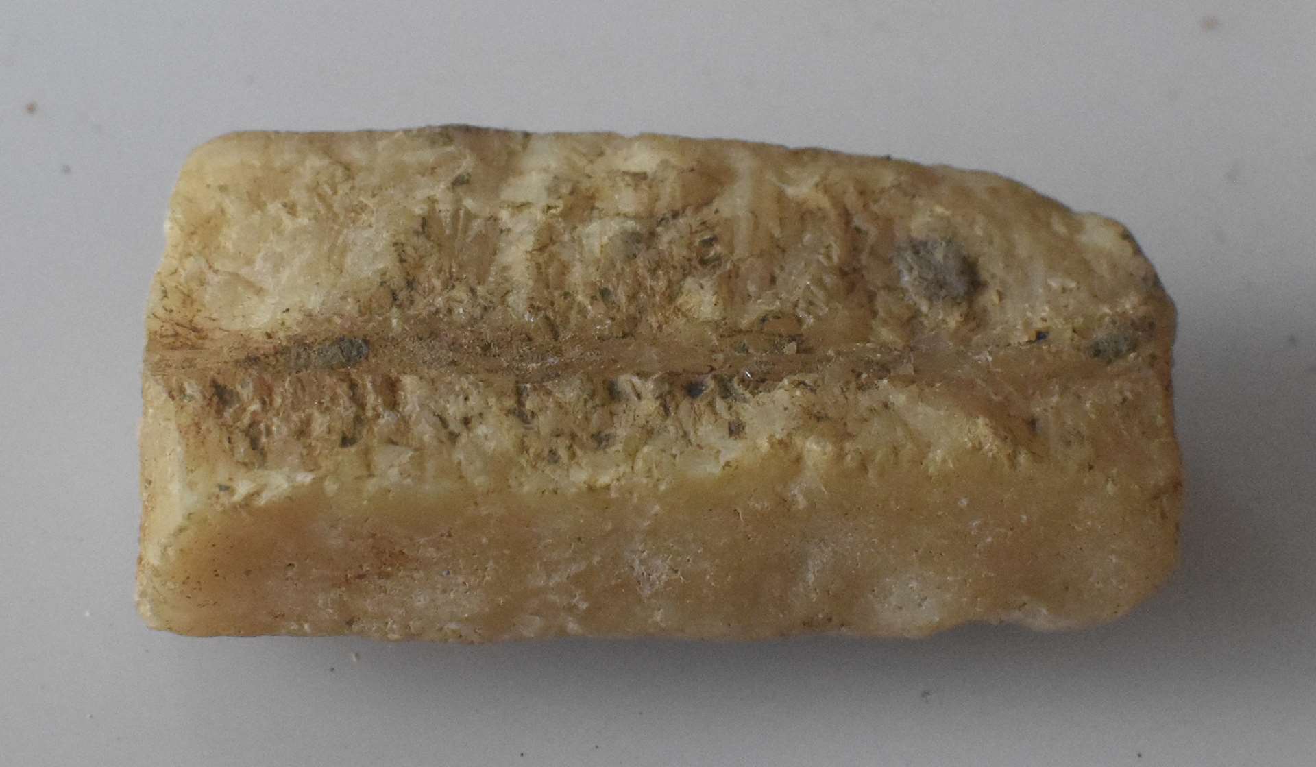

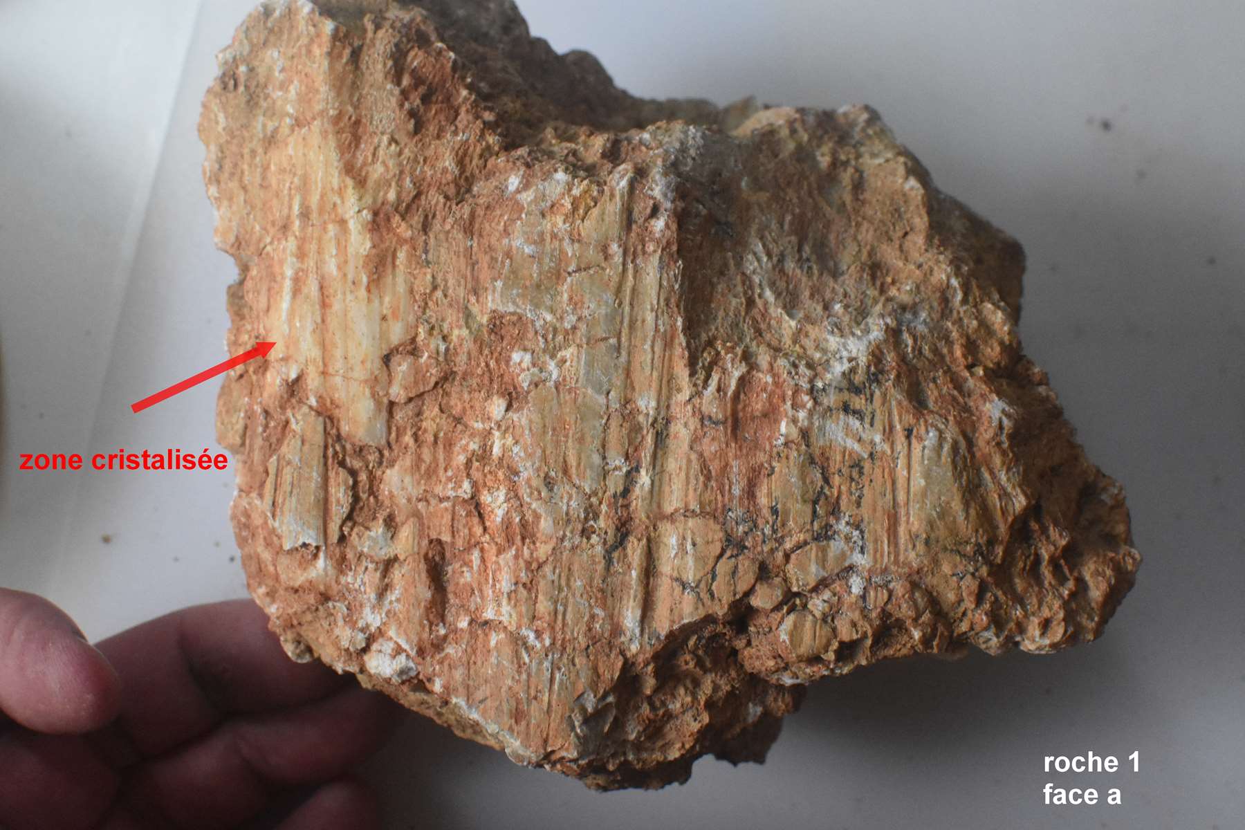

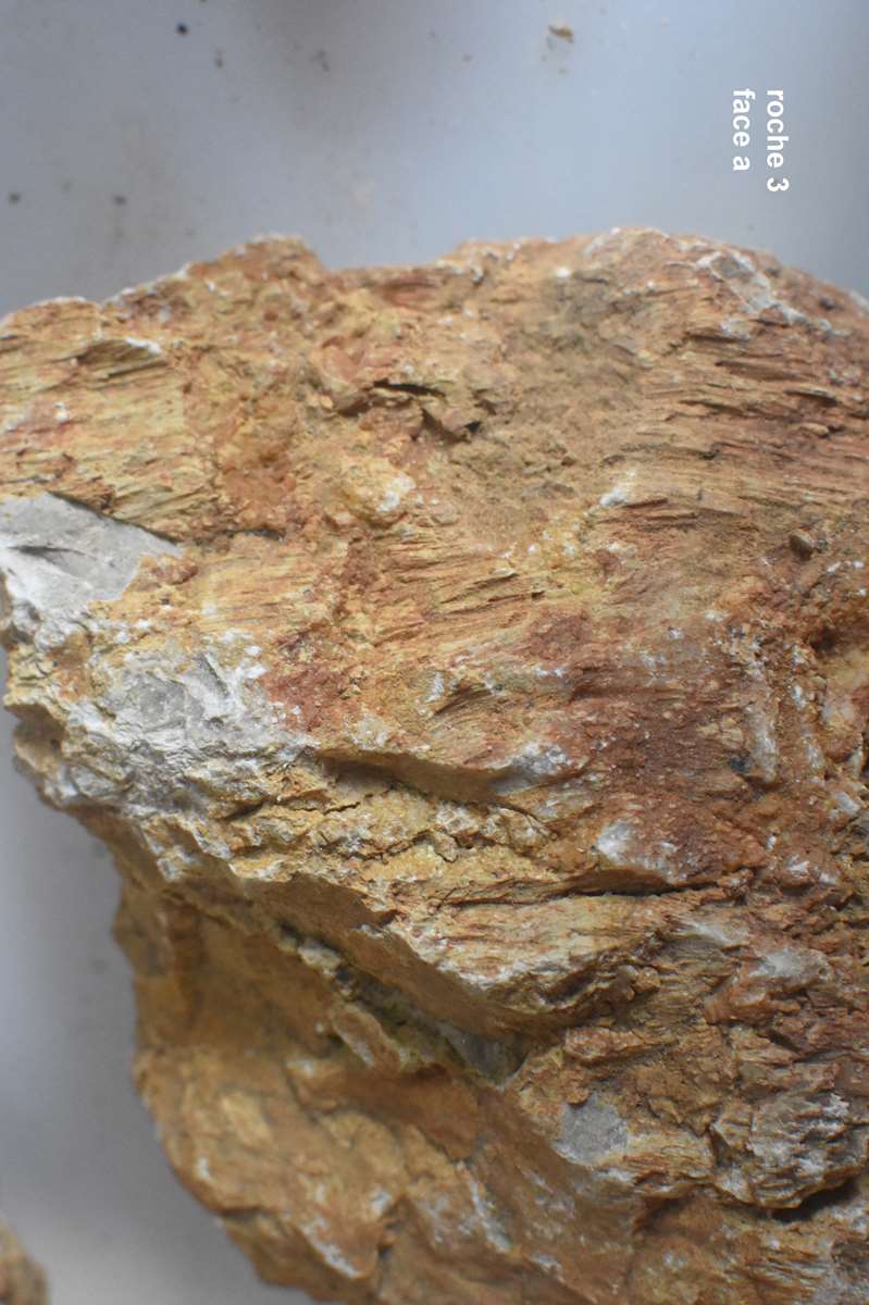

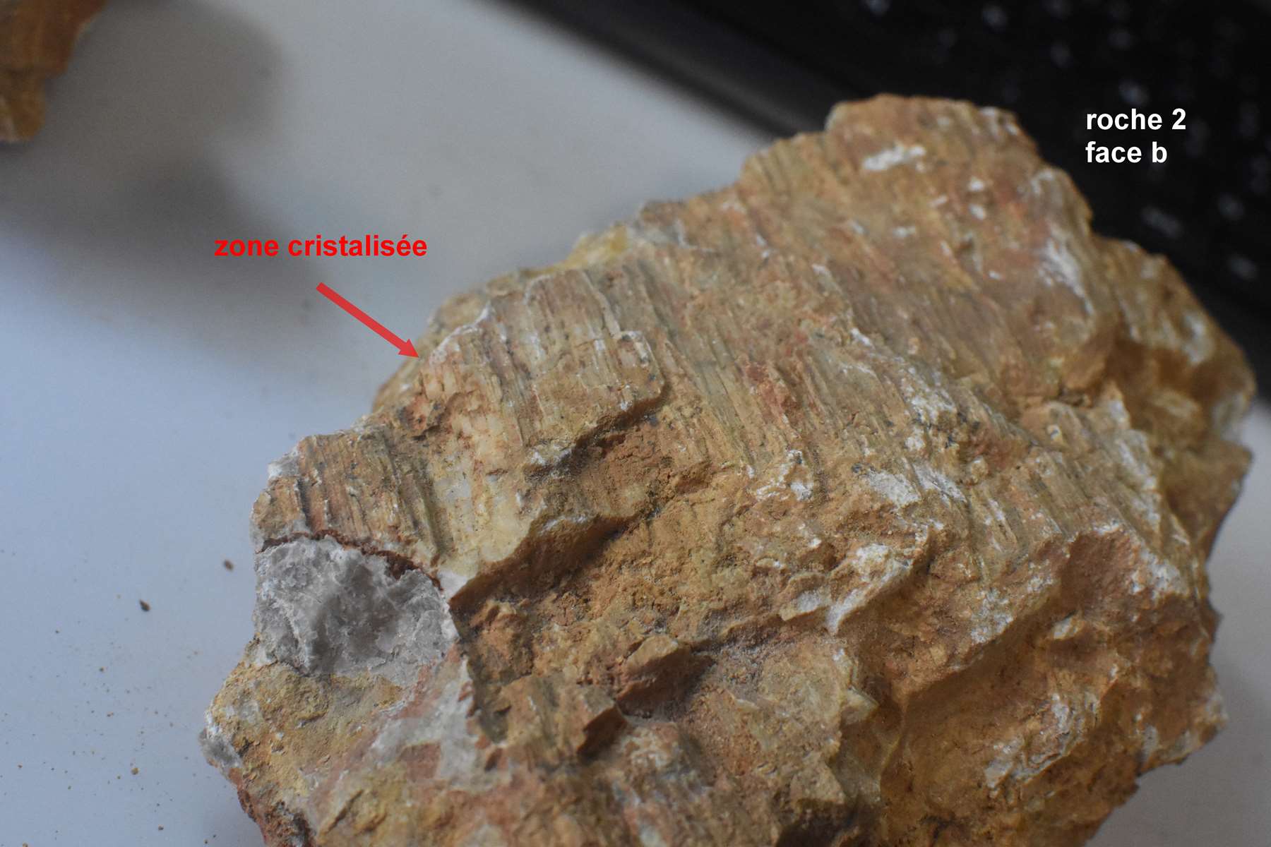

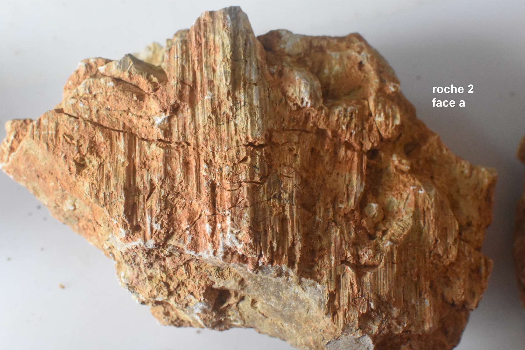

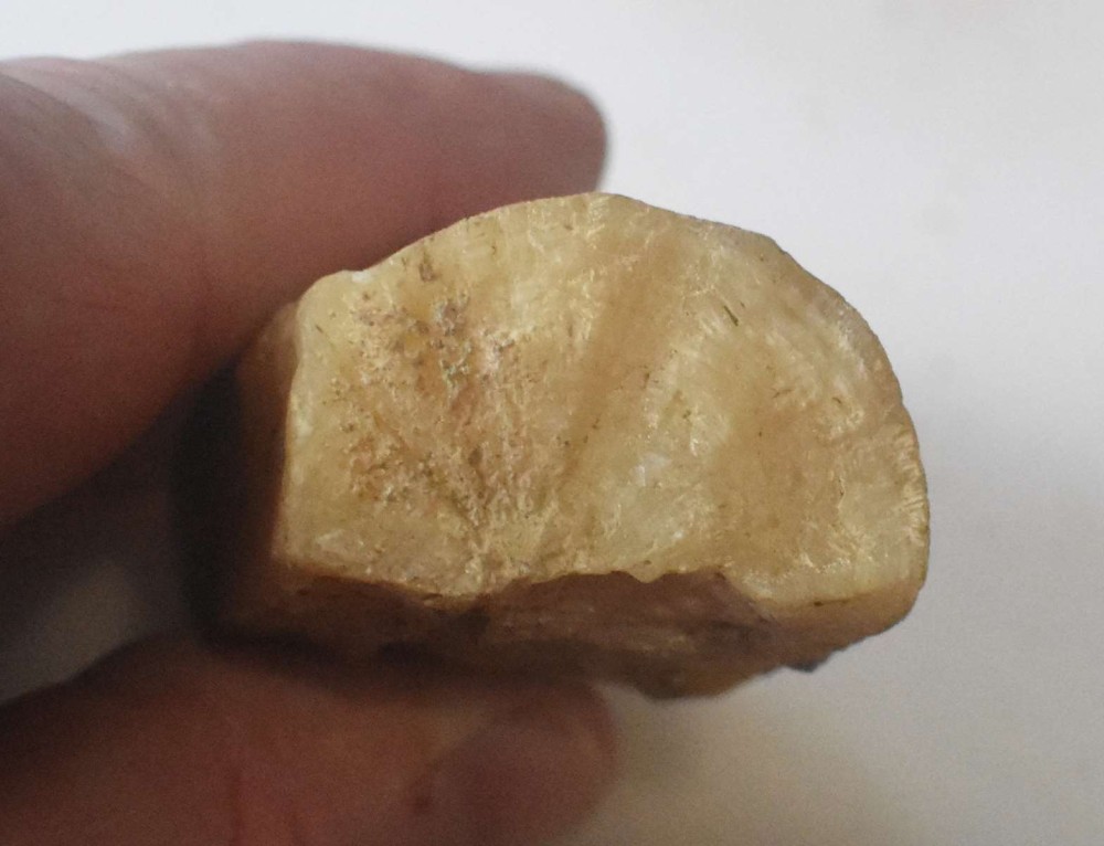

Tout d'abord, je vous remercie  tous pour  vos précieux commentaires. Je vais étudier cela car j'avoue, ne pas y connaître grand chose en géologie et encore moins en tectonique. L'emplacement est la parcelle 753 de Sondersdorf ( une photo montre l'endroit ). J'ai posté ci- dessous des photos d'échantillons de roche et également
d'un morceau de fossile silicifié trouvé sur la paroi et qui pourrait être du corail (??). Et je confirme qu'il y a des traces de cristallisation sur les échantillons.

pour les vues, on a que du apparent. là dessus on est d'accord. En fait il faudrait, il aurait fallu mesurer tous les objets,la strati, et la faille, et les stries sur le plan de faille.
Un glissement entre bancs, pourquoi pas, en fait on voit pas bien la strati, les pendages semblent très proches. C'est pourquoi les mesures des différents plans sont importants Mais ce glissement est il inverse ou pas? Ce n'est que l'examen rapproché des tectoglyphes sur le plan de faille qui peuvent y répondre. Les slickenlines comme on dit, semble indiquer un mouvement inverse .
voici en bleu l'interprétation de la croissance des minéraux sur le plan de faille : le bloc sur le quel grandissent ces minéraux se déplacent vers le haut ( c'est celui que l'on voit) , de l' autre coté, le bloc que l'on voit pas se déplace vers le bas (c'est la direction des flèches bleues qui montrent la croissance des cristaux), il libère de l'espace pour l'accroissement de ces cristaux. Du coup, si on nous montre des objets en place, c'est une faille normale, il reste que l'on voit des gouges qui semblent indiquer une faille inverse . c'est pourquoi je dis que c'est pas aussi simple qu'il n'y parait.

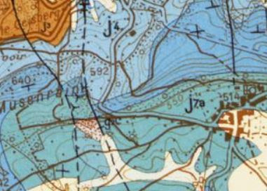

Un extrait de la carte géol. La carrière est dans l'angle aigu de la route.
J'ai écrit une sottise tout à l'heure: la faille de Kanzel passe à l'Ouest de la carrière, de l'autre côté de la route.
Dans la notice: "Une carrière dans le « Rauracien », dans le virage de la route vers Ferrette, permet d'observer un fort plongement en direction S.SE".
C'est bien ce qu'on voit sur la vidéo qui a du être prise en regardant vers l'Est.
Le plan strié serait donc plongeant vers cette direction S.SE avec un mouvement qu'on dira proche de la verticale.
Et ça ne cadre guère avec la faille de Kanzel, décrochante, donc avec un mouvement à forte composante horizontale.
En fait, le plan strié et le plan de la faille de Kanzel doivent être orthogonaux.
Et c'est souvent comme ça dans le Jura, avec des failles très obliques sur les directions de plissement.

c'est ce que montre la carte géol, mais pas ce que nous montre @ROUKINOU, on ne peut pas nier l'évidence.

Exact, la prise de vue est filmée de l'ouest vers l'est et la dernière prise se trouve à l'est au bout de la carrière. Bien vu Watson. dixit Roukinou
Exact JJnom , la vue est filmé d'abord d'ouest en est puis a l'est pour au fond la carrière.

A partir de la carte géol, on peut comprendre qu'au niveau de la carrière on est sur un flanc de raccordement entre un plateau de J4 au Nord et une plaine de J7a au Sud. Ca donne une image de flexure (le Nord est à droite).
Si on est proche de la courbure haute et qu'on considère ceci...
On peut imaginer une fracturation au niveau des charnières de la flexure mais elles seraient très obliques sur la strati.
Le boudin à struture concentrique et radiaire n'est pas du bois fossile mais une concrétion, probablement en calcite (test à l'acide). Même style qu'une stalagmite.

de la faille, une  repercussion pourrait exister au niveau de l'activité sismique de la carrière ? d' ou une série de fracturation   ou existe t il une indépendance tectonique entre la faille et la carrière ?questions d'un novice . Et si je comprend bien, si la roche 2 est striée sur les deux faces, cela correspond au schéma  e1 et e2   d' une fracturation ?

Le 01/03/2023 à 10:49, jean francois06 a dit :
il y a une heure, jean francois06 a dit :
la figure 3e ressemble au secteur.
Ca ne ressemble pas. C'est juste bien la photo interprétée de la carrière.
Tu avais donné la bonne réponse hier mais tu n'aurais pas du parler de poésie. Ca invite à négliger.
Ce serait alors une faille de rampe, de chevauchement, d'où des directions et pendages proches et basculée vers le Sud ensuite.
C'est donc bien une faille inverse.
Dommage que l'auteur de la carte géol soit passé devant en négligeant d'interpréter la déformation.
Et déformation donc mécaniquement très différente de celle de la faille de Kanzel.

Il est possible que la strati du bloc inférieur ne soit pas clairement visible, c'est pourquoi il est possible que l'auteur de la carte géol, en regardant ce qui est au dessus du plan de faille et le plan de faille a pensé à du glissement banc sur banc, ce qui est aussi une bonne hypothèse. Par contre je ne vois pas de commentaire sur un possible jeu en faille normale.
"Ce serait alors une faille de rampe, de chevauchement, d'où des directions et pendages proches et basculée vers le Sud ensuite.", c'est assez fréquent en fait.  Ce qui permet d'évoquer cette hypothèse, c'est le fort pendage de la faille( si c'est une faille inverse) et la géométrie de la strati. Sans faire de basculement, avec une strati horizontale, un plan de faille inverse avec un fort pendage à toutes les chances d’être une ancienne faille normale réactivée. Donc par réflexe, quand on voit une faille inverse avec un fort pendage, on pense à réactivation, ou basculement, et il faut ensuite le prouver. Sinon, c'est de la poésie.
