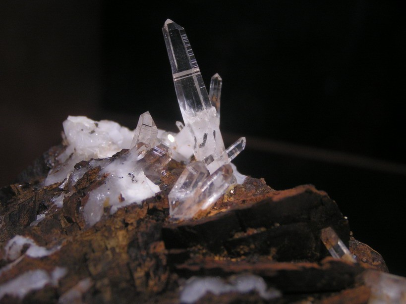

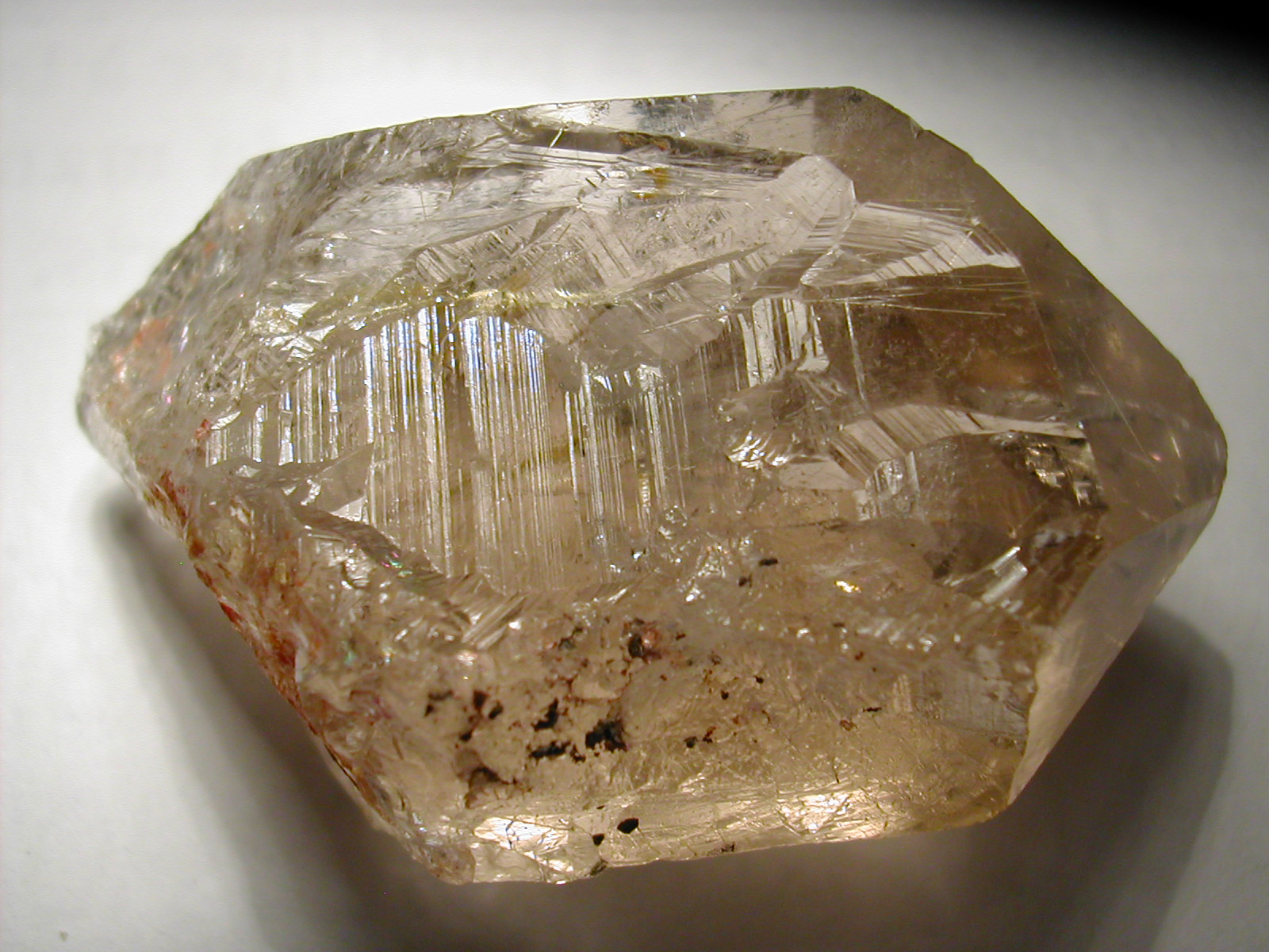

christo Posted December 19, 2007 Report Posted December 19, 2007 Salut a tous, Voila, je voulais juste savoir a quoi est du ces stries sur ce quartz ? merci d'avance. Quote
1frangin Posted December 19, 2007 Report Posted December 19, 2007 les stries paralleles?? c'est du a la croissance du cristal ................ Quote
christo Posted December 19, 2007 Author Report Posted December 19, 2007 Merci 1frangin, je m'en doutais mais pourquoi sont-ils apparents? :coucou!: Quote
1frangin Posted December 19, 2007 Report Posted December 19, 2007 cela doit dependre de sa croissance : rapide ou pas , temperature de reffroidissement , pression ....................??? Quote

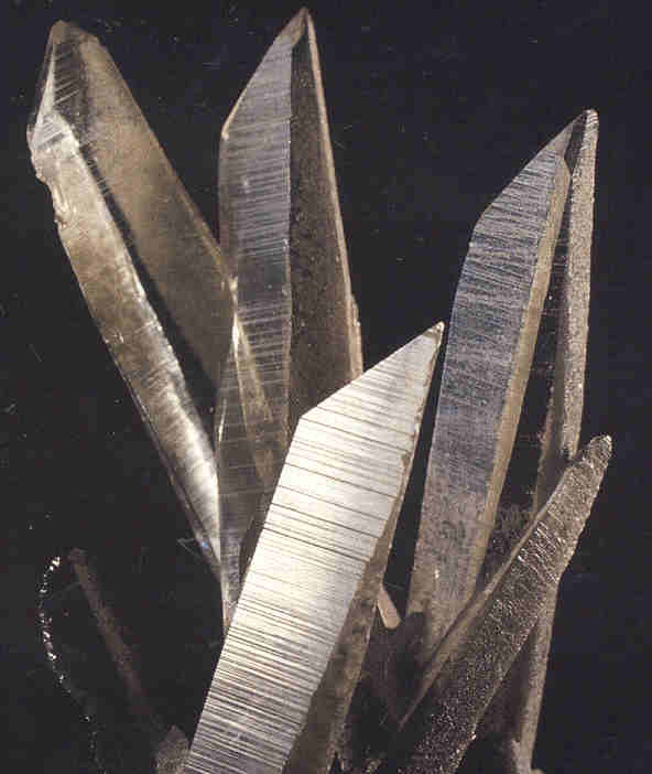

EcceUomo Posted December 19, 2007 Report Posted December 19, 2007 J'allais le dire Frangin. Tiens voici un petit Vizille avec une strie de croissance très visible: Quote

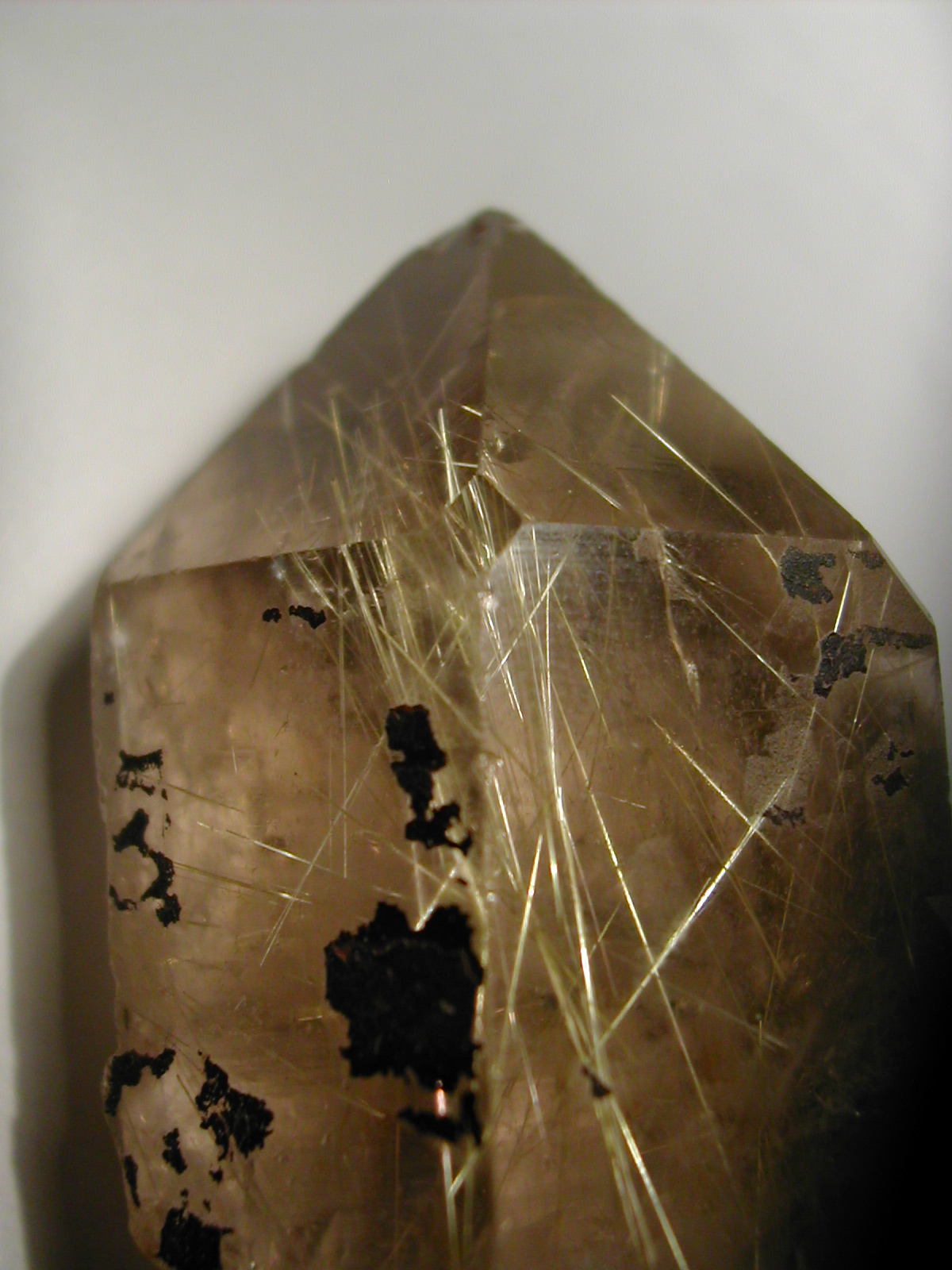

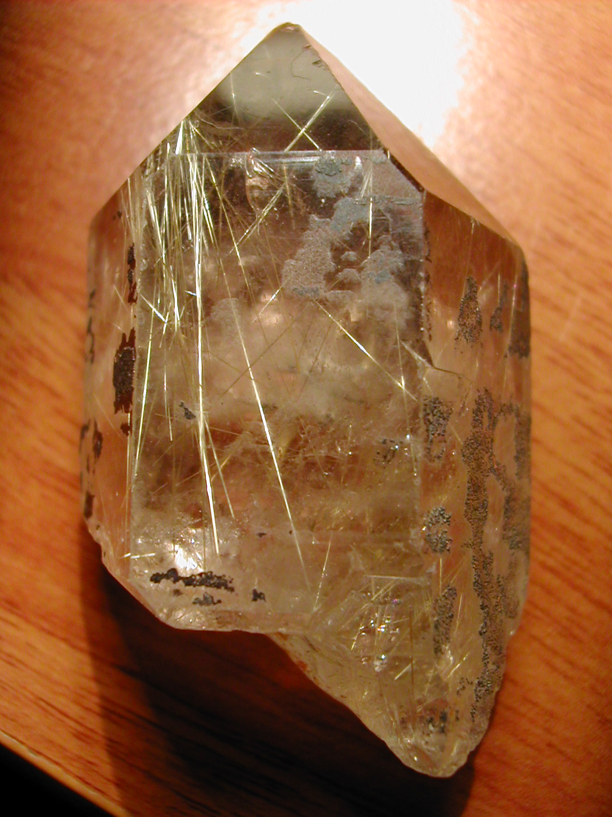

christo Posted December 19, 2007 Author Report Posted December 19, 2007 Merci EcceUomo et 1frangin, en echange voila la partie cachée :coucou!: Quote
EcceUomo Posted December 19, 2007 Report Posted December 19, 2007 Fractures, Inclusions? les deux? Quote
christo Posted December 19, 2007 Author Report Posted December 19, 2007 fractures, stries de croissanse et inclusions de rutile. Il proviendrait de dalnegorsk avec une petite face cristaline en losange! Quote

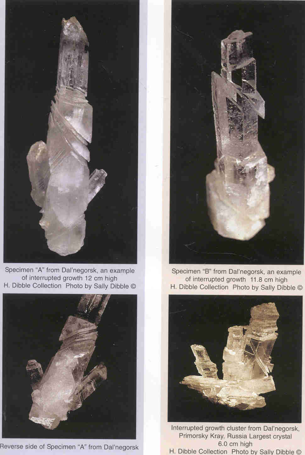

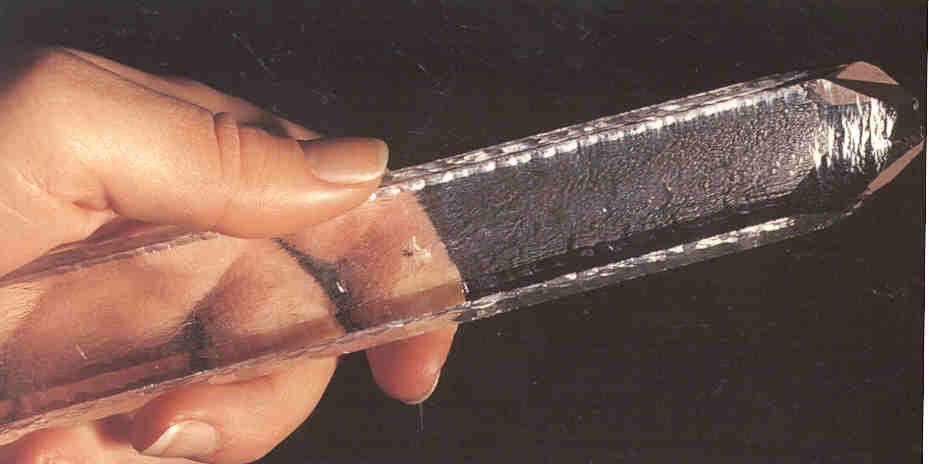

ANDRE HOLBECQ Posted December 19, 2007 Report Posted December 19, 2007 on voit même des figures de croissance sur les cristaux synthétiques de quartz. C'est d'ailleurs ainsi que l'on peut déceler les quartz resurfacés ils n'ont aucune strie, aucun "défaut" et sont bien trop lisses. 1er quartz chloriteux à habitus Muzo montrant des stries de croissance, 2éme : quartz de synthèse; 3ème quartz à interruption de croissance de Dalnegorsk Quote
