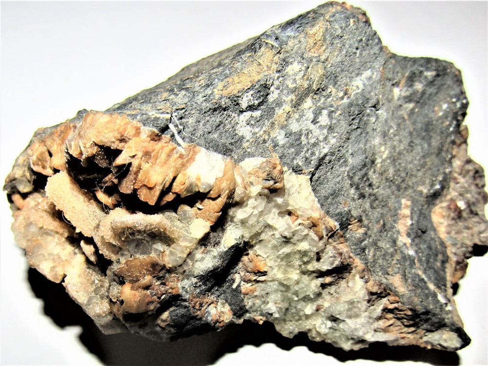

je vous présente un minéral trouvé à la mine de Salsigne.( 85mm par 65mm) sur un coté lamelles de barytine,  des petits cristaux verts clair de ?, lamelles couvert de petit cristaux??. la pierre support: chalcopyrite ou ludlamite ?
Si quelqu'un a plus d'informations, je suis preneur.
Cordialement Antoine

+ 1 pour "sidérite" avec quelques quartz
ice tea
merci pour cet information, autant pour moi, j'étais persuadé que c'était de la barytine. les lamelles couvert de petits cristaux c'est aussi de la sidérite?
il y a aussi des cristaux vert clair.
Le 17/01/2023 à 17:16, christian-antoine a dit :
sur tes photos, on ne voit pas les cristaux vert

il y a 21 minutes, phoscorite a dit :

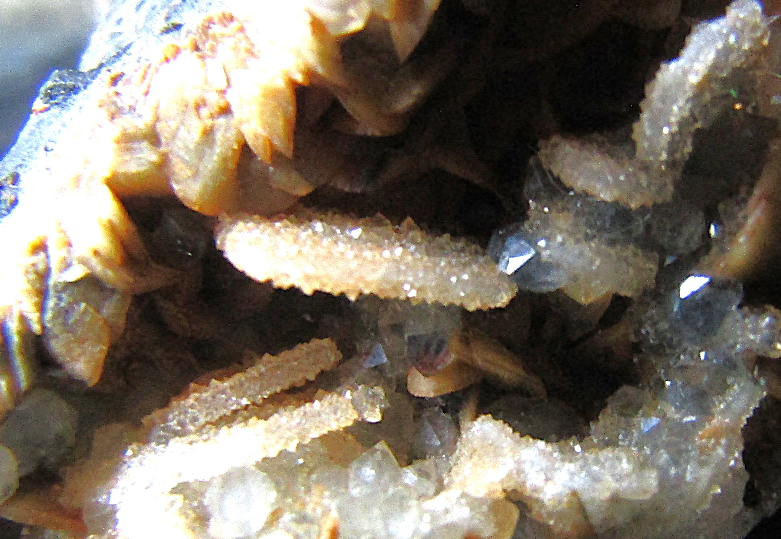

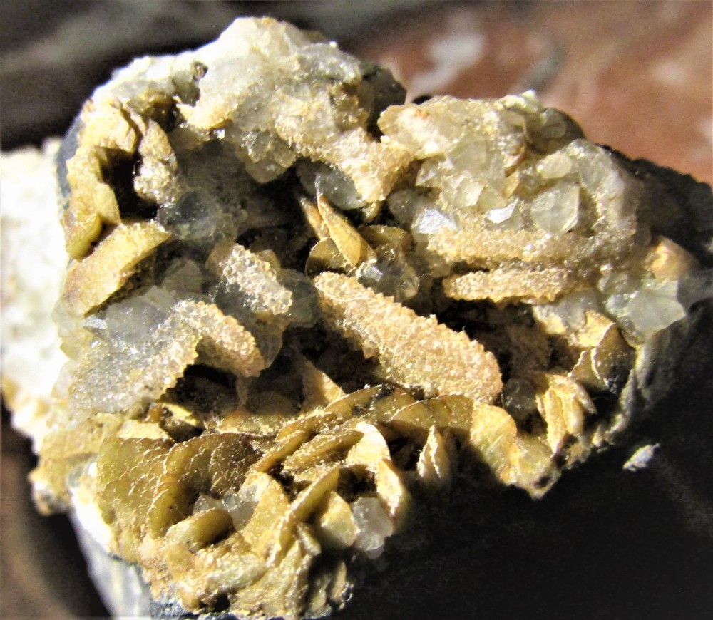

On dirait des tablettes de barytine chemisées de quartz, les cristaux de siderite (ou d'ankerite ?) sont en écailles et n'ont pas l'air recouverts de quartz
Merci pour ton intervention, ces tablettes recouvertes de cristaux est une enigme, sur le net je ne retrouve pas de telle photos!!!!!
Est ce bien de la baryte?
il y a 36 minutes, phoscorite a dit :
C'est une forme habituelle de baryte, mais peut-être on a juste une périmorphose par ces petits quartz et il n'en reste rien à l'intérieur.
Quant a la roche hôte, du schiste me parait plausible.
Én effet , je viens de voir sur le net qu'il se trouve des perimorphoses de quartz sur baryte à  la mine de Fontsante, dans le Var. Un échantillon est en vente sur Ebay.
Bonne soirée
Bon, prudence. Je viens de m’apercevoir que la baryte n'est pas signalée (dans ma vielle doc) sur Salsigne. Ce ne sont pas les minéraux en tablettes qui manquent pour creer ces formes plates chemisées de quartz ; un feldspath, un mica ou une chlorite, éventuellement, il y a beaucoup de stades d'altération hydrothermale a Salsigne.
il y a 6 minutes, phoscorite a dit :
Cet échantillon que je présente, je l'ai obtenu dans une bourse aux mineraux il y a au moins 25 ans. A vris dire je ne suis pas très sur de sa r3elle provence.
C'est bien du quartz en périmorphose de quelques chose (je ne m'avancerais pas sur la barytine, ça pourrait être du gypse ou de l'anhydrite aussi), posé sur de la sidérite (habitus aussi aplati typique, ce n'est pas de l'ankérite).

Le 26/06/2025 à 08:53, christian-antoine a dit :
Bonjour
Il est vraie qu'avec les microcristaux c'est difficile de faire des analyses, seul l'observation peut nous amener à des hypotheses.
Là sans en casser un (ou alors il y a peut être déjà une section ?) Pour voir ce qu'il y a à l'intérieur, ce qui serait dommage, c'est impossible à déterminer en l'état.
Il y a 2 heures, christian-antoine a dit :
Bonjour
Tout reflechi, je pense que cet échantillon ne peut venir de la mine de salsigne.
La micro cristalisation est très étonnant, et merveilleux
Grand merci pour votre aide
Pour la provenance perso ça ne me choque pas, il y a eu pleins de trucs un peu bizarres, et surtout qu'on voit rarement, en petites quantités à Salsigne. Et les petits cristaux perimorphosés en quartz dessus n'ont rien d'étonnant, c'est juste qu'ils sont impossible à déterminer du fait qu'on ne voit pas ce qu'il y a sous le quartz.
