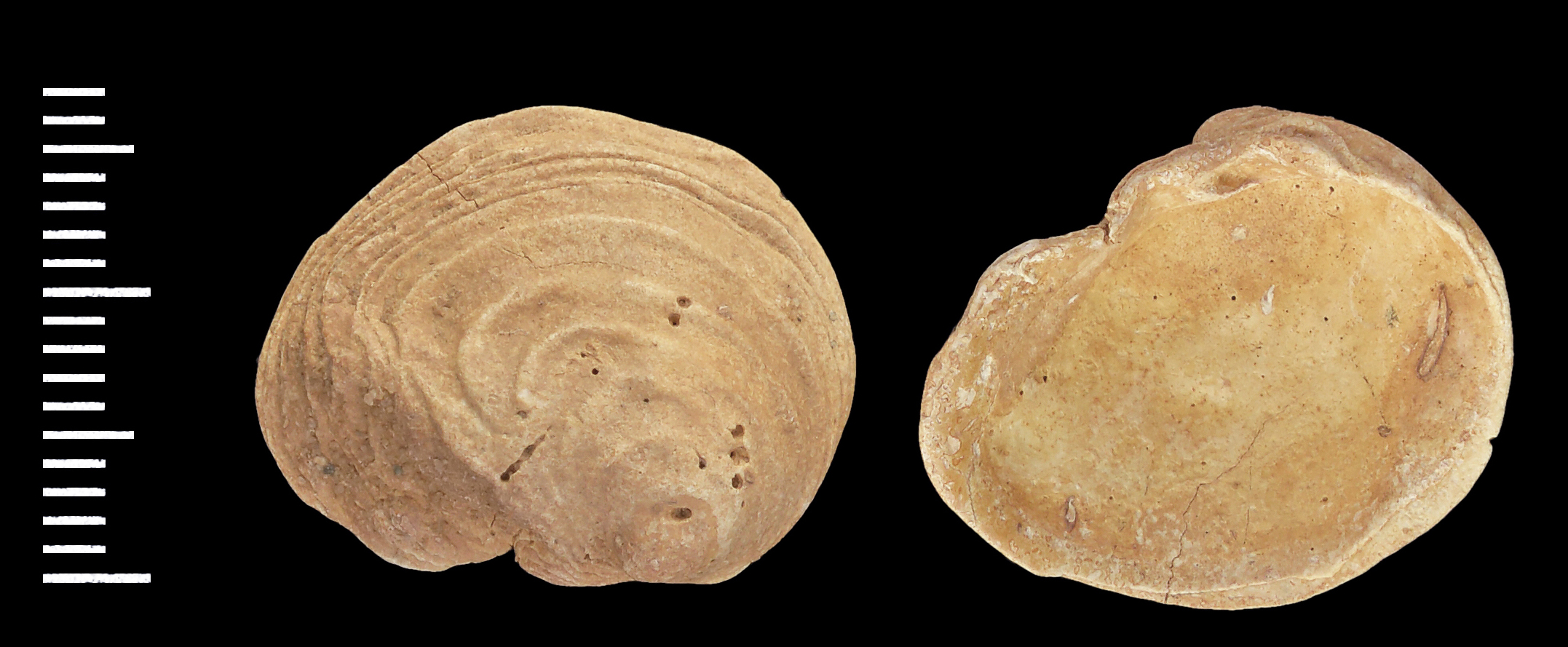

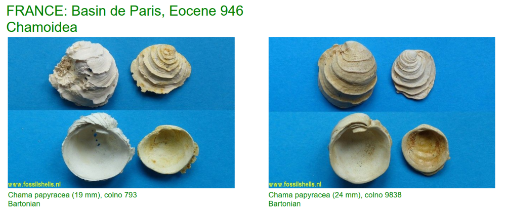

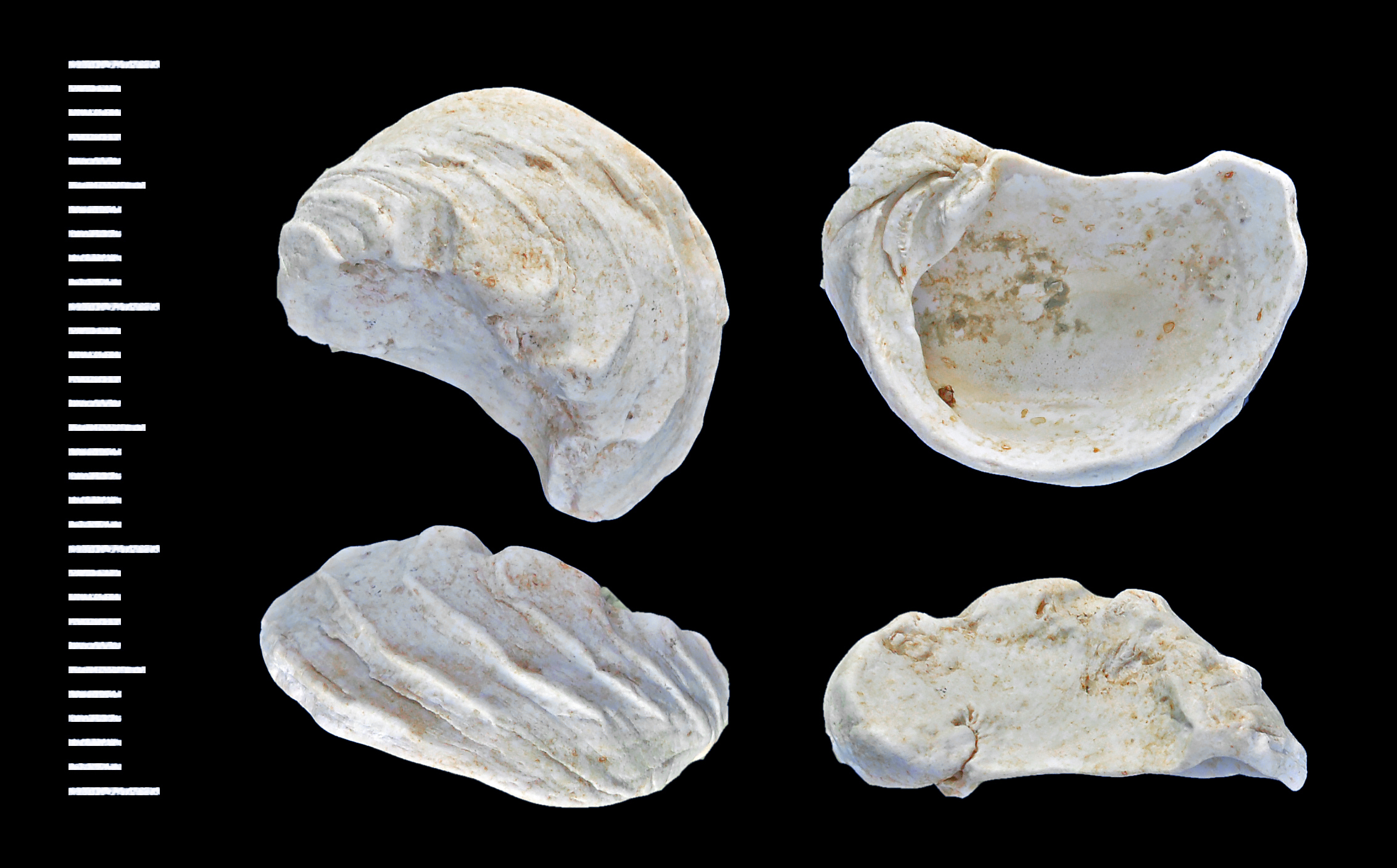

J'ai un problème pour différencier le Chama papyracea du Chama squamosa dans le Bartonien. Du coup pour mes deux Chamas qui viennent du Bartonien de Chavençon mon cœur balance.
1
2
Bonjour

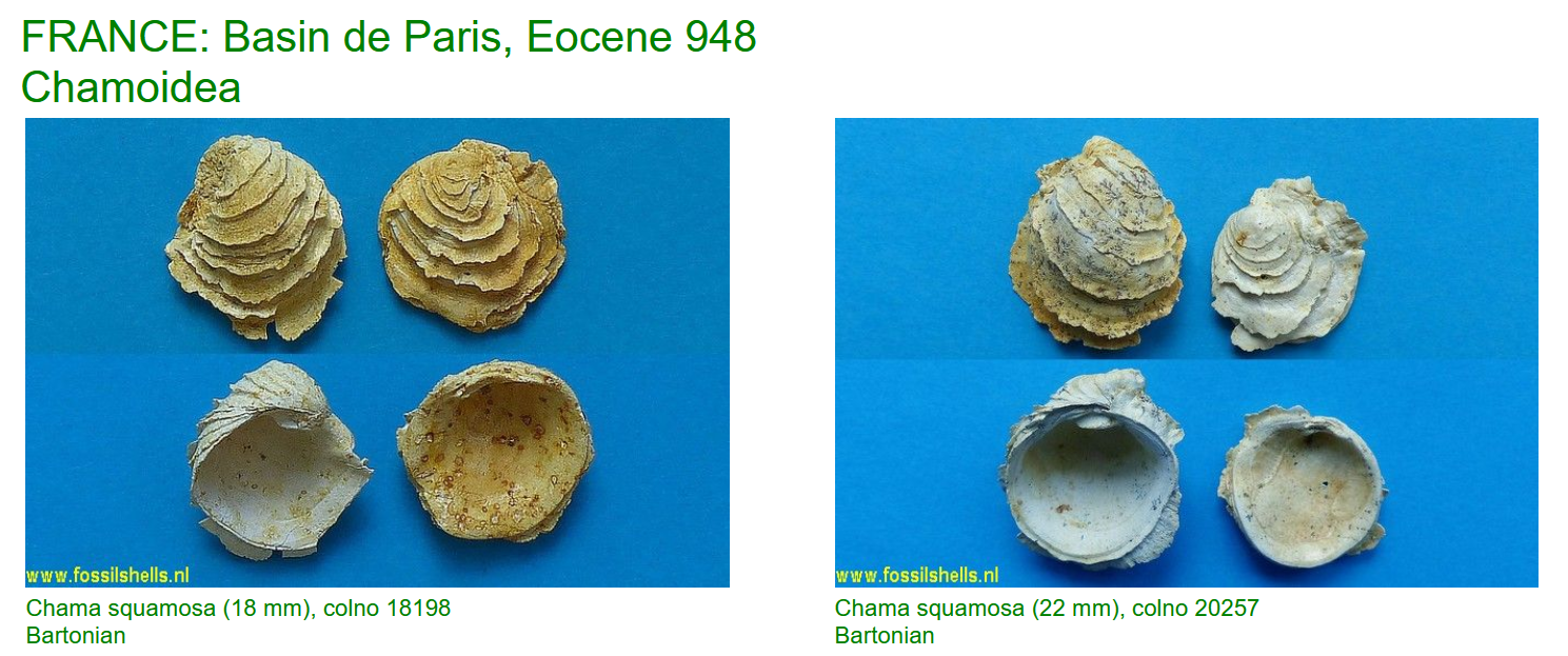

Attention aux identifications proposés par les hollandais sur le site coquillages du monde, toutes ne sont pas correctes, loin de la.
Elles sont très usées ces valves, on ne distingue presque plus les crochets et l'ornementation aussi à bien souffert, donc perso je reste sur le genre Chama sp (même si le C. squamosa est plus que probable dans le marinésien).

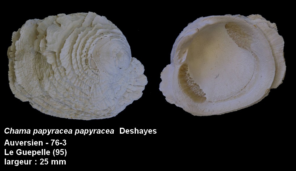

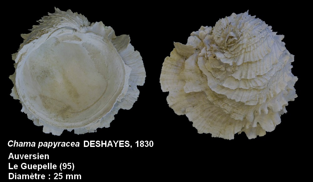

Les seuls C. papyracea que j'ai pu identifier à coup sur proviennent du Guepelle car en très bon état, ce que je n'ai pas retrouvé dans tous les autres sites fouillés de l'Auversien dans le coté Ouest du Bassin parisien.
Il y en avait des caisses des comme ceci au Guepelle, personne ou presque n'en a ramassé, hormis moi

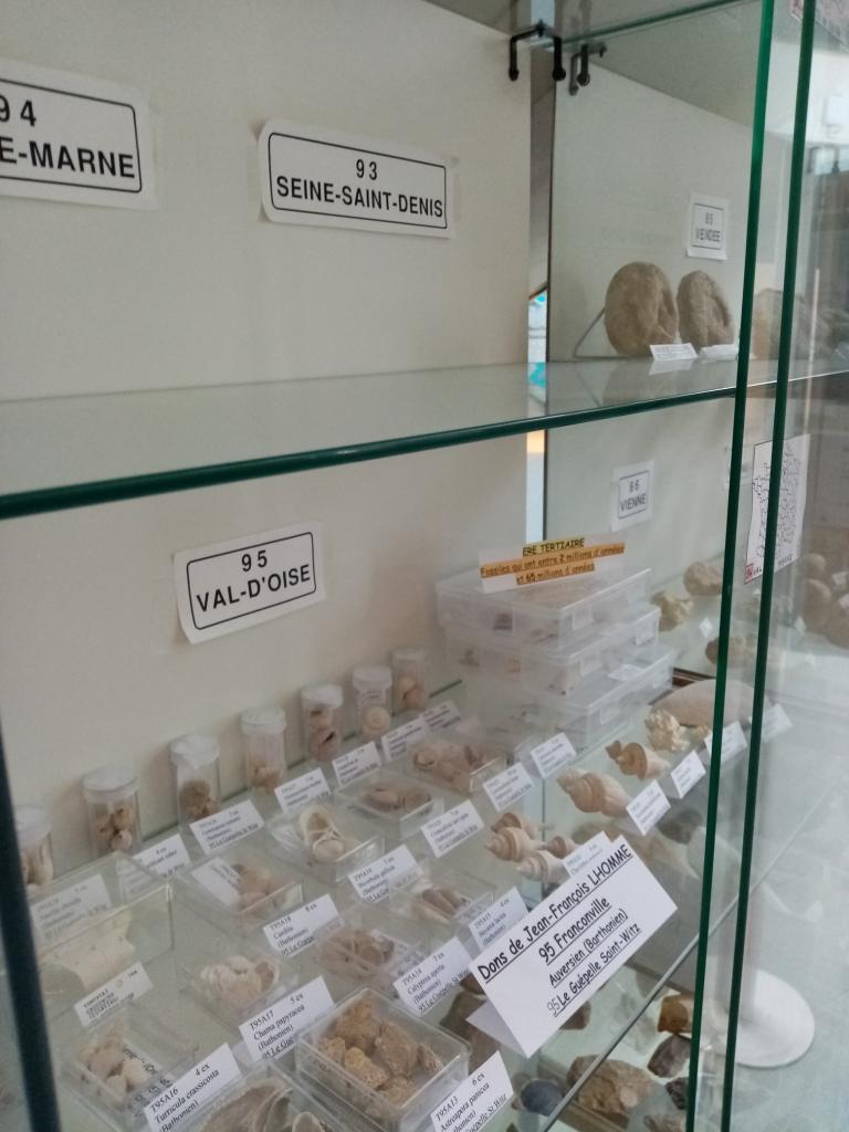

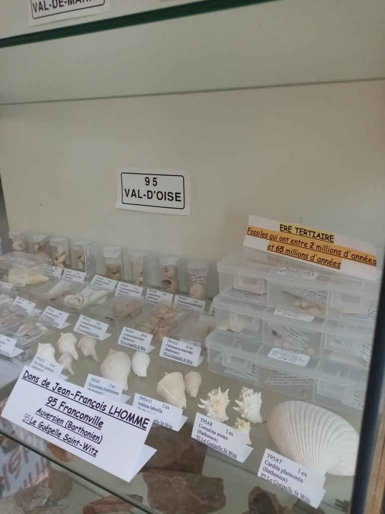

J'ai donné en Avril 2021 (pas vendu, bien donné) au musée :
Parcours Paléontologique" Université de Rennes 1 - Collection Denis Ortis. IUT de Saint-Malo 35
une collection complète provenant du Guepelle, petit problème d’étiquetage qui entre temps à été je l'espère résolu
