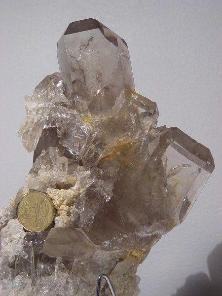

Alors voilà, ;)
Je mets un quartz qu'y provient des grandes rousses.
Je suis entrain de me poser des questions:
Sa couleur est-elle bien dut à la radioactivité ambiante lors de sa formation, ou à des inclusions éléments non radiogéniques.
Je l'ai trouvé dans des migmatites , je crois (je n'ai pas la carte géologique sous les yeux)et on peut voir du granite est 100m en dessous.
Si vous avez un avis sur la question!!! Merci
Voici la bête:
Et bien, epidotes, voilà une belle pièce !
Chapeau ! Pour ce qui est de la couleur fumée du quartz, on sait que les morions, noirs, sont effectivement fumés par radioactivité de l'encaissant.
Je pense aussi que le tien a dû l'être un peu par un fond de radioactivité, non comparable avec les morions bretons, du Massif Central.

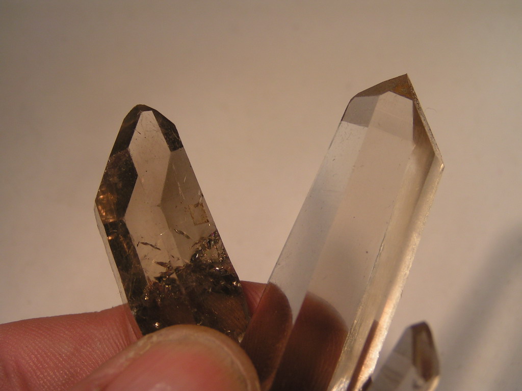

Pour le quartz fumé dans l'Oisans, si ça reste peu courant, ça existe quand même. J'ai visité une poche presque vidée aux 2 Alpes, dans une zone d'aplites, où les quelques pointes restantes étaient "cognac". Pour illustrer, la photo d'un de ces débris à coté d'une pointe hyaline, pour le contraste. Je ne pense pas que ce soit le résultat d'inclusions (enfin c'est mon avis...)
Pour l'origine de la teinte, bombardement par l'encaissant ou par les fluides de la fente, ça ;) ? Est-ce déterminable?
Dans les Rousses, j'en ai trouvé dans la zone des leptinites, assez haut en altitude dans le secteur en question.
EcceUomo,
Ta pointe "cognac" m'a fait penser à cette petite poche ouverte en 2006 avec Odripano aux Deux-Alpes et je suis aussi au désespoir de croire qu'il n'y reste que quelques pointes ... les cristaux semblent très semblables avec un habitus Dauphiné en sifflet, parfois avec une facette supplémentaire souvent surdimensionnée, un "cognac" léger, mais avec une belle imprégnation de la teinte, souvent très changeante d'un individu à l'autre ... Ces "petits fours" à fumés doivent se trouver par d'autres versants de la montagne ... Odripano en avait trouvé un aussi récemment, avec des quartz de même facture, mais toujours pas de beaux ensembles pour l'instant !

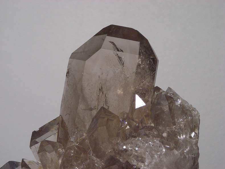

j'en profite pour lâcher quelques photos ...
ce sont de vielles images...
L'éclairage est un peu précieux mais le rendu des couleurs est réaliste ...
La photo floue de groupe montre le petit matériel de la poche de fumés.
Les grands quartz hyalins au second plan viennent des Grandes Rousses ...

Ta pointe "cognac" m'a fait penser à petite poche ouverte en 2006 avec Odripano aux Deux-Alpes et je suis aussi au désespoir de croire qu'il n'y reste que quelques pointes ... les cristaux semblent très semblables avec un habitus Dauphiné en sifflet, parfois avec une facette supplémentaire souvent surdimensionnée, un "cognac" léger, mais avec une belle imprégnation de la teinte, souvent très changeante d'un individu à l'autre ... Ces "petits fours" à fumés doivent se trouver par d'autres versants de la montagne ... Odripano en avait trouvé un aussi récemment, avec des quartz de même facture, mais toujours pas de beaux ensembles pour l'instant !
Mais rien n'est impossible là-haut ...
Magnifique A.K., comme d'hab'.
Effectivement, tes pièces ont un air de famille avec mes pointes isolées. La couleur et les inclusions métalliques dans les pointes.
Si un soupçon de déception perçait au travers de mes mots, c'est que je ne suis pas redescendu avec un échantillon sur gangue... Mais il doit y en avoir derrière, j'en ai touché (mais ça fait beaucoup de rocher à remuer...).
