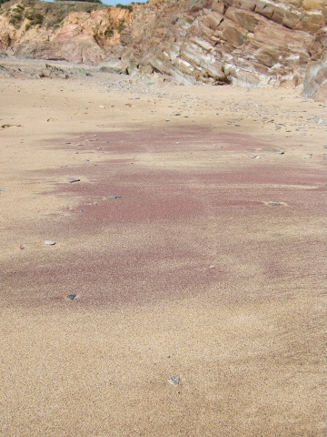

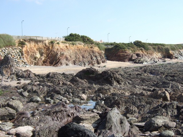

Aspect général, de loin :
On a le droit de commenter !!
le sablais
Lien vers le commentaire
Partager sur d’autres sites

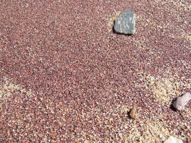

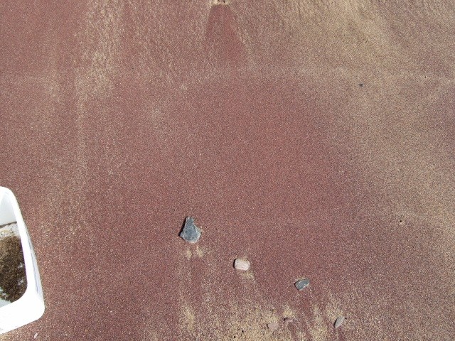

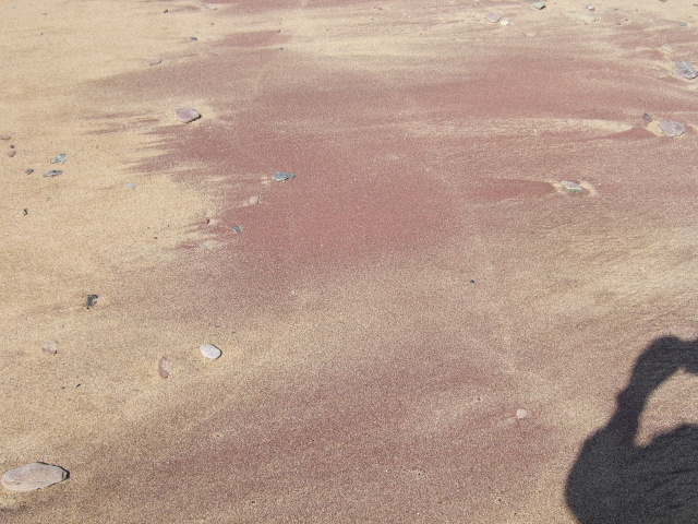

Oui, entre la plage de la Parée et le rocher Ste Véronique.

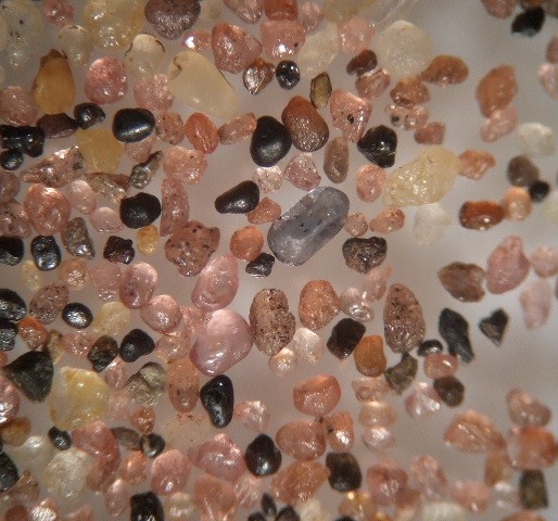

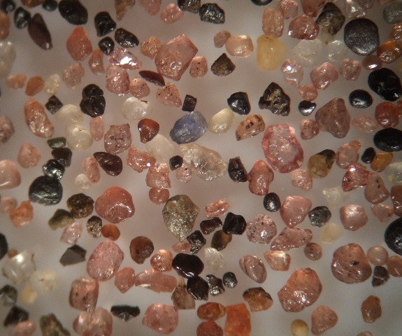

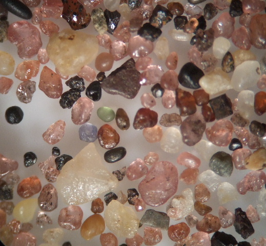

La mer a si bien travaillé qu'elle a trié en surface les sables lourds (dont surtout les grenats d'où la couleur) :sourire:
Il n'y a qu'à se baisser pour en ramasser à certaines marées (et quand il n'y a pas trop de touristes à piétiner).
