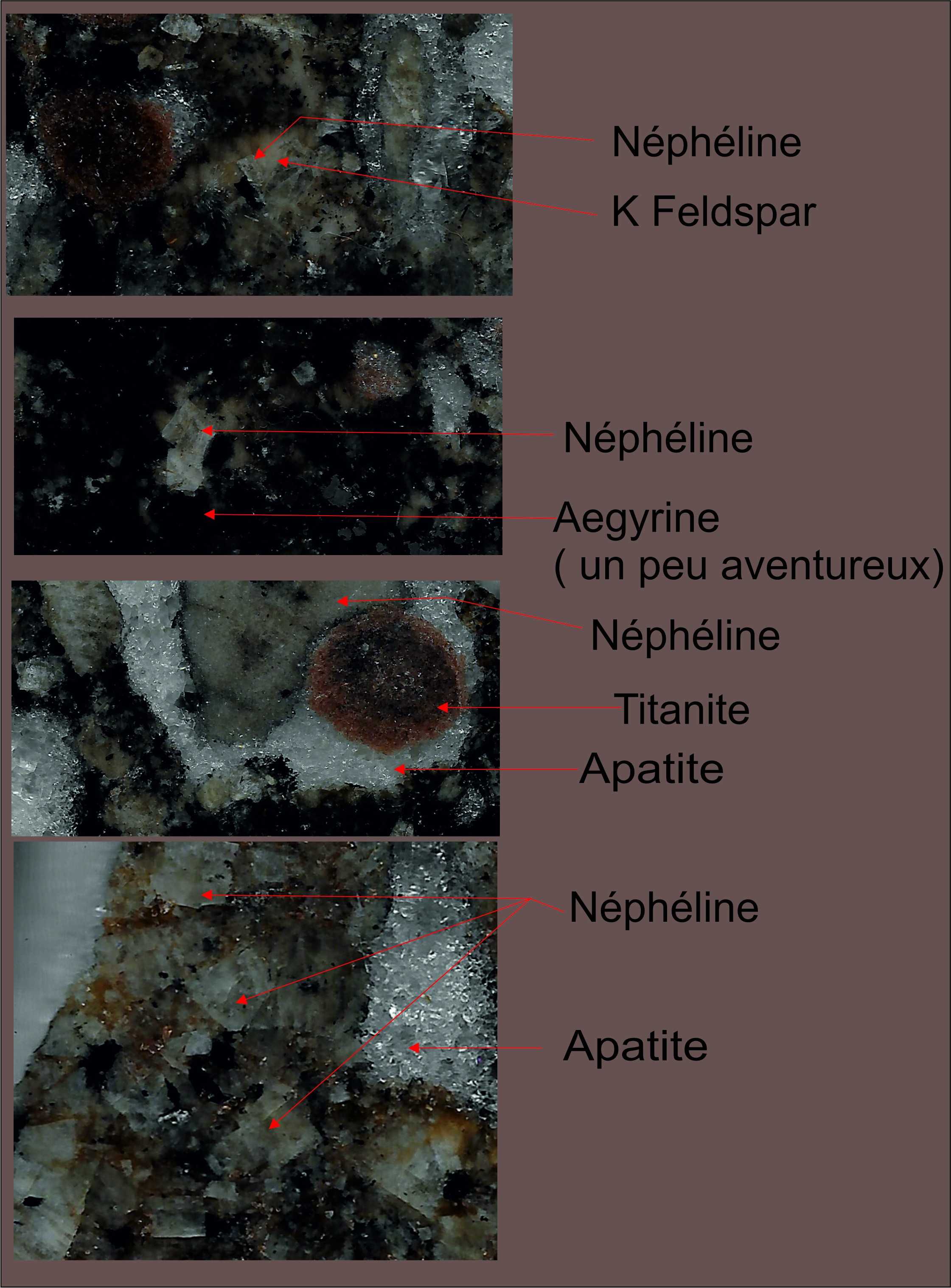

il y a 51 minutes, le sablais a dit :
Est-ce que quelqu'un peut faire, en un message, le résumé de cette analyse de la roche ?
Je crois que phocorite l a dit, il s'agit d'une urtite à apatite.

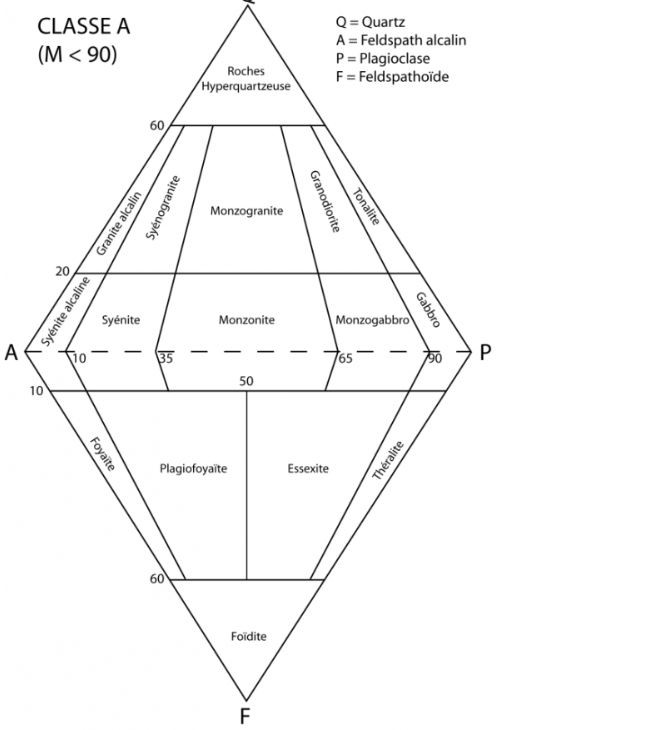

La proportion de néphéline, il y en a beaucoup, la présence d'amphibole, de pyroxène, pas de quartz, nous amène dans les roches magmatiques sous saturées. Donc une foïdite. Dans le diagramme de Streckeisen on est tout en bas :
J'ai mis un lien plus haut pour ces roches  http://www.alexstrekeisen.it/english/pluto/ijolite1.php(. ici la proportion de néphéline nous renvoie à urtite. Phoscorite a donné ce nom depuis le début, en précisant "apatite urtite", moi, j'ai traduit par urtite à apatite.
Je laisse à l'auteur du sujet, le libre choix du nom. Mais on est dans ce domaine, tout près du F.
C'est bien ça.
Les grandes taches noires sont des assemblages amphibole-apatite ou aegyrine-TFP-apatite selon les endroits.
Elles ont en gros de la même taille que les amandes de népheline, et ce sont aussi des grands cristaux poecilitiques pleins d'inclusions d'apatite.
Avec la néphéline et le sphène, ça fait trois minéraux cardinaux de l'urtite qui présentent cet habitus particulier (en éponge ovoide), et ils sont séparés les uns des autres par des veines (?) ou des schlierens transformés (?) d'apatitite pratiquement monominérale, dont les apatites ont une taille plus importante que celles des inclusions.
A coté des ces assemblages un peu étranges toujours entourés d'une couronne blanche d'apatite, on trouve une roche polyminerale de texture un peu plus "normale" avec des nephelines automorphes englobées dans du feldspath K, de la magnetite, des amphiboles, des sphenes plus petits et de l'eudialite, sans parler des mineraux secondaires.

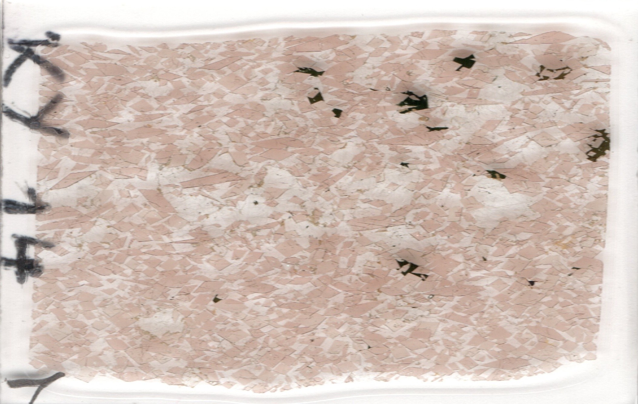

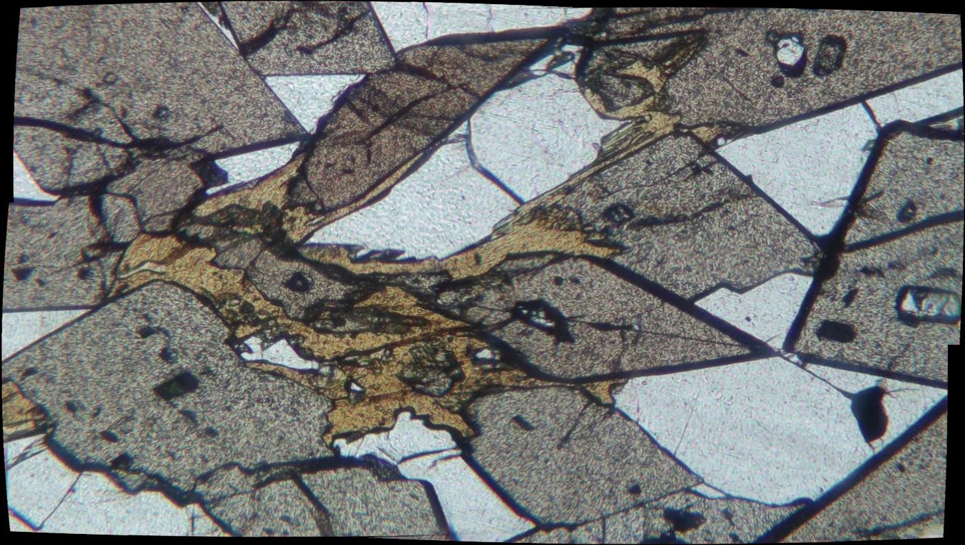

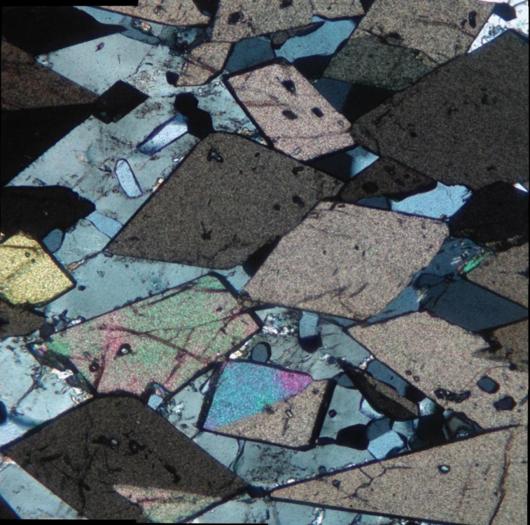

Je prolonge un peu ce sujet en vous proposant des photos d'un faciès voisin de l'orthonougatite, dans le même gisement, en périphérie du grand massif de Khibiny.
C'est toujours une roche de la famille urtite (néphéline - hastingsite/ægyrine - apatite et compagnie) mais cette fois c'est un faciès bien plus riche en sphène qu'en apatite : l'analyse chimique donne 23% de TiO2 contre 5.5% de P2O5.
Je n'ai pas le morceau de caillou, mais voici un scan de la lame mince (2x3cm)
Les prismes rosés et parfaitement automorphe sont du sphène, les parties sombres de l’ægyrine et les minéraux blancs de la néphéline (interstitielle, un peu sale) et de l'apatite que l'on ne distingue pas trop bien.

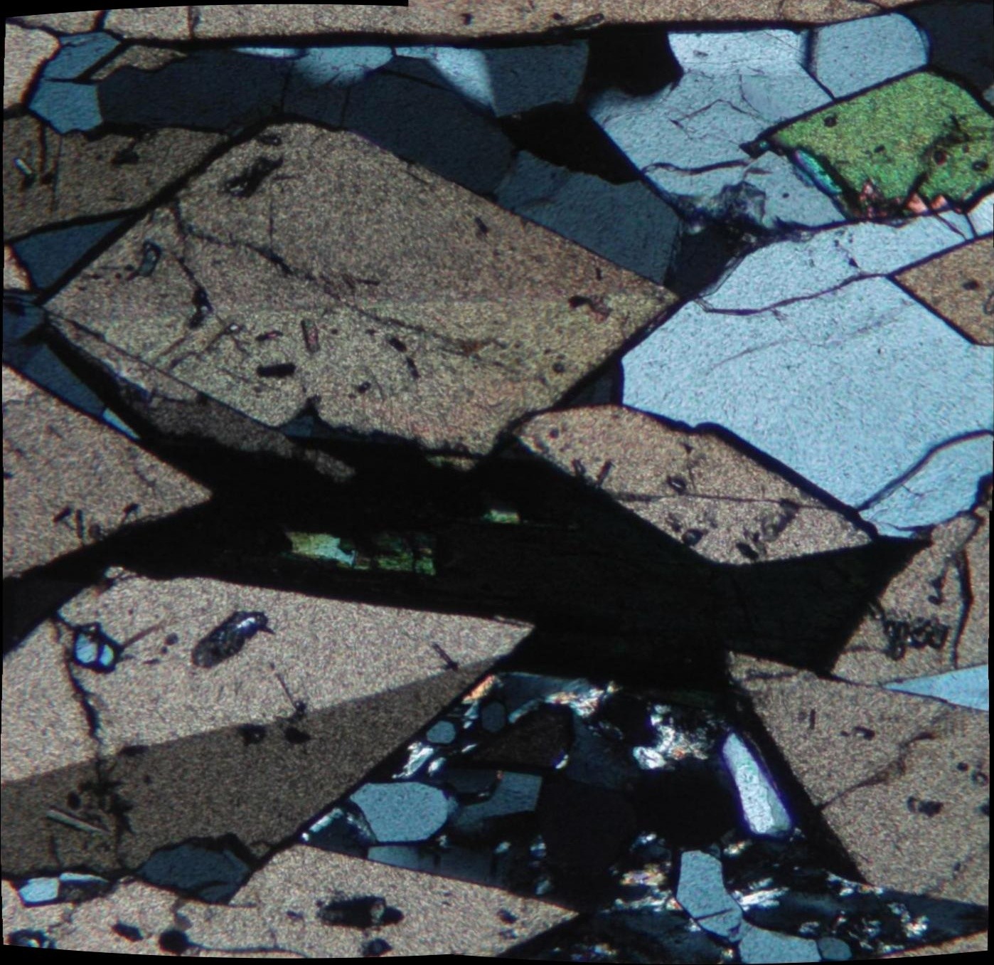

C'est plus clair au microscope sur une plage de 5mm : les apatites donnent les sections hexagonales à relief plus prononcé, certaines sont incluses dans le sphène
A noter, les macles fréquentes dans le sphène

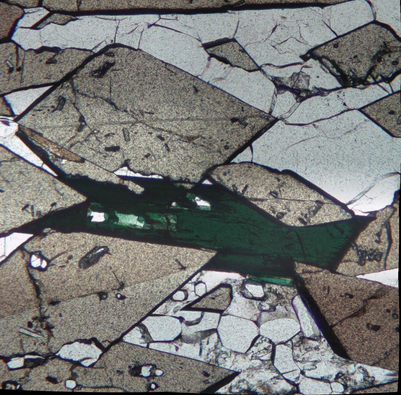

Une vue de l’ægyrine, qui est interstitielle (comme la néphéline) dans cet assemblage

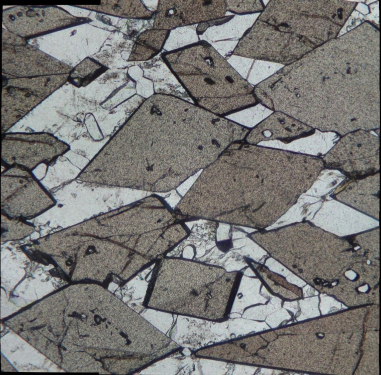

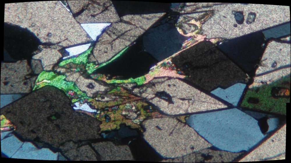

Et un petit détail, qui montre la transformation partielle (très locale) du sphène en astrophyllite
L'astrophyllite (le minéral brun-orangé en LN, qui polarise comme un mica) n'est pas trop développée ici, mais j'y reviendrai sur d'autres cailloux de ce gisement.

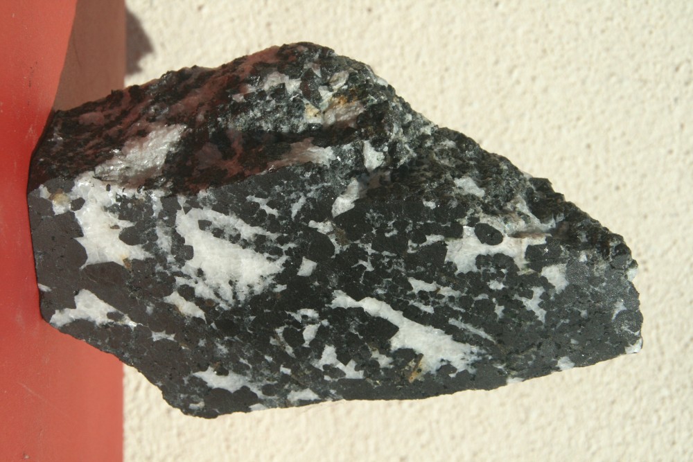

Sauf que je n'ai plus le caillou. Quand nous avons pris notre retraite, Jacques Moutte et moi, avons proposé à qui voulait la collection d'échantillons (et de lames minces) de Kovdor, Afrikanda, Salantlatvi et Turyi à qui en voulait, et un chercheur allemand est venu les chercher.

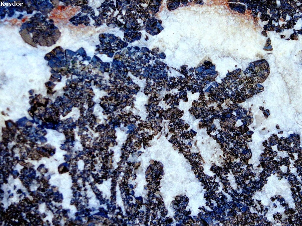

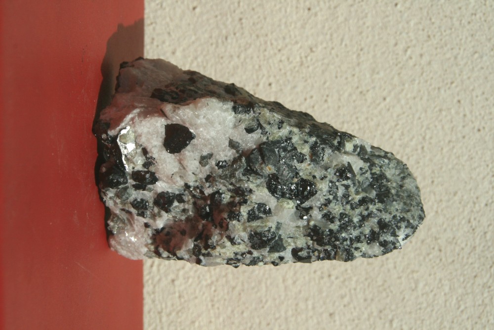

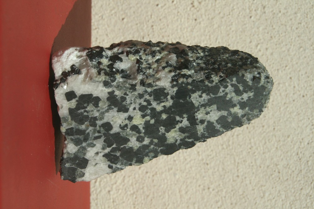

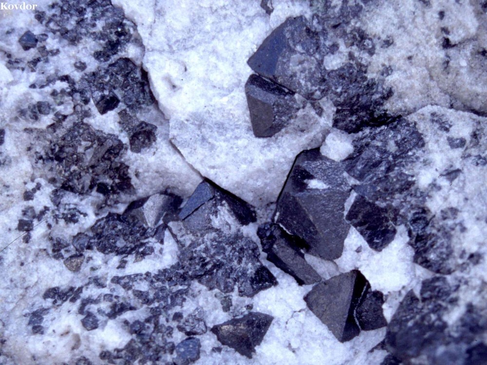

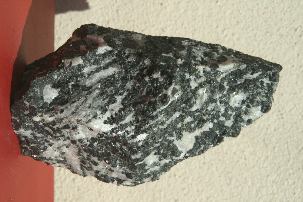

Il me reste deux-trois échantillons macro de .... phoscorites de Kovdor :
Vous pouvez deviner ce qu'il y a dedans ?
Pour les parties claires, c'est plus difficile à distinguer : calcite (surtout), apatite (un peu) et forstérite .
Dans la phoscorite "type", l'olivine est dominante, mais il en a peu dans ce faciès particulier de la mine de Fer de Kovdor.
Comme pour la nougatite de Khibiny, il s'agit de roches dont les compositions modales sont variables à très petite échelle.
Un exercice de cartographie qui peut prendre toute une vie...

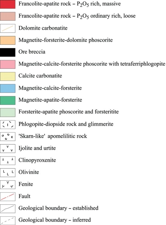

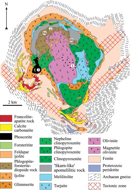

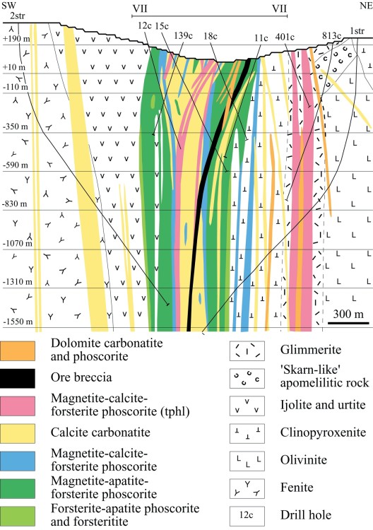

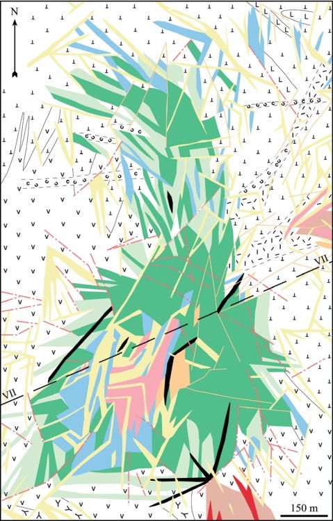

Pour l'essentiel, une phoscorite (pas une fausse corite), c'est le coté obscur d'une carbonatite dans un complexe alcalin ultrabasique.
Vous avez bien lu, dans les crédits de cette carto, le nom de Mme Rimskaia-Korsakova... Professeur vénéré comme Guitard dans les PO.
