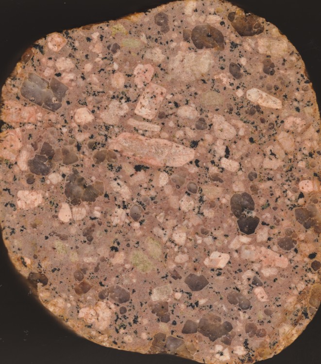

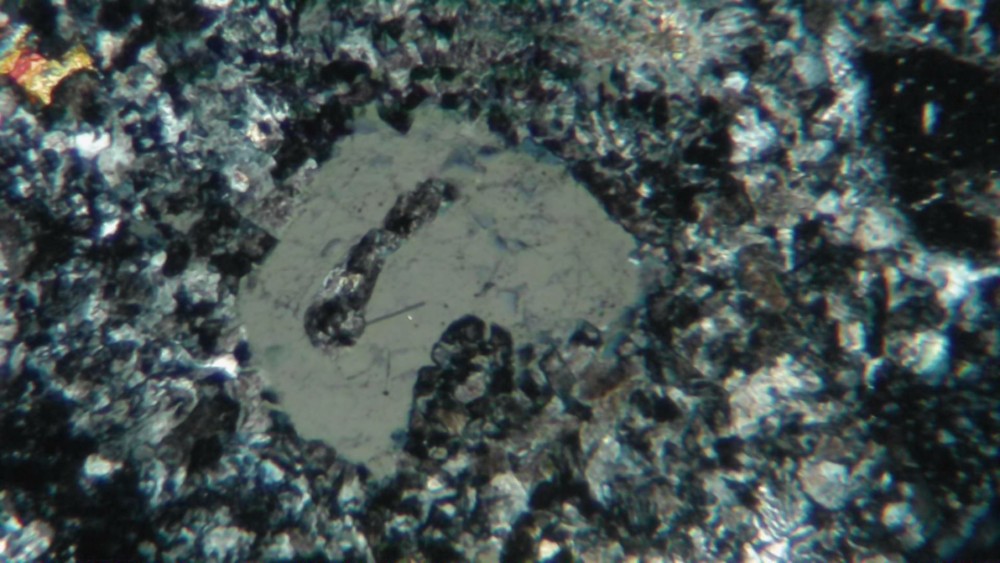

Voici une section du caillou :
C'est une roche microgrenue (je préciserai après) très chargée en phenocristaux :
- de quartz (souvent corrodés)
- feldspath potassique (sanidine ou orthose)
- de plagioclase, peut être de plusieurs types, ils n'ont pas tous le même aspect
-de biotite (completement chloritisée)
Le plagioclase actuel n'est pas primaire, il n'est pas zoné du tout, sa composition actuelle doit être An25-An30 d’après les angles d'extinction, et il contient des paillettes de séricite et de la clinozoïsite comme produits d'altération.
Ce qui m'avait branché, dans ce caillou, en plus du débat sur "ignimbrite ou pas" qui m’intéresse toujours, c'était ces étranges halos un peu vermiculés, que l'on voit autour des phénocristaux de quartz : sur une photo de @jjnom
En fait, on les devine sur la photo de la section, en agrandissant l'image on distingue une couronne claire autour de certains quartz.
Ce sont ces halos que je voulais essayer de caractériser un peu plus précisément.

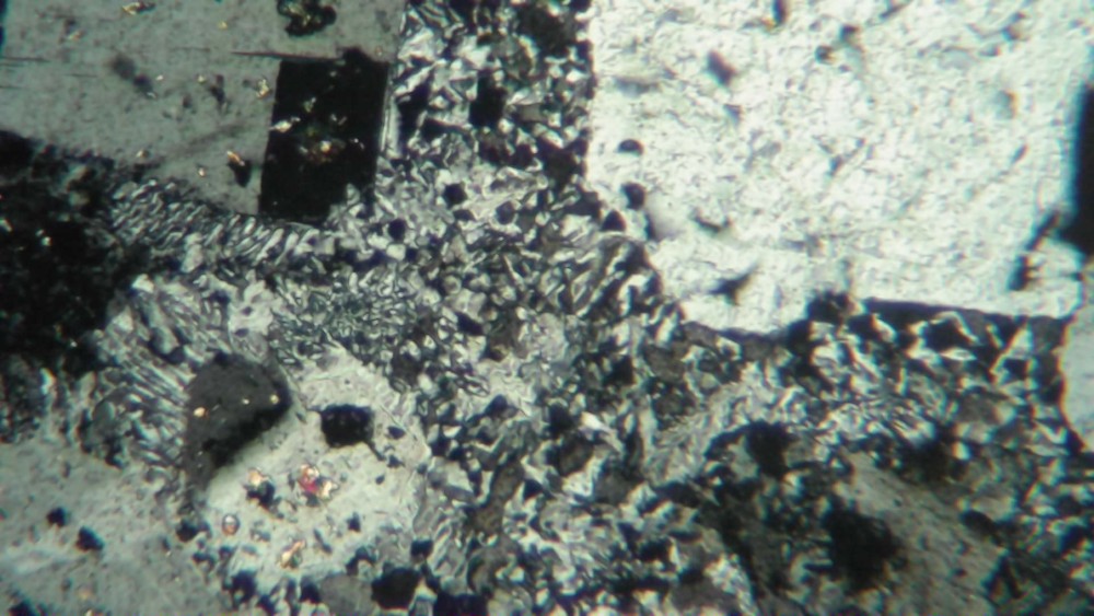

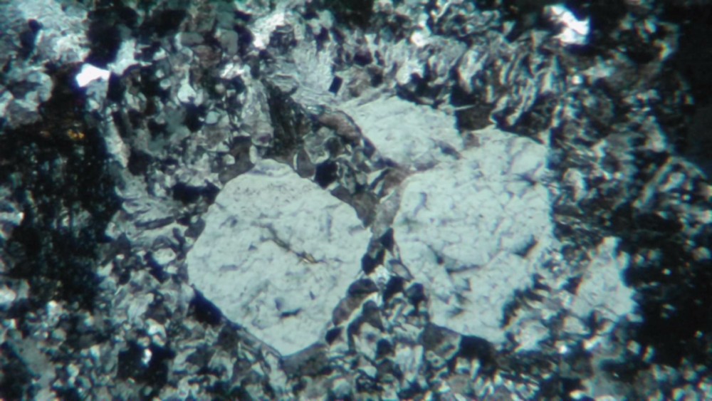

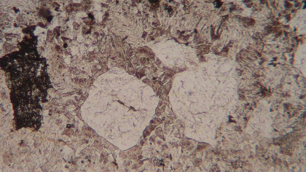

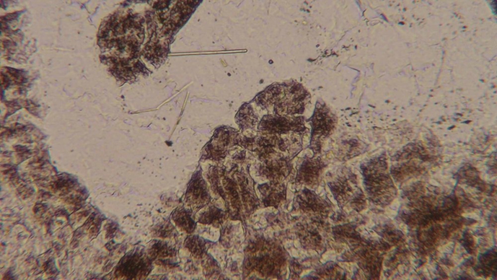

Vu de plus près, voici ce que ça donne autour des quartz : champ 3 mm
 et encore plus près (champ 1mm)
C'est toujours un assemblage de quartz (clair) et de feldspath potassique (chagriné), ce dernier étant largement majoritaire.
Avec une particularité intéressante, qui est que le quartz de cet assemblage partage souvent l'orientation optique du phénocristal (de quartz) qui se trouve a proximité :
Bon, voila pour ce qu'il y a autour des quartz. Vous pouvez constater que c'est -vaguement- cunéiforme et en ce qui me concerne, je vois plutôt ça comme de la micropegmatite graphique, mais c'est vrai que ce n'est pas tout-a-fait l'aspect habituel.

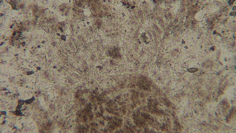

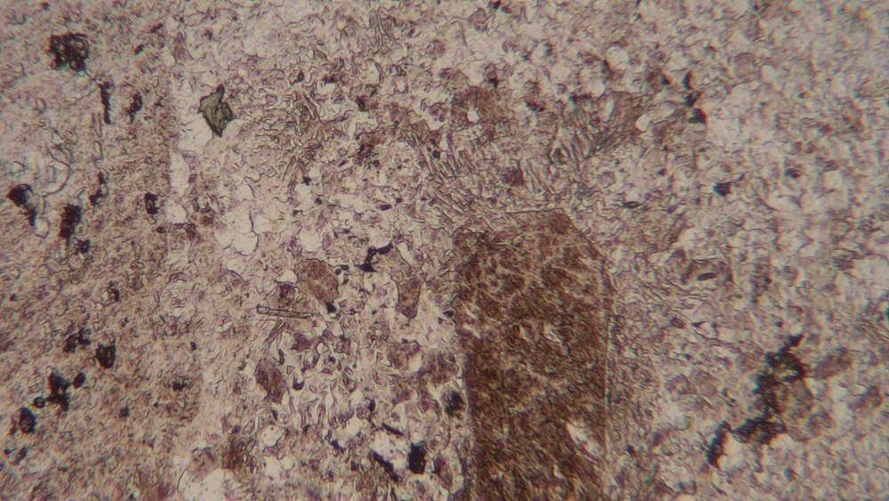

Je reprends la lame pour montrer comment cette texture evolue quand on se déplace dans l'échantillon.
Quand on s'éloigne un peu de la bordure des quartz, l'intercroissance quartz-feldspath prend un aspect nettement plus vermiculé :

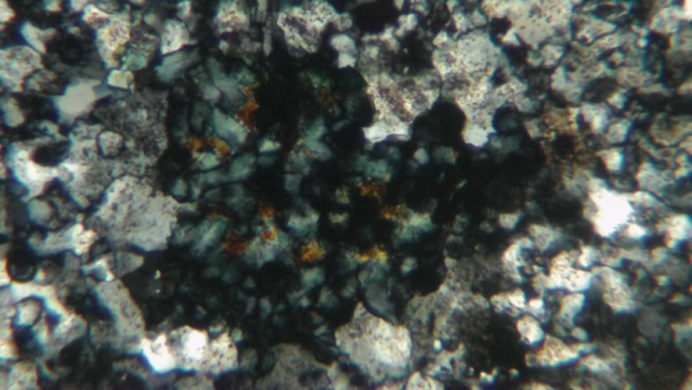

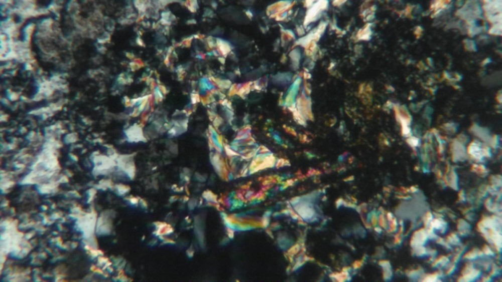

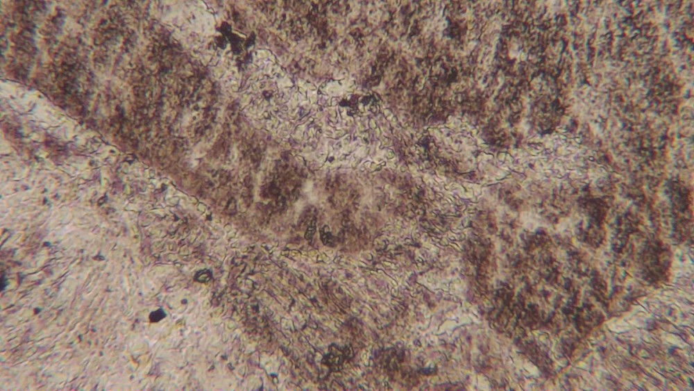

En bordure des plagioclases, on trouve cette variante plus fine :
Et en bordure du feldspath potassique, ces formes-ci, encore plus fines, voire "plumeuses"

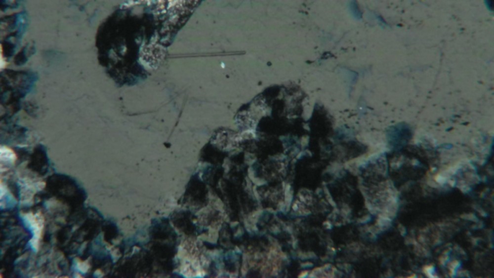

NB: sur ce dernier détail, on voit en fait un golfe de corrosion dans le K feldspath

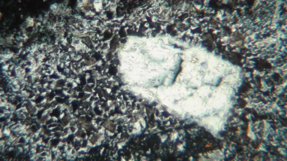

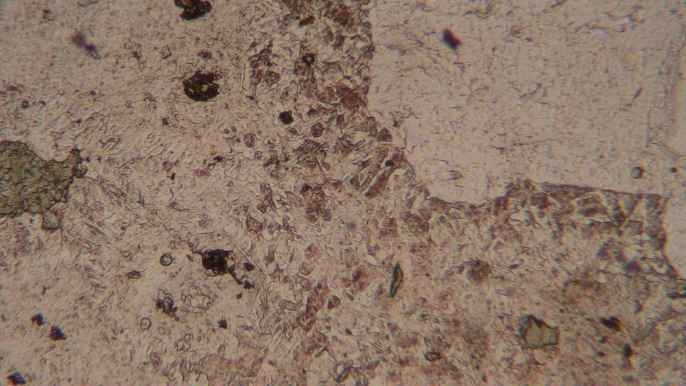

Et une dernière autour d'un K feldspath (chagriné, en bas au centre) :
Et, cette fois, c'est le feldspath potassique de l'intercroissance qui partage son orientation optique avec celle du phénocristal adjacent :

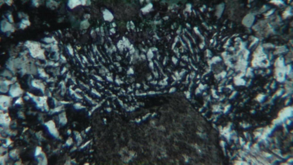

Dans tous les cas, on a affaire, je pense, à une intercroissance biminérale (quartz +K feldspath) et même si l'aspect et le grain sont variables et pas très orthodoxes, je crois que ça relève d'une texture type "granophyre" ou micropegmatite graphique.
Le fait que l'on voie cette intercroissance en auréole autour de quartz et/ou de feldspaths qui ont l'air corrodés me fait penser que c'est la partie des phéno (ou xéno) cristaux qui a fondu en partie et qui recristallise sous cette forme.

De bien belles photos.
Tu dis que tu reviendras plus tard sur le terme microgrenue. Il semble donc que l'on a affaire à des symplectites.
On serait donc dans un "microgranitoïde", avec des phénocristaux de quartz  et feldspaths à structure microgrenue , à tendance granophyrique. Mais tu vas sans doute préciser ou infirmer.

@phoscorite Es tu certain que le phéno F de la dernière vidéo est un FK? J'aurais parié pour un plagio, vu son aspect et bien qu'on ne voit pas les mâcles?
J'ai quand même l'impression que l'extinction de ce phéno se réalise nettement avant l'extinction du "chevelu" extérieur. Non?
Il est plus petit que les autres, et je ne vois pas de macle, mais l'aspect chagriné est bien le même que ceux sur lesquels on voit carlsbad.
Par ailleurs, tous les plagios que j'ai vus contiennent au moins quelques paillettes de séricite et des taches de clinozoizite.
Le revoici sur un plan plus large, pour comparer ; il y a un grand plagio difficilement contestable sur la gauche.
Pour ce qui est de la continuité optique avec le phenocristal, c'est un peu trop flou pour être évident, et de toute manière ce n'est pas le cas de tous les cotés.
