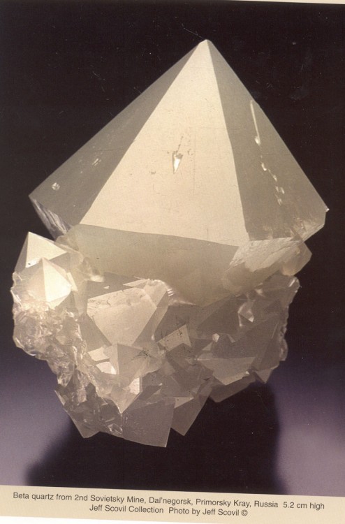

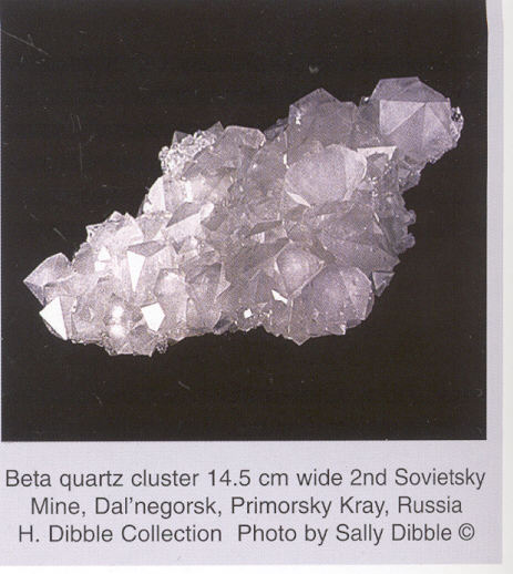

pour la formation c est la suite du quartz alpha qui a basse pression mais a temperature superieure a 573° passe en quartz beta.....modification du maillage....egalement je crois modification de l axe de rotation....ceux que j ai viennent pour la plupart de dal'ngorsk...bipyramides avec inclusions gazeuses

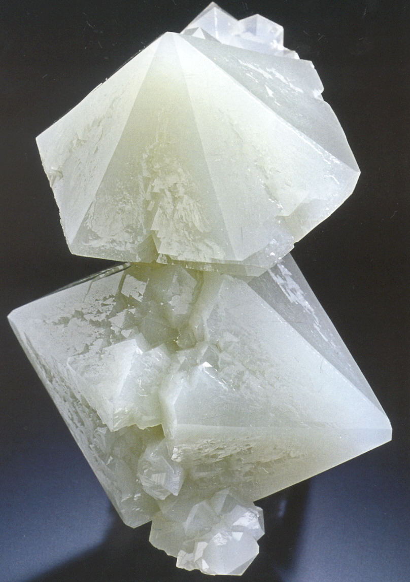

on parle de quartz beta lorsqu'un échantillon présente un cristal biterminé sans corps.
ton croquis le représente avec un léger corps,il n'est pas complètement beta.
SA CRISTALLISATION RESTE UN CAS EXCEPTIONNEL donc rare mais il n'est pas rare de le trouver dans certain complexe de formation cristalline
comme le gisement de Saint Ambroix.
Il cristallise plus généralement dans les stades de moyennes températures,souvent en milieu hydrau-thermale.

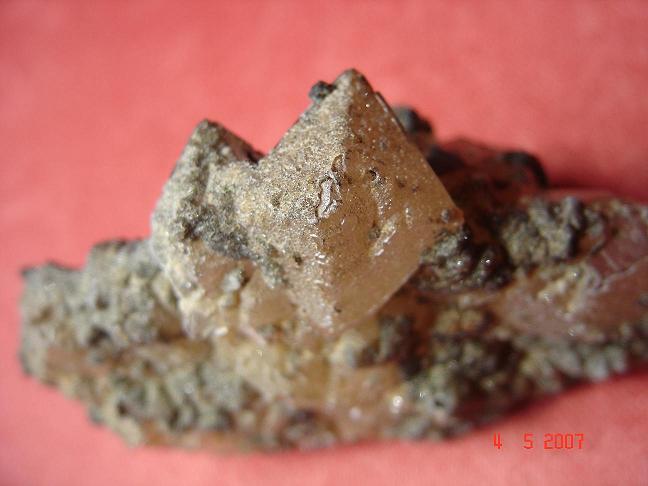

exemple de ce quartz beta de l'Argentolle.

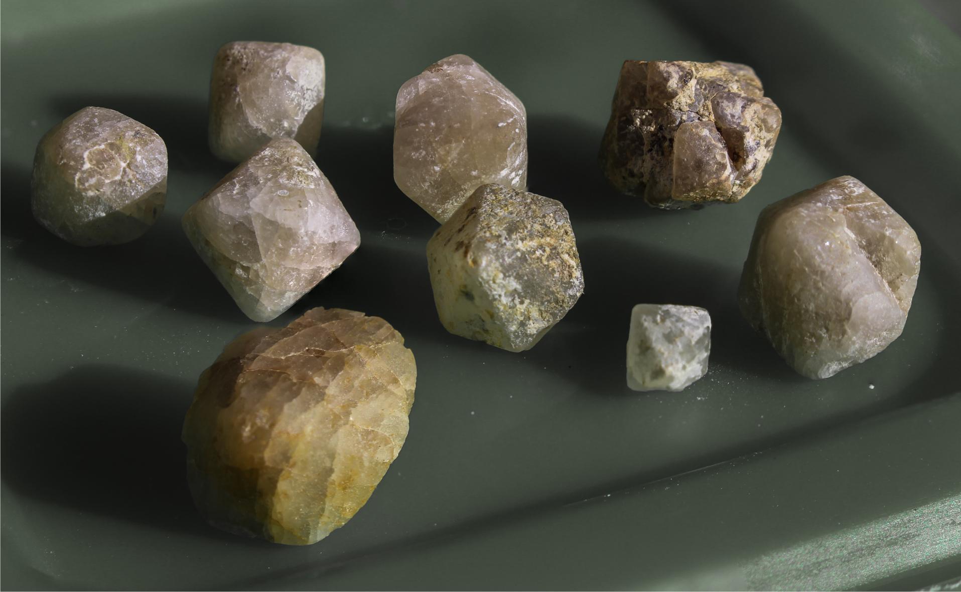

je viens de decouvrir qu'il existe des quartz "beta" et le pire c'est que j'en ai trouve et que je sais ou en trouver.
j'en avait ramasses en explorant un filon d'une roche qui ressemble a du gres..sacharoide, jaunatre, friable, j'avais trouve de petits quartz libres bitermines, je les trouvais pas jolis car un peu alteres ou erodes et ternes, un peu comme sur ta photo redsun, bon ben je vais y retourner voir, des fois que....

les quartz beta sont très particulier,bi pyramides hexagonnale.
voili

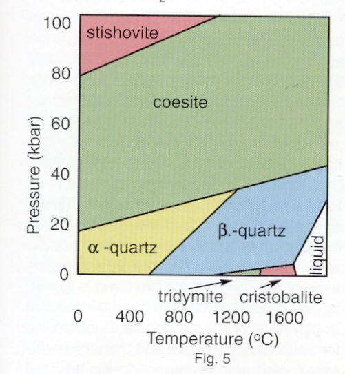

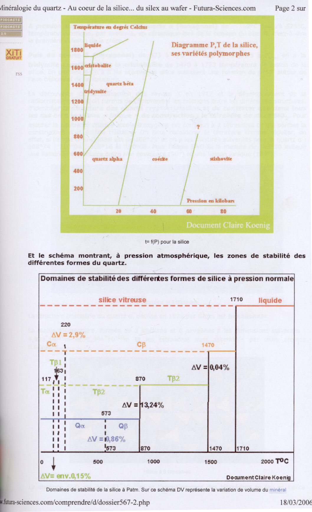

Le quartz béta n'existe pas dans les conditions d'observation humaine... ce que l'on observe c'est juste sa paramorphose...
Le quartz béta n'est stable pour une pression de surface qu'à une température de 800 à 1200°C (voir le diagramme pression température des polymorphes de la silice ici : http://www.futura-sciences.com/uploads/tx_.../567/FS_021.jpg), à température et pression normal d'observation, cela sera du quartz alpha... Tous les quartz sont alpha et donc rhomboédrique... la forme hexagonal n'est que l'artefact de la formation à haute température => paramorphose
Autrement dit, le quartz à haute température va former des cristaux hexagonaux, le système sera hexagonal, cependant en refroidissant, les molécules vont se réagencer selon le système rhomboédrique du quartz alpha tout en gardant la forme hexagonal du cristal...

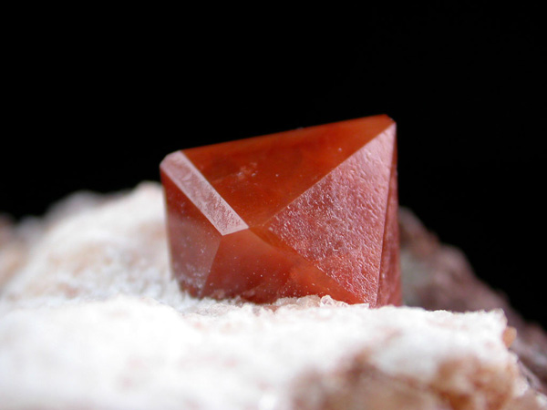

en voici un que j ai trouvé sur internet hier et justement m avais interpelé!!!
il vient de Valence en Espagne
et en plus c'est un St Jacqus de Compostellus.
superbe

Le quartz béta n'est stable pour une pression de surface qu'à une température de 800 à 1200°C (voir le diagramme pression température des polymorphes de la silice ici : http://www.futura-sciences.com/uploads/tx_...567/FS_021.jpg), à température et pression normal d'observation, cela sera du quartz alpha... Tous les quartz sont alpha et donc rhomboédriques... la forme hexagonale n'est que l'artefact de la formation à haute température => paramorphose
Autrement dit, le quartz à haute température va former des cristaux hexagonaux, le système sera hexagonal, cependant en refroidissant, les molécules vont se réagencer selon le système rhomboédrique du quartz alpha tout en gardant la forme hexagonale du cristal... "
Alors, vous pensez bien que le joli quartz de Compostelle, n'est en aucun cas un quartz béta !
Il faut bien distinguer un quartz bipyramidé, formé à haute température : ses arêtes et sommets sont émoussés, arrondis, il est blanc, laiteux, trouble… d'un quartz dipyramidé, formé à basse température, quartz authigénétiques, comme le quartz « de Compostelle », formé dans les évaporites (T° de formation 30°) ; ou les quartz « diamants » bipyramidés des septaria (T° de formation 110°) ; ou autres bipyramidés formés à BT…

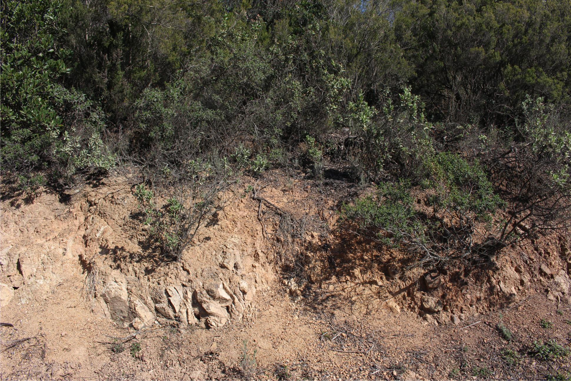

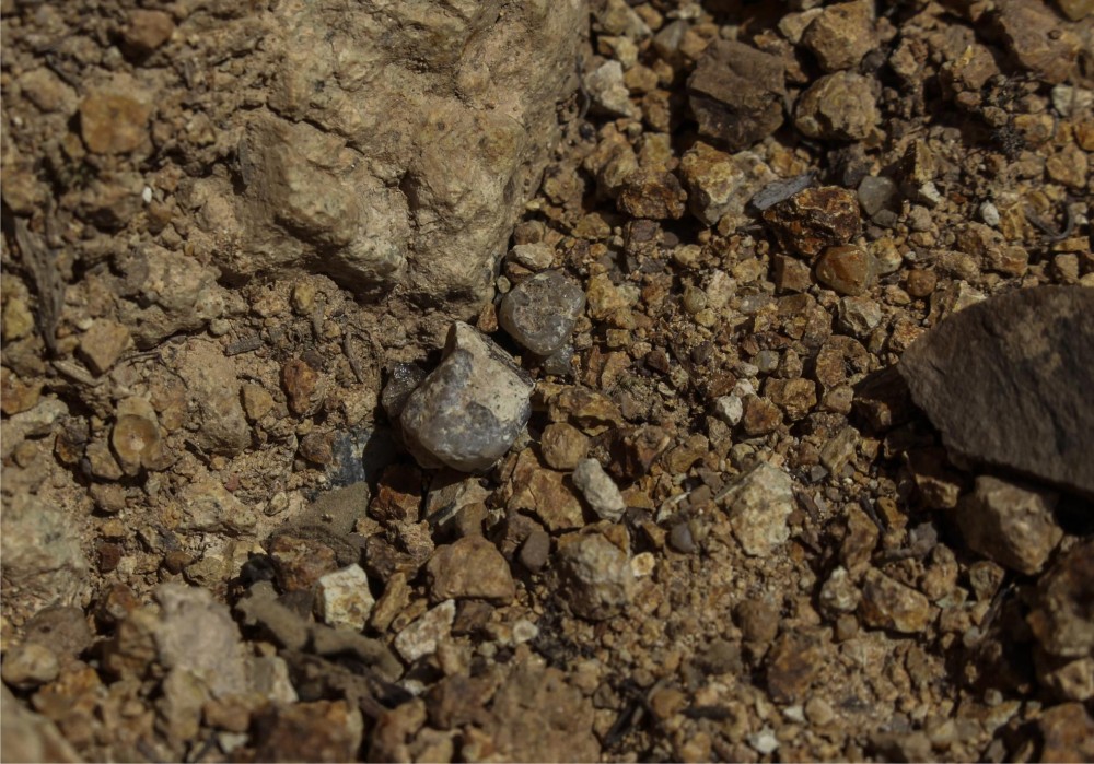

Un  exemple de zone en france avec des quartz beta. Récoltables dans l'Estérel, zone d'altération de l'Estérellite, avec aussi des plagioclases (andésine), plus difficile car très altérés.

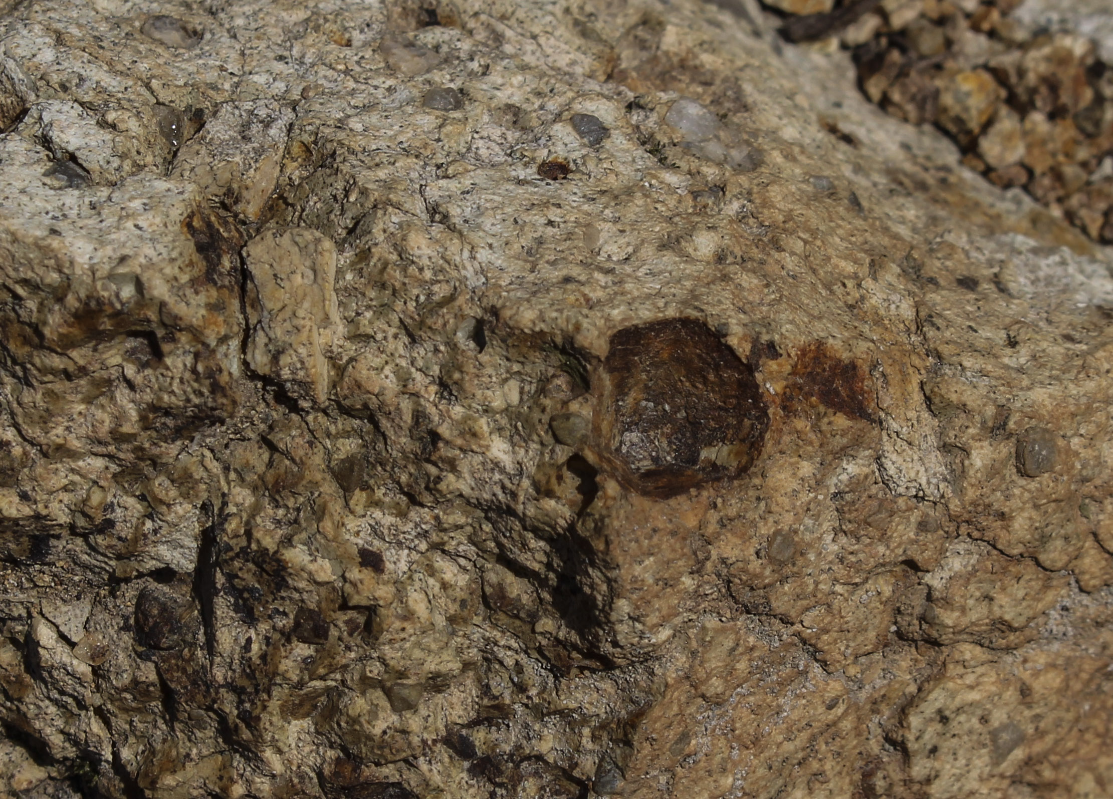

L'estérellite altérée.

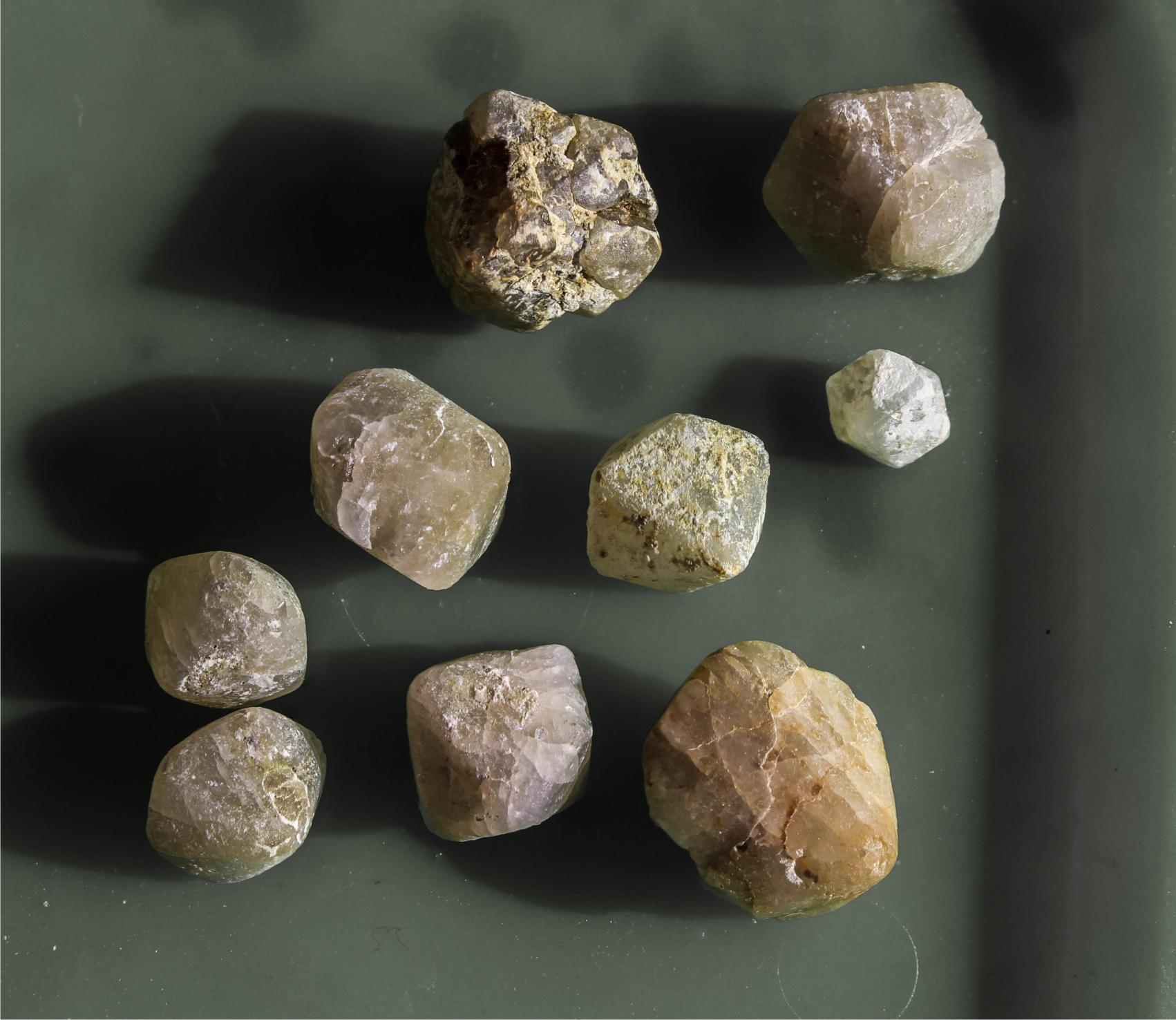

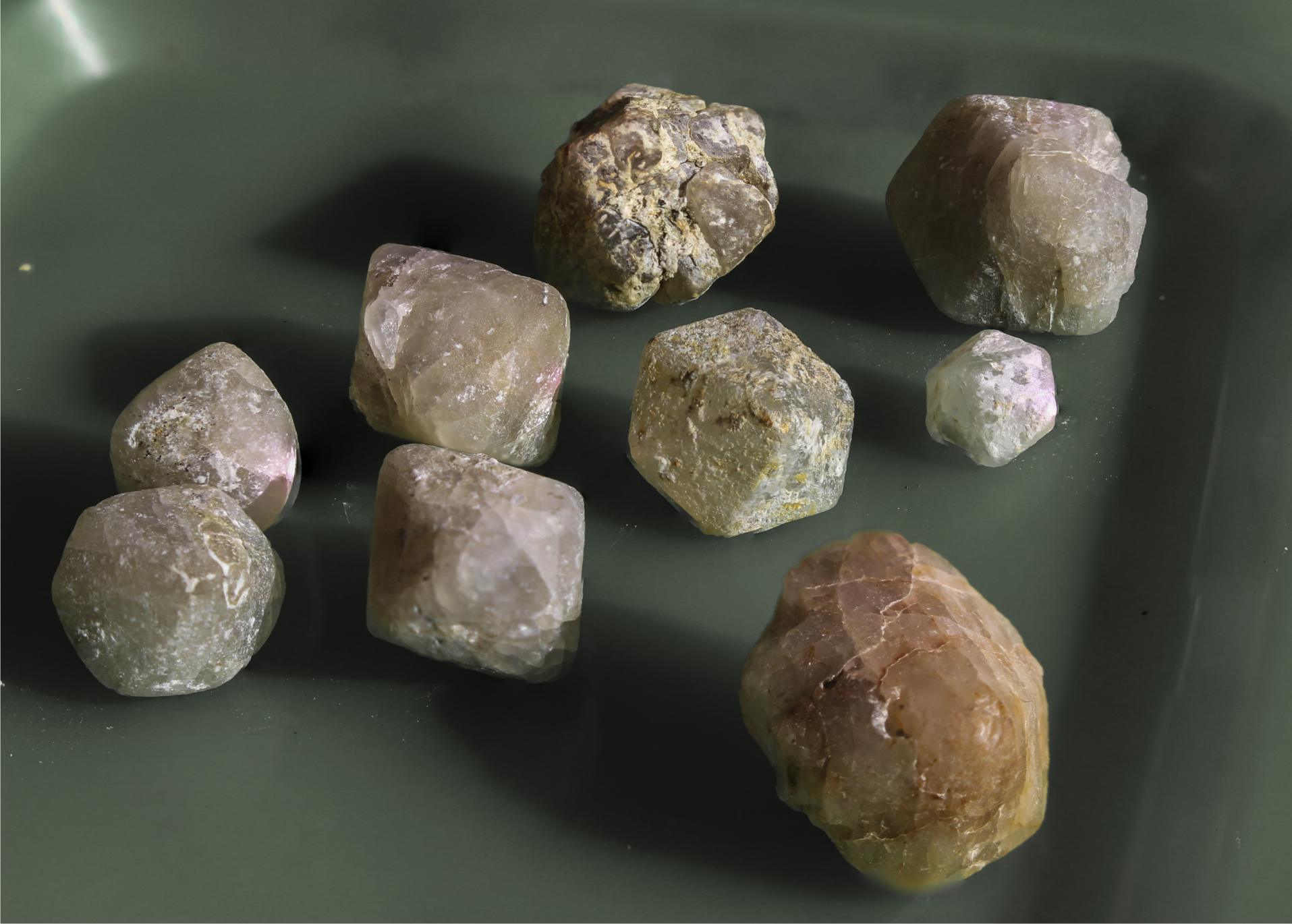

De plus prés, des cristaux de quartz automorphe à structure hexagonale, et sur la photo de droite des plagioclases.
Les plus gros spécimens ( 1cm à 2cm) sont en général craquelés et très fragiles.
