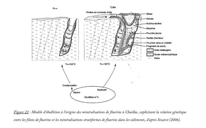

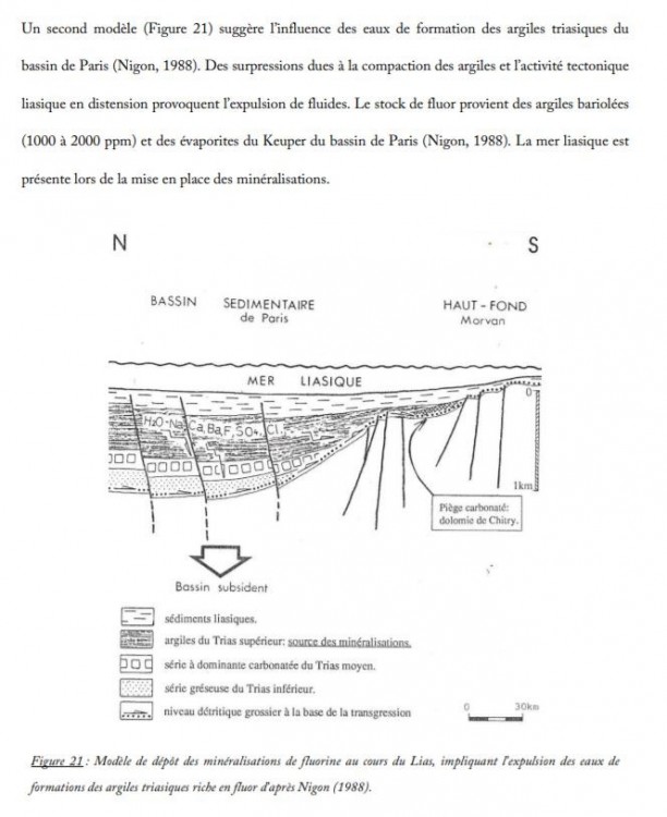

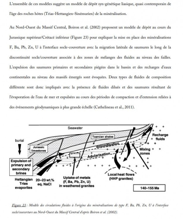

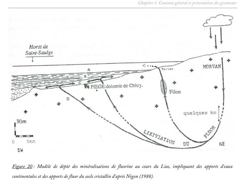

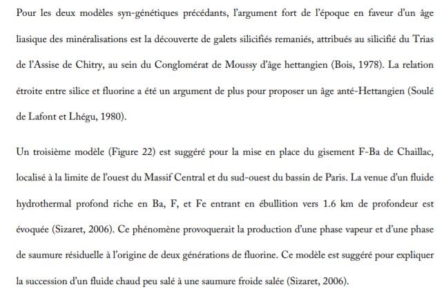

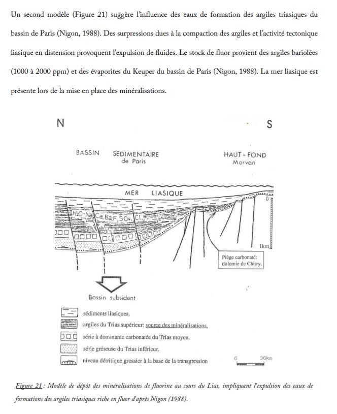

un exemple dans le Morvan :
c'est pas simple, d'une phase liasique on passe à une phase  début crétacé, un grand écart( ça peut être rajeuni?)! (https://tel.archives-ouvertes.fr/tel-01249598)
Bref peu importe, ça fait partie des circulations hydrothermales, pas de diagenèse, c'est pas authigène!
