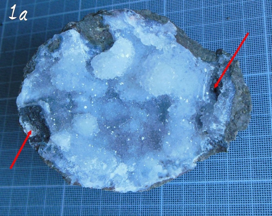

- 1 - demi géode : quartz  et calcite ??:help1:
  • 310 g
  • dimensions : 9,50*8.50*5.50 cm
  • raye le verre
  • pas de réaction à l'acide sur la partie principale
  • réaction à l'acide sur les zones fléchées en rouge (photo 1a)
  • Provenance possible ???

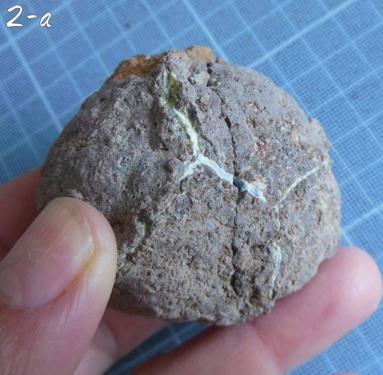

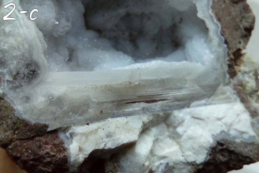

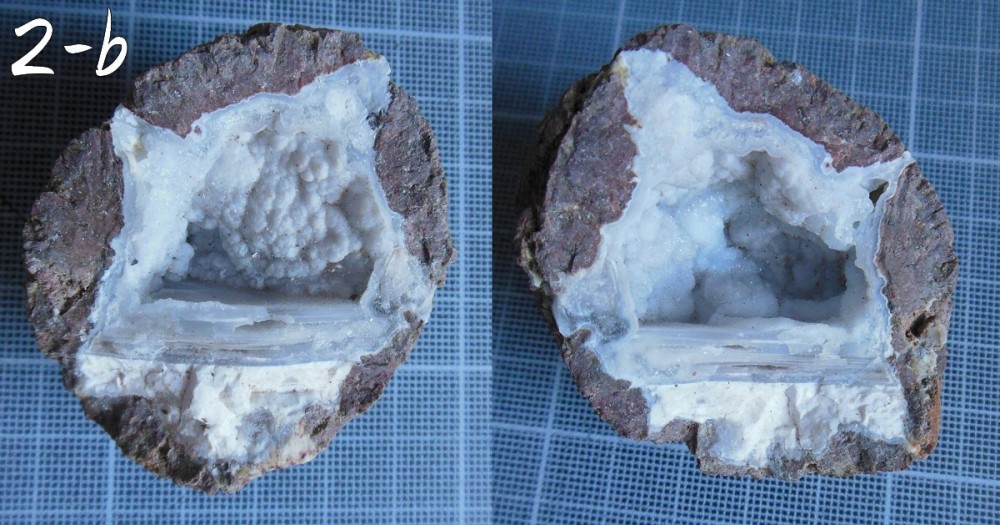

- 2 - géode : quartz et  ? :help1:
  • 150 g
  • dimensions : 5.50*5.00*4.50 cm
  • raye le verre
  • pas de réaction à l'acide.

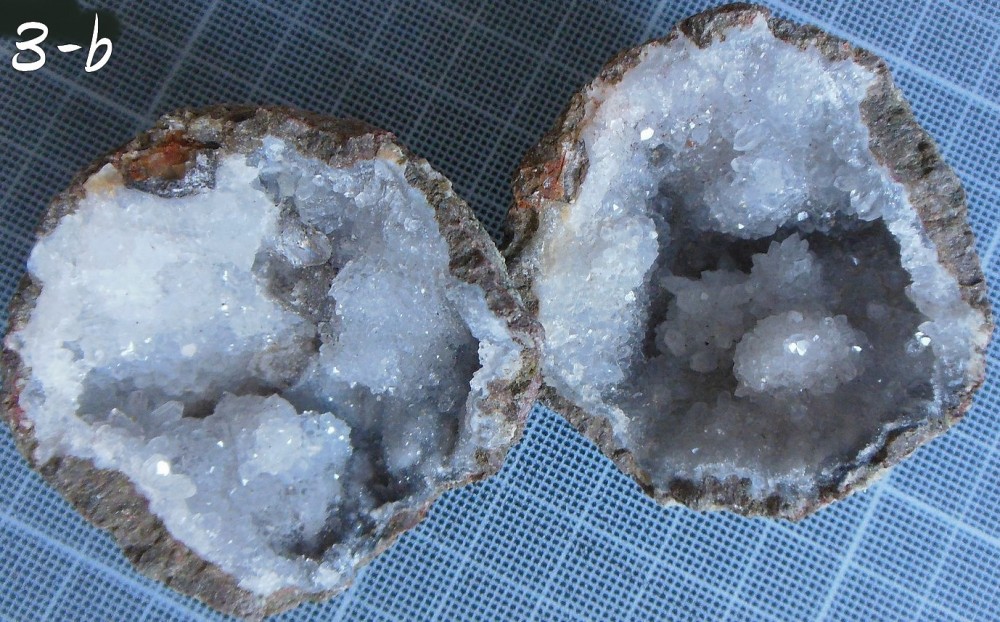

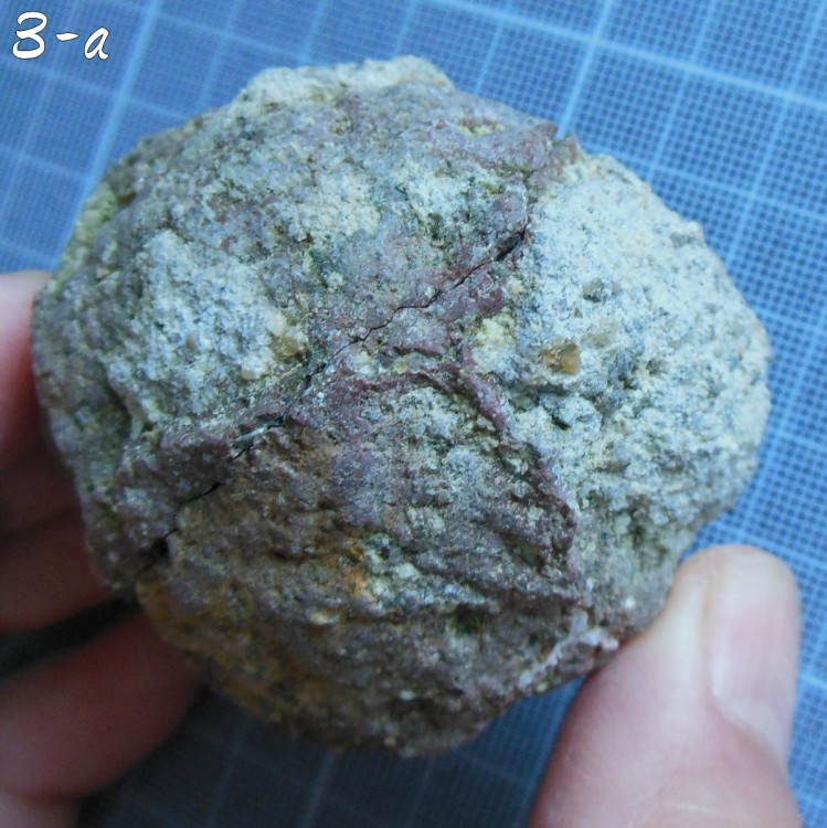

- 3 - géode : quartz et  calcite ??? :help1:
  • 150 g
  • dimensions : 5.00 cm de Diam.
  • raye le verre
  • pas de réaction à l'acide sur la zone principale
  • effervescence sur zone fléchée rouge photo 3c

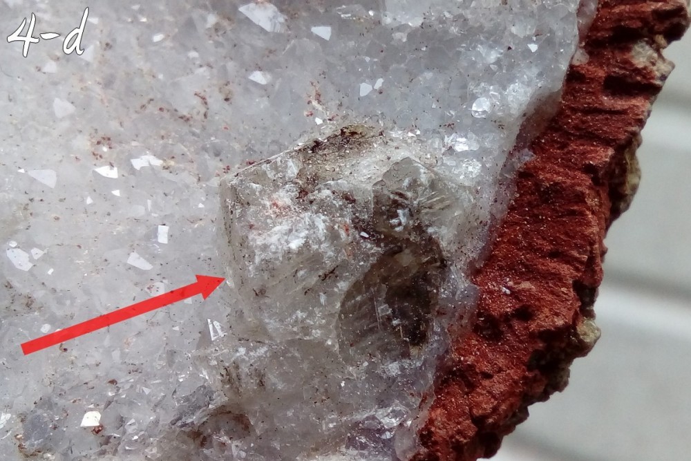

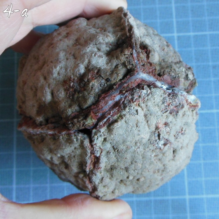

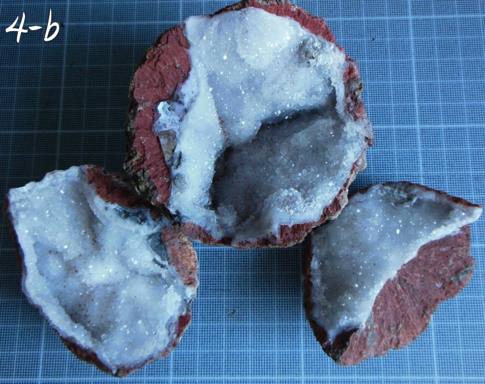

- 4 - géode : quartz, calcite, caldédoine ??? :help1:
  • 620 g
  • dimensions : 900*8.00*7.00 cm.
  • raye le verre
  • effervescence sur zone fléchée rouge photo 4d

Le 29/07/2020 à 20:55, jojo38 a dit :
ça serait du chihuahua, Méxique, on y trouve de l'améthyste, baryte, calcite, calcédoine, quartz hyalin.
merci,
à regarder sur le net, effectivement ça y ressemble fortement.
:hi:
