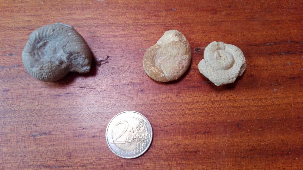

Bonjour, j'aurais besoin d'aide pour identifier quelques fossiles.

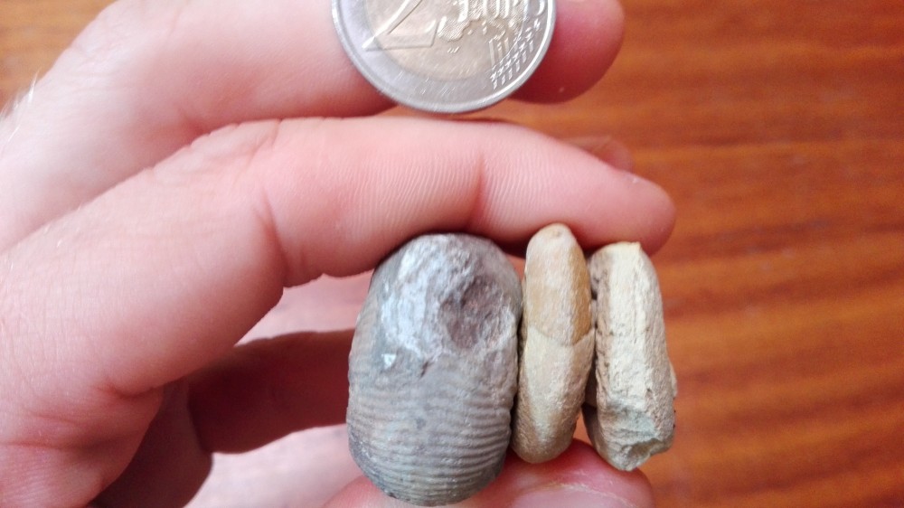

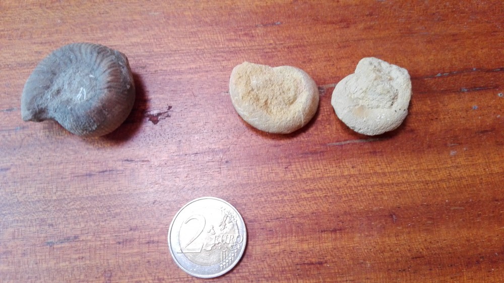

D'abord trois ammonites trouvés sur un terrain allant du Bajocien inférieur au Lias supérieur et moyen.
Celle de gauche je pensais à Chondroceras evolvescens ou Pleurolytoceras dilucidum mais avec la multitude d'espèces existantes à ces périodes, difficile de se faire un avis définitif.
Pour les deux autres, peut-être Pseudogrammoceras doerntense ? Gros doute également.

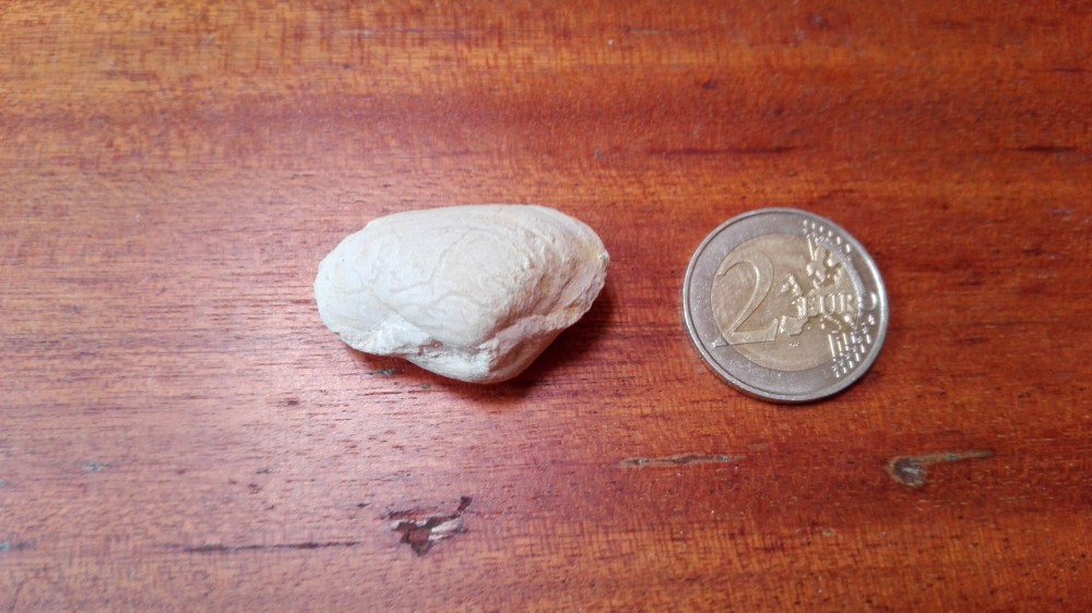

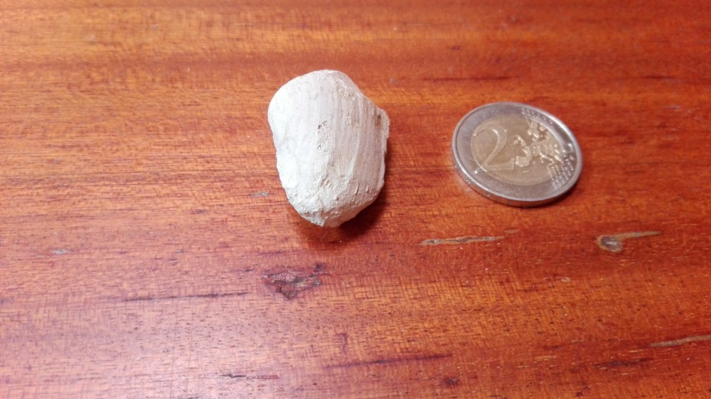

Un bivalve du Portlandien inférieur :

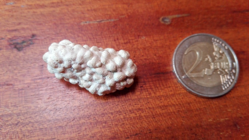

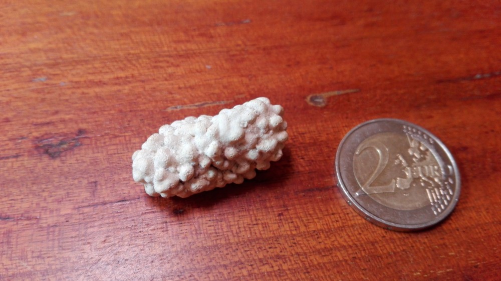

Et ceci (même pas sûr que ce soit un fossile), trouvé au bord de l'eau sur l'île Sainte Marguerite en face de Cannes. Les roches de l'île datent de l'Hettangien mais l'objet a potentiellement pu être déplacé :
Si quelqu'un pouvait m'éclairer malgré l'état moyen de certains d'entre eux.
Merci.
Pour tes ammonites, la première peut évoquer un Chondroceras...à voir avec les pros du Bajocien.
Les deux autres 'ammonites' on dirait des gastéropodes. Une vue plus rapprochée de chaque serait la bienvenue.
bonjour , l'ammonite grise de gauche me semble pas ressembler a un chondroceras de part ces cotes secondaires rétroverses et les flancs pas assez arrondies , un nettoyage de l'ombilic serait certainement un plus ainsi que des photos coté ouverture de facon a appréhender la section . les deux autres fossiles ressemblent a des moules internes de gastéropodes mais la aussi  il faudrait mieux les nettoyer et montrer des photos individuelles.
Merci pour les réponses.
Quelle est la meilleure méthode pour les nettoyer sans les abîmer, notamment au niveau de l'ombilic ? C'est du calcaire donc je pense qu'il vaut mieux éviter l'acide pour ne pas détériorer le fossile. Vinaigre ? Pour ce qui est de l'outillage j'ai vu qu'une perceuse était préconisée mais sur des fossiles de cette taille c'est peut-être un peu "bourrin".
Et pour les deux derniers, pas d'idée ?
Pour nettoyer l'ombilic de ton ammonite l'idéal serait de bénéficier d'un dégrossissage au percuteur pneumatique. Si tu ne bénéficies pas d'un tel outillage, à savoir que la marque Dremel vend des graveurs électriques à prix très abordables qui peuvent permettre de dégrossir pas mal, mais attention très bruyant.
Sinon tu affûtes, sans détremper, des bons chasses clous (bref pas du Outiror à 0,90 euros mais plutôt du chasse chlou à 8 ou 10 euros l'un), un en pointe fine, l'autre en petit biseau. Tu cales ta cagouille sur un morceau de mousse extra dense OU sur un sac de sable et tu commences le travail par petit coups. Il faudra un petit marteau donc, surtout ne pas être en "appui" avec le chasse clou sur le fossile mais toujours retenir le chasse clou avec tes doigts. Ceci afin d'éviter d'aller fracasse le fossile lorsque la gangue partira.
